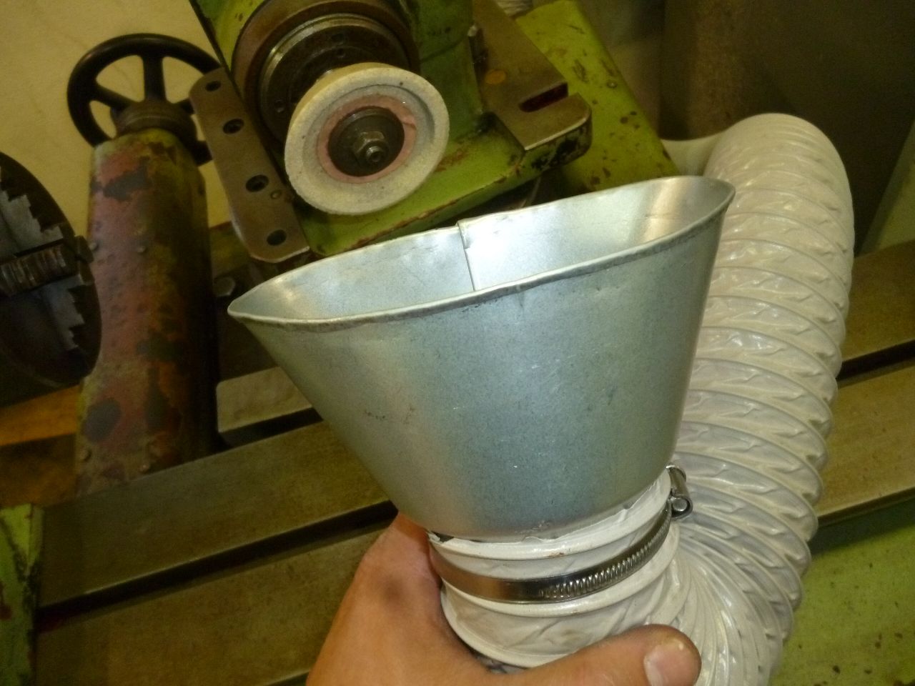

HonzaHorka píše: 26. 1. 2021, 10:00

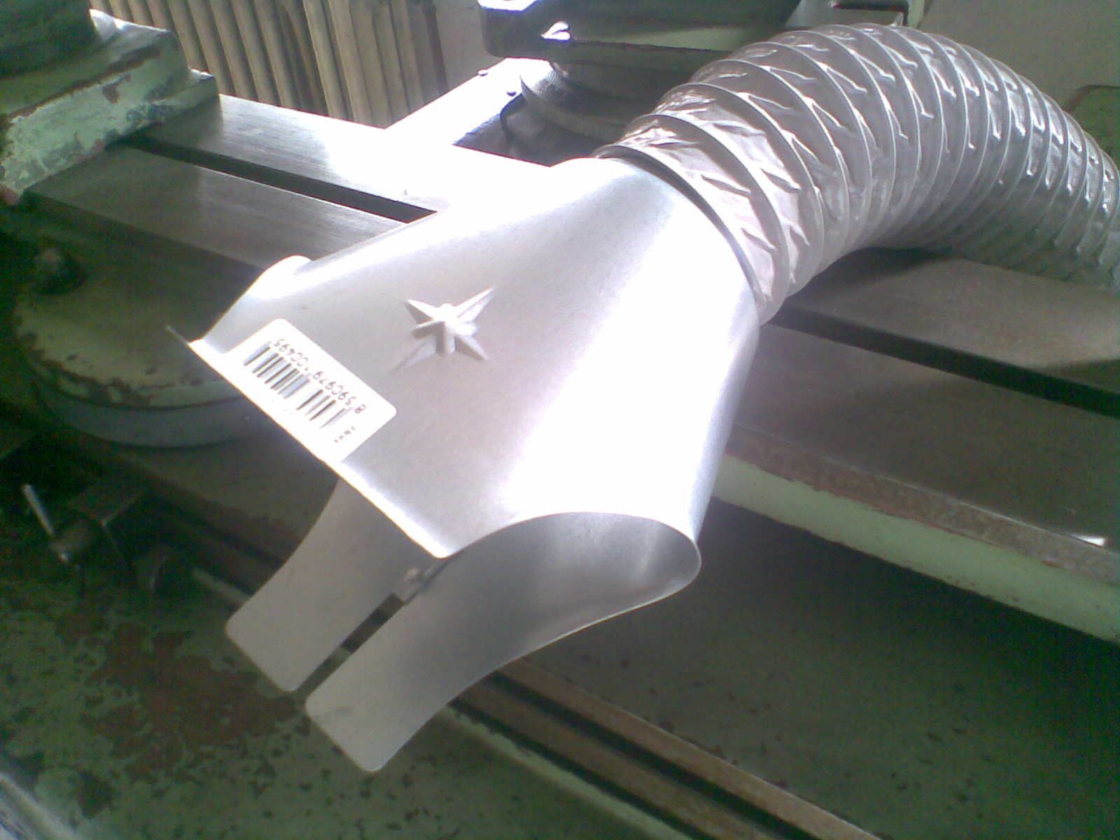

magi píše: 26. 1. 2021, 8:02 Jak vyřešit toto samé u Kameníčka? Nějakým trychtýřkem na ramenu, které se nastaví podle aktuálních potřeb?
Nemáte to někdo vyfocené?
Také bych byl rád za nějakou inspiraci k BN102. Pořád se na to chystám, ale zatím jsem se k tomu nedostal.
Stačilo to neuspěchat a vyčkat až přijde ten správný nápad :D

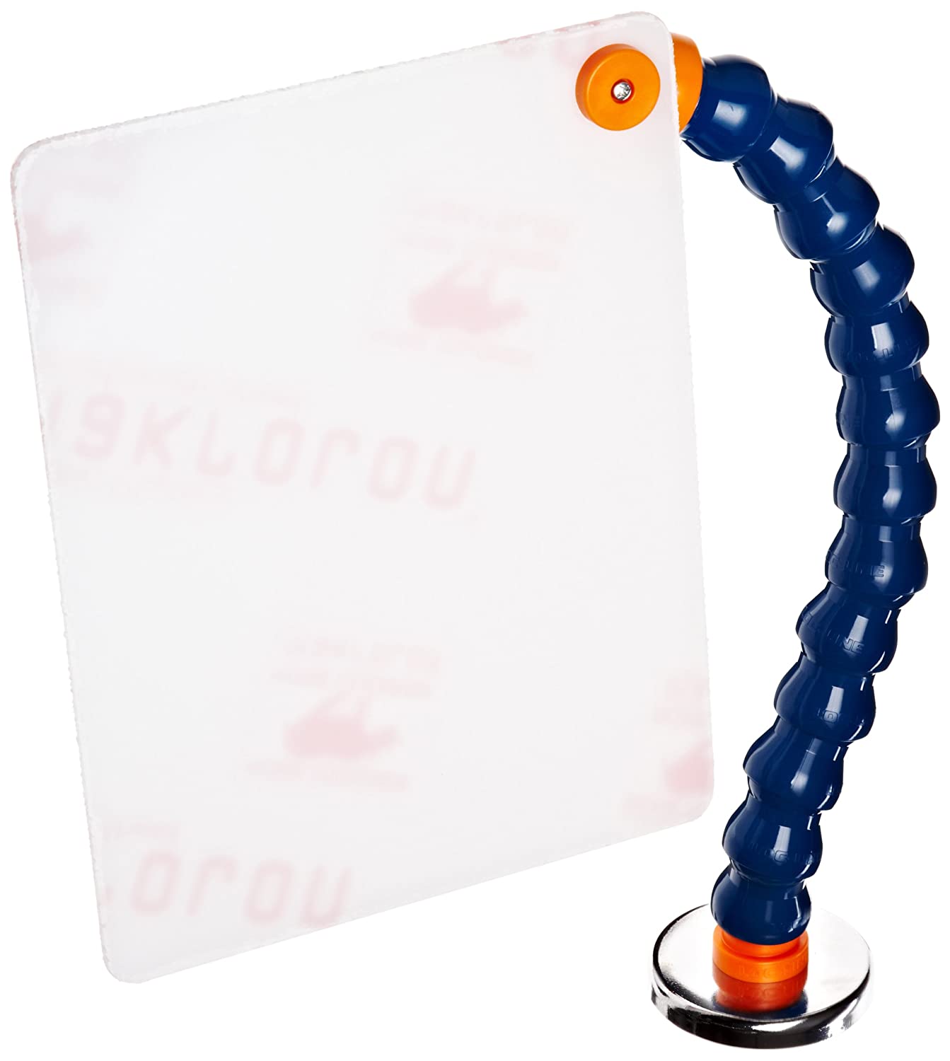

Jako flebilní držák by možná nebylo špatné toto od LocLine
magi
Příspěvky: 2741
Bydliště: Třebíč
26. 9. 2021, 5:38

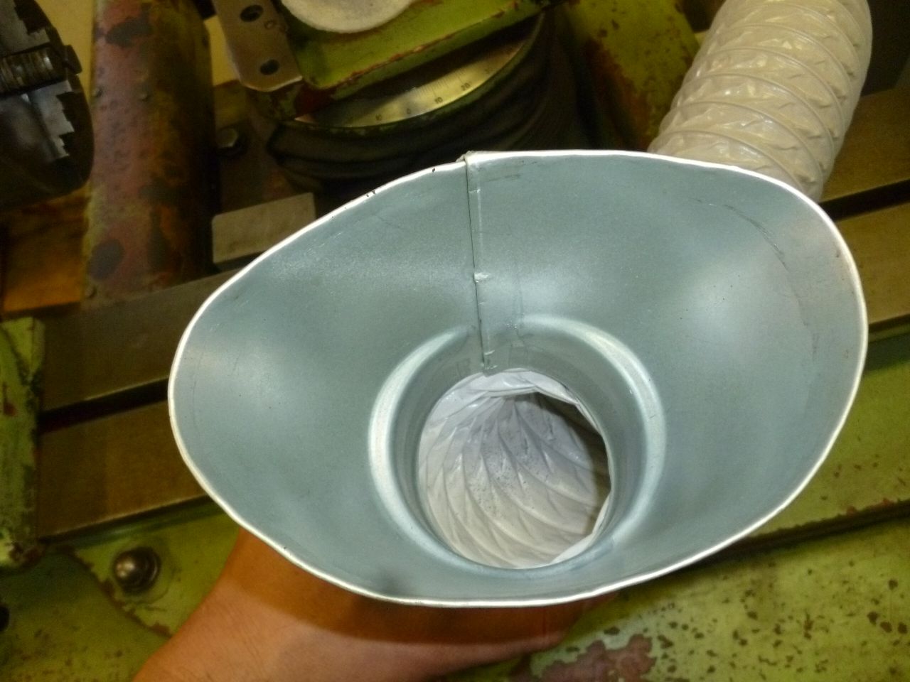

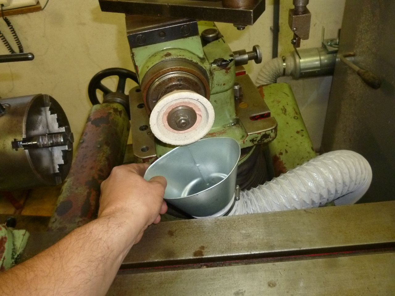

Je to dobré - okapový kotlík funguje, po drobné úpravě :D
Zbývá vyřešit to flexi uchycení - asi to dopadne na ten LocLine.
HonzaHorka
Příspěvky: 1012
26. 9. 2021, 7:27
To je hodně dobrý nápad. Nenapadlo by mě to a přitom je to tak jednoduché. 👍 navíc je to i lehké.
magi
Příspěvky: 2741
Bydliště: Třebíč
26. 9. 2021, 7:33
HonzaHorka píše: 26. 9. 2021, 7:27 To je hodně dobrý nápad. Nenapadlo by mě to a přitom je to tak jednoduché. 👍 navíc je to i lehké.
Však mě to taky půl roku trvalo :lol:
Včera mě to odpoledne napadlo a hned jsem ho jel koupit. Malý kotlíček DN80 za 120,-Kč a máš to vyřešené líp než nejaký těžký složitý svařenec.
Akorát tomu musíš přizpůsobit dimenzi sací hadice, což u mě byla spíš náhoda, že to pasovalo. Dimenzi jsem před půl rokem volil dle rozdělovacího kusu na odsavači POC-6, kde ty vstupy jsou taky DN80 a u magnetky se to vyrábělo z černé trubky na míru.

Jj přesně. Za ty peníze není co řešit. Já bych nešel cestou těžkého svařence, ale dělal bych to z klempířského plechu, ale ten oser s tím to by bylo na celej den. Táta byl klempíř a ten to měl za chvilku. I jsem s ním dost věcí dělal, ale je to už dlouho a bohužel už tu není aby poradil.
Dnes je to paráda kolena a vše okolo koupíš. Jen když si vzpomenu jak dělal téčka a kolena to byl mazec.

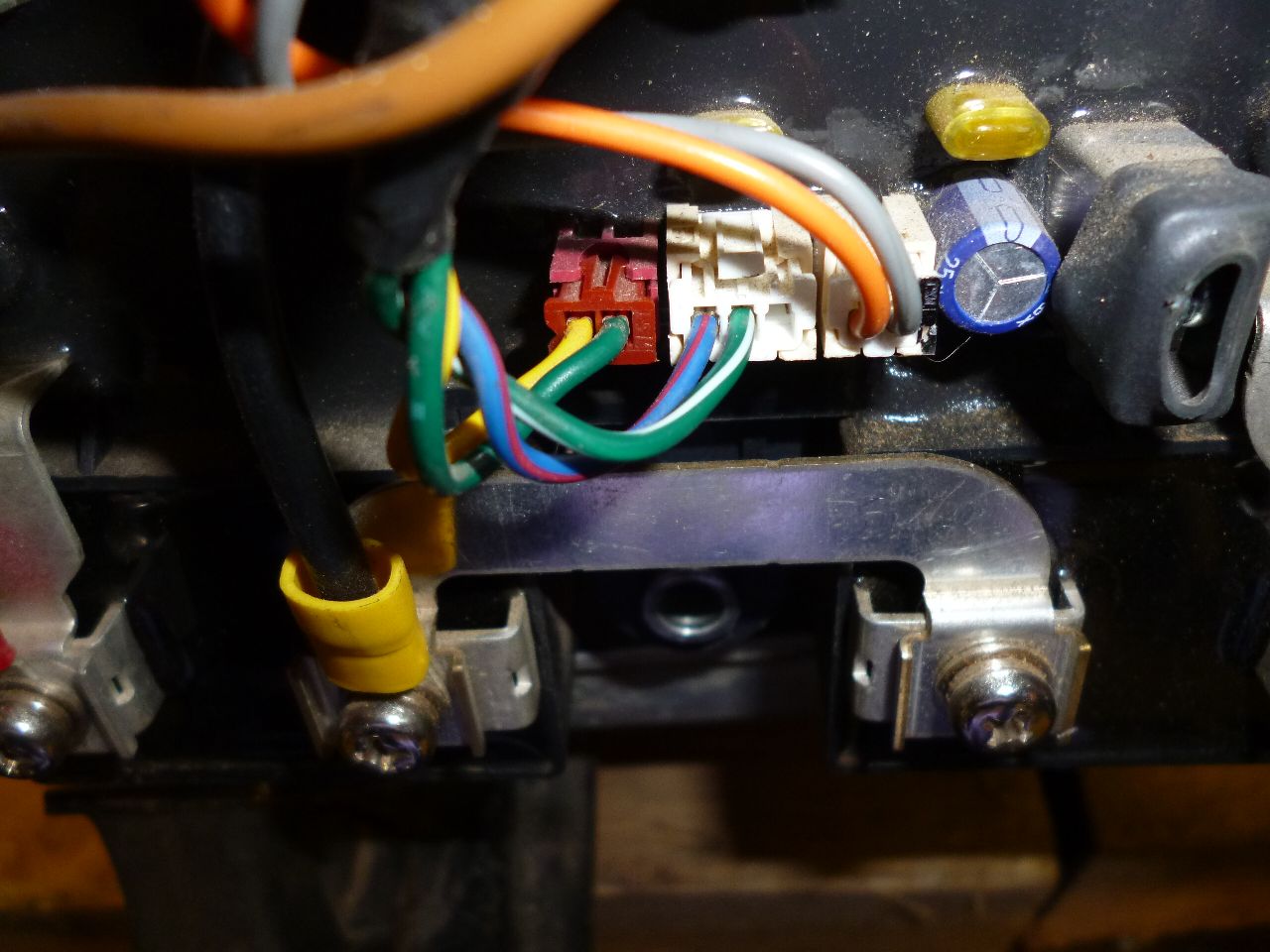

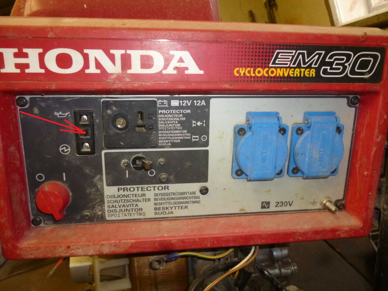

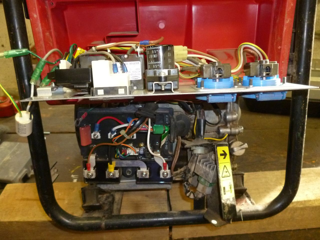

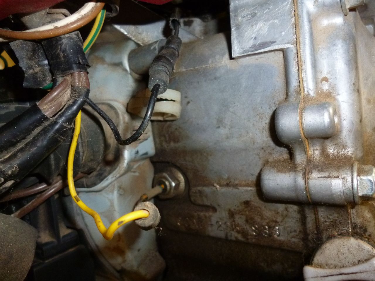

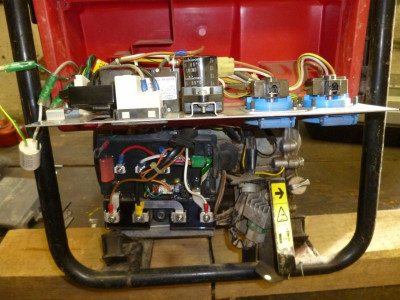

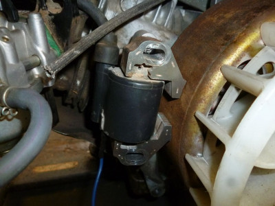

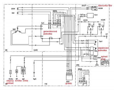

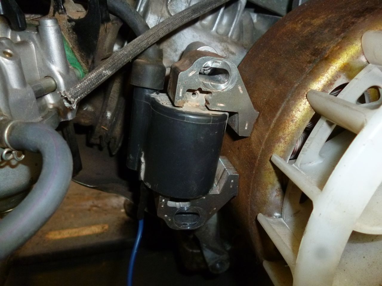

Tak přátelé, po roce jsem se pustil do té elektrocentrály.
Indukčka je vyměněná, stála 3800,- a závada přetrvává :twisted:

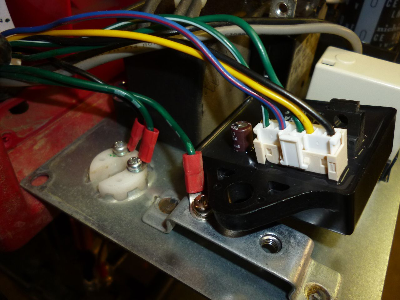

Evidentně to způsobuje tady tenhle krám.
Obvod je celý zalitý. Napadá někoho, jaký je systém tohoto zapalování?
Z indukční cívky totiž vede jen jeden drát přez vypínač tady do této jednotky - to jsem si myslel že je pouhý chcípací drát.
Pak tam vedou ještě další, ale ty zatím nevím na co jsou připojené (je to celé zamotané ve svazku).

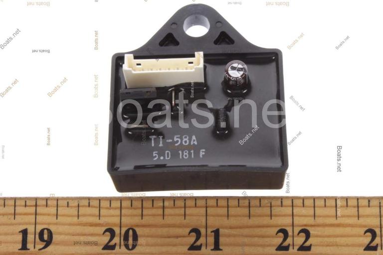

Příspěvky: 7187
2. 10. 2021, 8:14
nafot sem prosím celé to zapalování . mělo by to jít nahradit cdi za pár korun
https://www.google.com/search?q=cdi+sch ... 49&bih=596
magi
Příspěvky: 2741
Bydliště: Třebíč
3. 10. 2021, 3:57

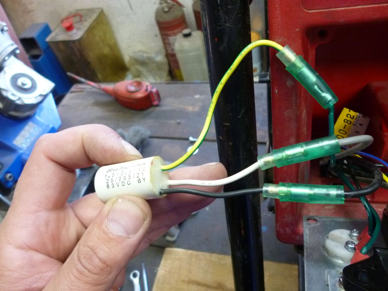

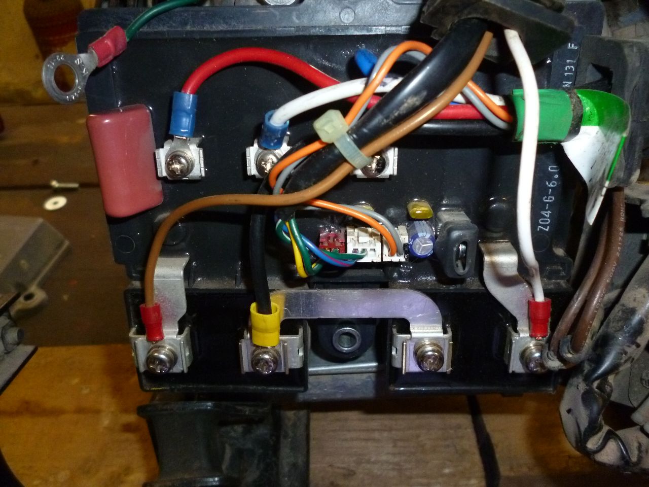

Já to věděl, že se do toho nemám pouštět. Proto to tady taky rok leželo bez sáhnutí, něco mi pořád říkalo: "neobjednávej tu cívku za skoro 4litry - když nemáš betonovou jistotu že to tím je".

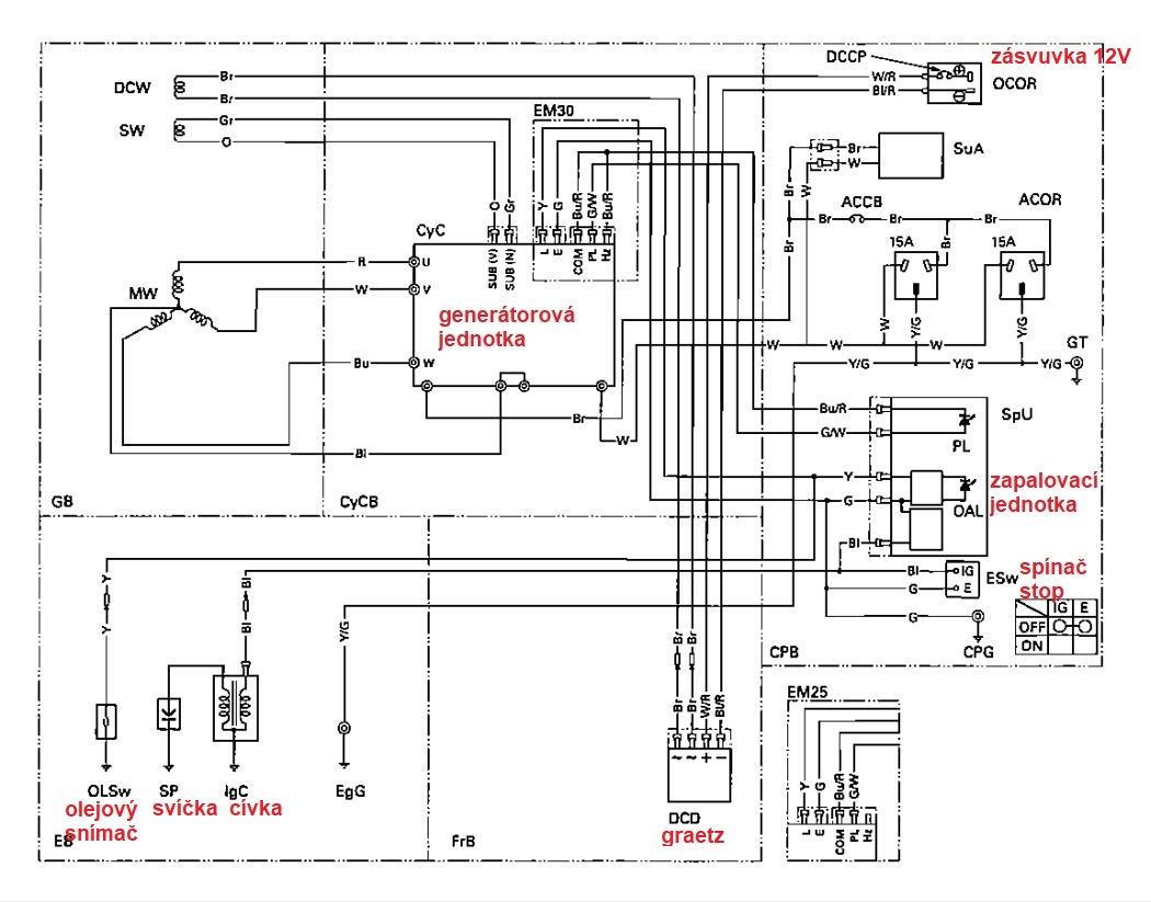

Černý drát vede od indukčky na vypínač, ten jej zkratuje na kostru (zelený drát). Pak je černý někde ve svazku rozbočený a vede ještě na tu zapalovací jednotku. Všechny barvy ze zapalovací jednotky vedou dolů na generátorovou jedontku na stejné barvy, žlutý je zase někde ve svazku rozbočený a vede ještě na snímač oleje. Všechny zelené jsou někde ve svazku spojené a vedou na kostru. Oranžový a šedý z generátoroé jednotky vedou někam do generátoru.
To znamená že to může spůsobovat buď ta zapalovací jednotka, nebo případně i ta dolní generátorová jednotka.
Původně jsem si totiž myslel, že černý drát vede od indukčky pouze na ten vypínač a hotovo (jako je to běžně u sekaček a pod.).
Tady je past v tom, že dráty jsou někde ve svazku rozbočené a to není vidět.

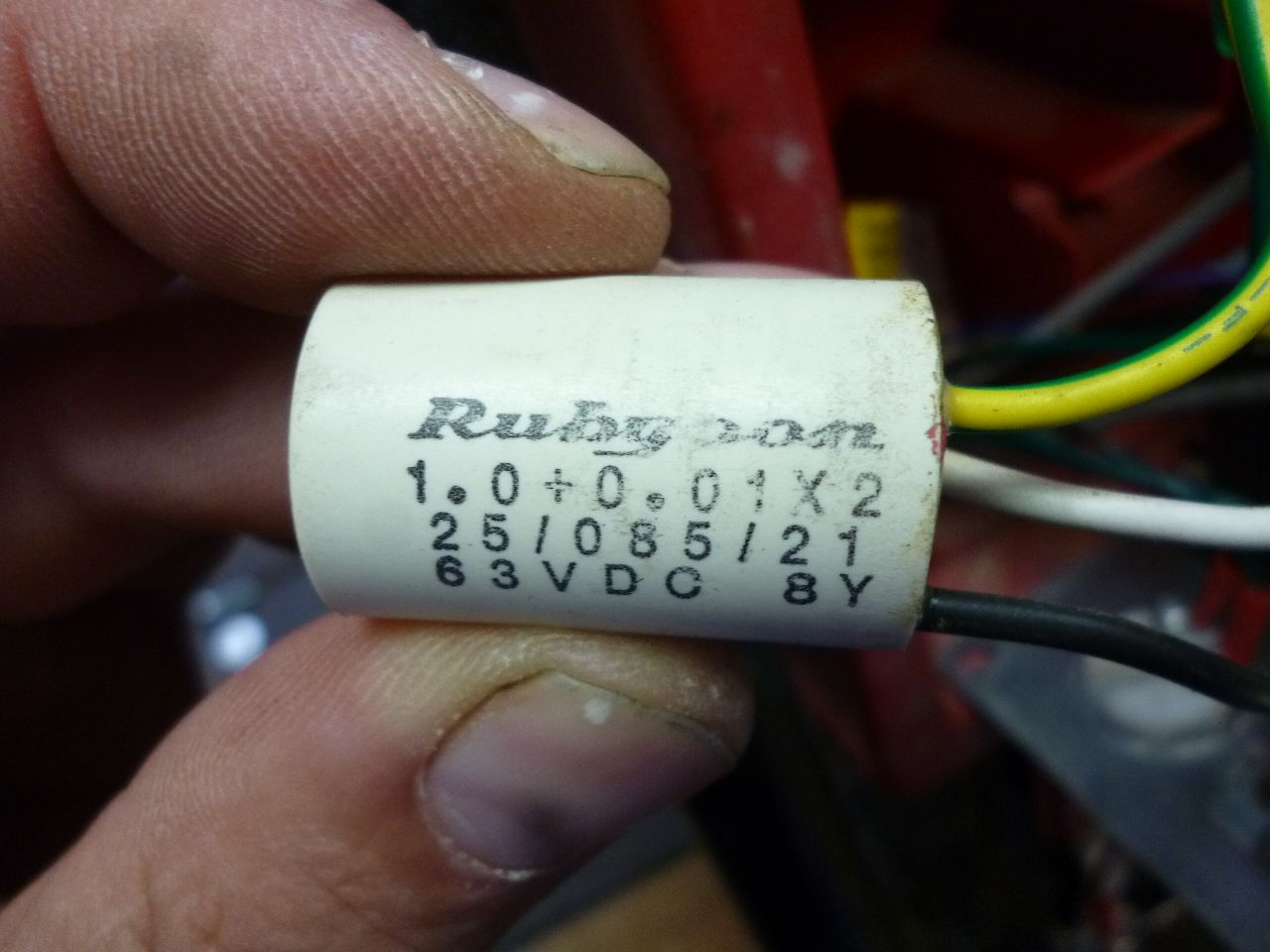

To bílé kulaté je nějaký odrušovací člen na 12V napětí (centrála umí 12V kvůli nabíjení baterek). Šedý a černý od něj vedou dolů na tu žebrovanou hliníkovou kostku, což je patrně graetzův můstek a od něj vedou dva hnědé zase do generátoru.
Silovinu popisovat detailně nebudu, jen v kostce: 4 dráty vedou z generátoru (červený, bílý, modrý a černý) do generátorové jednotky a z ní nahoru k zásuvkám vedou hnědý a bílý.
Ještě bych mohl zkusit na radu kolegy nechat tu zapalovací jednotku vyfotit rentgenem, aby bylo trošku vidět co tam je za zázrak a jestli to má případně cenu zkusit rozloupat.
Příspěvky: 7618
3. 10. 2021, 6:07

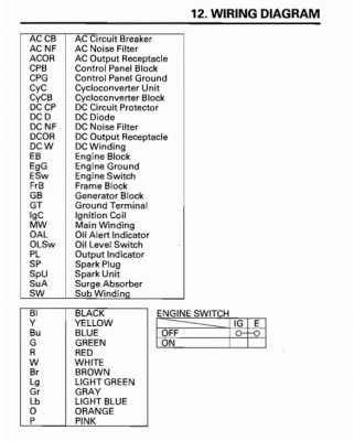

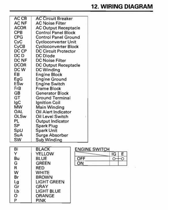

tady
https://www.manualslib.com/manual/10101 ... e=4#manual
máš manuál
na str. 43 a 44 je schema zapojení
magi
Příspěvky: 2741
Bydliště: Třebíč
3. 10. 2021, 6:23
Díkec za schéma.
Takže je to propojené přesně jak jsem napsal v předchozím příspěvku.
Naposledy upravil(a) magi dne 3. 10. 2021, 7:15, celkem upraveno 1 x.
