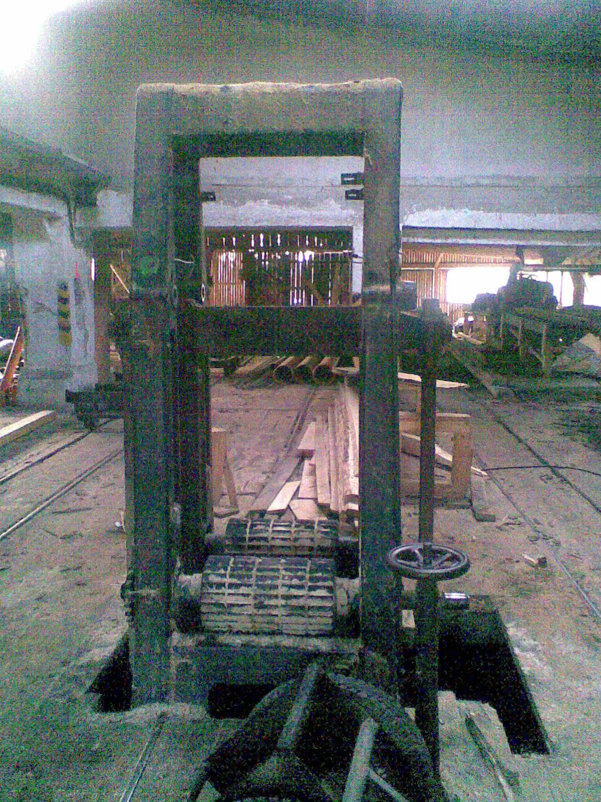

Sancho Panza píše: 2. 7. 2021, 5:44 Vždycky když jedu okolo toho Pazderníka (typicky cesta do POZpV na MSV) tak si říkám: "musíš bezpodmínečně zastavit a prolézt si to a nafotit, než to nějaký xxxxxx koupí a udělá z toho Disneyland, nebo to zboří a postaví panelák či to vytuní za dotace na výrobnu toastového chleba :roll: "
Nikdy se mi to za těch víc než 30 let nepovedlo (čas, chyběl foťák, nešlo zastavit v koloně, skleroza.....) , takže díky za excelentní fotky.
Btw - co to je (bylo) za tu fabriku o kus před tím - když jedu z Třebíč tak vlevo u Klapovskýho potoka? Teď je to jako nějaký mjůzik :shock: bar cihelna - ale cihelna to podle mě určitě nebyla.
Jo a na závěr dneska, nebyl jsi daleko od pravdy, Disneyland je na dohled - už začalo rabování pily.
Katr sice ještě stojí, ale už toho na něm dost chybí.
Jediný pozitivum na tom spatřuju, že jsem "zachránil" skoro všechny silonové vložky mezi pily - plná bedna od brambor silonových kvádrů.
Tenhle pohled jako na druhé fotce už se nám nikdy nenaskytne.
Už ty pilky dořezaly, už ty mlýnky domlely ......

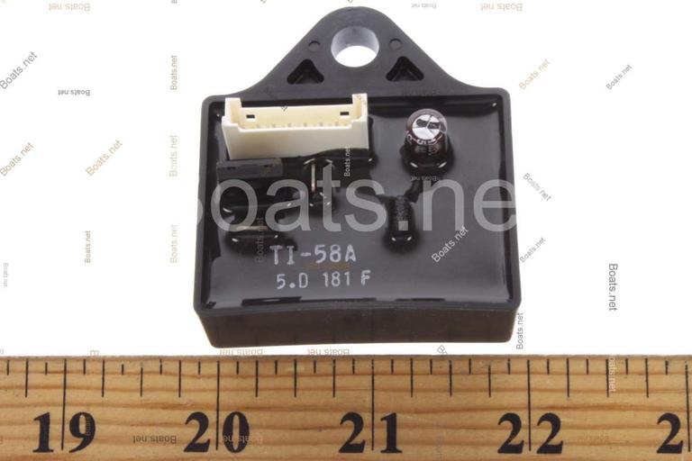

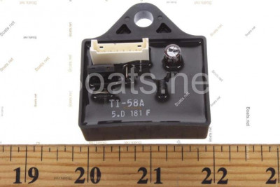

Ono to jakoby označení snad ani nemá :( Jediné psaní na té kostce je toto, viz. obrázek.

Příspěvky: 7187
5. 10. 2021, 10:32
mělo by to být pod tímto :
Honda 30585-Z03-C02 Ignition Unit; 30585Z03C02
https://www.regionproe.com/index.php?ma ... _id=538656
https://www.partspak.com/productcart/pc ... 351633.htm

vzdyt je to obycejny cdi zapalovani, je jich plny ali
Příspěvky: 7187
5. 10. 2021, 12:18
no to právě tak uplně není , klasika cdi má snímací cívku a cdi ti pouští proud do indučky . tady máš indučku která zároveň sníma impulz z magneta .
filla
Příspěvky: 3523
Bydliště: Brno
5. 10. 2021, 12:37
napajeni je z generatoru, viz schema
Příspěvky: 7187
5. 10. 2021, 12:40
jo to je jasný , ale klasika cdi má vstup z snímací cívky a zvlášt výstup na indučku - tady to je nějak v jednom .
