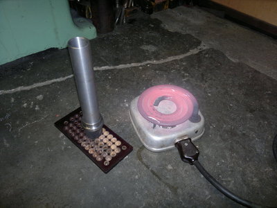

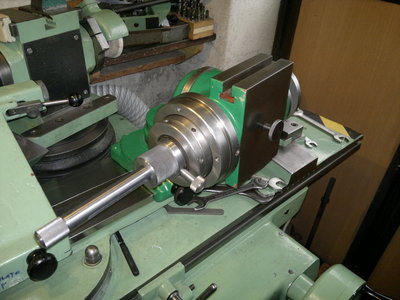

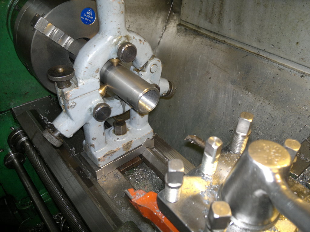

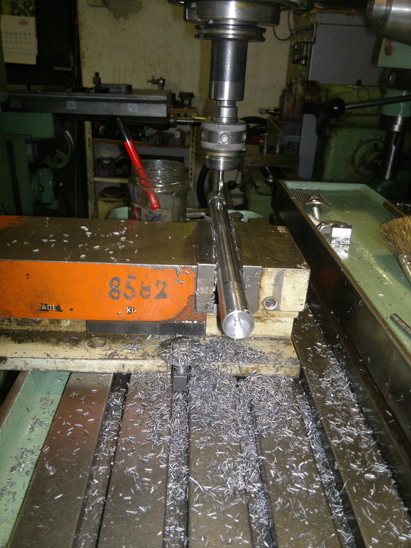

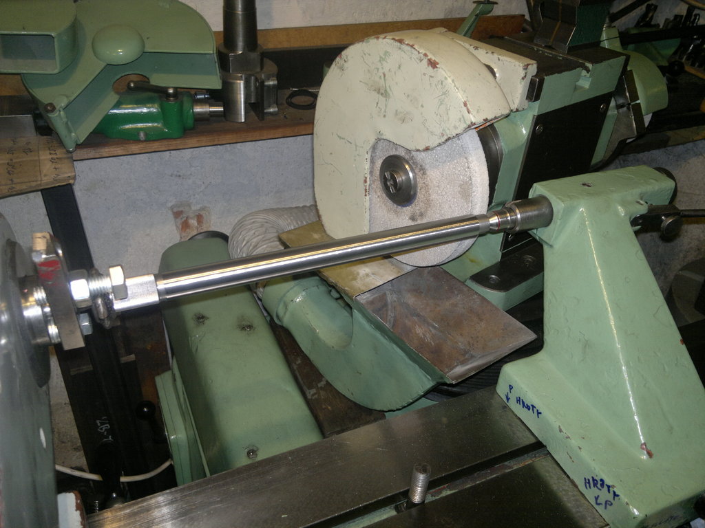

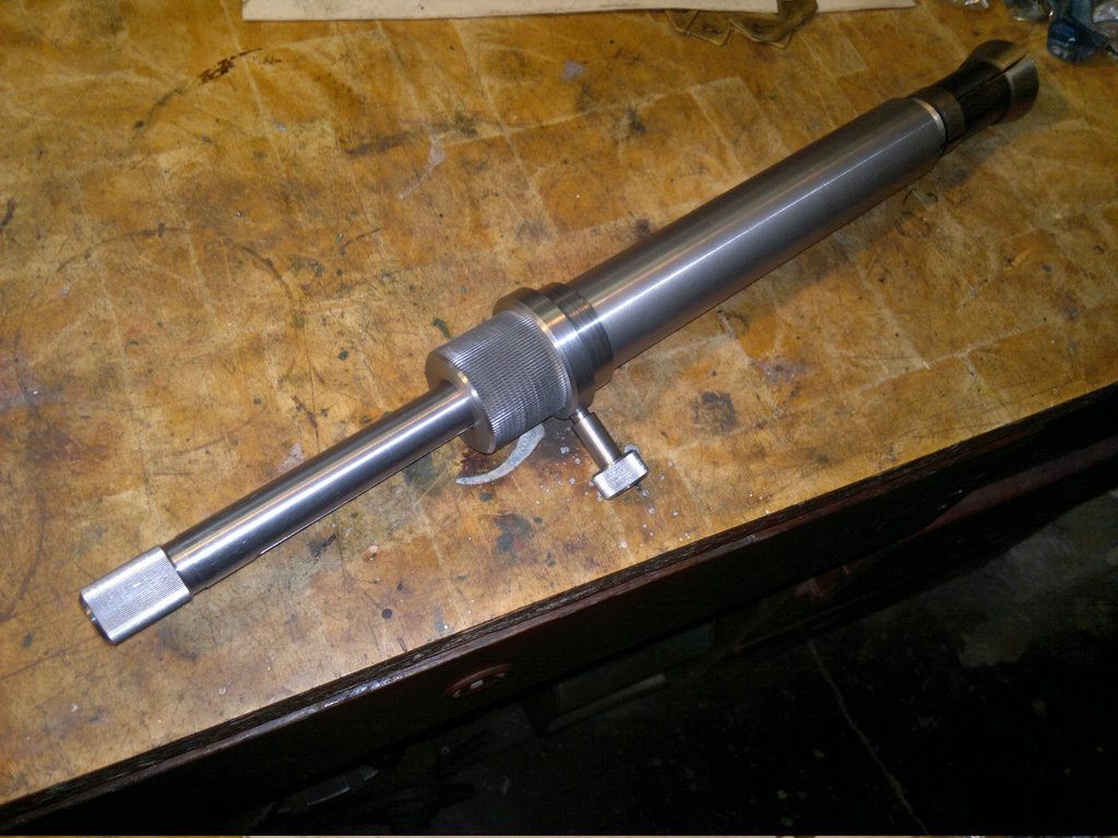

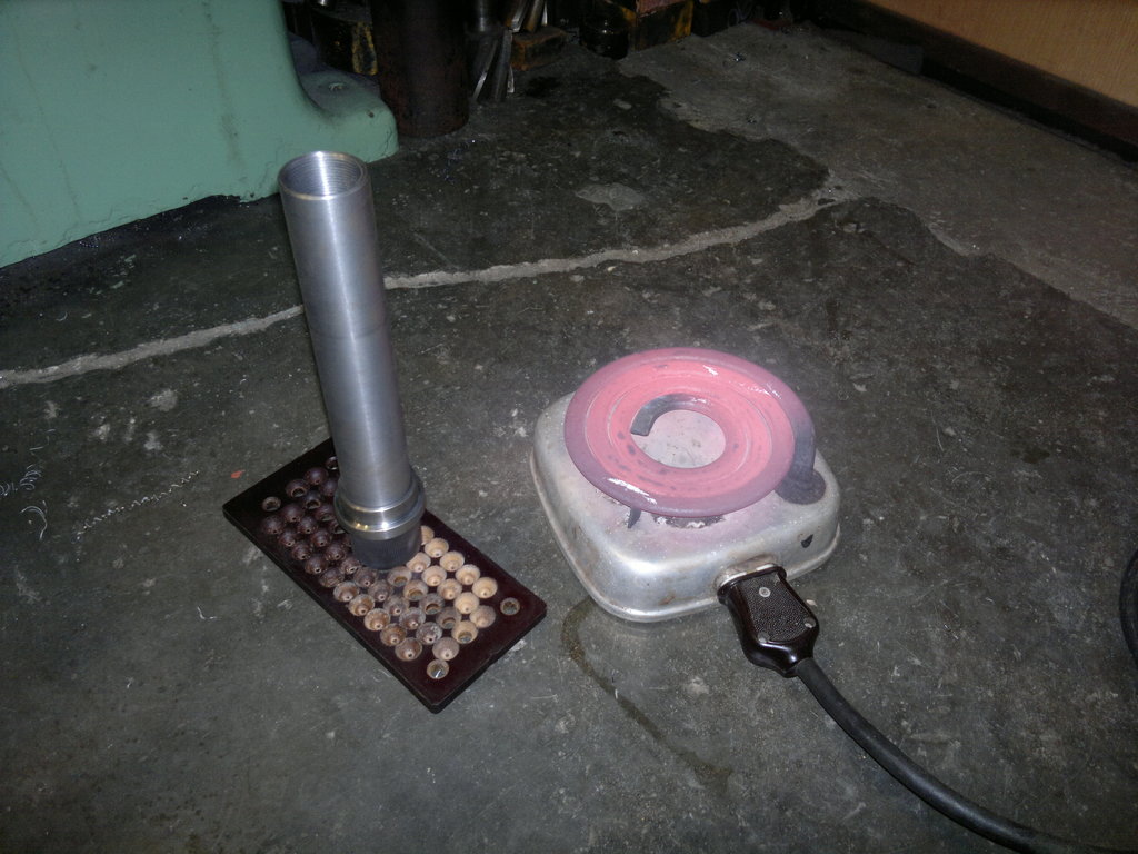

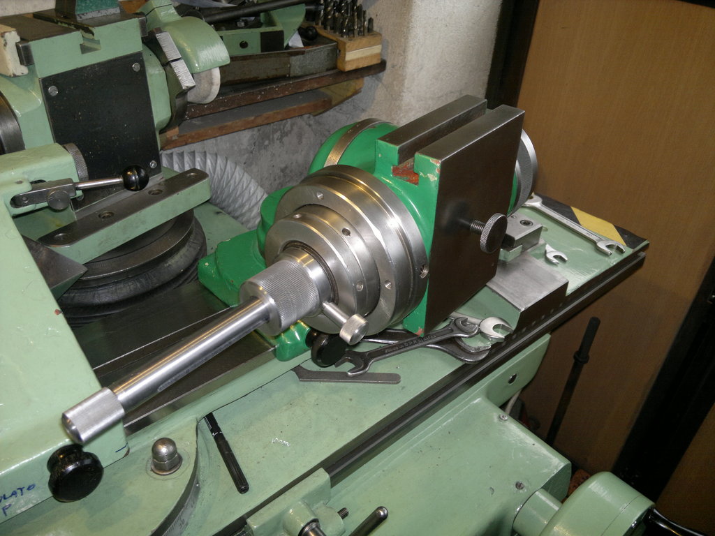

Forichtung na vtahování osmnáctkovejch kleštin do děličky Kameníčka. Ještě půjde načernit, aby nechytil hned lišáka.
komplet
komplet
v děličce
v děličce
frézování drážky
frézování drážky
broušení
broušení
montáž kroužku s MK5 za tepla
začalo se soustružením

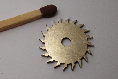

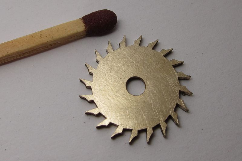

Já si zase o víkendu hrál na hodináře.
Do kapesních hodinek je ještě daleko :(
Ale hezky se na to v tom mikroskopu kouká :D
