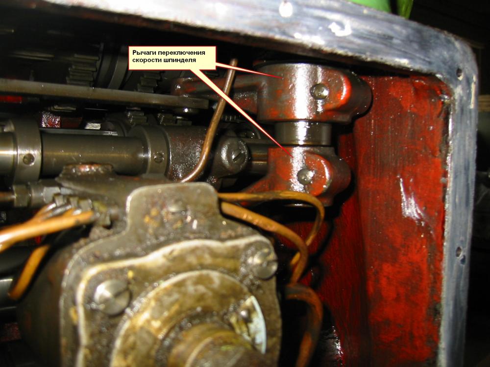

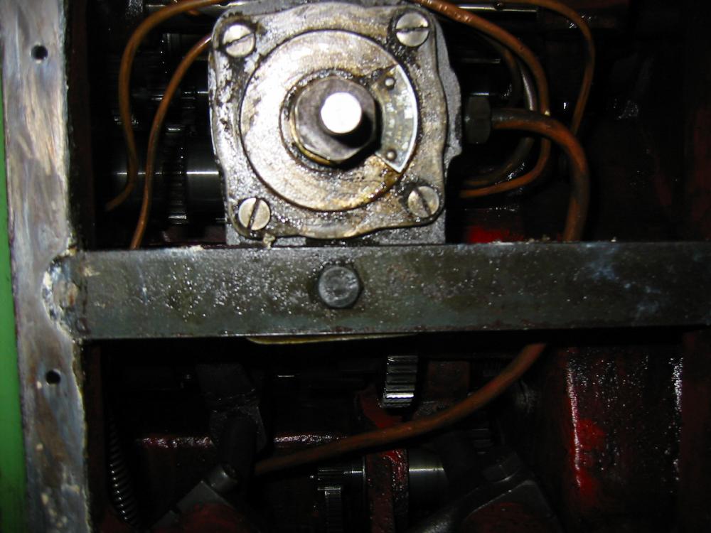

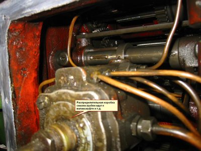

Taky jsem viděl mašiny, které ten filtr nemají.
Uvnitř to vypadá takto:
Je to vlastně rozdělovač oleje s integrovaným filtrem. Uvnitř toho filtru je spousta jakýchsi lamel z tenkých planžet. Funguje to tak, že jednotlivé lamely jsou poskládány střídavě. Jedna kruhová lamela je spojena s hřídelí, druhá je taky kruhová, ale s takovým jakoby praporcem, za který je upevněna k tělesu filtru. Neviděl jsem ten filtr kompletně rozebraný konkrétně na S-28, ale kdysi ve fabrice jsem to viděl na nějaké jiné mašině.

To salus: S28 sice mam, ale na cisteni ceka po stehovani. Premyslim nad popisovanou funkci toho fitru. Pokud necistoty nemuzu vypustit, vyndat ci jinak odstranit a jen je uvolnim z lamel jaky vyznam potom filtr ma ??
Příspěvky: 23411
28. 10. 2017, 10:11
uz si to presne nepamatuju ale mysli ze sundanim vicka toho moc nehrozi
cela ta sestava s lamelami se vynda a je mozne to vycistit
kdyz jsem to jednou resil tak to bylo ukroucene hasakem a tudiz jsem to vyndaval v rozsypu
Příspěvky: 7613
28. 10. 2017, 11:01
přesně
4 šroubky na přírubě a celý vnitřek filtru vyndat vyčistit
za provozu pootáčet pravidelně hřídelkou
stejný filtr je na V3S
pootáčí se rohatkovým mechanismem při každém sešlápnutí spojky
