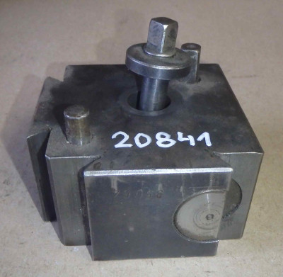

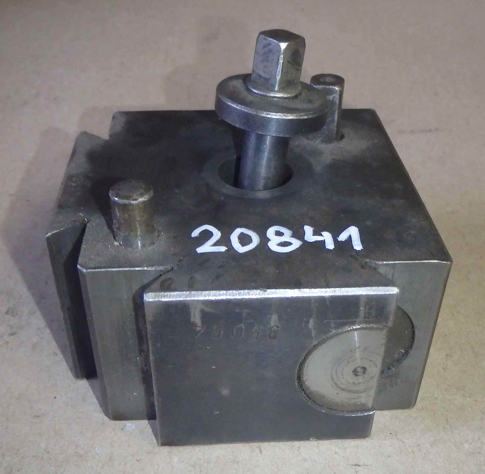

Dobrý den, máte představu, jak držák rozebrat? Nedrží se dobře. Chtěli jsme se podívat dovnitř. (fotka je pouze referencí, ale je stejná)

poyraz píše: 31. 12. 2020, 3:09 Dobrý den, máte představu, jak držák rozebrat? Nedrží se dobře. Chtěli jsme se podívat dovnitř. (fotka je pouze referencí, ale je stejná)
Hodně podobný držáky // asi to samý // bylo na SUF 16 CNC. Když se ta hlava odmontovala, dal se vyklepnout ten čtyřhran dolu. Je na něm dvojitá vačka co tahá za ty upínací rybinové čepy. Ty pak vypadly ven. Nic jiného se tam nerozebíralo.

Mam ji a měl jsem ji komplet rozebranou, v určitý poloze to jde vyklepnout ven

Děkuji Milan, podařilo se mi to rozebrat, bylo to zaseknuté (rez a další věci). Vyčistil to petrolejem a skotským brity. Nyní funguje dobře.

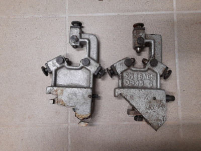

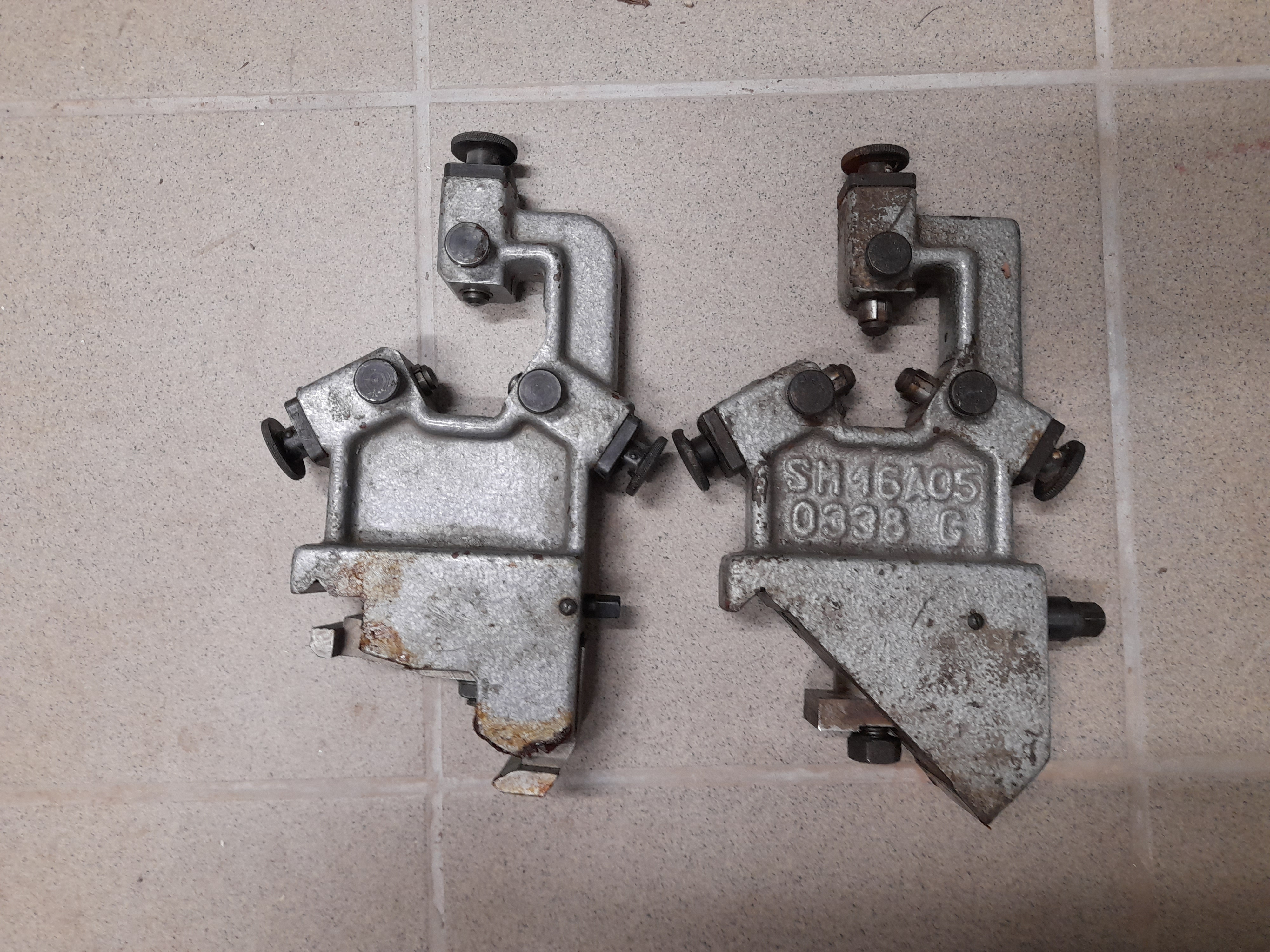

Chlapi, mam dotaz ohledne lunet. Muzete nekdo, kdo ma obycejnou sm16 mrknout na obrazek a rict, jestli tam ta vlevo patri? Nebo tam pujde i na 16A?
Dik
edit: tak jsem asi nasel odpoved. To je tak, kdyz nemam masinu po ruce a nemuzu to zkusit. Vypada to tak, ze z Acka to tam nepujde, protoze loze ma trochu jiny tvar. Tudiz luneta na Acko bude k mani.

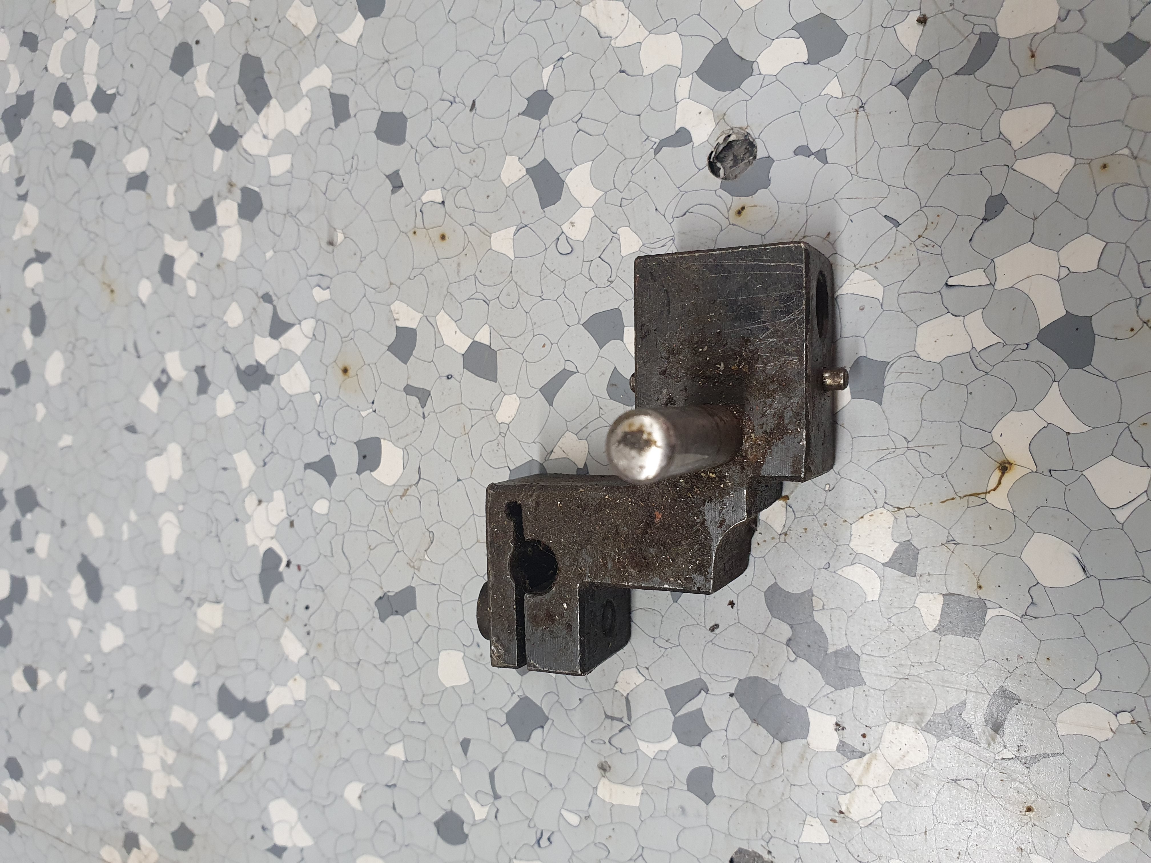

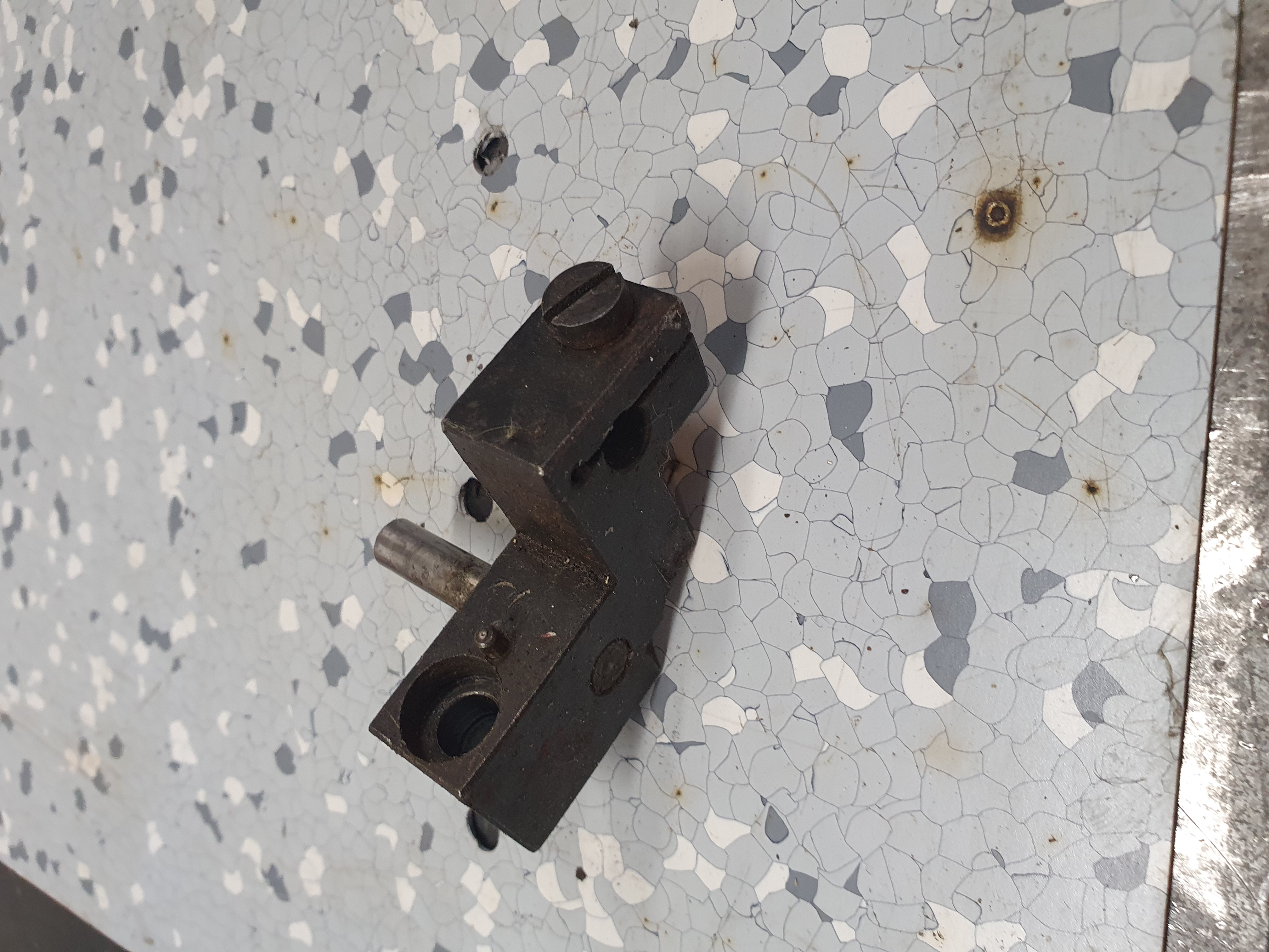

Ahoj nevite na co je tenhle bazmek? Dostal jsem ho k sm16a, dorazy mam oba, ale s timhle nevim kam s tim.
Ze by drzak hodinek, ale kam? Diky

ze by odmerovani na pricny suport?

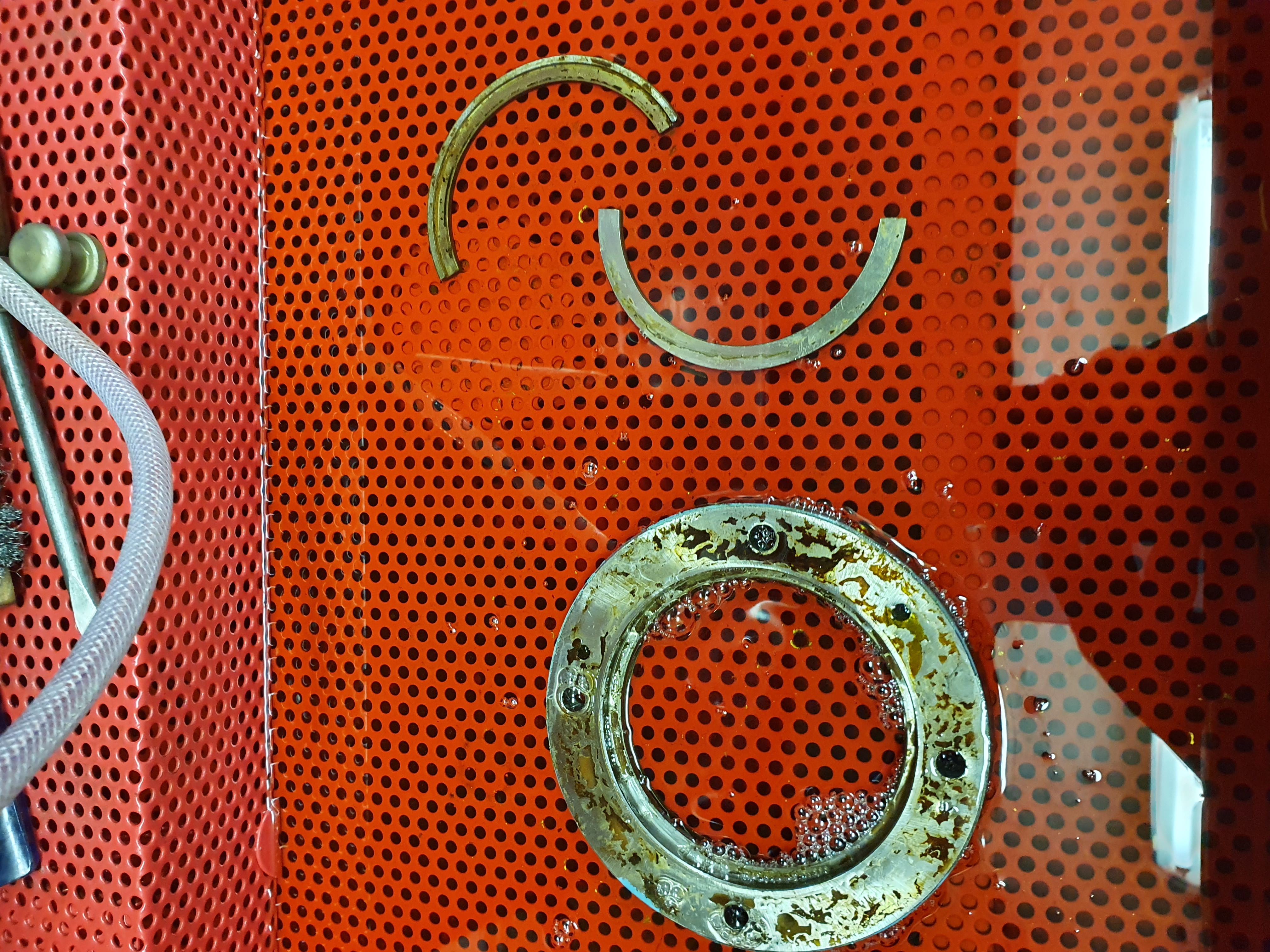

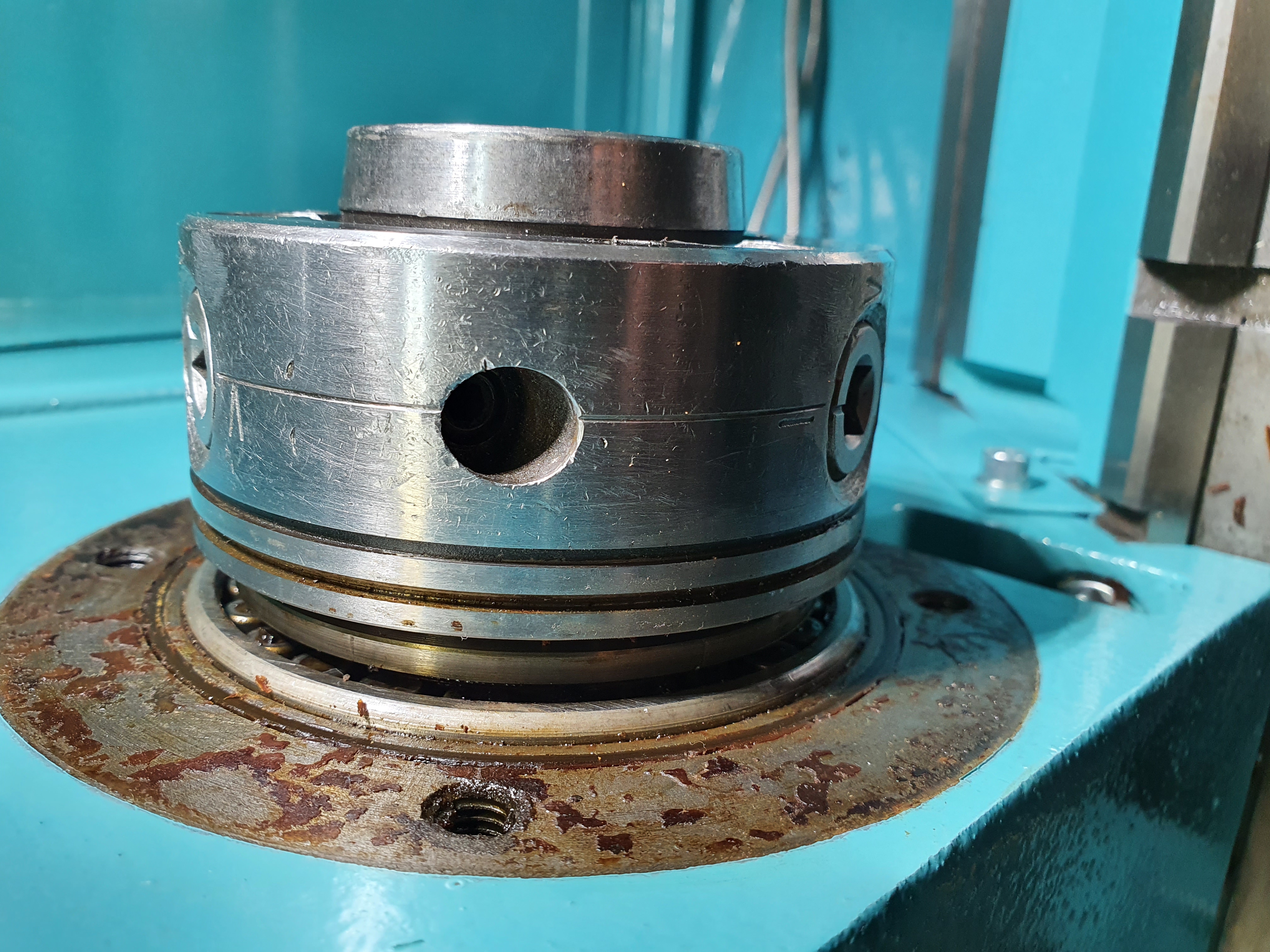

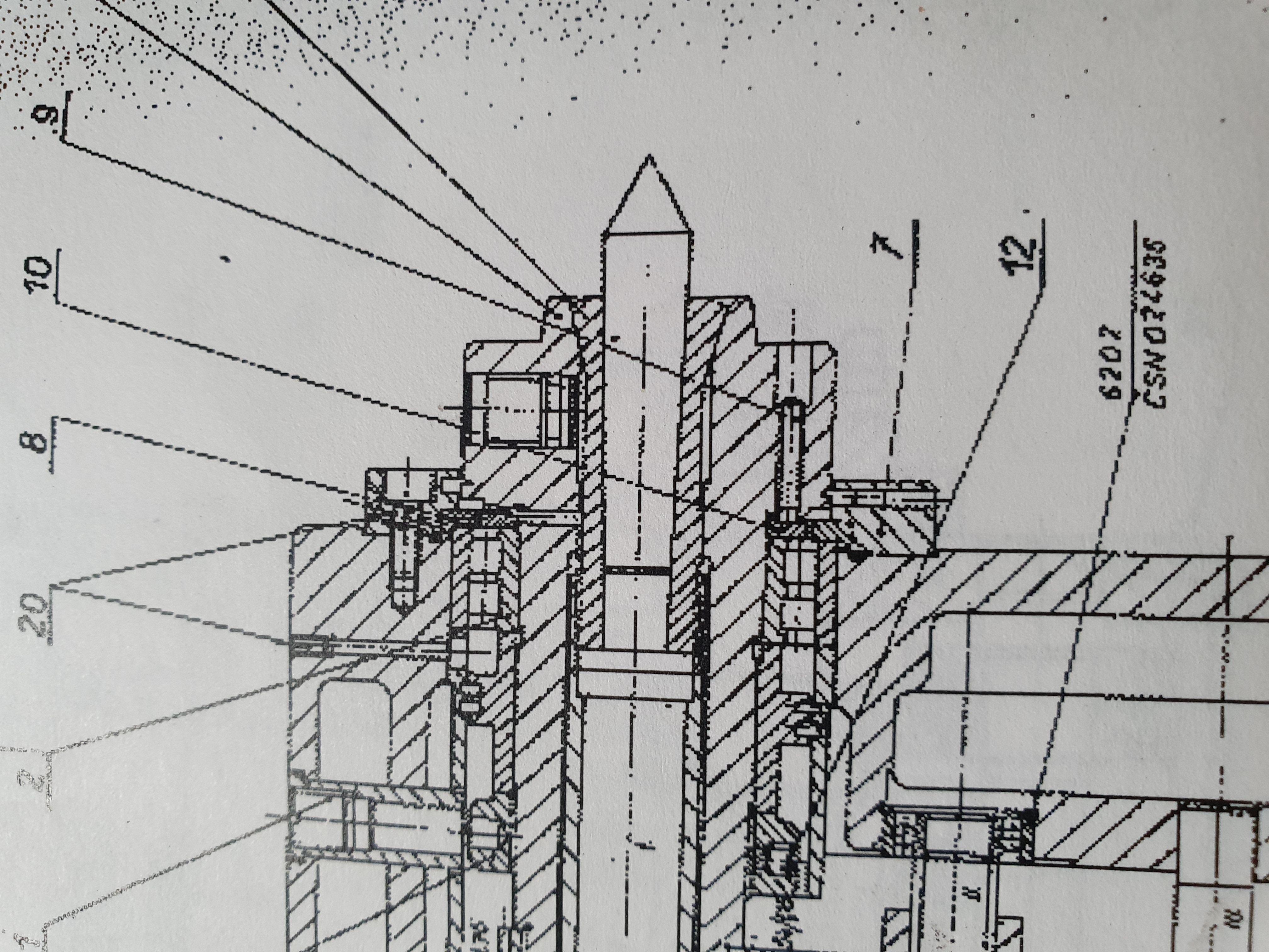

Ahoj nevíte náhodou někdo jak je řešené stírání oleje u sm16A pod camlockem na vřetenu? Sundal jsem přírubu, no říkejme tomu příruba, našel dělěný kroužek na dva půlměsíce a na vřetenu dvě drážky, Jedna má profil obdélník, druhá trojúhelník. Na výkresech od mistra T to není zřetelné, patří tam O-kroužky, nebo je to jen jako odstřik? Z příruby dole kape olej, je tam dírka kolmo dolů. Děkuji

Charon píše: 24. 1. 2021, 7:42 Ahoj nevíte náhodou někdo jak je řešené stírání oleje u sm16A pod camlockem na vřetenu? Sundal jsem přírubu, no říkejme tomu příruba, našel dělěný kroužek na dva půlměsíce a na vřetenu dvě drážky, Jedna má profil obdélník, druhá trojúhelník. Na výkresech od mistra T to není zřetelné, patří tam O-kroužky, nebo je to jen jako odstřik? Z příruby dole kape olej, je tam dírka kolmo dolů. Děkuji
Popravdě nevím,rozebírání mě teprve čeká..Ale vrtá mi hlavou,jak tam může kapat olej,když vřeteno je mazaný tukem?Tedy beru B, a předpokládám,že A to má stejně...nebo néé?

Ahoj do lozisek vreteniku natlacis tuk, ale do skrine na mazani ostatniho olej na olejoznak. Nejak se dostava nahoru a asi vymyva tuk a pak kape. Proto shanim citelny vykres, abych tomu porozumel. Diky

ale ten výkres je čitateľný. aspoň ja tam vidím, že olej, ktorý sa dostane až do labyrintu vytečie otvorom na spodu viečka do špôn. je do nedomyslené, ale je to jasné.
