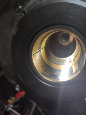

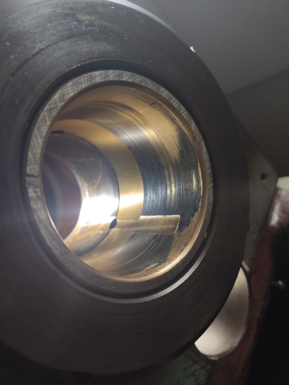

Opsal jsem vřeteno do ložisek. Asi to odpovídá tomu, že vřeteno má radiální vůli cca 0,1 mm.

Podľa mňa si tam dal veľa farby. Ja som si robil len pásik na vreteno.

novic: Já nevím, zítra to schválně zkusím znovu s ještě menší vrstvou.
Použil jsem olejovou barvu Umton, odstín Indigo, protože pařížskou nebo pruskou modř jsem nesehnal. Snad to není problém. No a přišlo mi, že na vřetenu jsem rozmatlal slabou rovnoměrnou vrstvu (vřeteno bylo slabounce modré). Je taky možné, že jsem s vřetenem otočil v ložiskách mockrát.
