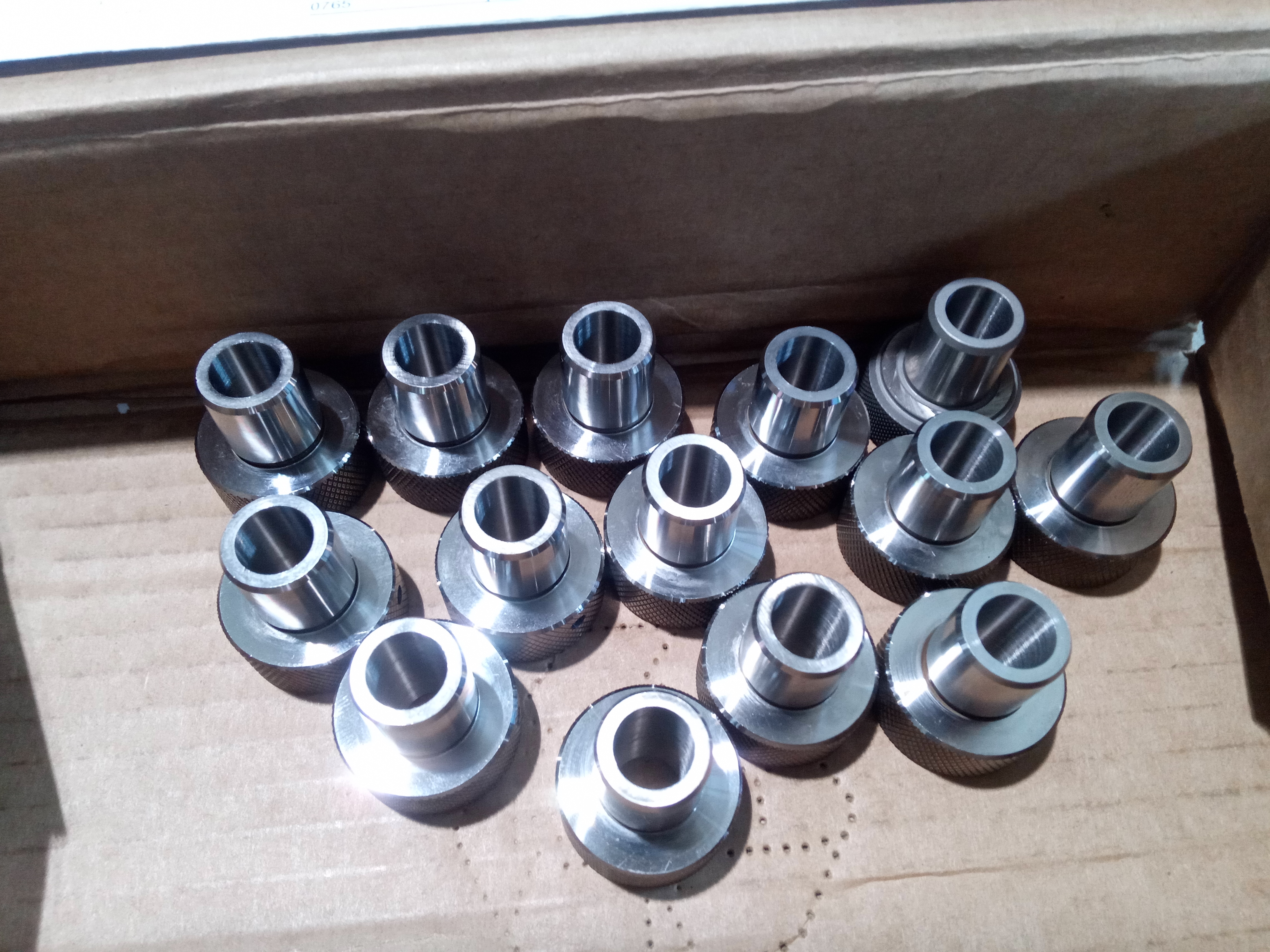

5. 3. 2022, 3:13
Úprava kalenych puzdier, prebrus diery z 10 na 10.26

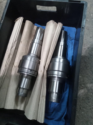

jergus.balaz
Příspěvky: 1794
5. 3. 2022, 3:16
Brúsenie valcovacich hriadeľov medzi hrotmi, priemery pod ložiská 72h6, stredová časť z tvrdokovu o priemere 126mm.

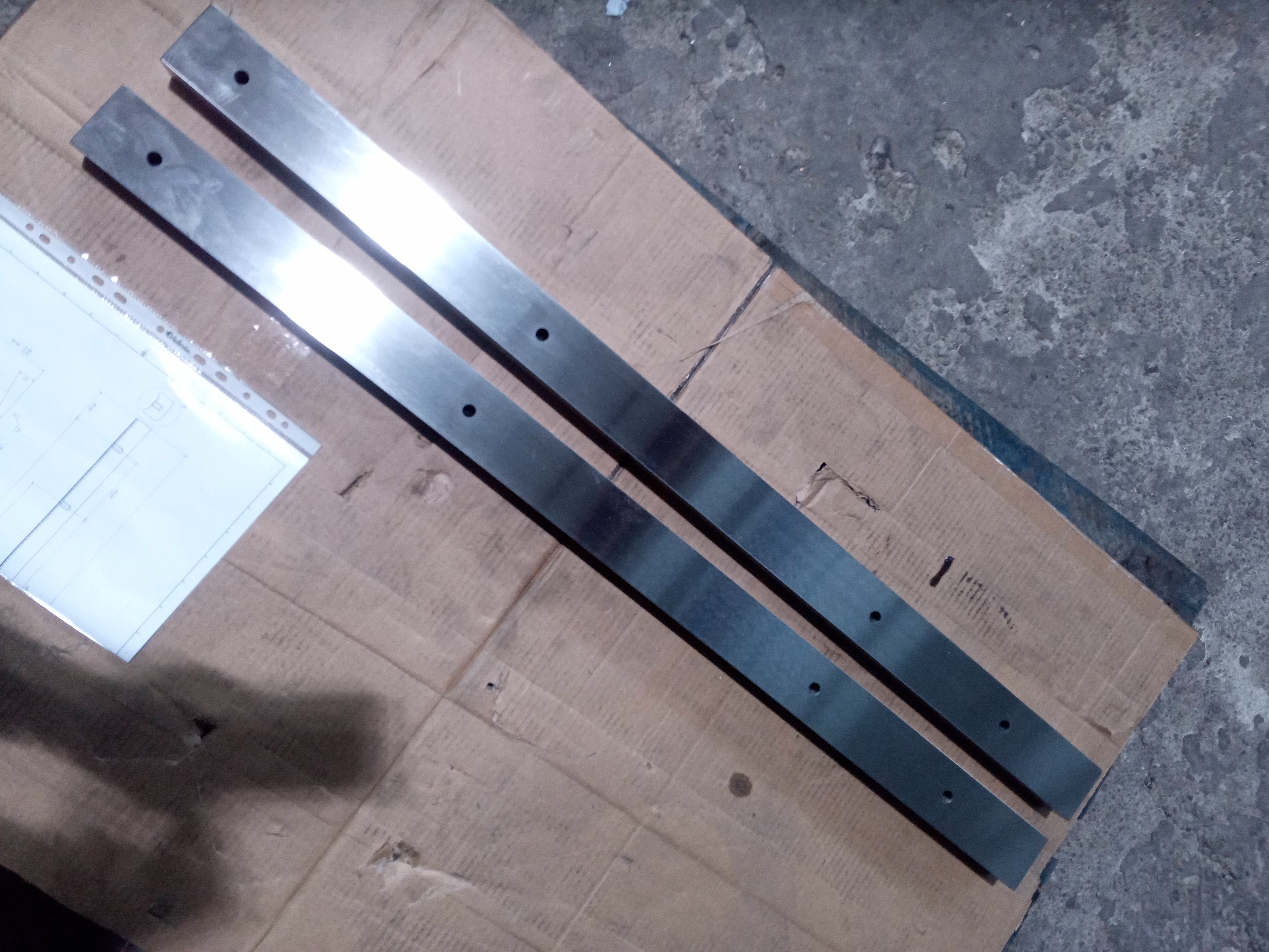

jergus.balaz
Příspěvky: 1794
5. 3. 2022, 3:20
Brúsenie líšt do valcovacieho nástroja, materiál 19573 s tvrdosťou 62hrc, rozmer 40x60x1000

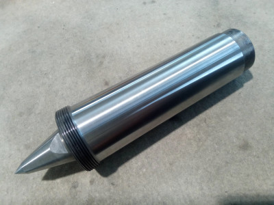

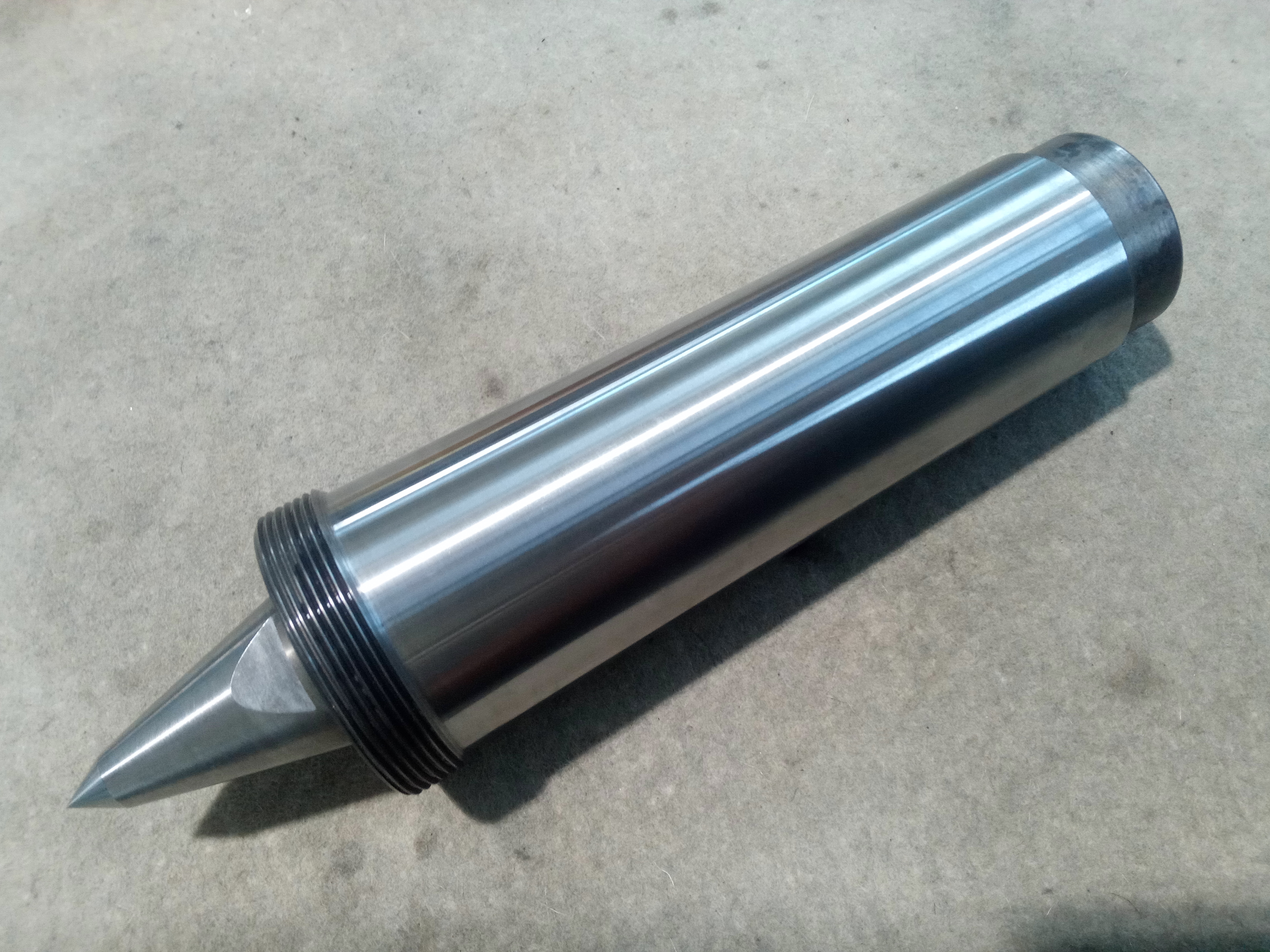

jergus.balaz
Příspěvky: 1794
10. 3. 2022, 8:33
Brúsenie pevného hrotu do brúsky, MK6, materiál 19452, 62HRc.

ovi-ivo
Příspěvky: 1323
Bydliště: kůsek od Hodonína
10. 3. 2022, 12:51
no to je ale hovado velký :lol:

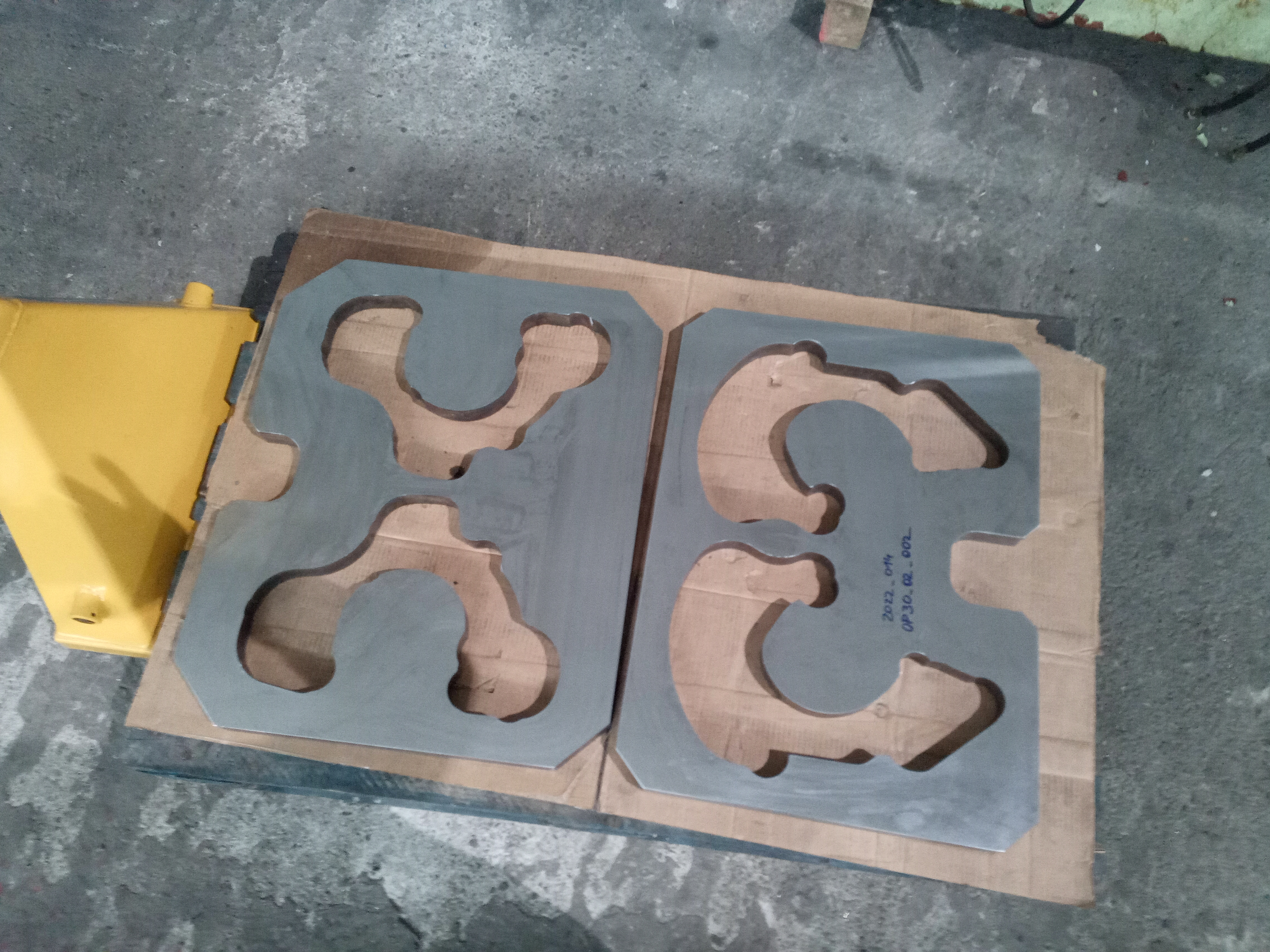

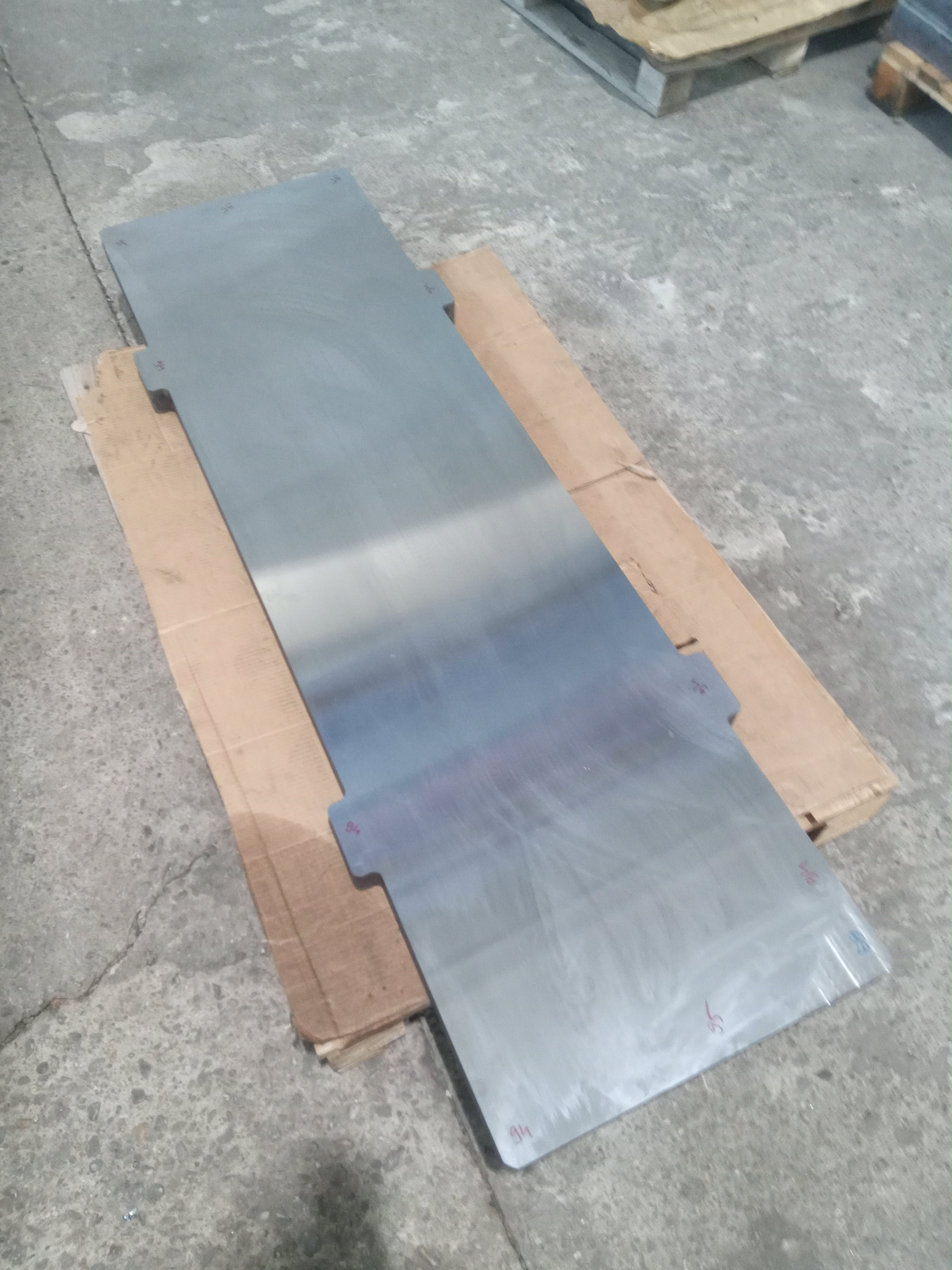

jergus.balaz
Příspěvky: 1794
10. 3. 2022, 2:49
Základná doska do lisu do postupového nástroja v stave brúseného polotovaru. Materiál 11523, rozmer 50x600x1600mm.

jergus.balaz
Příspěvky: 1794
10. 3. 2022, 2:50
ovi-ivo píše: 10. 3. 2022, 12:51 no to je ale hovado velký :lol:
Ani nie, celková dĺžka je len 265mm
BalazKovo.sk

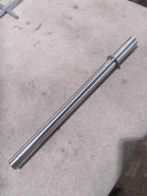

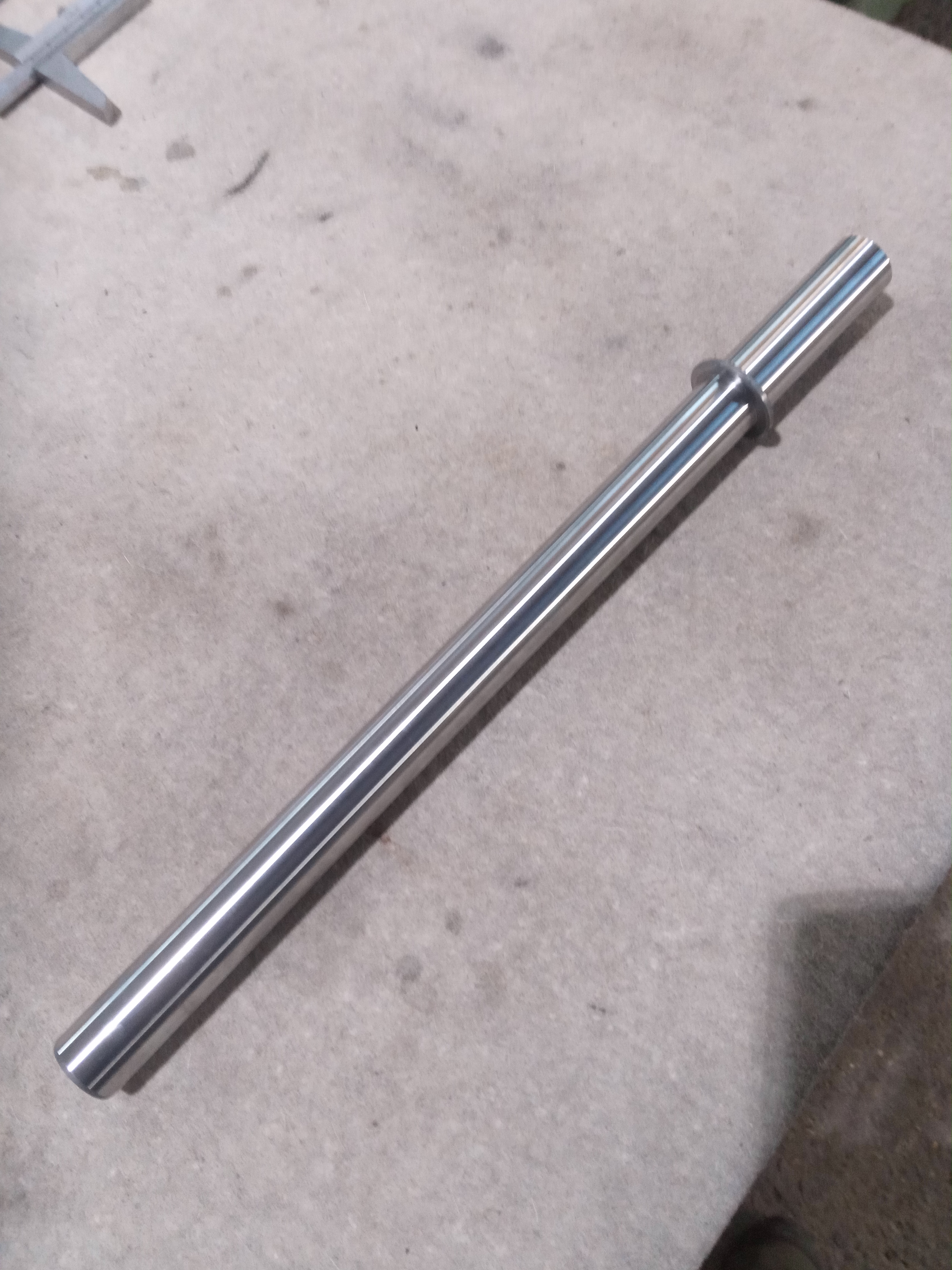

jergus.balaz
Příspěvky: 1794
10. 3. 2022, 4:15
Brúsenie kalibru, celková dĺžka 350mm, kalibracne časti 22,25 +/-0.005mm.

jean
Příspěvky: 1324
10. 3. 2022, 6:24
Koľko hodín trvá obrúsenie takého veľkého kusu? Šak to už musí byť problém aj s manipuláciou
jergus.balaz
Příspěvky: 1794
10. 3. 2022, 6:44
jean píše: 10. 3. 2022, 6:24 Koľko hodín trvá obrúsenie takého veľkého kusu? Šak to už musí byť problém aj s manipuláciou
Samotný vypalok bol prehnuty 4mm, po freze tam ešte zostal prehyb 0,6mm na celej dĺžke. Včera bol vyhrubovany, cez noc ešte "strelil" 0,2mm. Celkový čas skoro 14h.
BalazKovo.sk
jean
Příspěvky: 1324
10. 3. 2022, 6:51
4mm a 14h - to už ide mimo moju predstavivosť :D
jergus.balaz
Příspěvky: 1794
10. 3. 2022, 7:32
jean píše: 10. 3. 2022, 6:51 4mm a 14h - to už ide mimo moju predstavivosť :D
Urobiť rovinnost na veľkých kusoch je už trochu problém, pokiaľ je kus zdeformovaný, treba ho podkladat a obracať. Tu veľkú dosku sme museli obracať 7x. Ešte horšie sa robí nerez alebo tenké kalene kusy.
