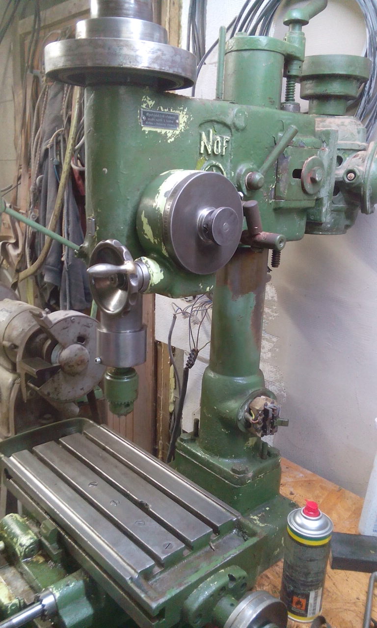

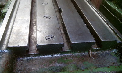

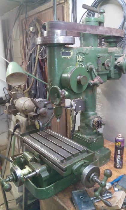

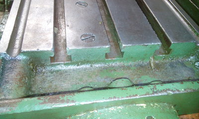

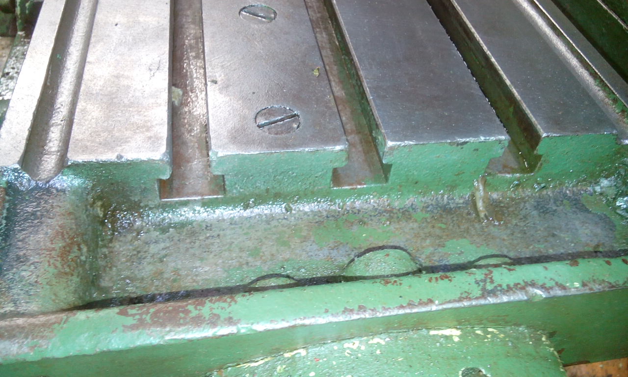

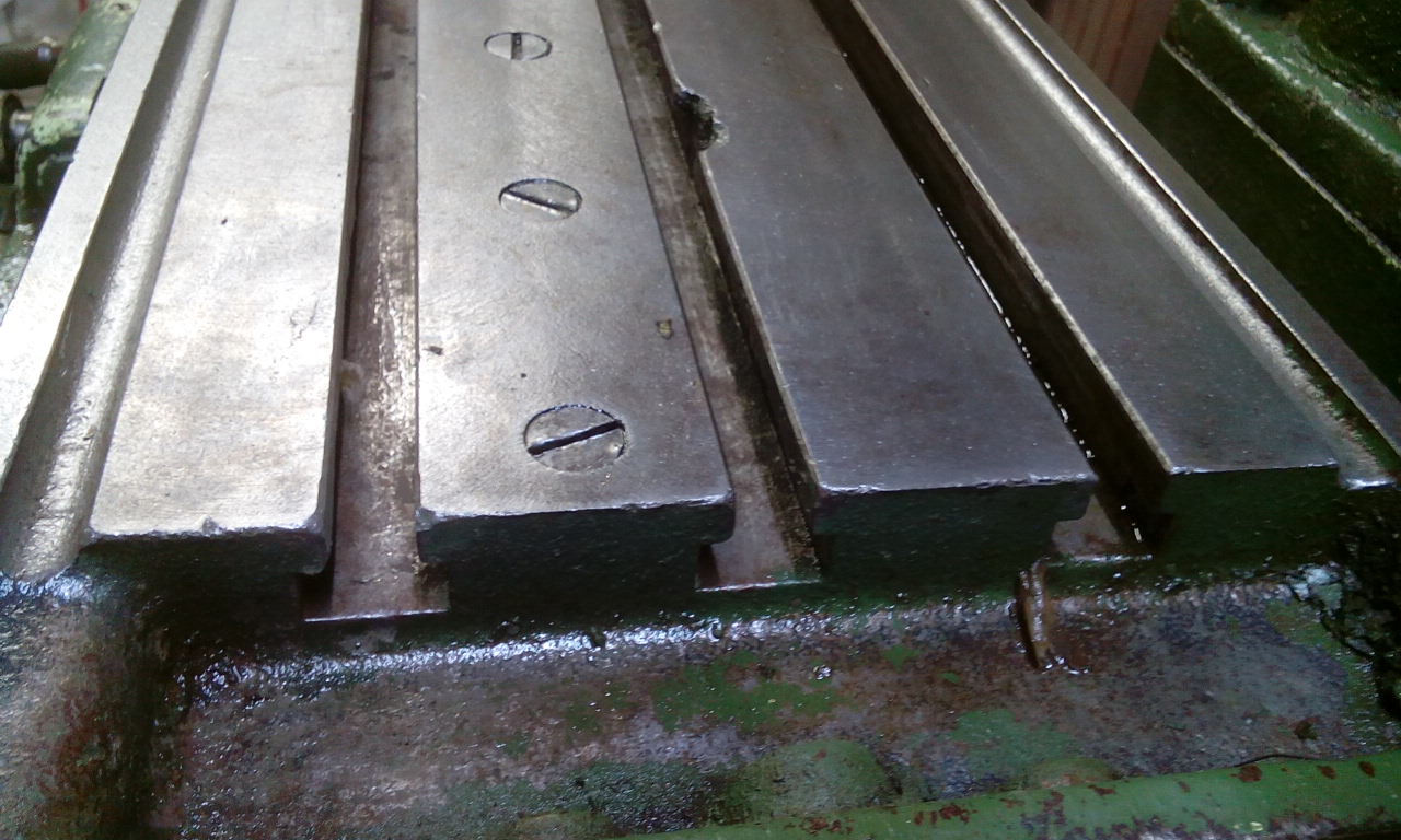

tak hodil jsem ji svini těžkou...ale krásnou na ponk .... trochu začal čistit... jeden klín na rybině je za zenitem ssvých možností a druhej na tom bude stejně na podélném posuvu (230mm) nastoupám do kopce 18stovek hezky lineárně ,žádný skok. Stůl ma jen jediné kousnutí a žádné rozvrtání. Koplá trochu klika na podélném posuvu . Motor který jsem myslel že tam nepatří ....možná změním názor. Volmaňácká příruba není nijak upravovaná a na škodováckej motor sedí jak prdel na hrnec...odlitek na odlitek. Jak to bylo oštětkované(včetně pracovních ploch) tak na tom není moc lišák,což je super...a když je tak jen povrchovej oxídek.

PAKO.ll píše:.......... Stůl ma jen jediné kousnutí a žádné rozvrtání.
:D já ještě vidím až vodsaď z Moravskej, že tomu stolu někdo vyškubal T drážky a ty vrchy jsou kovové šroubované :wink:
markus píše:Já mám opravdu jenom obyč. vrtačku.
Na té vrtačce a frézce jde vidět, že jsi tomu věnoval spoustu času a úsilí :wink: Ono totiž když člověk už věnuje čas a peníze do oprav mechanických funkčních částí, tak potom taky chce aby to trochu vypadalo i na oko pěkně, když už je to stejně rozebrané jak se říká "jako z fabriky" . Ty stroje se totiž, a né jako dnešní čína" dělali hladké, kytované odlitky a kvalitní lak, to potom utřeš a je to jak nové.
Ale jak říkám, je to spousty a spousty času, výsledek ale když se to neodflákne stojí za to, čerti mě berou, když to někdo naplácá štětkou i s řemenama, stupnicema, olejoznakama :D
Jenom je škoda, že po těchto starých věcech pase tolik lidí :)
Cha chá ,povedl se mi majstrštyk a Roman se sekl ...to se dalších 100let neuvidí :mrgreen:
té drášky je poctivá litina...poškození jen jedno menší ale stálefunkční kousnutí...zespoda jsou jen lehce vytlač-šoupané od upínek ...a ty šrouby držej totiž hřeben (zespoda stolu hned vedle trapézu) ke klikovému "rychlo-ručno-posuvu ....dvě a půl otáčky na celou délku (230mm)

jinak tam není asi původní spodní (velká) řemenice na vřetenu...je nalisovaná na původní...ale je to hezká práce také oválného tvaru pro koženej řemen. A samozřejmě pak nevychází délka pro přehazování... asi někdo potřeboval silnější převod . Zatím jsem nevybádal jak sundat nonius ze šneka ,asi přijde na řadu stahovák a opatrnost je nasazen na volno ale nejde přetáhnout přez dutou hřídel ,možná je na ní prstýnek opotřebením.
ps:pro hráškoláskaře...pod tou prokukující světlou hráškovou je ještě tmavší opravdu hrášková barva a základ to není ,ten je šedivej .

8. 11. 2014, 9:15
PAKO.ll píše:........ ...a ty šrouby držej totiž hřeben (zespoda stolu hned vedle trapézu) ke klikovému "rychlo-ručno-posuvu ....dvě a půl otáčky na celou délku (230mm)
No vida, to by mě nenapadlo, že je to takhle netradičně řešené :)
