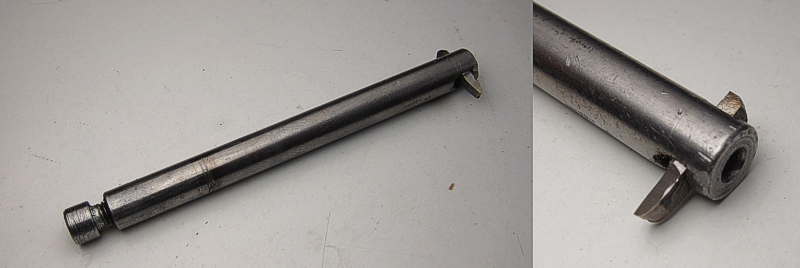

Nehledejte v tom žádnou vědu.
Frézovaný je to na stolní frézce PROMA FP-25 s mojí rotační osou. První oblá drážka je vystrouhaná kouskem radeka upevněným v jednoduchém držáčku. Je to kulatina 8mm provrtaná v celé délce. Uvnitř je tyčka a vyříznutý závit pro inbus šroubek kterým se dotahují v obdélníkovém okénku nástroje. Rádius je vybroušený podle originálního kolečka. Druhá drážka je pak vyřízlá frézou, nebo spíše pilkou 1mm se šikmým broušením zubů. Koupil jsem je tu na fóru ve velkém a pak přeprodával dál ostatním zájemcům. Koukám na to binokulárním lupou. Na jednom okuláru je nasazený jednoduchý plastový držáček mobilu který objektivem kouká do toho okuláru.

Jednoduchý, ale to video je mazec. Něco podobného mají natočené pouze renomovaní výrobci samozřejmě se spoustou popisků jak jejich geniálně tvarovaný břit a dokonalé leštění je důvodem nejenom lepší funkčnosti, ale i vyšší ceny. Tedy nic proti kvalitním nástrojům typu Sandvik a Iskar, ale někdy jde s nástroji za nižší cenu udělat stejnou práci. Viz třeba frézy na titan od Gurmantu.
