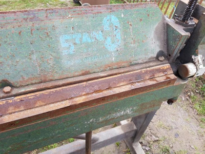

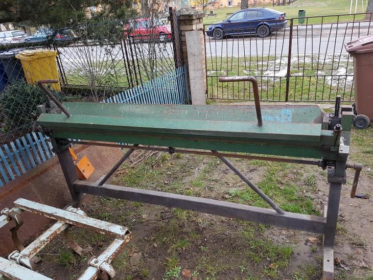

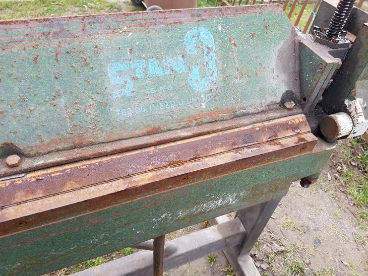

Pak mi ještě známý nabízí za 6tis. tuto ohýbačku, ale metrovou (fotky jsou z netu a 2m).
Zítra nafotím tu konkrétní.
Dělala to v 90tých letech nějaká firma v CZ, ale není to odlitek, je to svařenec.
Neznáte to někdo, funguje to trošku?

Ahoj taky mam, presne z 89 a metrovou, jen ten muj model nema stelovani sroubem, ale excentrem. Jestli nema zkur... noze, ja jsem s ni spokojenej. Ale necekej ze ohnes metrovou dvaapulku tabuli, ani v hlíně. Muzu ti to vyfotit

No tak super, jestli tě můžu poprosit o fotku, budu moc rád. Rád bych, kdyby to ohnulo 1mm ocel. plech v metru. To mi asi stačí.

To asi dá, já metr nikdy ohnout nepotreboval a kdyz jo, kamarad ma velkou šmeralku

Já mám ohýbačku litinovou klasiku 2 metry XK 2000/2A váha nějakých 1700Kg.
Je to do 2mm a musím říct, že ohýbat plech 1mm ve 2metrech dá jednomu celkem zabrat. Tady s těma svařencema bych si moc iluze nedělal, ale zase pokud bych neměl nic, tak bych jí za ty prachy určitě vzal.

No já to u něj zkusím, než ji dovezu a budeme vidět. Ale na 0,5 ji nepotřebuju, to je opravdu málo. Zase netvrdím, že to musí být vždy v celé délce 1m, ale měla by to umět.

No to bude chtít vyzkoušet. Známý má něco podobného je to tovární výroba, ale značku přesně nevím. Ohýbal jsem si u něj před časem plech 1mm délku 0,8m. Ohnout to šlo dobře, ale uprostřed to dělalo trochu větší rádius než na krajích.
Jen podotýkám, že 0,55 to hnulo přesně.
Nicméně za mě pořád lepší něco nežli nic. Každou chvíli je potřeba něco naohýbat a dnes už si to bez nůžek a ohýbačky nedokážu představit :)

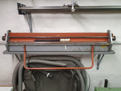

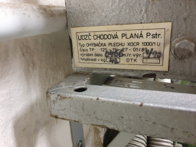

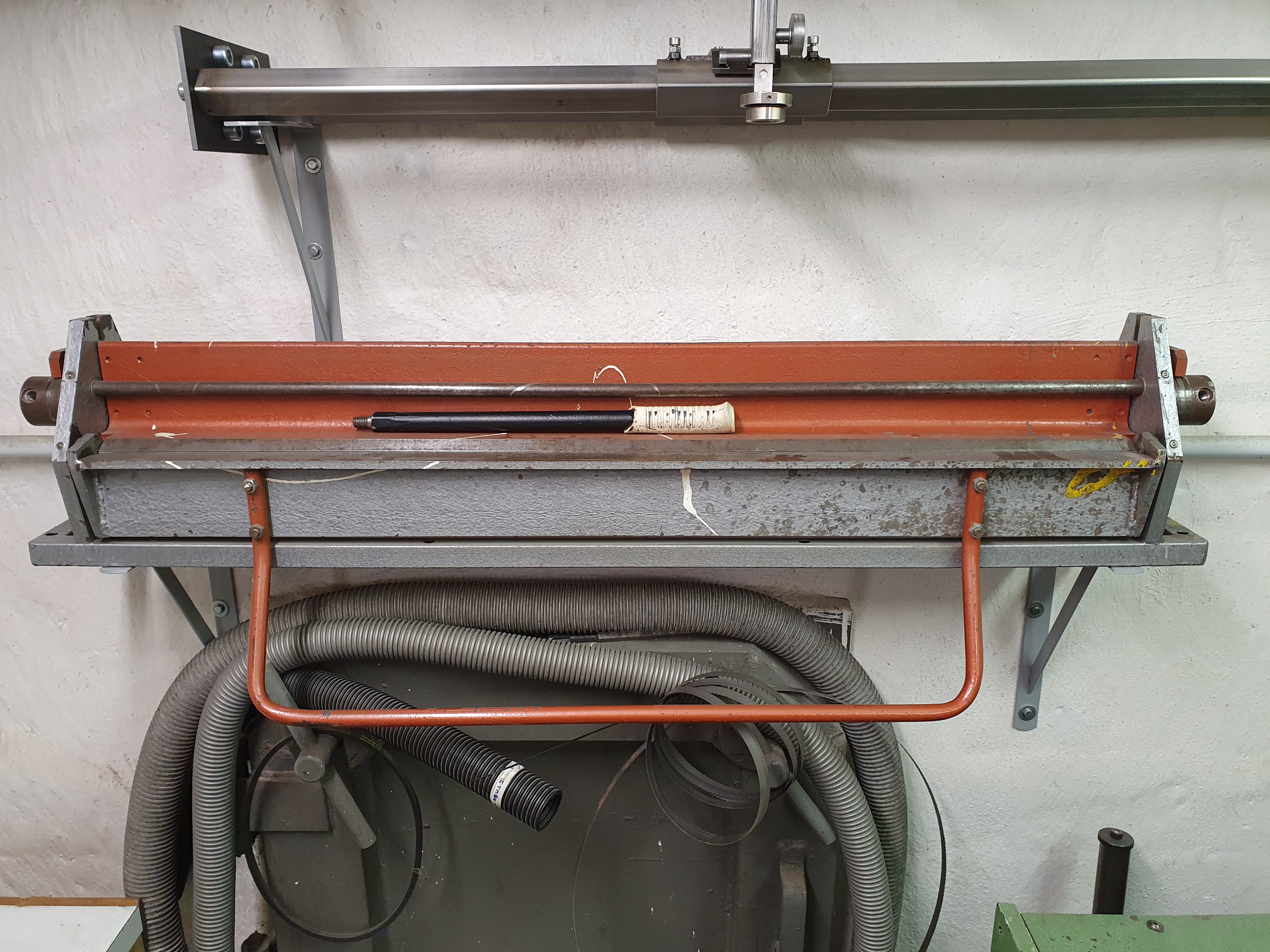

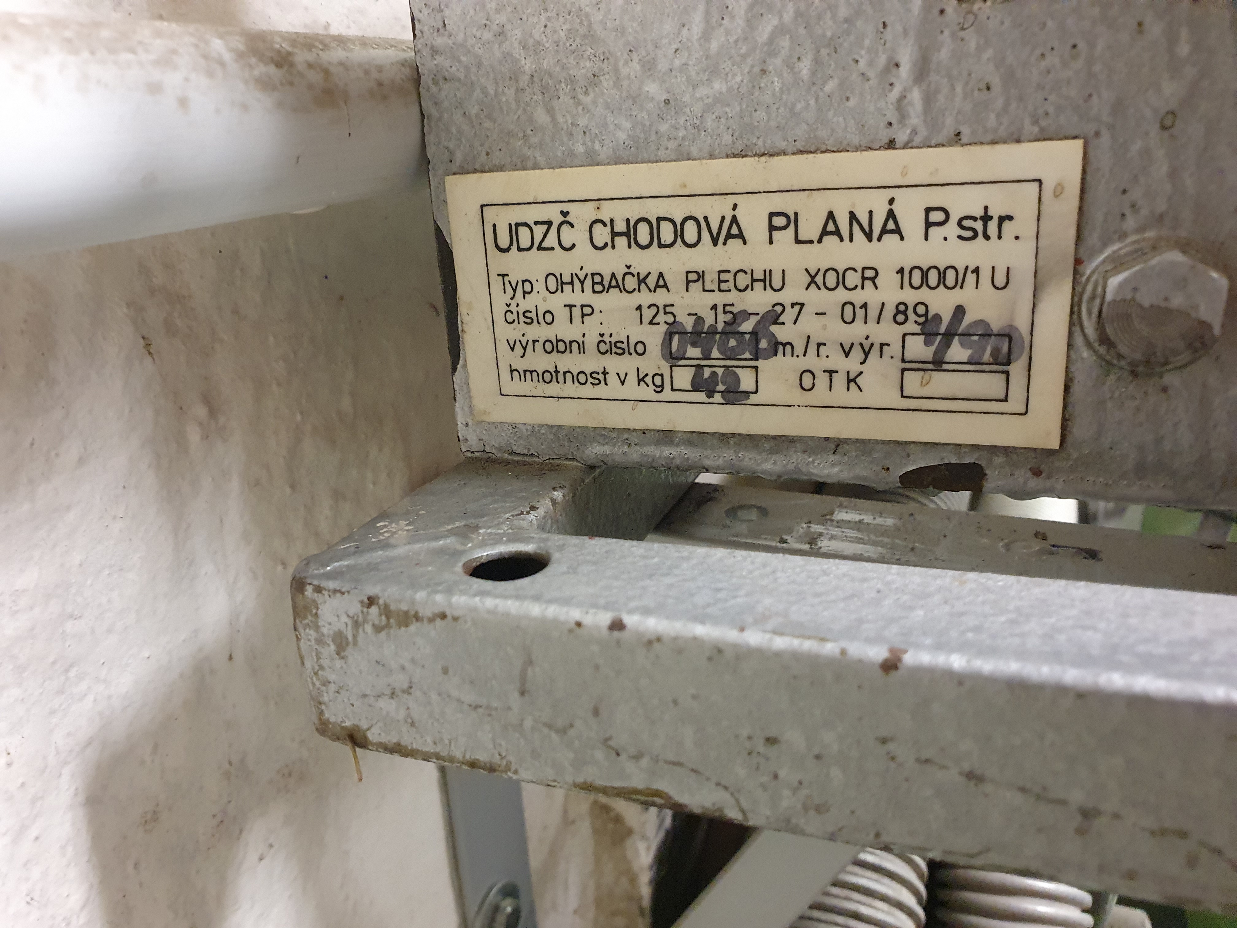

Fotky mého ohýbadla :D
