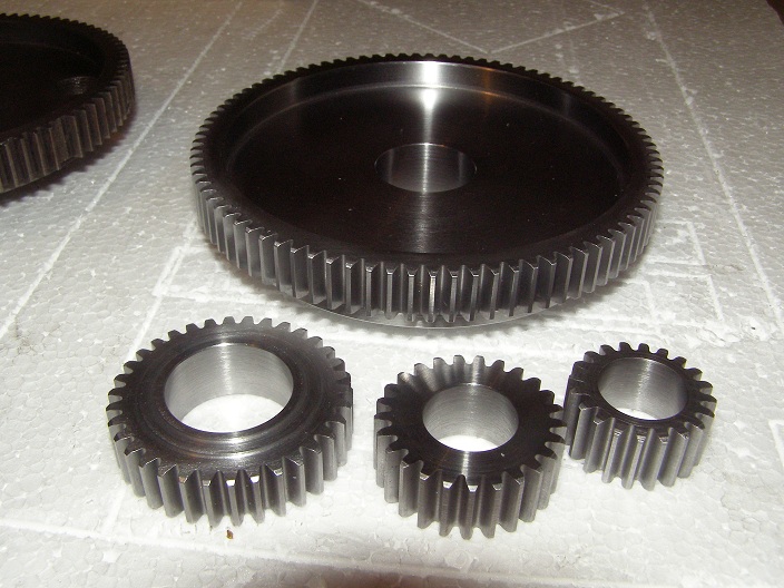

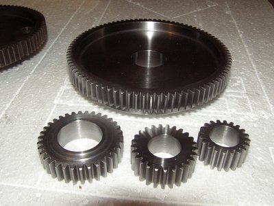

15. 2. 2017, 8:27
Ahoj všem,
není to sice všechno z dneška...
Nějaká ta kolečka:
modul 1.5 , z=87, 34, 25, 20
Jsou to jedny z mých prvních vyrobených ozubených kol.
Schválně, komu jsou povědomé :D
Cazeneuve 360HBX, Hurth LF4, 5K301P, Home made CNC, ...

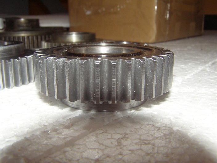

Příspěvky: 3357
16. 2. 2017, 8:01
pěkné ....kolečko se polámalo to vlevo ...výroba? odvalovačka?

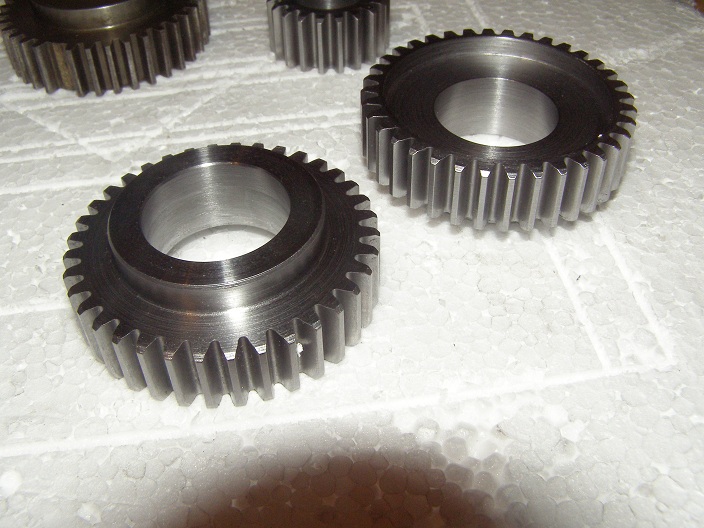

16. 2. 2017, 8:09
Díky.
Jo, jo, polámalo ...
Výroba je na odvalovce, materiál C45. Přikládám další fotky z dneška - další kolečka, stejný modul, 36zubů.

Příspěvky: 3357
16. 2. 2017, 8:21
budeš ještě kalit a pak brousit? nebo to zůstane tak jak je?

16. 2. 2017, 8:28
kenybz píše:budeš ještě kalit a pak brousit? nebo to zůstane tak jak je?
Zůstane to tak, je to na hotovo.

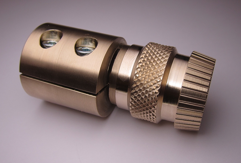

jova
Příspěvky: 2574
16. 2. 2017, 8:48
Zase něco pro hodináře :D
Je to objímka pod čočku kyvadla, na 17mm křemennou tyč kyvadla, s nastavováním doby kyvu.

Příspěvky: 10258
16. 2. 2017, 9:00
Proč křemennou tyč ,jak to vypadá ,výhoda ?
jova
Příspěvky: 2574
16. 2. 2017, 9:08
Nejsem hodinář, ale bylo mi vysvětleno, že nemá prý prakticky žádnou tepelnou roztažnost.
Jinak to vypadá jako cca metr dlouhá skleněná tyč :D
Příspěvky: 10258
16. 2. 2017, 9:23
Aha , chceš to mít přesnější než atomové hodiny :D
