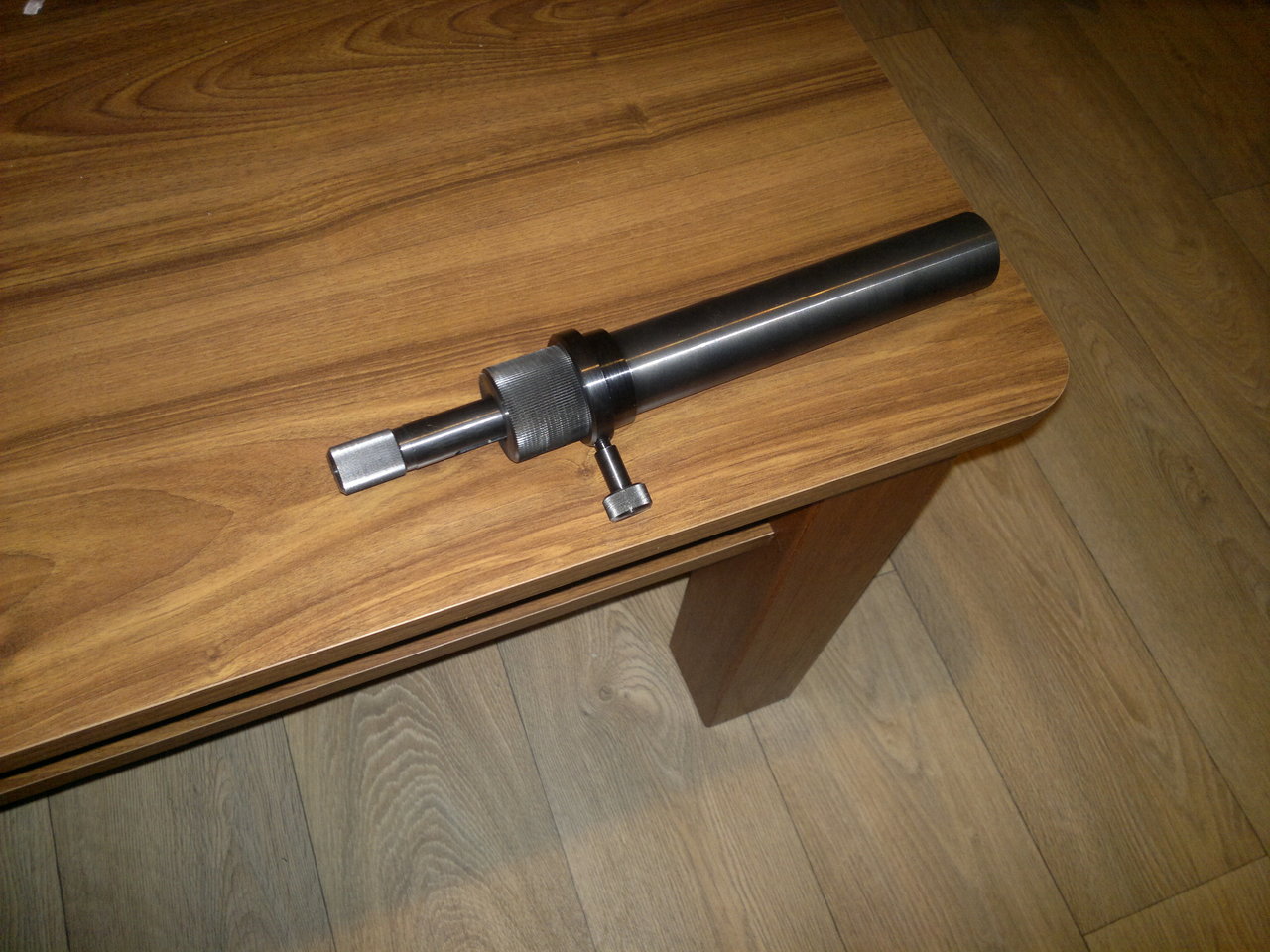

Keď som volakedy nahodil odmeriavanie na FA3U, vpredu mi lišta na pozdĺžnom stole čiastočne prekryla drážku koncových dorazov. Mal som ich už dávno nakreslené, no až dnes som sa odhodlal ich priviesť na svet :)
ObrázekObrázekObrázek
