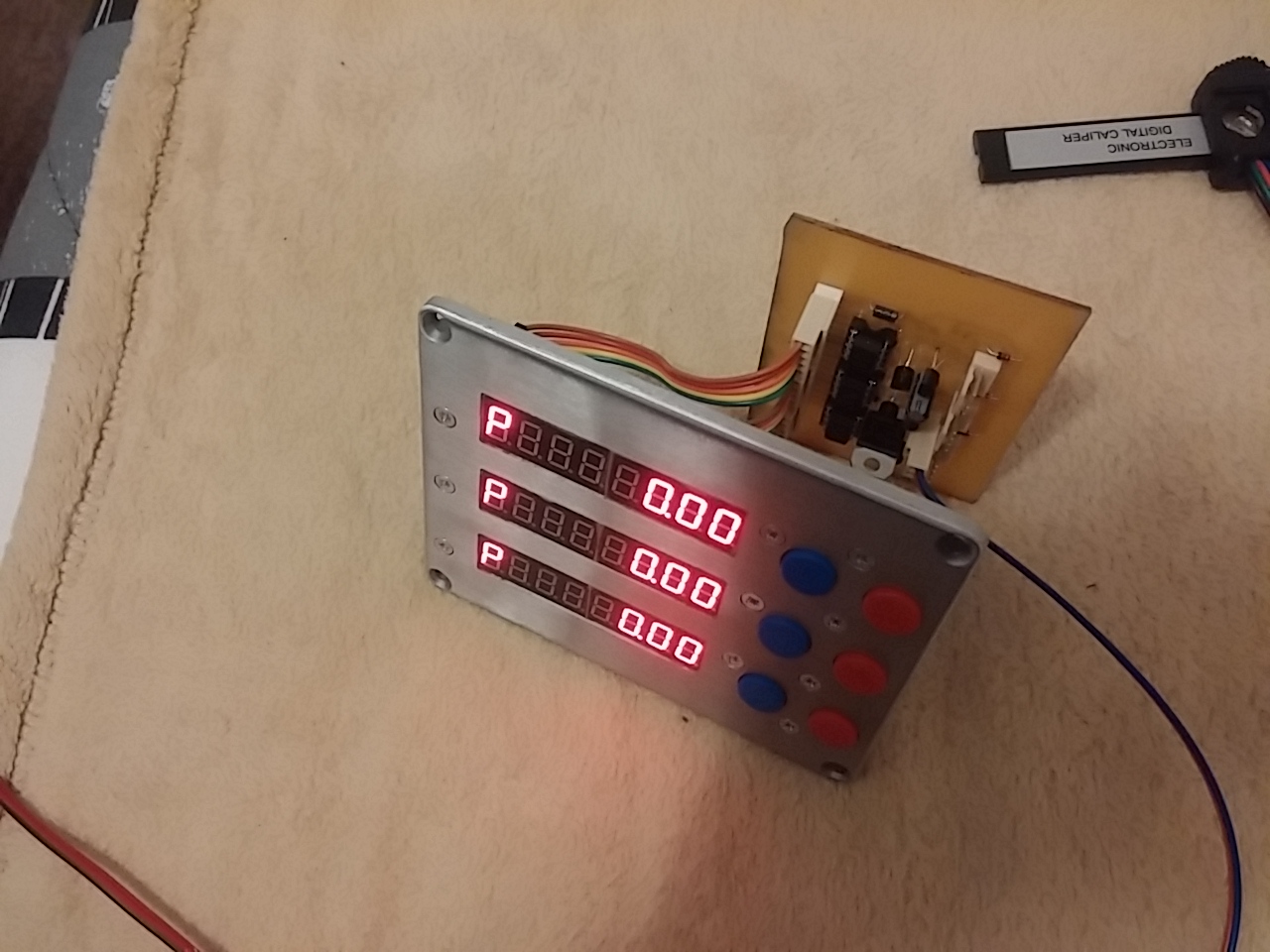

Tak snad to raz na tu frezku namontujem.

Hezká práce :D
..možná že by šlo i posílat ta data do PC ..

Aky prinos by to malo? Mna nic rozumne nenapada. Z tych 8 noziek uP su 2 napajanie 1 reset, 2 pre data a clk z posuvky. 3 pre displej zdielane s 2 tlacidlami. (teoreticky mozne pripojit 3 tlacidla) alebo naprogramovat vyuzitie AD revodnika a pripojit ich viac ako 3.
Na vyvodoch som sa zabavil aby sa to dalo zapojit :D

jaké to má funkce?

Zakladne. 2 nezavisle merania vzdialenosti s nulovanim. Modrim tlacidlom sa prepina medzi rezimom merania 1 alebo 2 a cervene resetuje hodnoty na nulu. Napr ked svieti P upnem nieco do sveraka frezky. Pridem frezou na zaciatok materialu vynulejem hodnotu v rezime P. Viem ze od zaciatku materialu mam urobit. Vo vzidalenosti 20mm. Otvor dlhy 12mm. Hodnota v rezime P je vynylovana tak ze tocim kluckou a prejdem 20mm, prepnem modrym do druheho rezimu bez P, vynulejem hodnotu pustim frezku a vyrobim otvor 12mm prejdena vzdialenost je na displeji. Hodnory v P rezime a bez P su nezavisle. Akurat pri vypnuti sa vymazu.
Příspěvky: 3386
22. 2. 2017, 7:50
onoto většinou stačí co mají kluci vnástrojárně na fnk hajdoše tak stejně nic víc nepoužívají taky proto že to neumí a nechce se jim to programovat při kusové výrobě tak si najede nulový bod a jezdí podle kót ve výkresu

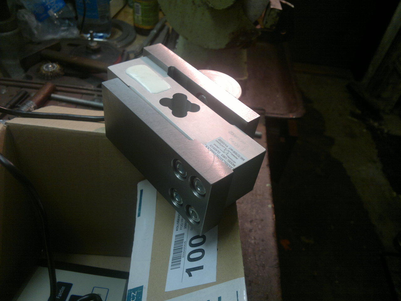

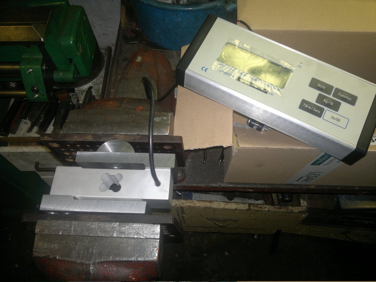

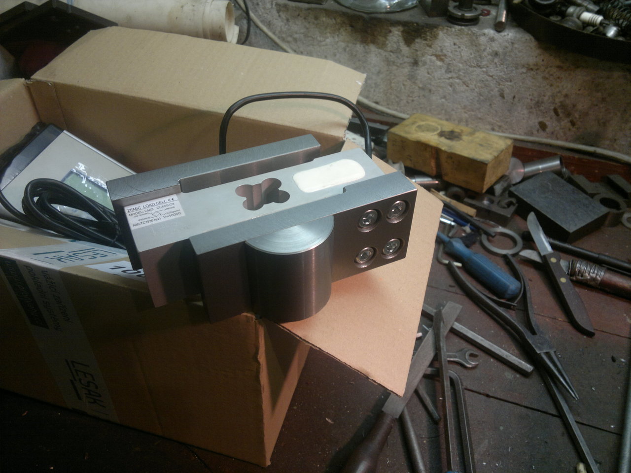

Desky ke snímači váhy.

Zbýňa píše:Desky ke snímači váhy.
To je snad na sto tun??? :)
Příspěvky: 10269
24. 2. 2017, 7:16
Asi se dal k celníkům ,dělá si nájezdovou váhu na kamion . :)
Zbýňa
Příspěvky: 2200
Registrován: 3. 9. 2010, 8:45
Bydliště: Čelákovice
24. 2. 2017, 8:05
Snímač je na 500kg a zobrazovač jenom na 300kg. Svěrák jsem lehce dotáhnul, aby to v něm drželo a naběhlo 100kg. Desky jsou silnější aby nezkreslovaly měření.

Příspěvky: 8482
24. 2. 2017, 8:12
Zbýňa píše:Snímač je na 500kg a zobrazovač jenom na 300kg. Svěrák jsem lehce dotáhnul, aby to v něm drželo a naběhlo 100kg. Desky jsou silnější aby nezkreslovaly měření.
Tak to jsem neodhad :-) Já mám snímač do 300 kg a proti tomuhle vypadá vyloženě subtilně :-)
