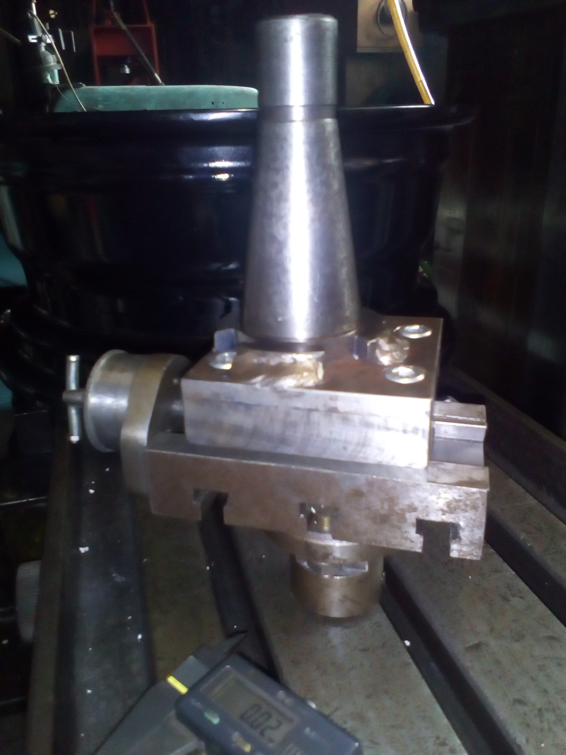

24. 2. 2017, 10:27

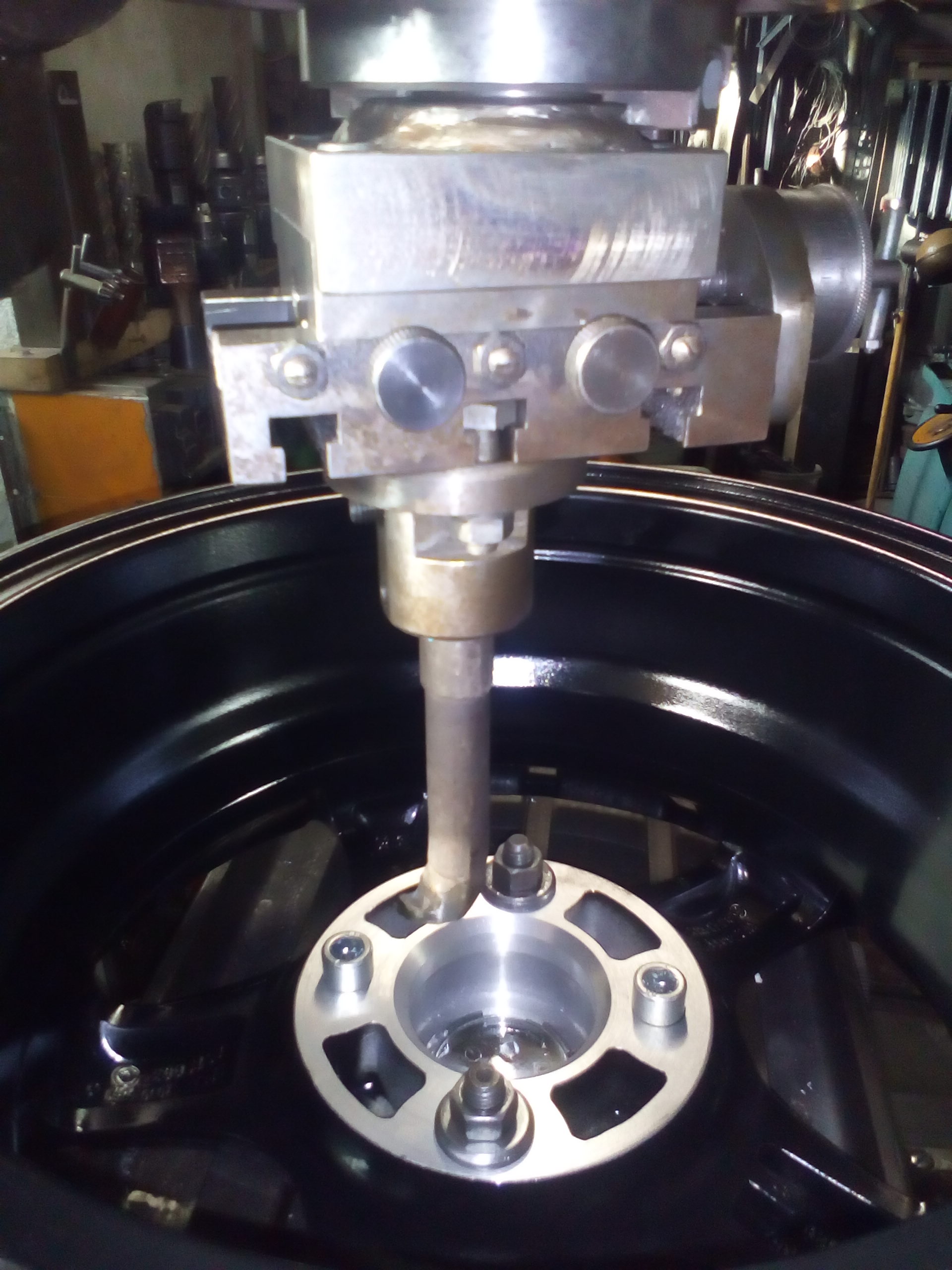

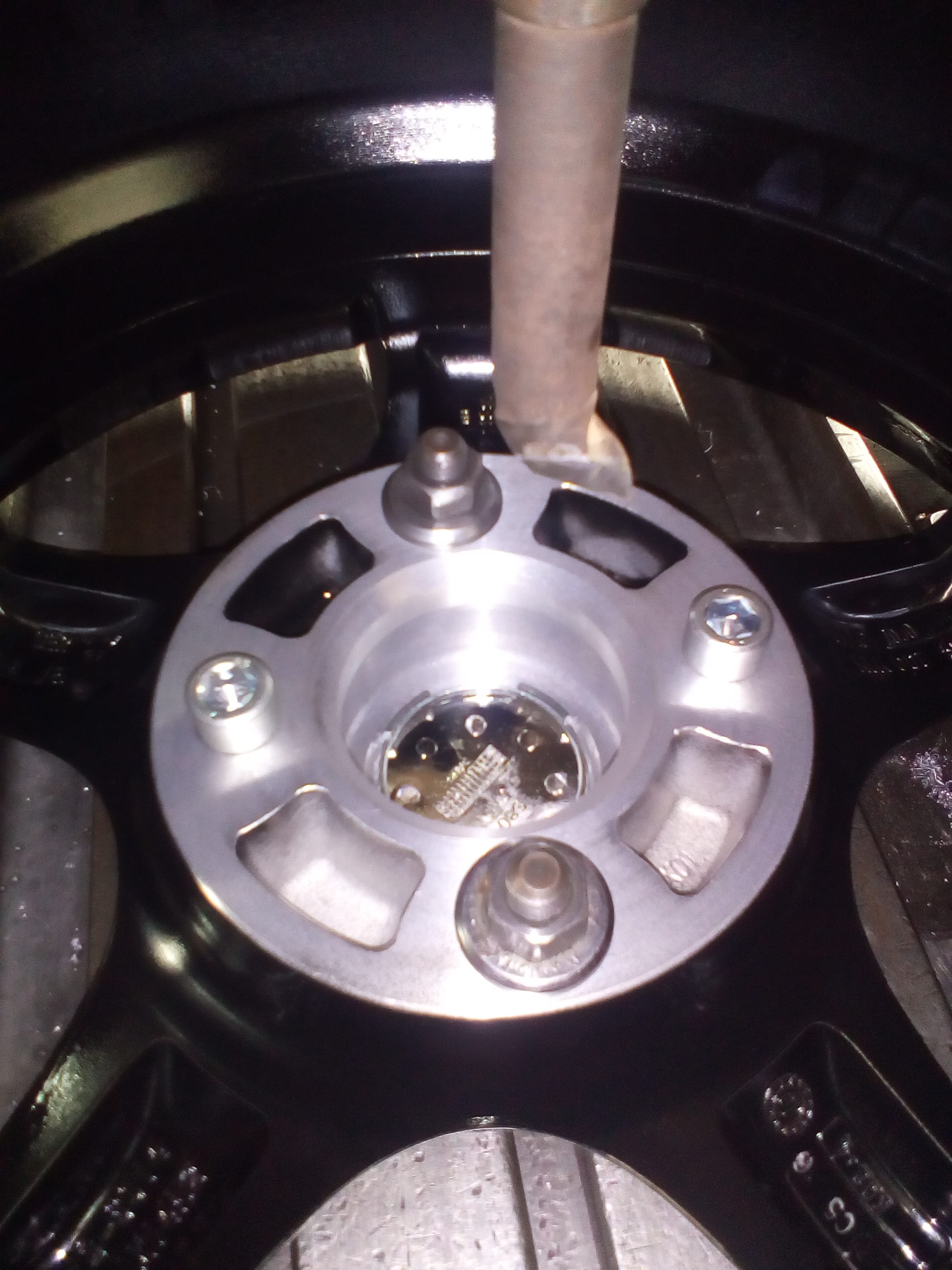

Test "novej" vyvrtávacej hlavy.

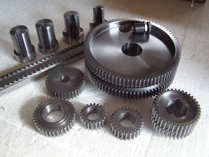

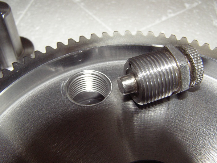

Ahoj všem,
finišuju na ozubených kolech:
výroba drážek pomocí protlačovacích trnů (s tím souvisela výroba vodičů pro trny)
výroba závitu pro aretační čep (19tpi, na soustruhu)

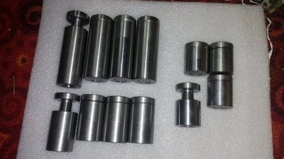

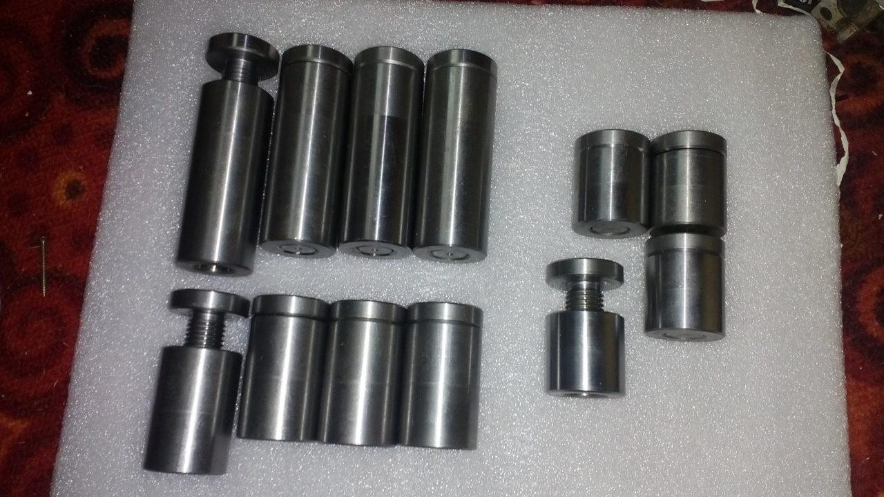

Také přidám trochu do zdejší parády, ikdyž kola nademnou asi jen tak netrumfnu :wink:
Nějaké podkládací panenky.
Průměr 40mm, výška 50mm 75mm a 100mm.
Zavit M20x2,5

šikulové...jen to sem hoši dávejte neznamená to, že když to není nablízkané, broušené supr obrobené, že to nebude inspirací pro ostatní

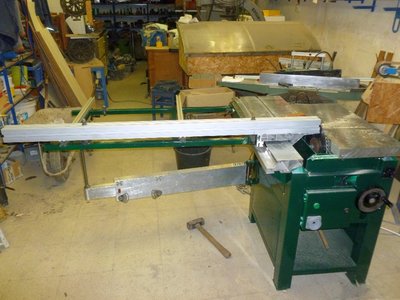

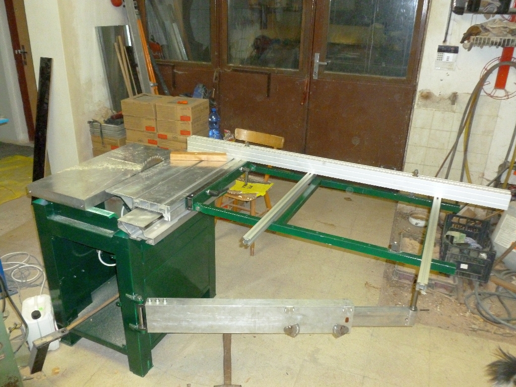

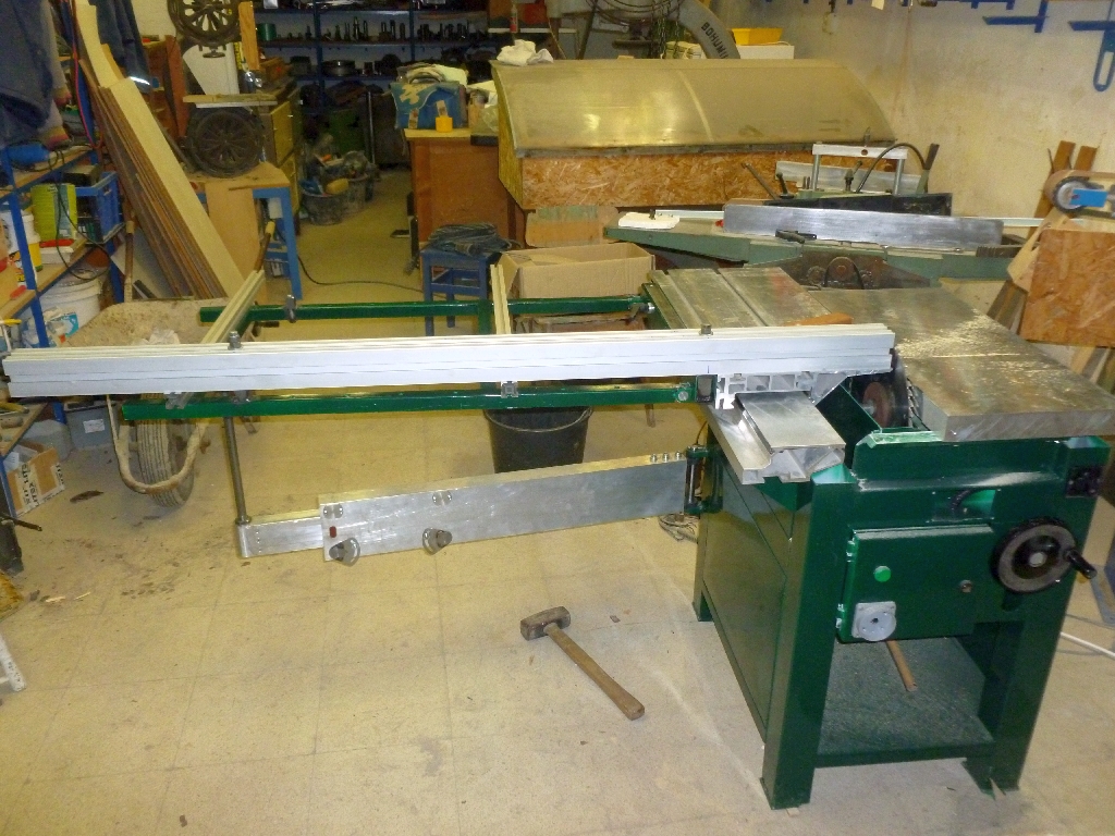

postavil jsem si malou formátovací pilu
rozjezd 105 cm (máááálo :( ), profil pojízdného stolu koupen na Bazoši
agregát litinový z rozebrané kutilské pětikombinace (sr... mě furt něco přestavovat), kotouč 300mm, zanořitelný
zbytek stavba
schází pár detailů, dodělat elektriku (spínání a stop tlačítky a elektrické brždění) a plánuju dovnitř vestavět odsávání
dneska první pilina

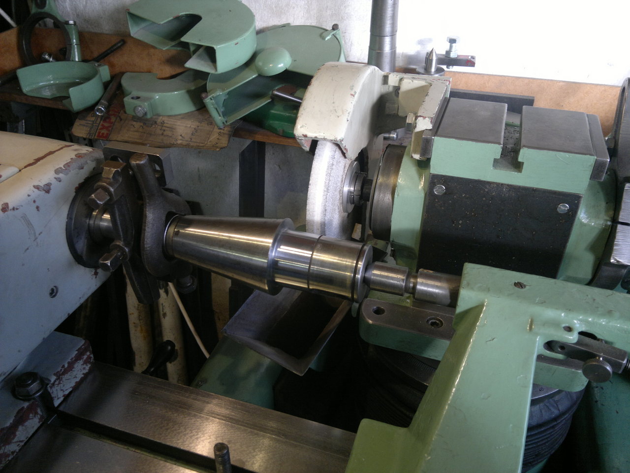

26. 2. 2017, 8:06

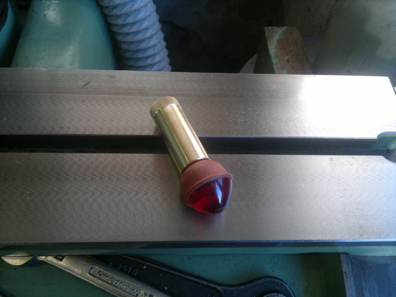

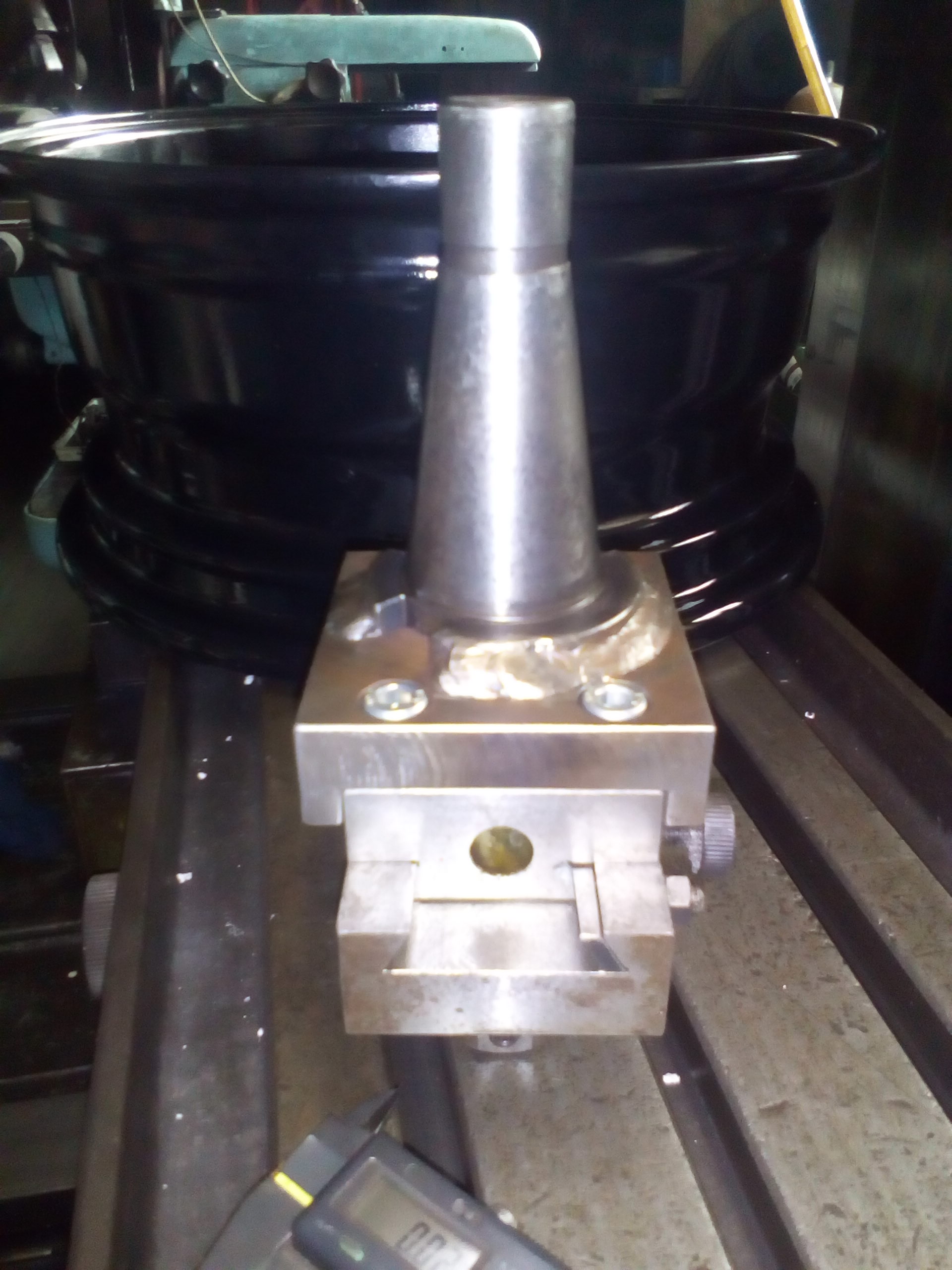

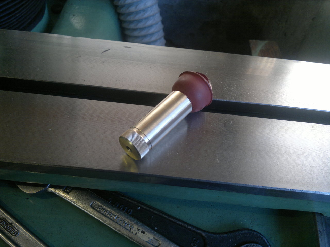

Úprava trnu ISO50 pro uchycení ozubenýho kola pohonu vertikální hlavy a pouzdro světýlka na cyklo veterána.

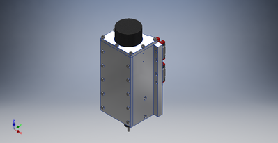

1. 3. 2017, 6:09

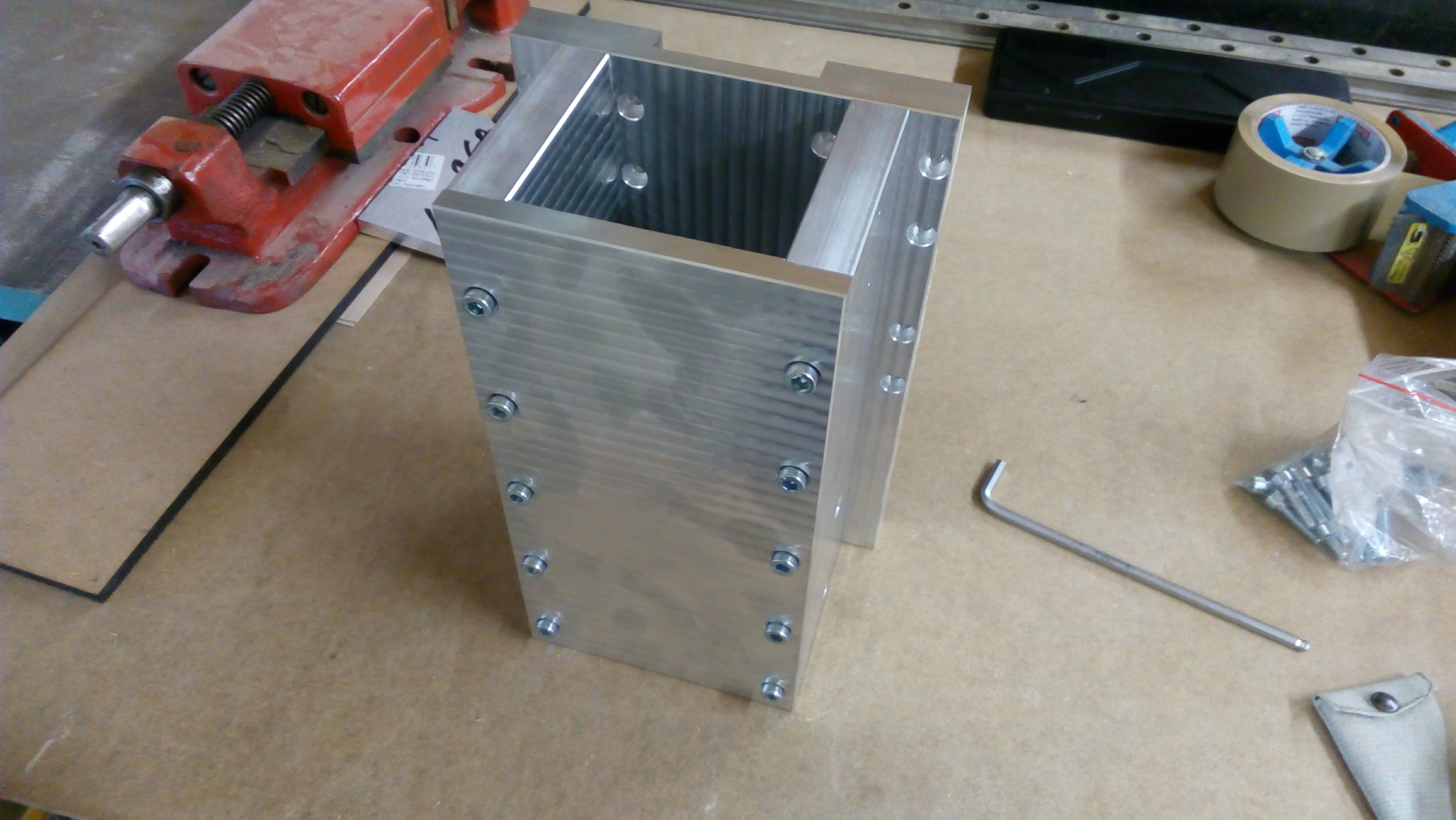

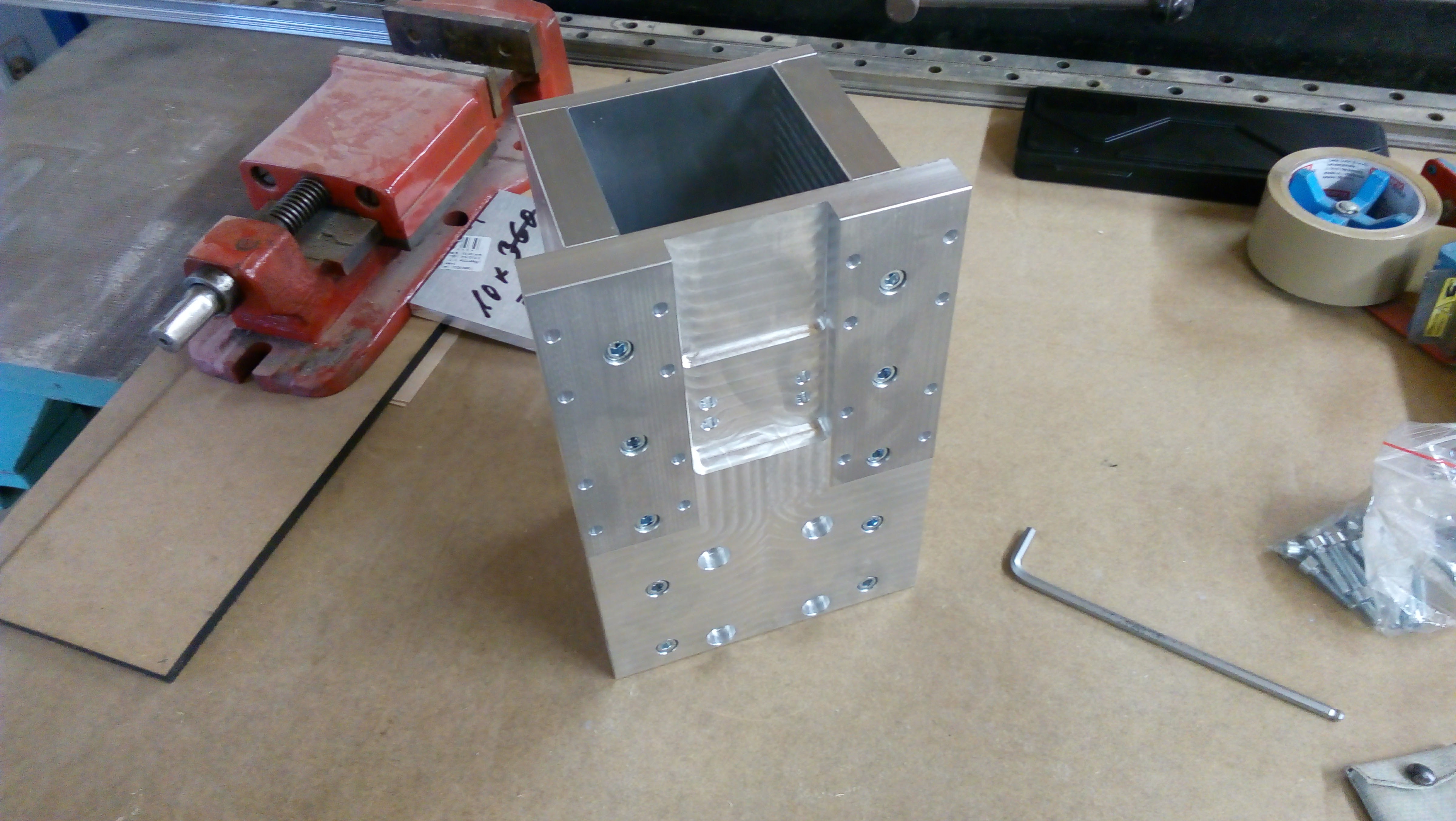

První kousky nové hračky .
Základ Z osy .

Pekna praca, tiez sa chystam na nieco podobne, mam maju formatovaciu pilu, ktorej presnost koresponduje s cenou :(

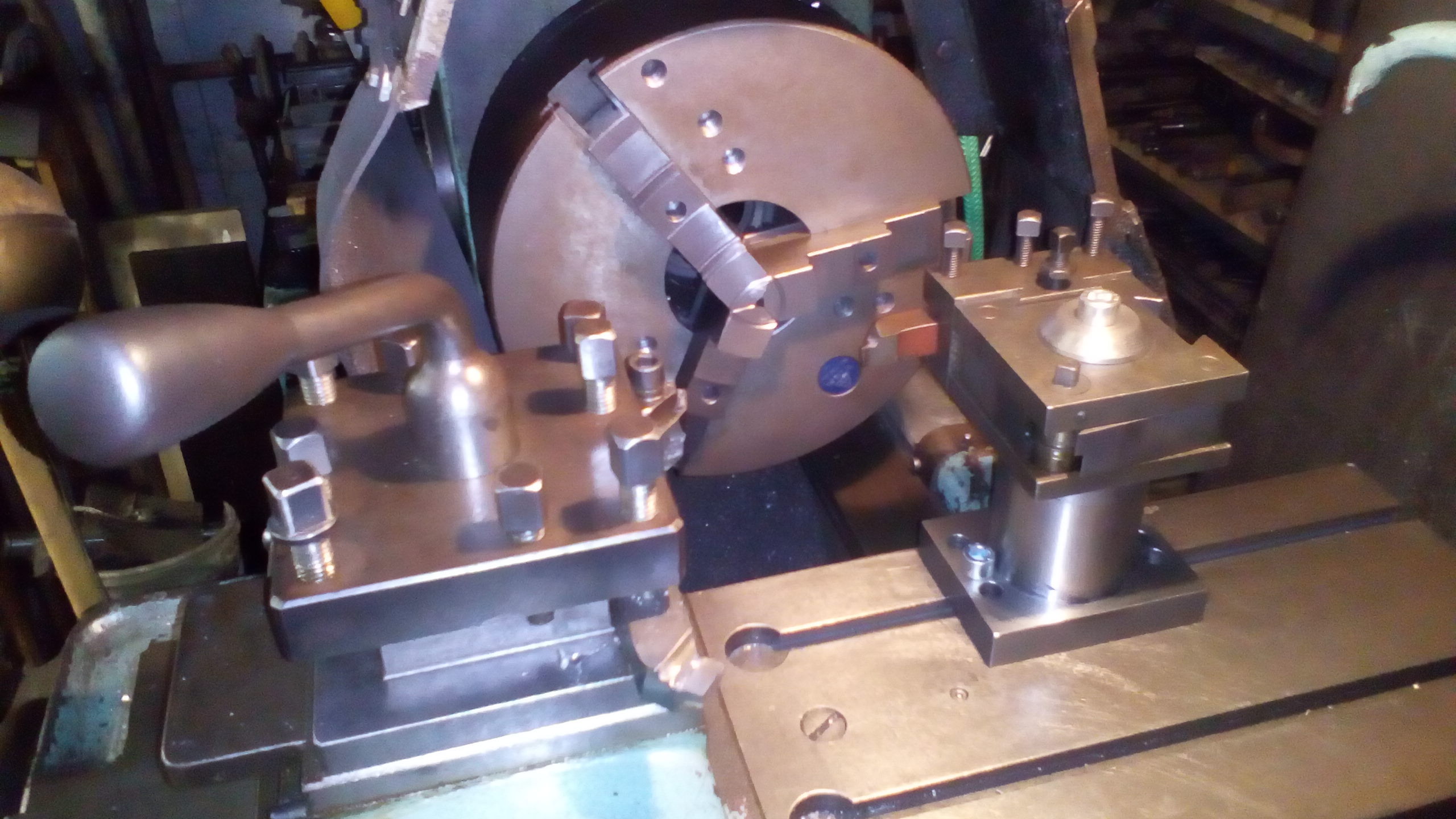

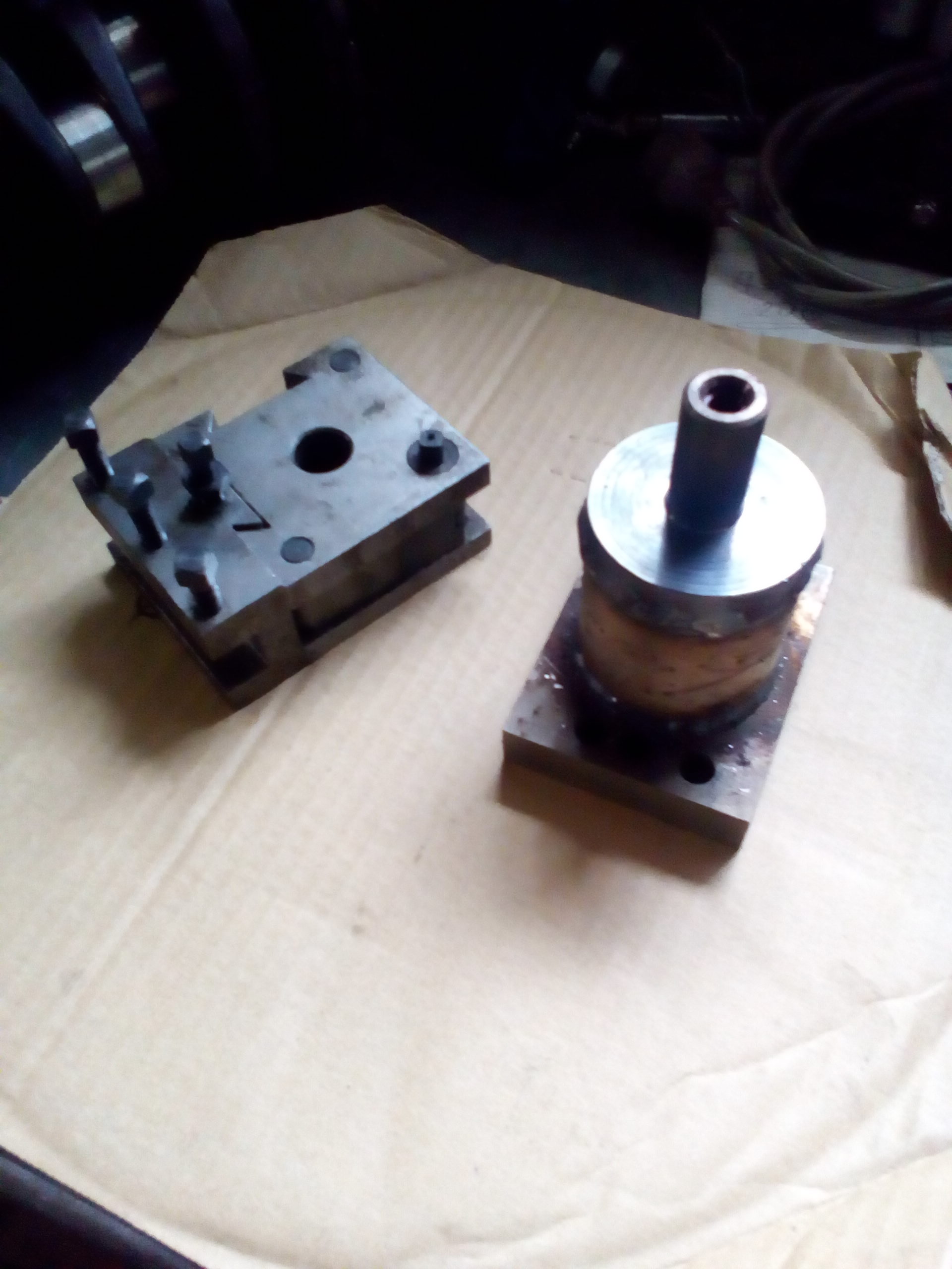

1. 3. 2017, 8:03
5-ty nožík na SV-éčku.
Příspěvky: 3357
2. 3. 2017, 5:31
zajímavé mě se to líbí protože to je lehké ono pokud neni k mašině přístup zezadu tak nasazovat ze předu zadní nožový držák, nebo zadní nožovou hlavu to už je pěkný kvicht

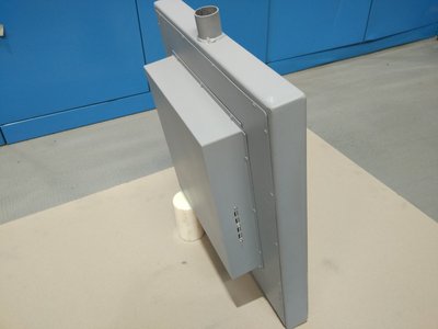

2. 3. 2017, 8:53

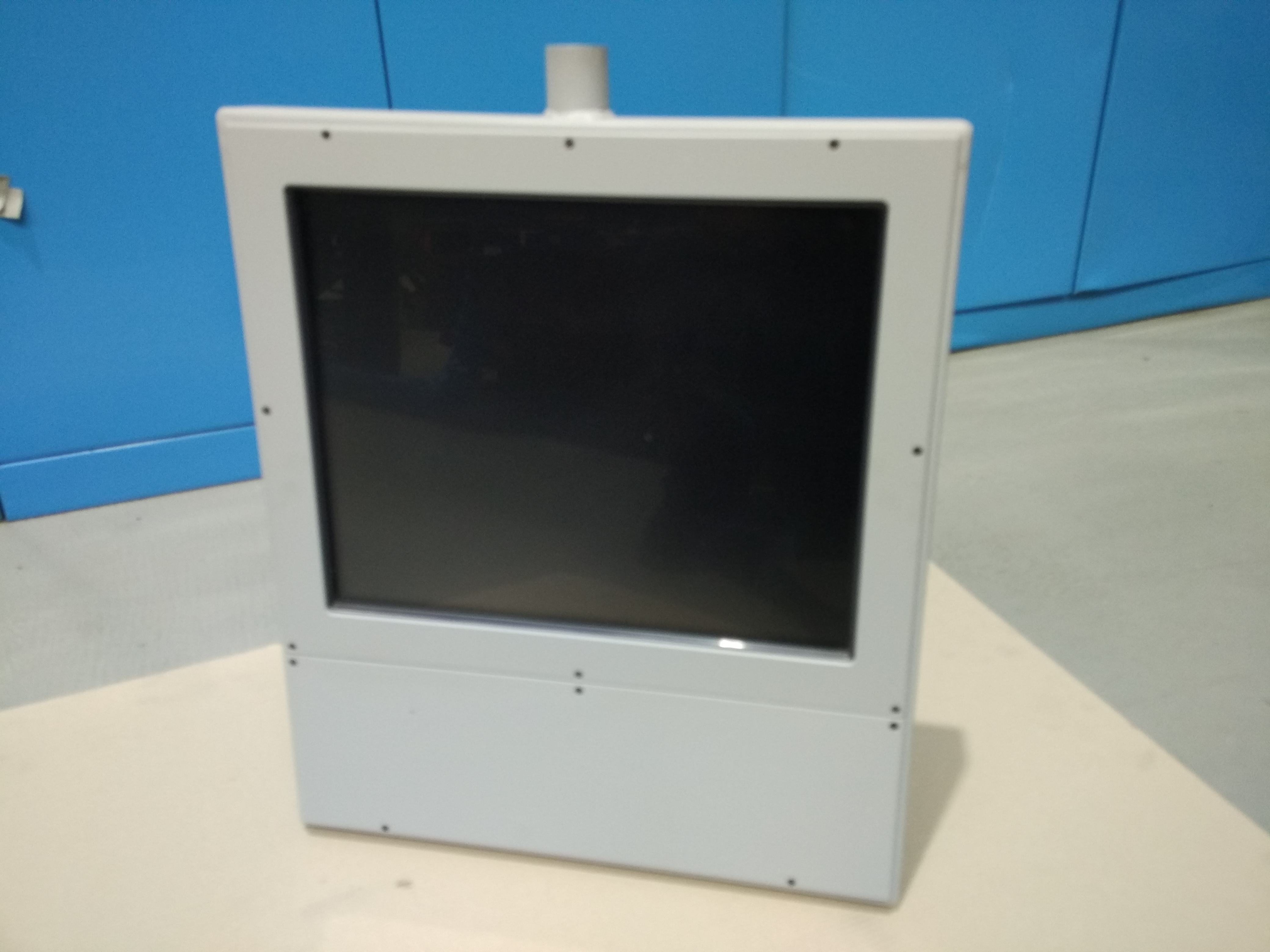

Tak ovladací panel na cnc frézku
Osazeno ELO touch 1939L
GA- D525TUD
SSD 128GB
RAM 4GB
PICO 80W
