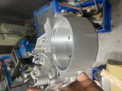

odlitek mechatroniky audi A3 7 DSG
stříkající olej z odvzdušnovacího ventilu který je hned nad defektem vnitřku mechatroniky
obsah mechatroniky-1litr
po 5ti minutách zapnutých kliču obsah kaluže na zemi-0,9 litrů

Modros píše: 2. 9. 2024, 6:16 odlitek mechatroniky audi A3 7 DSG

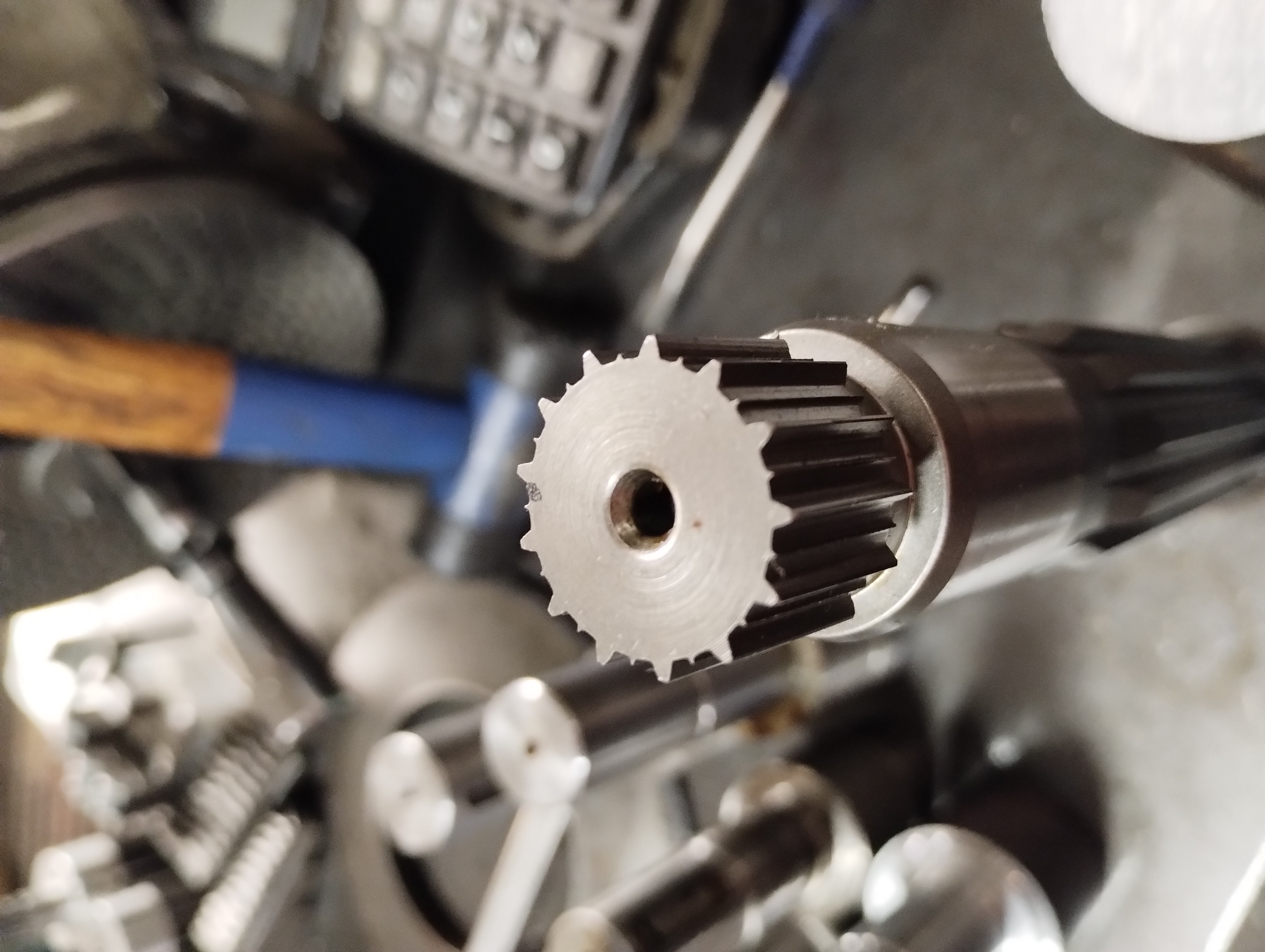

Drsný. Jak tohle může projít kontrolou při výrobě to nechápu.. také sem pošlu fotku jedné hřídele co nám dodavatel poslal také neuvěříš, že tohle projde a pošle jako náhradní díl... Šéf někdy už neví co má dělat :D
Edit: tohle je podle dodavatele v pořádku :shock:

LukasGunther, nepoznáš odľahčené zuby? :lol:
lapa
medaile za lepsi forum
Příspěvky: 3042
Registrován: 6. 5. 2009, 7:18
3. 9. 2024, 8:02
LukasGunther:
jako hobik bych rekl, ze pocet zubu i "fiktivni" modul pravdepodobne sedi ... :lol:
A resit smluvne i shodnou vysku a jine parametry zubu by normalniho cloveka asi nenapadlo ... :lol:
Na druhou stranu je to vyrobeno presne ... :lol:

Abych to ohledne odlitku uvedl na pravou miru
Do zavitu je nasroubovan vysokotlaky zasobnik s kapacitou 100 baru, pod zavitem je z nejakeho nam neznameho duvodu udelany zapich ktery udela ze stena ma tusim 0.9 milimetru, tlakovani probiha od zapnuteho klice a pri vystavovani spojek dochazi k razum....stena to nevydrzi a mikroprasklina je na svete, reseni je nakup sady odlitku a tesneni z aliexpresu za 3000 tisice kde vysoce kvalitne upracovany odlitek ma mistou 2 milimetru stenu 4 milimetry
Je to proste dalsi kurvitko z rady kurvitek
Najit onu prasklinu nebylo jednoduche.....nenasel sem ji ani pod lupou...tak sem zkusil vzduch......samozrejme po rozebrani uplne cele mechatroniky a hledani mista odkud se muze dostavat olej do nejvyssiho mista na prevodovce
