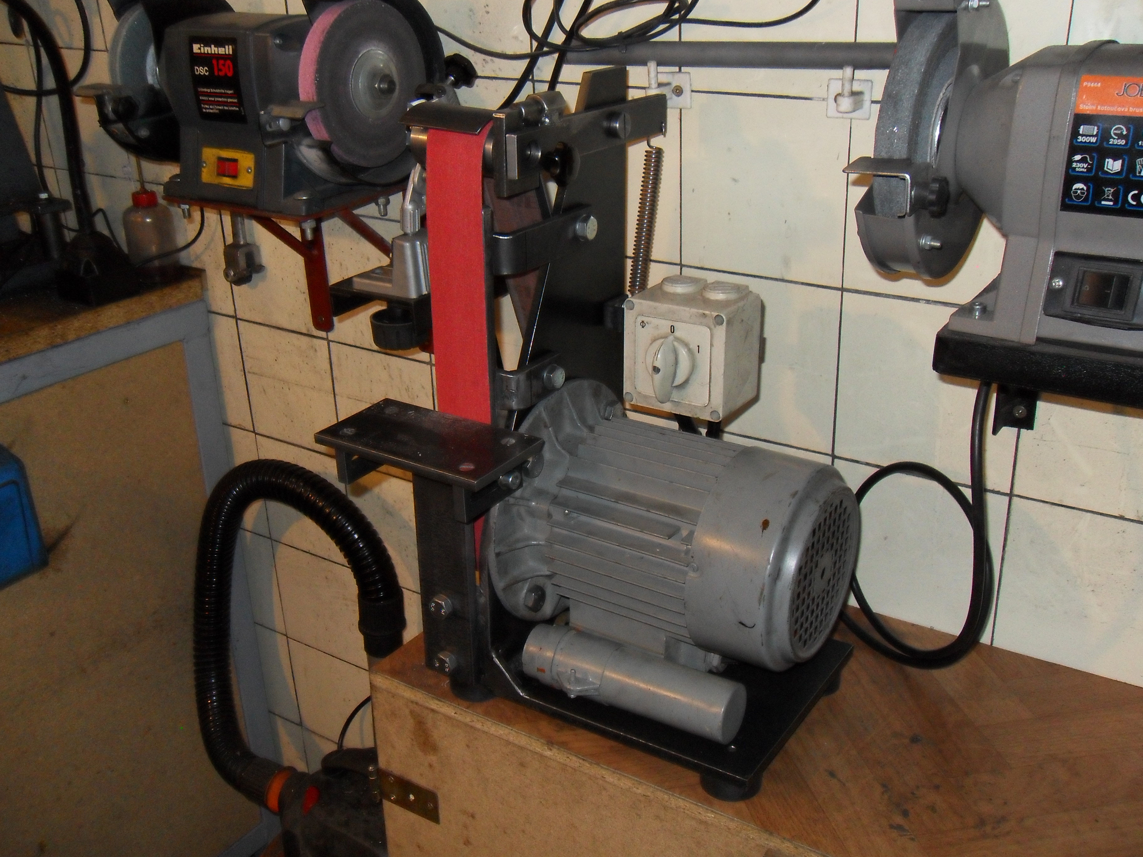

Nevím, jestli se tady ještě bastlí (viz název vlákna), ale já jsem si ubastlil malou pásovku....

Dík! V zateplené dílničce mám jen pseudobrusky vhodné tak pro broušení vrtáků. Sehnal jsem přírubový jednofázový motor 750W a 2850 ot. Kolo na hřídeli má 150 mm a horní kladka 40 mm. Pás 50 x 900 mm a je to docela fukot. Jsem přímo nadšený a jen lituju, že jsem něco takového nevyrobil už dřív.

Miltech píše:Dík! V zateplené dílničce mám jen pseudobrusky vhodné tak pro broušení vrtáků. Sehnal jsem přírubový jednofázový motor 750W a 2850 ot. Kolo na hřídeli má 150 mm a horní kladka 40 mm. Pás 50 x 900 mm a je to docela fukot. Jsem přímo nadšený a jen lituju, že jsem něco takového nevyrobil už dřív.
Pěkný gratuluju - ještě přihoď měnič a užitná hodnota bude o 100 % vyšší

Ten přípravek na vrtáky nalevo od brusky, ten funguje?
MAS FU2A, TOS SM16A
Miltech
Příspěvky: 555
Bydliště: Kostelec na Hane
16. 3. 2017, 7:32
Jo funguje. Ten používám na větší vrtáky, od 10 -ky výš.

Měnič bych viděl až u větší pásové brusky s delším pásem (2m), jakou tady vzpomínal mikiki. Ta by měla větší využití, ale taky to chce jiné prostory, než mám já v malé dílničce. Třeba výroba ručky na nůž, což jsem taky zkoušel. Jednak asi velká rychlost pásu pro dřevo a pak všude prach....Toto je malá bruska na kov při bastlení různých přípravků, srážení hran z pásovky apod.

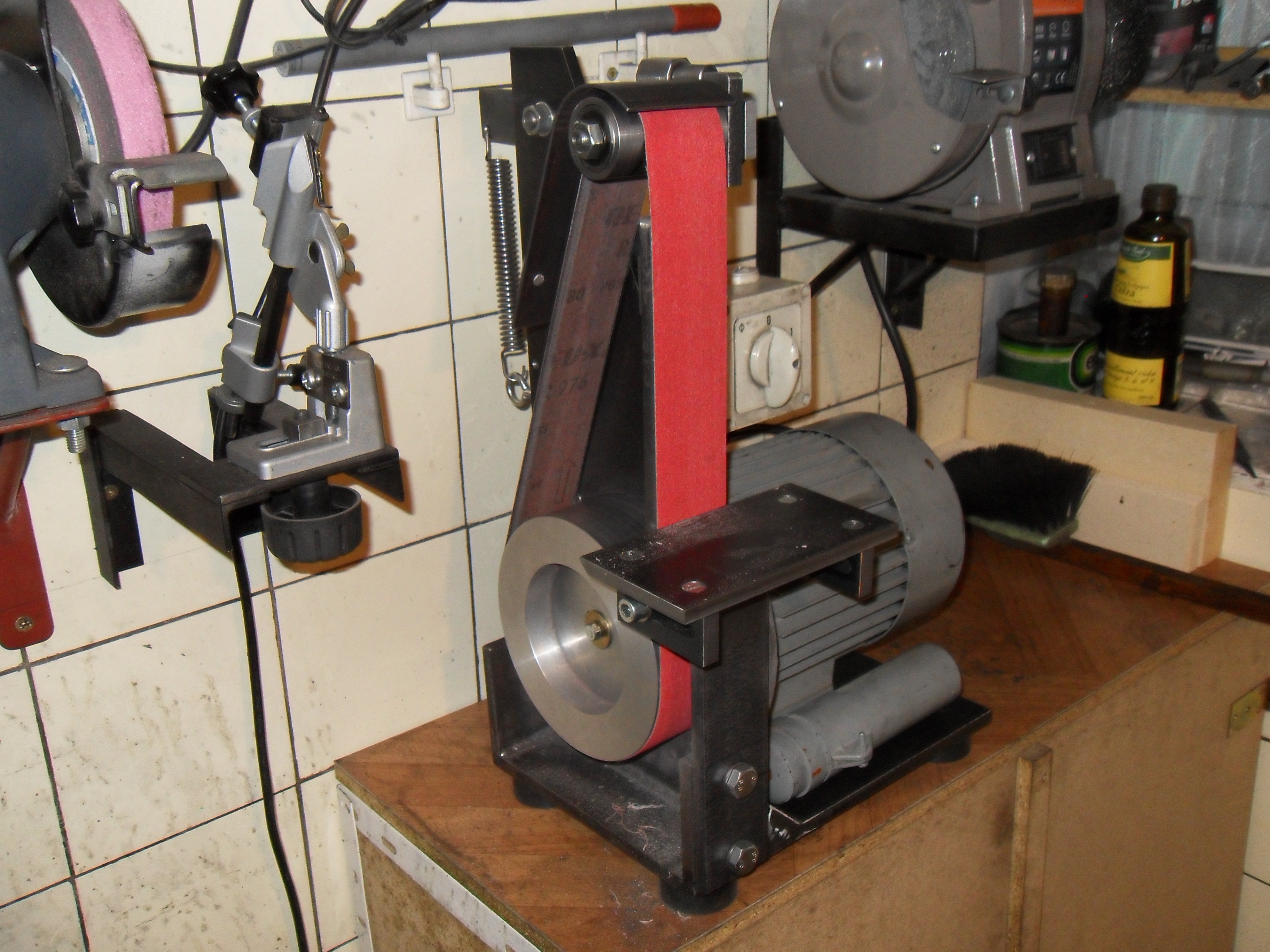

Ještě přiložím pohled na brusku z druhé strany. ( na přání zájemce) :D

2Miltech: parádní bruska tak akorát do mojí kuchyně :D
zrovna jsem chtěla požádat o další fotky :wink:
tak se osmělím zda nemáš .DXF na vypálení dílů 8)
...když kopírovat -tak i s "chlupama" ...
:D :P
