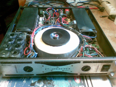

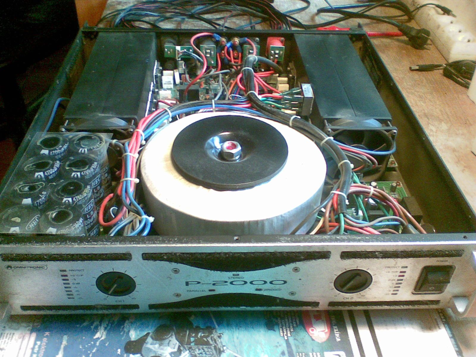

packa píše:aco jsi teda myslel tím že nehraje basová sekce ?
Basová sekce nehraje pač ta jediná potřebuje opravdový výkon, konkrétně v mém případě 500W na kanál.
Sám jsem z toho byl trošku divokej při prvotním bádání ještě tam na akci a marně doufal že odešly výhybky v bednách. Ovšem že by odešly obě v jedom okamžiku je nesmysl.
Ale ono to skutečně vyplívá z logiky věci. Hraje jen středová a výšková sekce - střed má max 150W a výška o té se nemusíme bavit, ta je piezo.
Tzn. pokud výkon chybí tak se basová sekce ani nepohne, což je logické.
Zcela jsem se v tomto utvrdil, když jsem to už doma připojil k jiným bedničkám, byť mnohem slabším. Chová se to zase úplně stejně - basák který schlastá nejvíc výkonu se ani nehne.
to je blbost
i basák ti musí hrát při jakémkoli výkonu, tedy hlasitosti
spíš mě tak napadá, že to co ti leze z výstupu
1) je rozdílový signál mezi L a P kanálem, basy jsou v nich přesně v protifázi (např. kvůli zapojení kabelů na vstupu atd), proto se odečtou
2) do vstupu ti leze jen přeslech někde na vstupních kabelech - pokud jsou vstupy symetrické, mohl by být přerušený jeden z drátů páru
podle fota to máš připojený jackem, tj asi nesymericky, pak by asi přepínač LIFT-GND měl být na GND - Nebo to má jinou funkci????
3) někdo drcnul do přepínače (nebo odešel) co to přepíná do můstku - na zadním panelu je označený par-stereo-bri
podle fotky je v poloze bri (můstek) - Proč?
znova - výkon zesilovače NEMÁ nic společného s kmitočtovým průběhem
i potichu to přece musí hrát celé spektrum
ideálně to připoj na zatěžovací odpor těch nějakých 4-8 ohmů, třeba nějakou topnou spirálu, pouštěj do toho sinus (třeba z PC, tuším že se dá někde najít nějaký SW co ze zvukovky PC udělá tonový generátor) o různých kmitočtech a měř výstupní napětí (= výkon na dané zátěži)
podle toho co tvrdíš by muselo zesílení toho konce být závislé díky nějaké poruše na kmitočtu, a to je asi blábol
Vzpomínáte si ještě jak jsme tu v roce 2015 řešili ten můj zesilovač Omnitronic?
pro oživení viewtopic.php?t=5377&start=1755
Dneska po 7mi letech jsem se překecal a vytáhnul bedny z hromady bordelu, zapojil to a natočil video jak se to chová.
https://youtube.com/shorts/ROgryZPUKI0?feature=share
Hraje výšková sekce (piezo), hraje středová sekce (poměrně slabě) a basová sekce se ani nehne a to ani na kanále L ani R.
