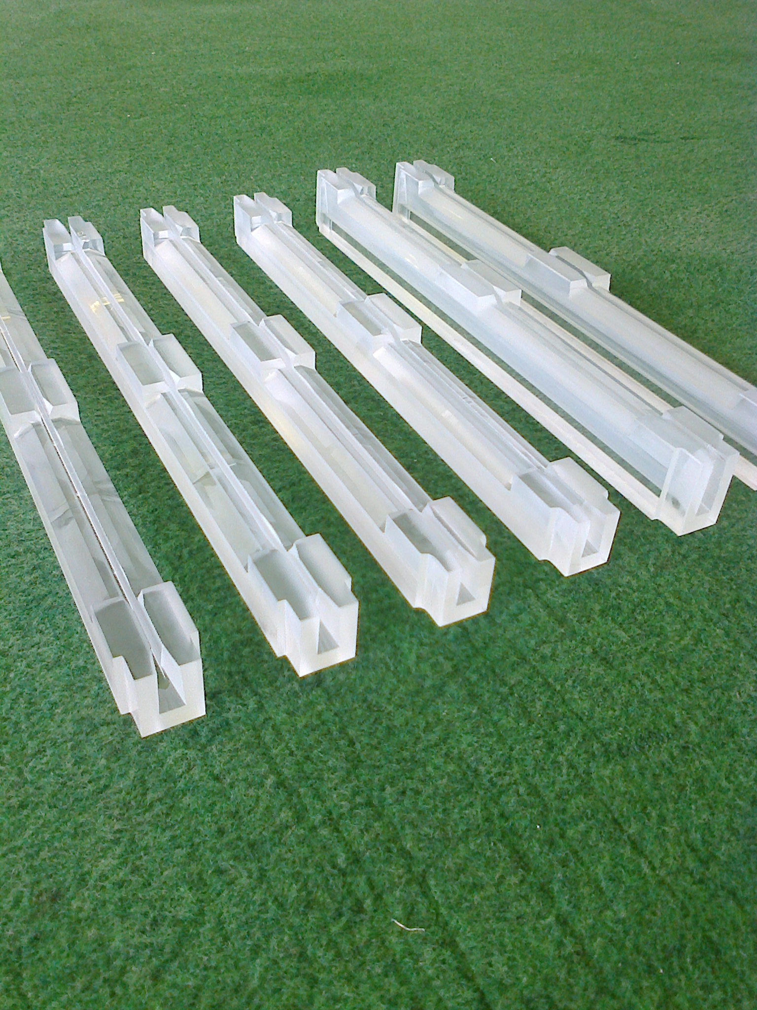

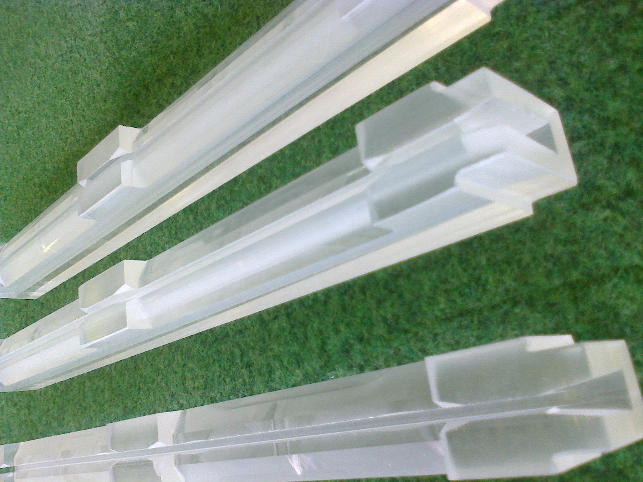

Nejen dneska.Většina rozměrů je +- 0,1 mm.Dalo to docela zabrat,materiál varné sklo,odolnost cca 450 st.C.
Je to něco pro chemiky,může se to máčet skoro ve všem :) .
Chtělo by to 4tou osu jenže pod vodu ji nikdo nedělá,tak to zkusím nějak zbastlit sám.Nebude to plnohodnotná osa,spíš jenom takový sklopný stůl.
Aspoň se to bude dobře programovat. :D

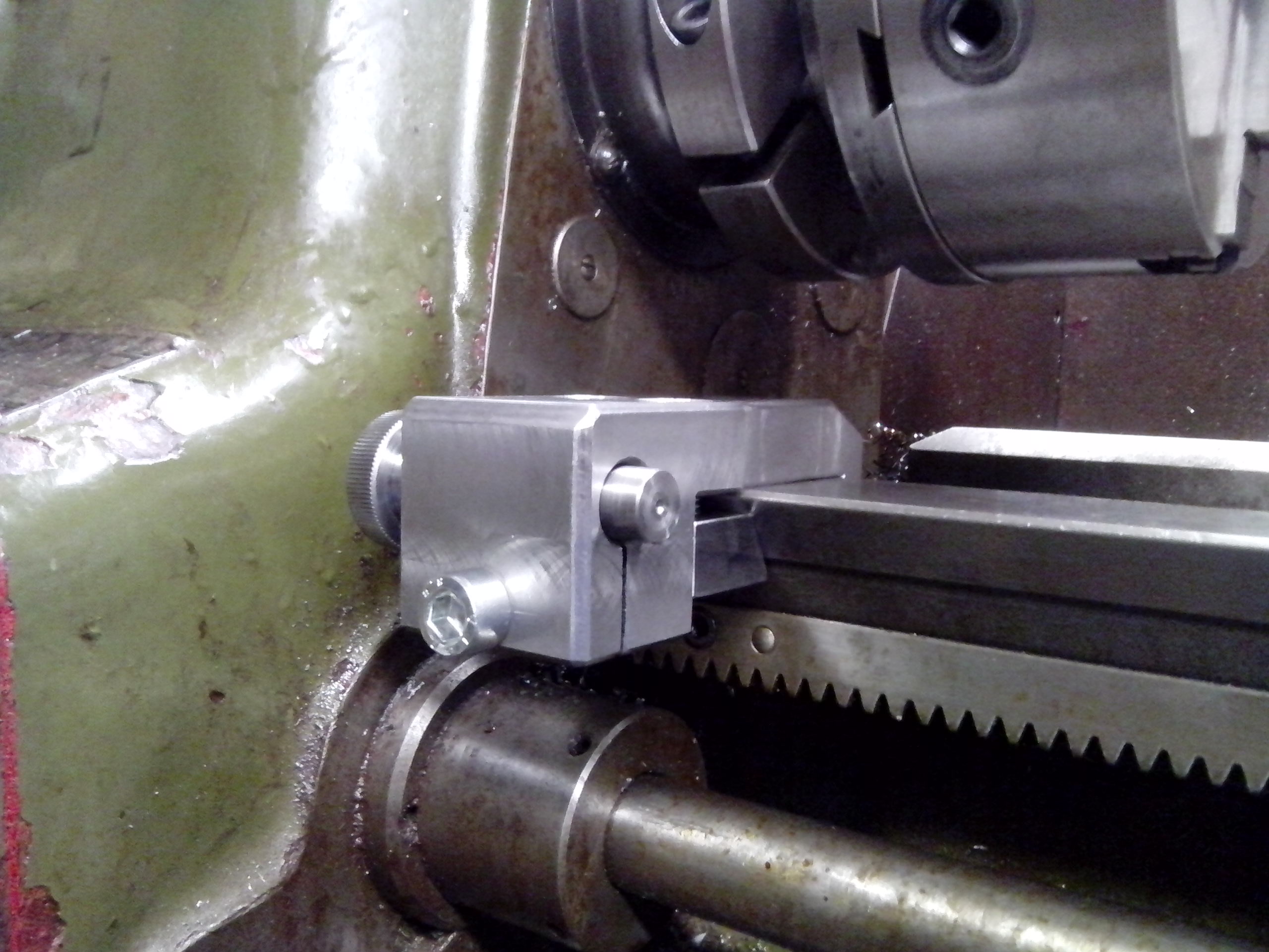

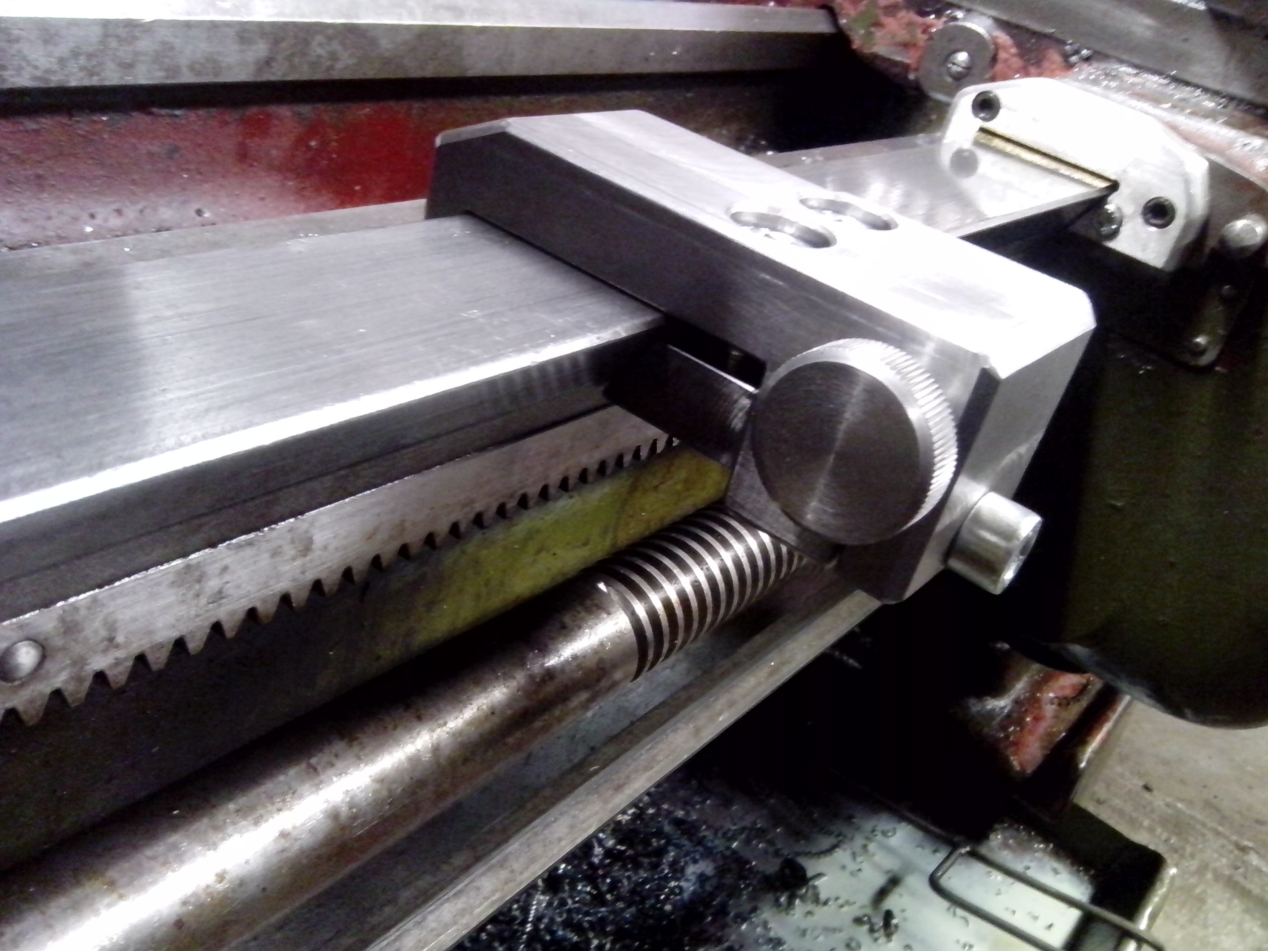

Konečne so urobil doraz pozdĺžneho strojného posuvu na S28.

To kdybych použil tak se u číňana nedostanu nožem k univerzálce, doraz je pomalu větší jak soustruh :)

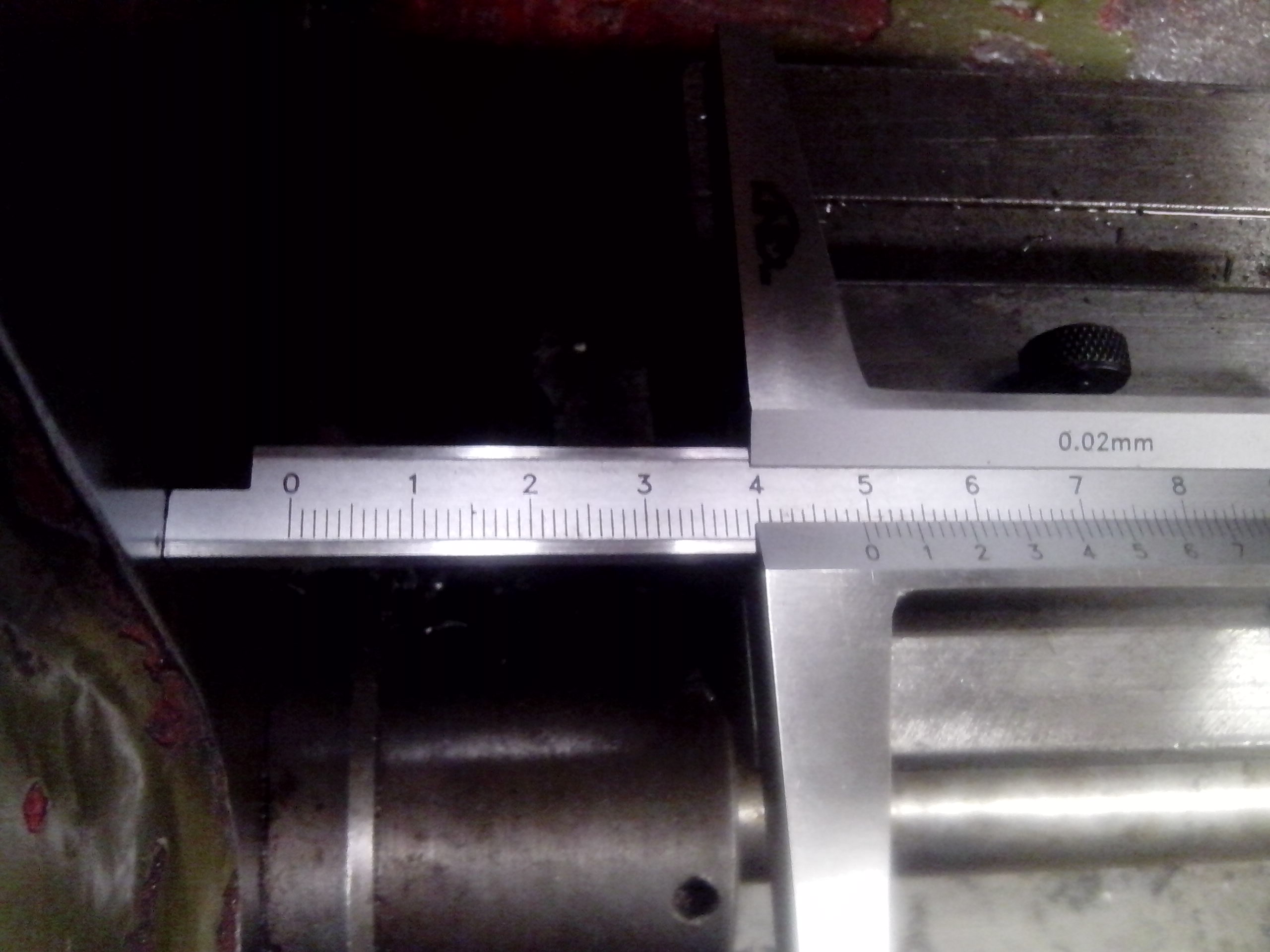

Chtěl bych vás požádat jestli byste mi vyfotil mezeru mezi vřeteníkem a ložem zdá se mi menší oproti mé S28.

Re: wasa11
Dobrý deň.
Re:Cjuz
S vytočeným malým pozdĺžnym posuvom o 45 stupňov sa tiež nedostanem úplne k skľučovadlu(160tka) priamymi nožmi a nožmi malých prierezov.
S 200vkou by nemal byť problém. Inak doraz je široký 50mm,pri stieratku 46mm a dlhý 120mm.

Mockrát děkuji :)

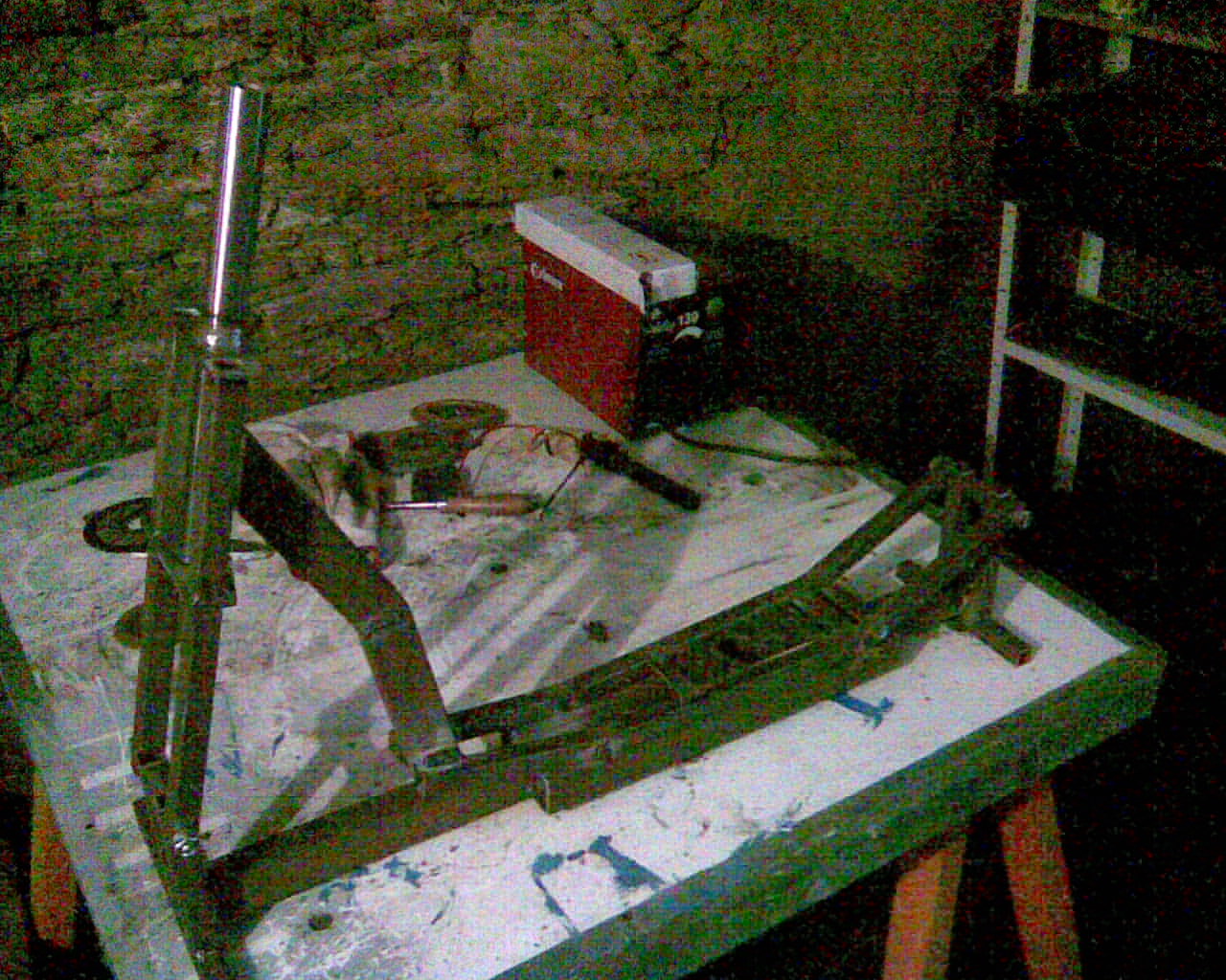

Delam kolobezku ve stylu K6, protoze je k nesehnani. Budu delat vlastni naboje pro disc. Zatim kola jen naraficeny. Roztec kol 800mm. Riditka budou vyssi, takze tak kolem 800 od zeme. Varil jsem to trafem, takze nic moc, ale snad to nepraskne. Udelala mi radost uprava svarecky o ventilator. Driv dala, tak sedm elektrod nez se vypla poprve a po zhasnuti pojistky tak dve. A ted jede porad :D

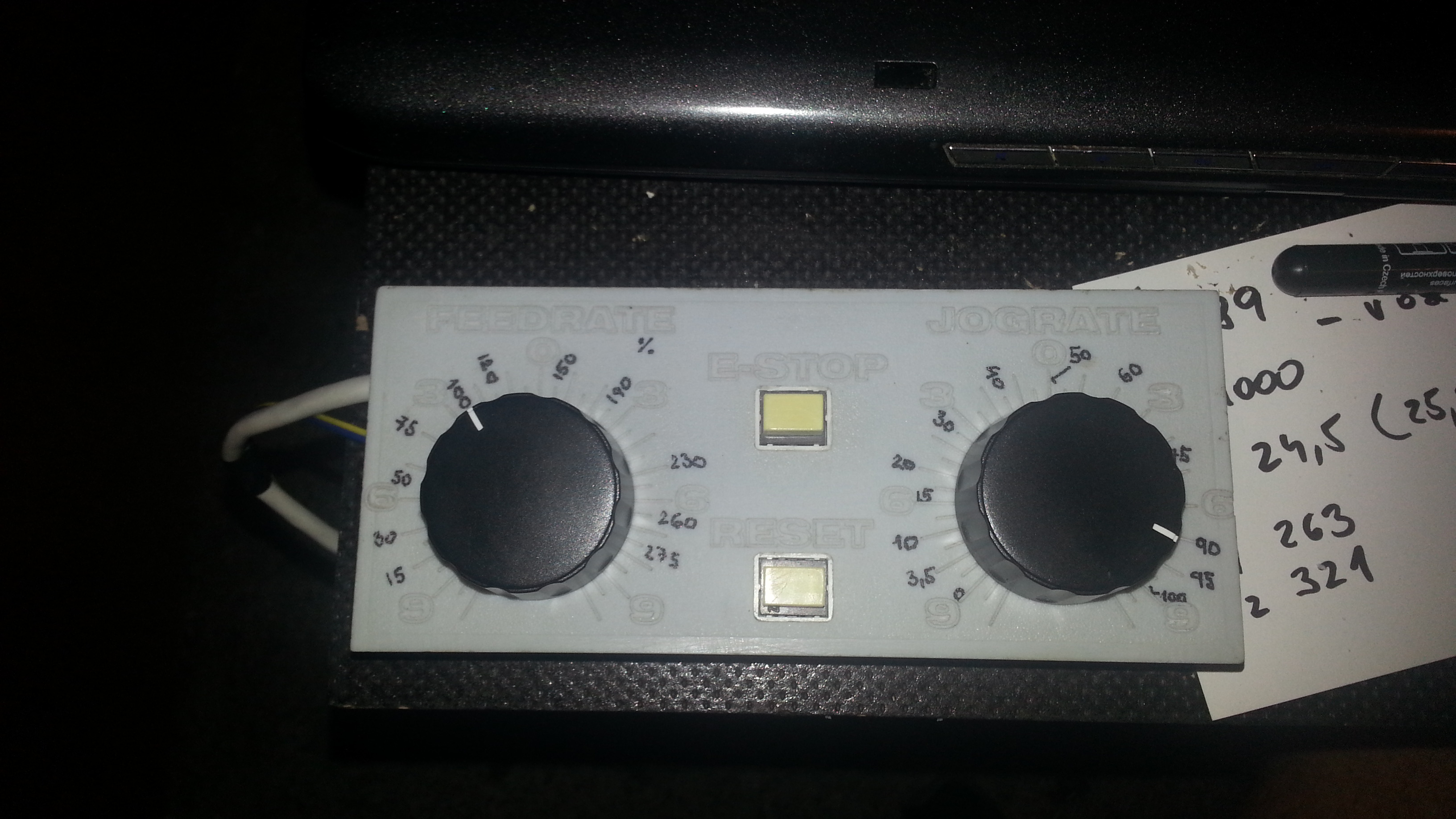

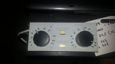

Trochu menej profi prevedenie externeho ovladania Machu. Zaskocilo ma nelinearne rozdelenie stupnice regulacie, takze po ociachovani to mozno prerobim na krajsie. Kazdopadne to ulahcilo pracu a o radosti z dalsieho pokroku ani nehovorim :)

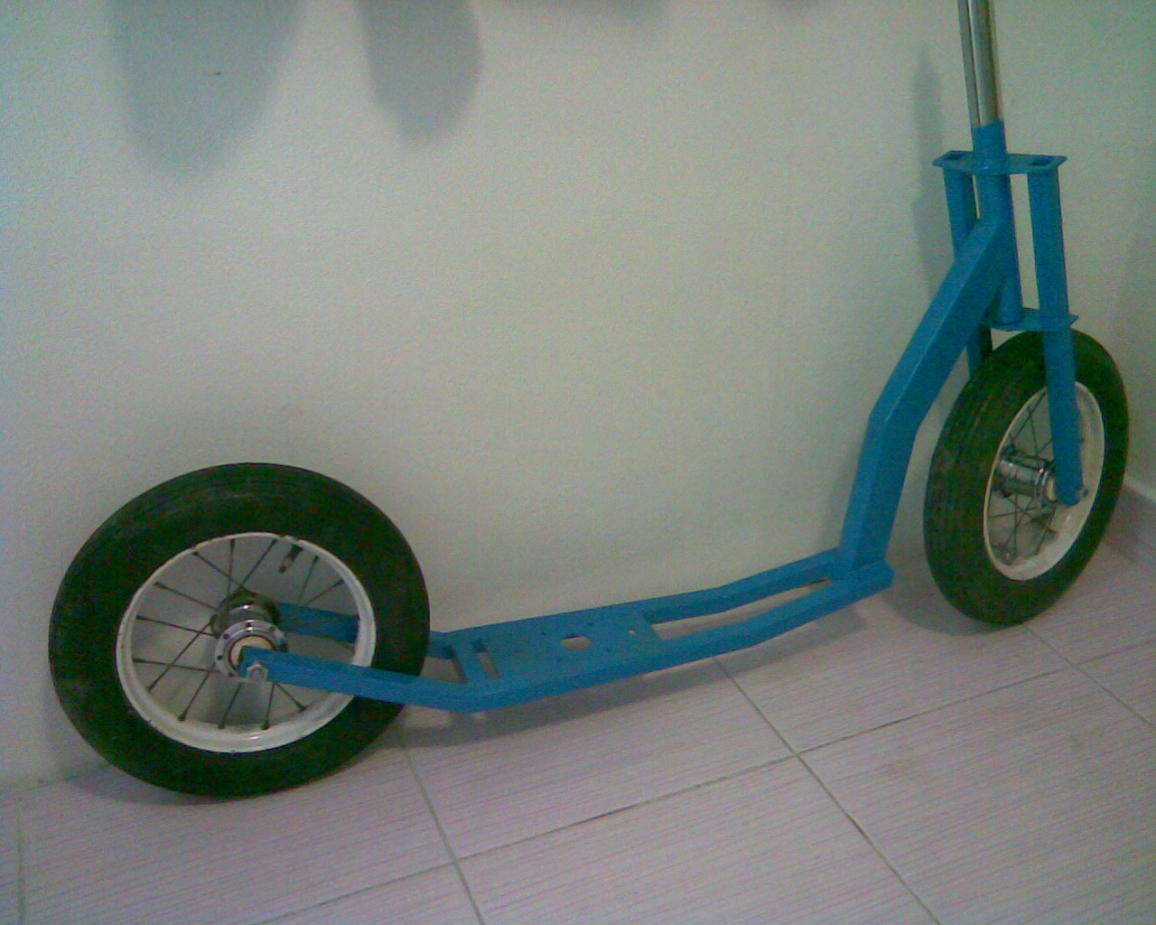

Taky jsem kdysi svařoval koloběžku, protože jsem v obchodech na žádnou alespoň na pohled nerozbitnou nenarazil :-).
V jakém je stylu nevím. Asi v žádném :). Tvorba probíhala intuitivně podle toho jaké přebytky dům dal.

Paradni, ta by si zaslouzila motorizaci :D Ja vcera teprve studoval tu geometrii predni vidlice, jak to ma byt. Podle nejakych motostranek. Tak uz vim proc jsou vidle zahle a tak :-) Ja ji mam predsazenou v brejlich, tak mi to tak nejak vychazi :mrgreen:

Geometrii jsem tenkrát vůbec neřešil :wink: (což je podle té třetí fotky jasně vidět :lol: )

...jen aby se ti zase neopíraly brzdové špalky o pneu, jako to máš u té tvé ;) Ale jinak je to pěkná kolobrnda, co sis postavil :)
