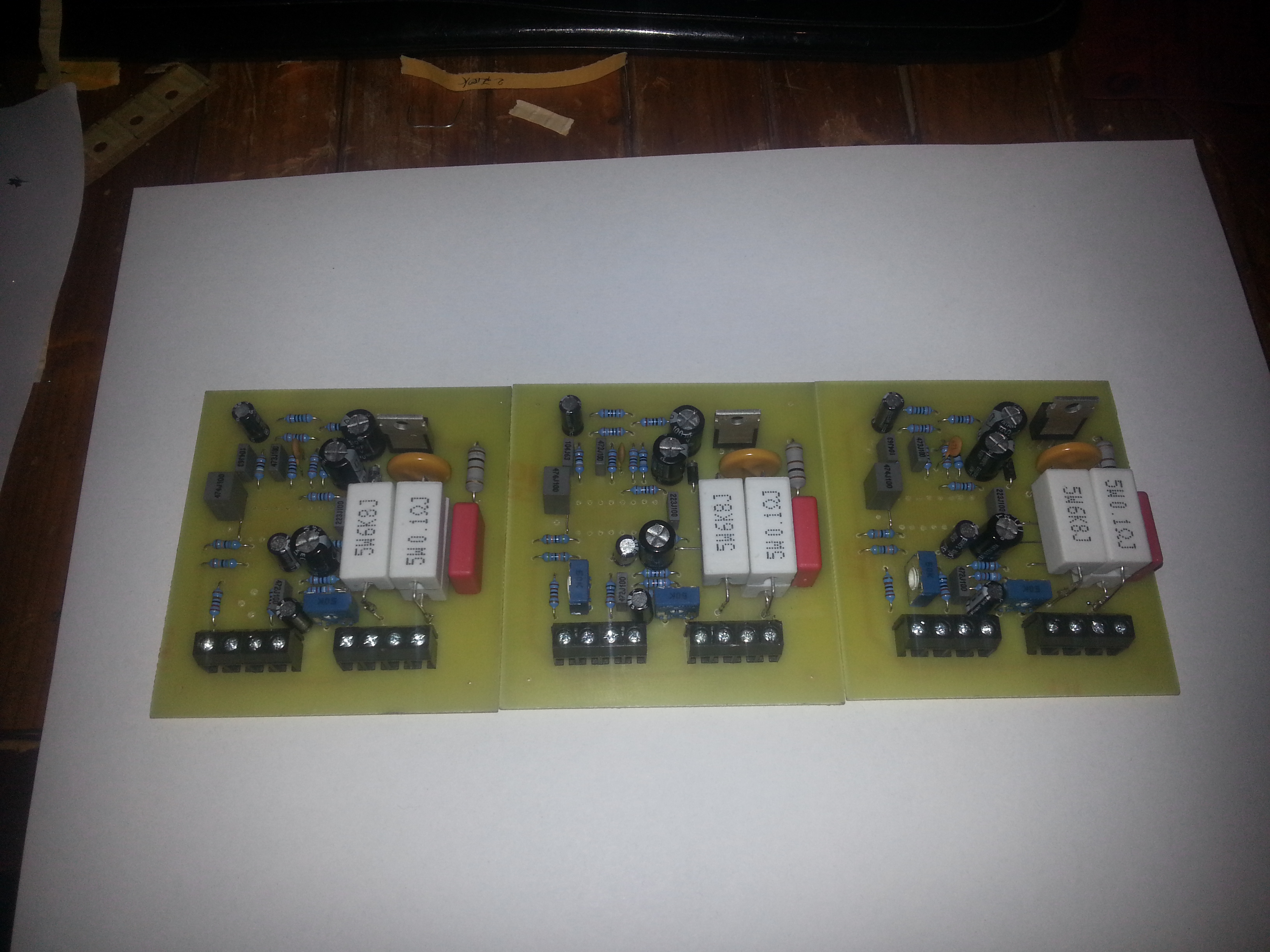

Pohon s měničem je sice vyšší level ale berme to na druhou stranu. Pořizovací cena měniče (i jetého ) je řádově 2000 kč. Plus k tomu vhodnej motor taky se každému neválí doma. Navíc pro můj učel na čínskej soustruh bych stejnak mohl dát motor max 300-500w a to už je celkem velkej motor. A tento pohon s měničem nemá zdaleka takovej rozsah otáček a v nízkejch otáčkách určo bude slabší(ale nemohu to tvrdit a stát si za tim s měničem jsem si nikdy nehrál v takhle malejch výkonech). Měnič je paráda u motorů který maj řádově kw tam je to paráda. Ale u vatovejch motůrku bych se bál toho kroutáku. A schrnutí
MĚNIČ + NĚJAKEJ MOTOR INVESTICE ŘÁDOVĚ 3 AŽ 4 TIS
TDA REGULÁTOR + MOTOR VYJDE CCA NA 700 (se započítanou prací s výrobou)
A na nějaké malé přístroje jako brusku soustruh nebo i pásovou pilku je tonto pohon plně dostačující a za zlomek ceny. A pro nevěřící Tomáše když by někdo měl zájem mohu klidně ukázat v provozu.
Závěrem ještě další osazené 3 kousky regulátoru (jsou bez tdaček pro ty si pojedu odpoledne)

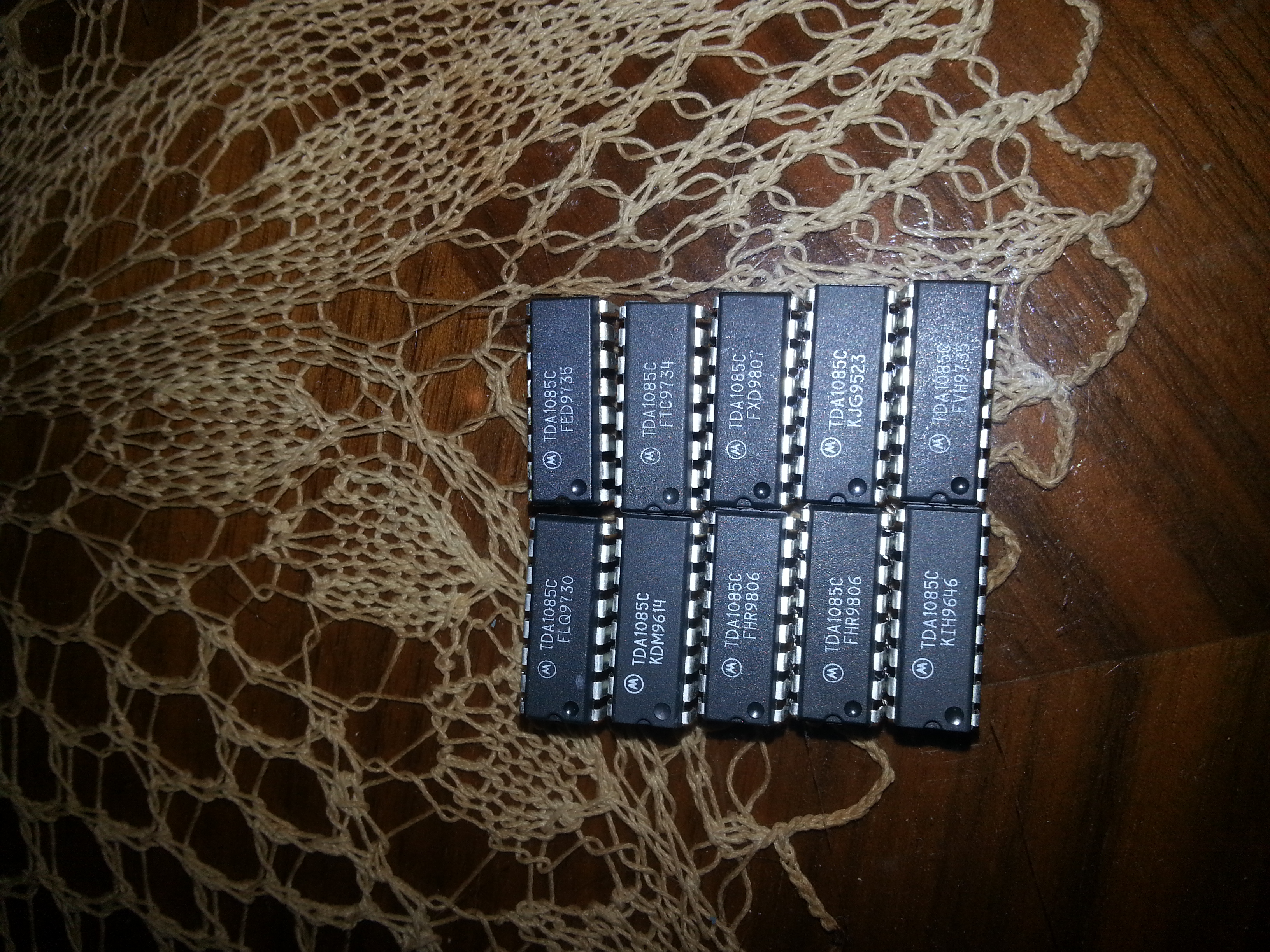

Tak konečně jde mi do ruky dostali tdacka

Celkem sem byl překvapen ale všeci tdačka choděj. Čínan asi dělá poctive pajcy
