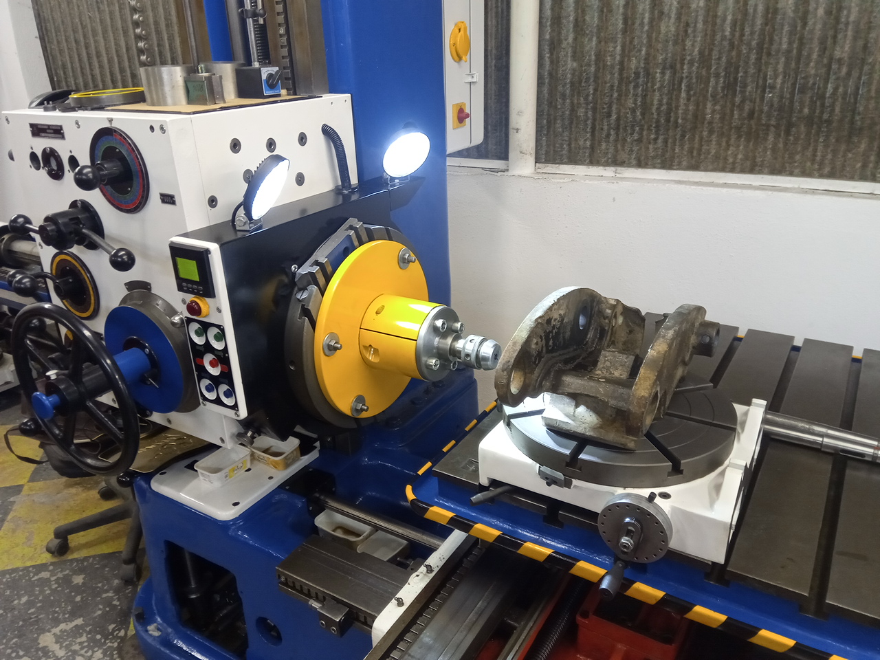

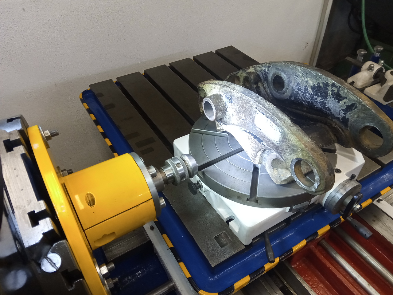

20. 12. 2019, 11:21
Nakoniec som dostal čas, aby na trúbku prijať ISO 50.Sada Pinol I nesmie používať, pretože mám adaptéry s ISO 50 až MK 3.
https://ibb.co/52wH4BT
https://ibb.co/pLPGYfM
https://ibb.co/qWfrZwN

21. 12. 2019, 6:21
Pěkná příruba, stroj už funguje?

21. 12. 2019, 5:07
Ak chcete to teraz funguje, ale nemôžem dostať vyššiu rýchlosť hlavy 250 / min.Na nej nereaguje riadiaca páka zelenej, modré a čierne, ale len Pinol však nie je možné, aby hlava nemôže otáčať rýchlo, alebo nie som dobrý uzubio prenos tretí valčeky.
Příspěvky: 5262
21. 12. 2019, 5:15
Tam je možnost jen ten přesouvač a protikola, nic víc tam není.

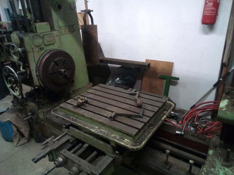

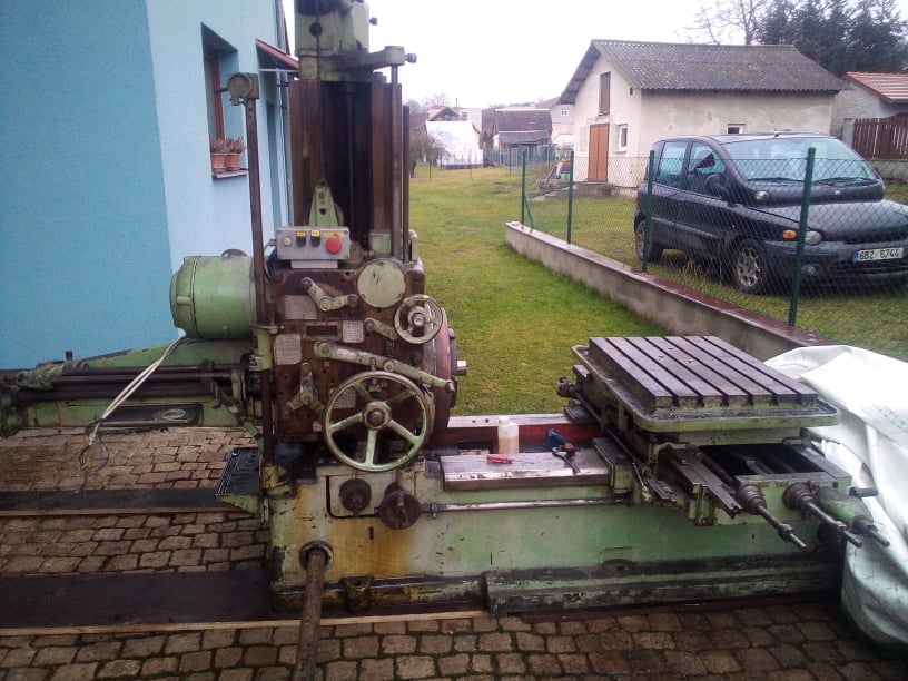

Přihazuji do mlýna další horizontku za cenu díky na zprovoznění...postupně se kurýruju s úrazem páteře tak se naskytl stroj tomu odpovídající:-)
Nezná někdo?
Příspěvky: 5262
31. 12. 2019, 8:31
Připomíná to Plauerta HBF 70 z roku 30. Ale není to on. To bys měl vyčmuchat ty tam, kde by byl nějakej nápis, v jakým jazyce, štítek, štítek na motoru...
Hračka pěkná, je to v podstatě jedno. Nic na to stejně neseženeš, ani díl, ani papír.
Teď koukám na sloupu nápis Niles, i štítky...

31. 12. 2019, 9:10
Štítky z toho zmizely je tam jen přejímací z roku 40..Takže to bude asi i rok výroby...že na to nejde nic sehnat mi ani nevadí už jsem si zvykl protože krom kameníčka nemám nic českýho..
Nicméně mám skoro rozebráno naštěstí mám ještěrku takže pohoda jen to všechno musím dělat ve starym baráku aby mi nestály kšefty na dílně..Dneska jsem dělal sloupek..

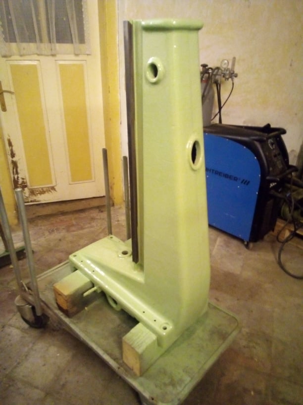

1. 1. 2020, 8:21
Už to mám. Prodloužení sk 50 utáhnu do toho trn a přebrousím povrch.
Mám na opravu celkem krutě málo času,někdy ke konci dubna bych to potřeboval mít hotový a věnovat se zase něčemu jinýmu..Netuším vůbec jestli to je reálné..
Dneska jsem sundal sloup a můžu se pustit do lože ale to musím to dělat venku protože to
se mi do starýho baráku nevejde a ten sajrajt z toho nechci mít v dílně..Hodím zas nějaké foto..
Ještě otázka k protizávaží má to jedno ve sloupu cca 200kg a druhé bylo přes kladky za strojem to jsem si nevzal prtože tam visela silnostěná trubka neorigo jak zhruba vyvážit poměř vřeteník/závaží?

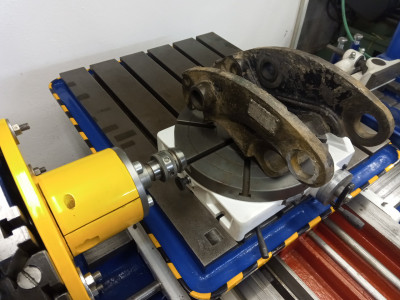

9. 3. 2020, 10:19
Čas otestovat otočák
Test světel, bez nich
A s
Nedělají žádnej bordel do sítě, přes gretz rovnou do trafa na 12V.
Té příruby si nevšímejte, ta půjde dolů. Půjde tam jiná.
