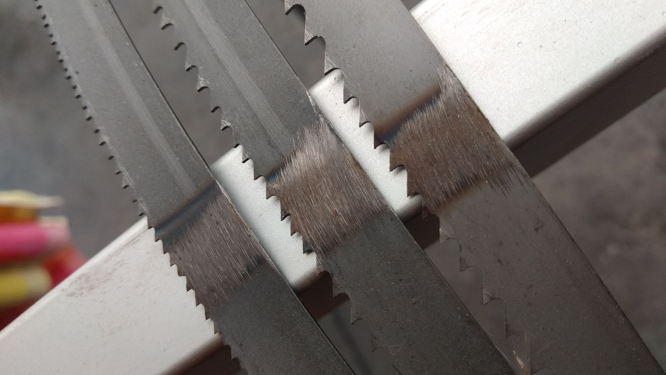

nasiel som 3 funglace wikus, je na tychto zvaroch nieco zle ?
Wikus zvar
Wikus zvar
Zdenek Valter
Příspěvky: 5475
Registrován: 9. 1. 2009, 5:16
Bydliště: Ústí n. L.
30. 10. 2020, 10:21
No to takhle nepoznáš. To bys musel mít vybavení pro analýzu svaru. ;-)
To budeš muset zkusit ;-)

xener píše: 30. 10. 2020, 10:12 nasiel som 3 funglace wikus, je na tychto zvaroch nieco zle ?
když jsem nastupoval, tak mi bylo řečeno, že dobrý svar se pozná tak, že ani po hodině bys ho se zavřenýma očima nenašel

Dawe
Příspěvky: 3118
30. 10. 2020, 10:38
xener> jak pisou kluci, musi se to zkusit a behem hodiny uvidis. Zacina to obvykle takovym tukanim, jak ten napraskly svar prejizdi voditka :D
xener
Příspěvky: 855
30. 10. 2020, 10:38
rad sa priucim, mozes dat foto takeho zvaru ? lebo taky kde nie je vidiet brusenie som este nevidel
Příspěvky: 9630
30. 10. 2020, 11:54
xener píše: 30. 10. 2020, 10:38 rad sa priucim, mozes dat foto takeho zvaru ? lebo taky kde nie je vidiet brusenie som este nevidel
..dobrý svar se pozná tak, že ani po hodině bys ho se zavřenýma očima nenašel. Čili bys ho asi neměl být sto nahmatat, že nebude broušení vidět tu myslím nikdo nepsal. Budu muset vyzkoušet u svého DoALL :)
xener
Příspěvky: 855
30. 10. 2020, 11:59
ja chcem prave vidiet ako vyzera zvar ktory necitim

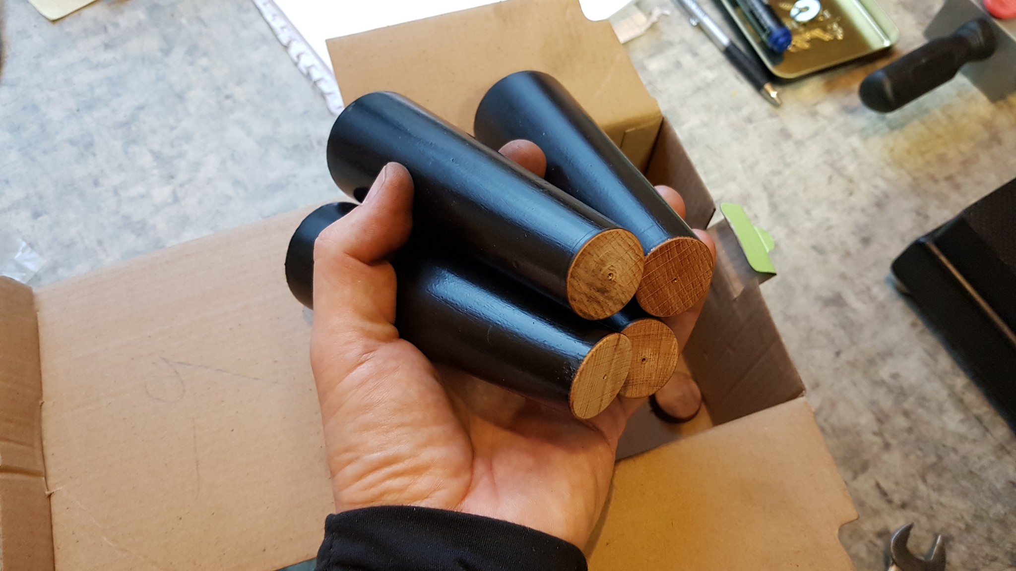

Pilka si právě odpracovala svoje místo v rodinné dílně :)

Kdysi jsem si taky uřezal něco podobného, pár kousků, pak jsem ten pás musel vyhodit (nebo použít jen na dřevo), protože na železo byl už tupý. :evil:

Hmm, Já těch noh zkrátil osm, tak uvidíme. Pocitově bych neřekl, že to pásu něco udělalo. Je to celkem tvrdé dřevo. Ale třeba se budu divit..
Příspěvky: 3854
1. 11. 2020, 5:32
V dreve zvyknú byť pomerne tvrdé minerálne inklúzie, ktoré dokážu účinne tupiť nástroje.
Ale nebude to až také tragické, to by tie bežné pásy na drevo z uhlíkovky odišli po pol metre rezu.

zverodoktor píše: 1. 11. 2020, 5:32 V dreve zvyknú byť pomerne tvrdé minerálne inklúzie, ktoré dokážu účinne tupiť nástroje.
divil by ses ale ne.
rozdíl je totiž v tom, že bimetaly mají tvrdou špičku protože jsou na třískové obrábění
pásy na dřevo mají kalený celý nebo aspoň většinu zubu protože průchod dřevem má kupodivu trošku jínou mechaniku
