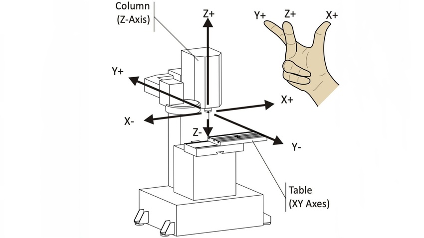

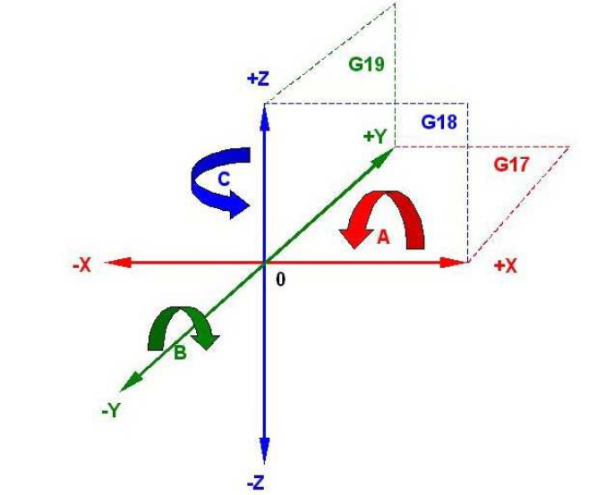

Dotaz na použití vyvrtávací hlavy VHU 36. Mluví se u ní o možnosti obrábění čelních ploch. Lze ji použít také jako fly-cutter nebo je to čuňárna?
A ještě k nastavení DRO.
Jsou nějaké standardní směry orientace os? Tj. kde je plus u jednotlivých os? Ať to nastavím správně a nezvykám si na nestandardní orientaci.

K té orientaci. U CNC platí že nula se dává // jsou stroje a situace kdy to není možné // na pravý, zadní, horní roh obrobku. Když jedeš nástrojem doleva, k sobě a dolu tak jedeš do minusu.
Příspěvky: 3858
11. 3. 2025, 4:53
Aj obrázok :-)

Ještě obrázek.
edit - byl jsem pomalejší :mrgreen:

Díky. Nastavím to na DRO.
