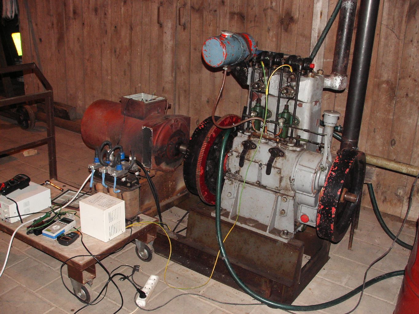

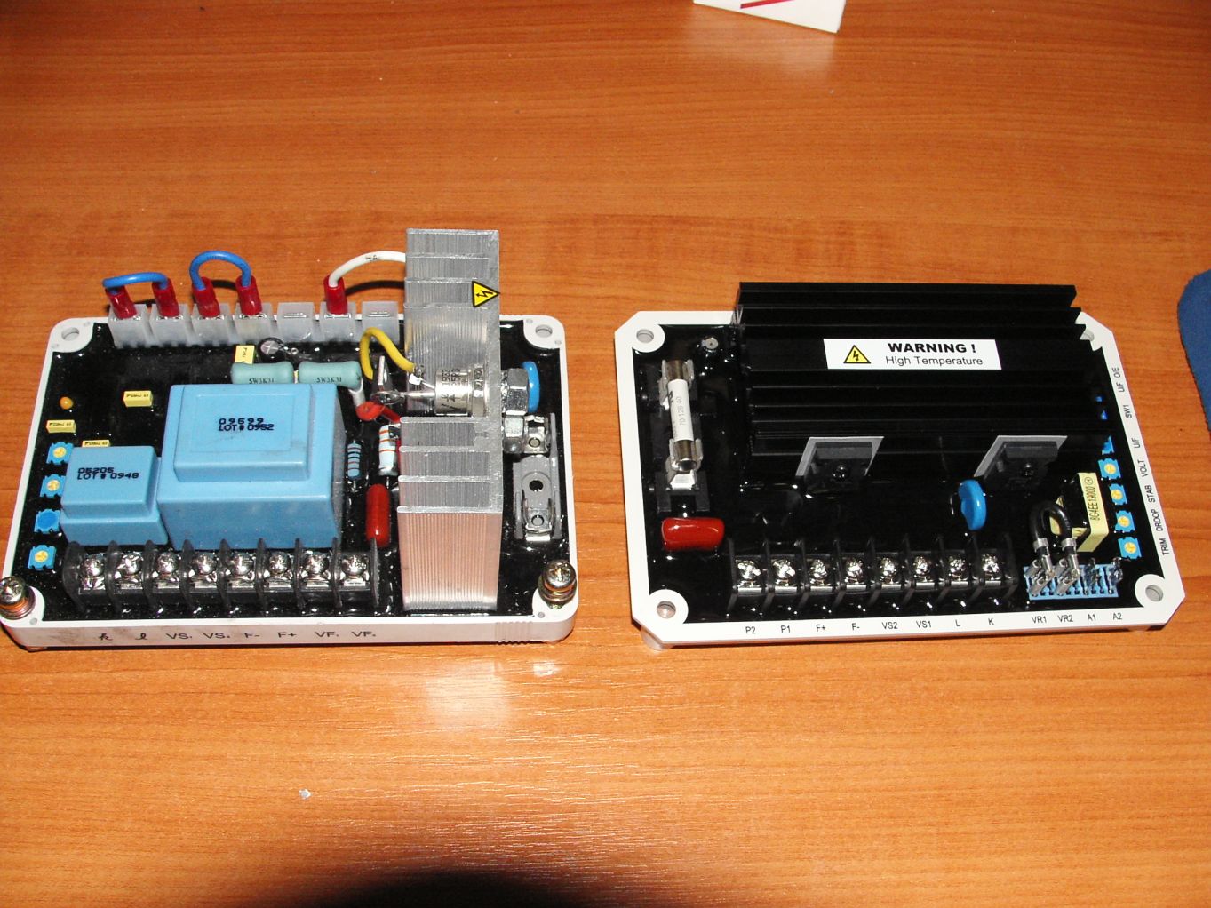

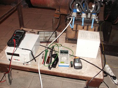

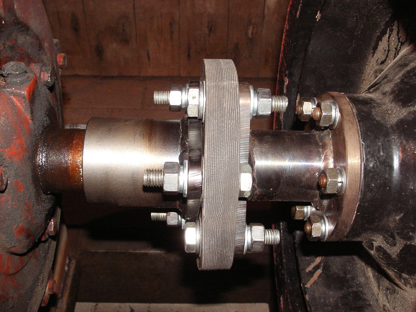

Zapůjčené 2 AVRky KUTAI na test použitelnosti ve spojení s MEZáckým generátorem.
magi
Příspěvky: 2741
Bydliště: Třebíč
23. 6. 2011, 9:42

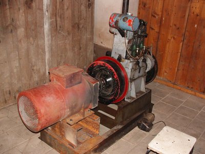

Mechanika hotová.
bobik
Příspěvky: 4556
Bydliště: Okres Klatovy
24. 6. 2011, 10:49
Dobrá práce. Ještě to chce zakrytovat.
Kilovolt
Příspěvky: 829
24. 6. 2011, 7:24
Spíš to asi pujde celý do nějakýho kumbálku s odhlučněním a klíče bude mít jen Magi :-D
magi
Příspěvky: 2741
Bydliště: Třebíč
24. 6. 2011, 7:48
Kilovolt píše:Spíš to asi pujde celý do nějakýho kumbálku s odhlučněním a klíče bude mít jen Magi :-D
Ano takto nějak to nejspíš dopadne, popř. odhlučněná kapotáž (stejně jako to má Tedom).

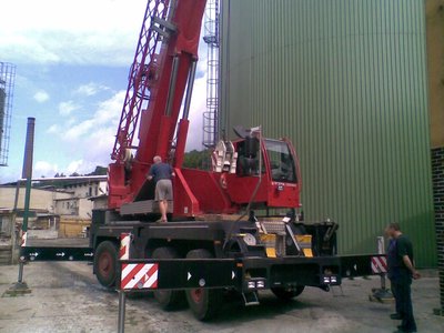

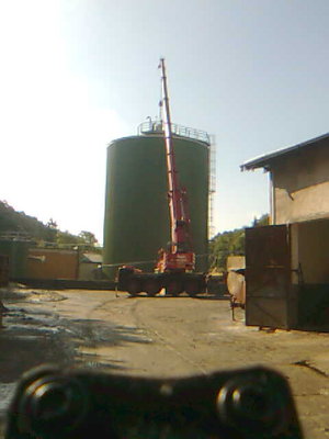

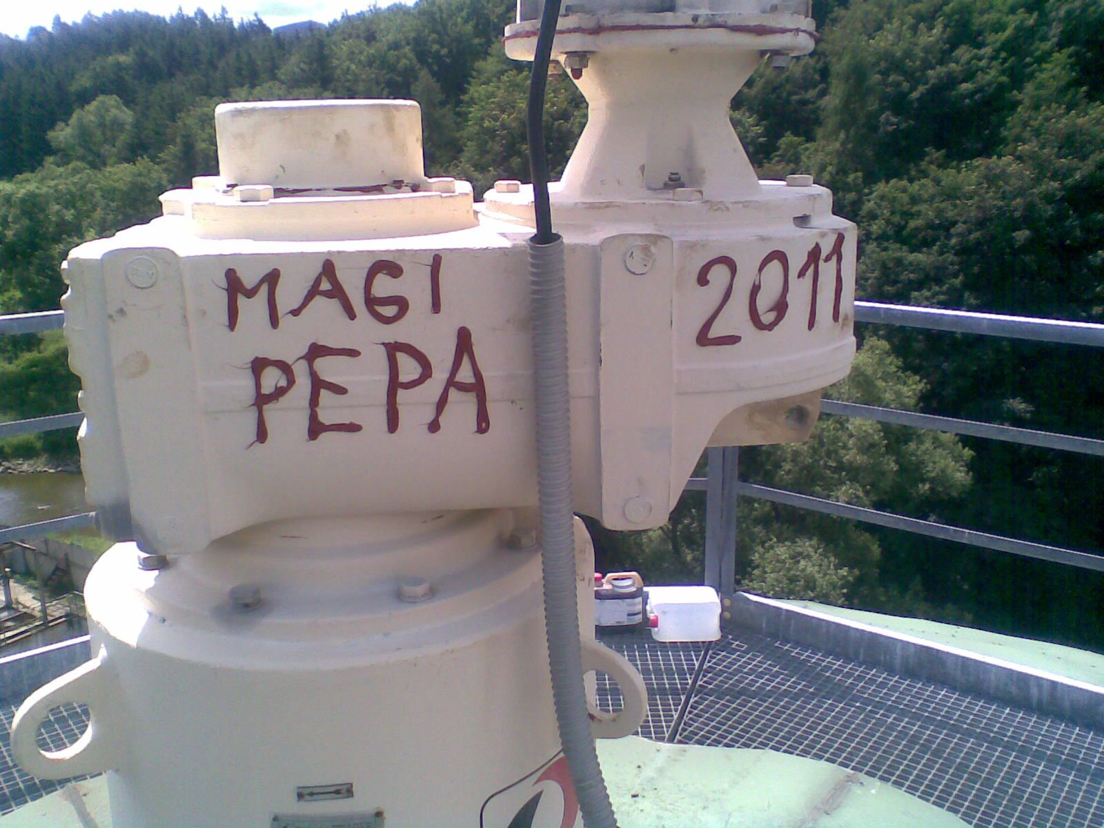

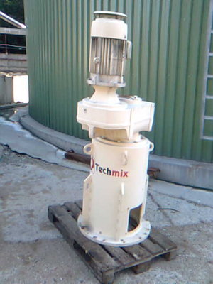

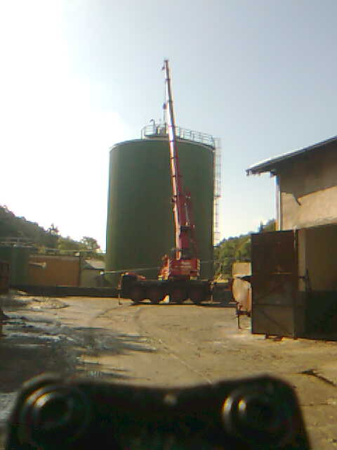

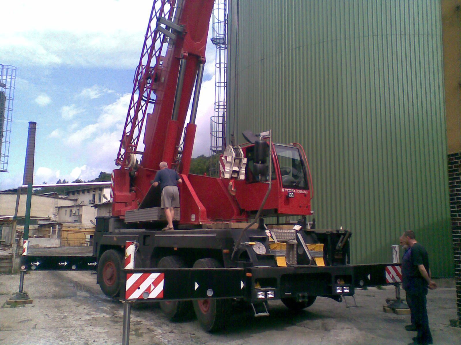

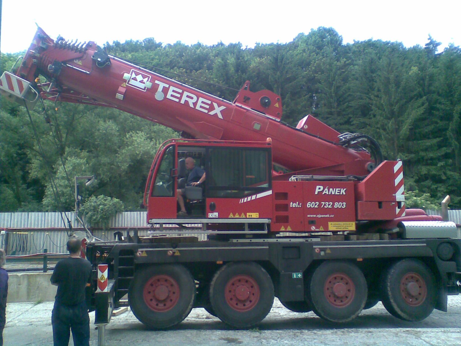

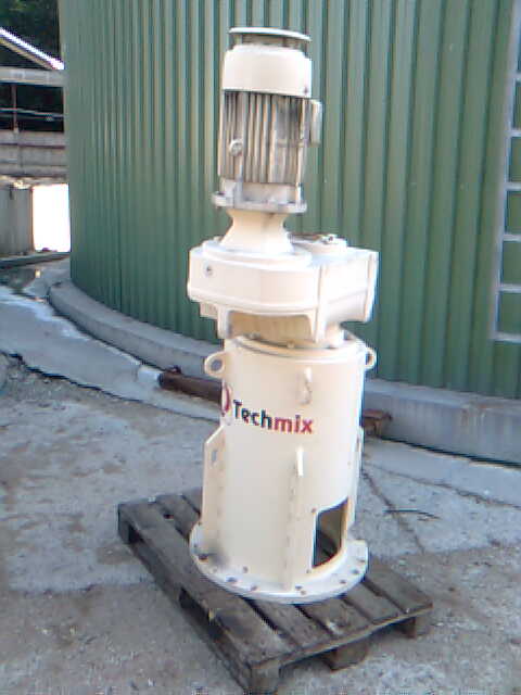

Dneska jsme měli v práci tento týden již podruhé tohoto mazlíka na 70tun.
Oprava pohonu míchadla fermentoru bioplynky v 25ti metrové výšce.
Samosřejmostí jsou podpisy autorů :D

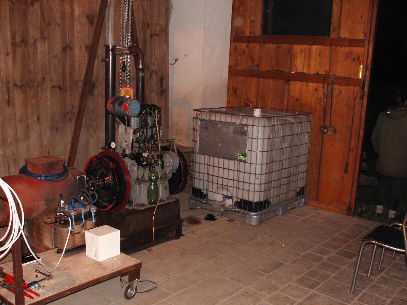

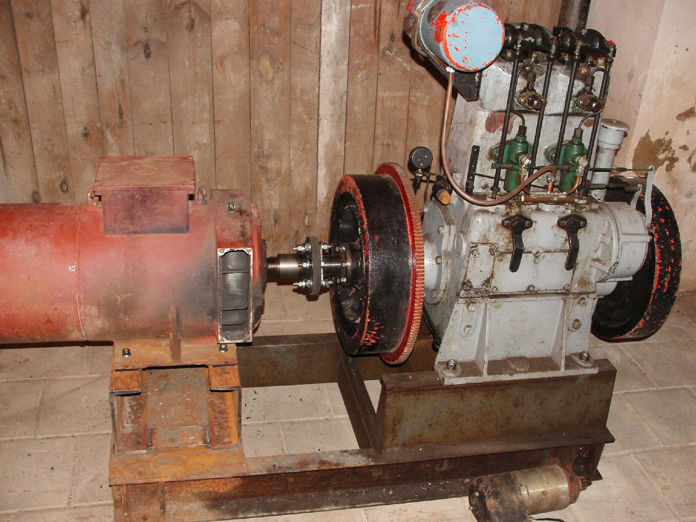

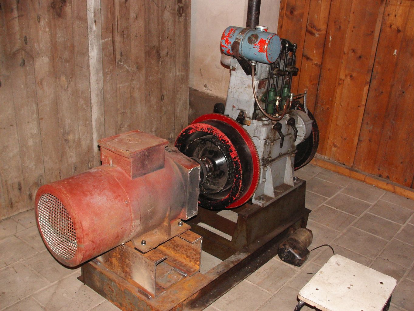

Vše propojeno, zítra začínají další testy. 200l sud je moc málo, bude to chtít zapojit kubíkový barel. Jako elektrická zátěž bude 7,5kW těleso ohřívat bazén o obsahu 7kubíků
magi
Příspěvky: 2741
Bydliště: Třebíč

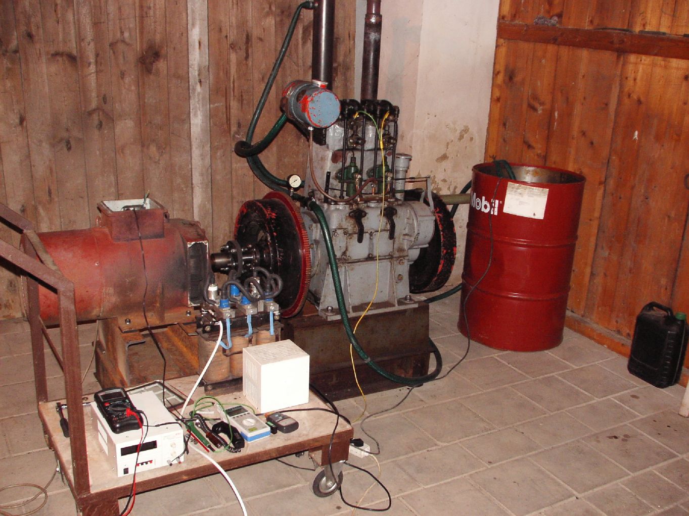

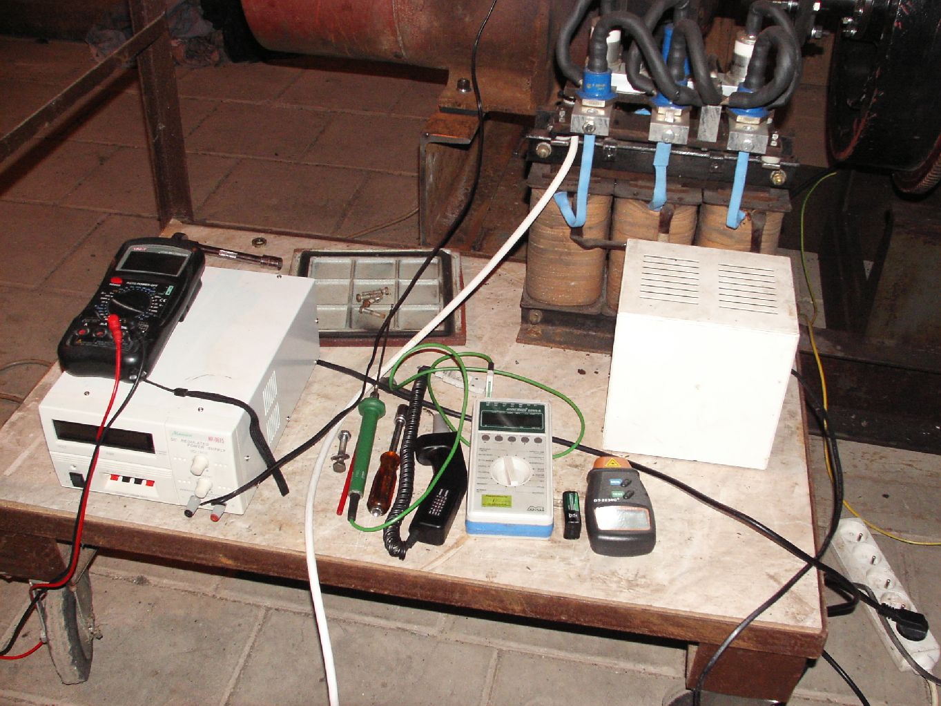

26. 6. 2011, 10:08
První testy soustrojí zatím na naftu.
http://www.youtube.com/watch?v=fJEiMughF8s" onclick="window.open(this.href);return false;
elektrická odporová zátěž: domovní elektrokotel na jeden stupeň 7,5kW
vypočtený tepelný výkon motoru + spalinového výměníku: 10kW (dokonalejším výměníkem se ještě zvedne)
synchronní otáčky generátoru: 1500ot/min, na AVR nastaveno 400V
spotřeba cca 2l/hod
Bude nutné soustrojí zpřevodovat lehce dorychla (což se předpokládalo), aby motor nemusel běžet na 1500ot. právě z důvodu spotřeby. Ideální by bylo na motoru cca 1100 - 1200ot.

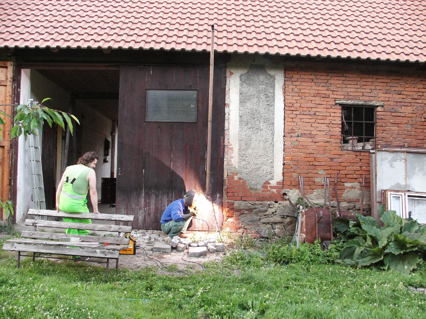

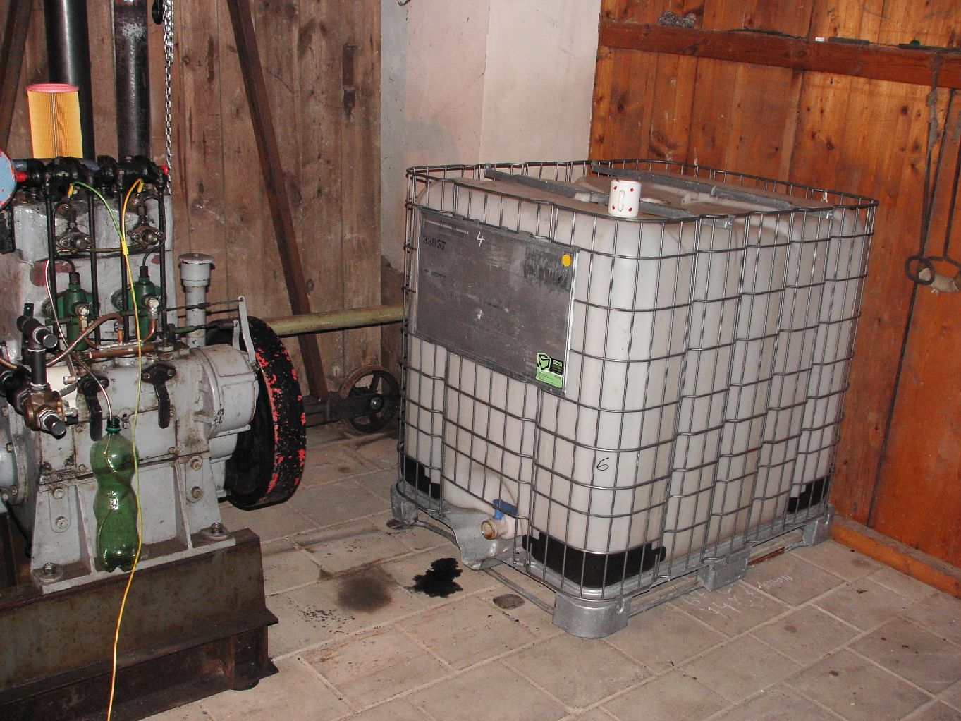

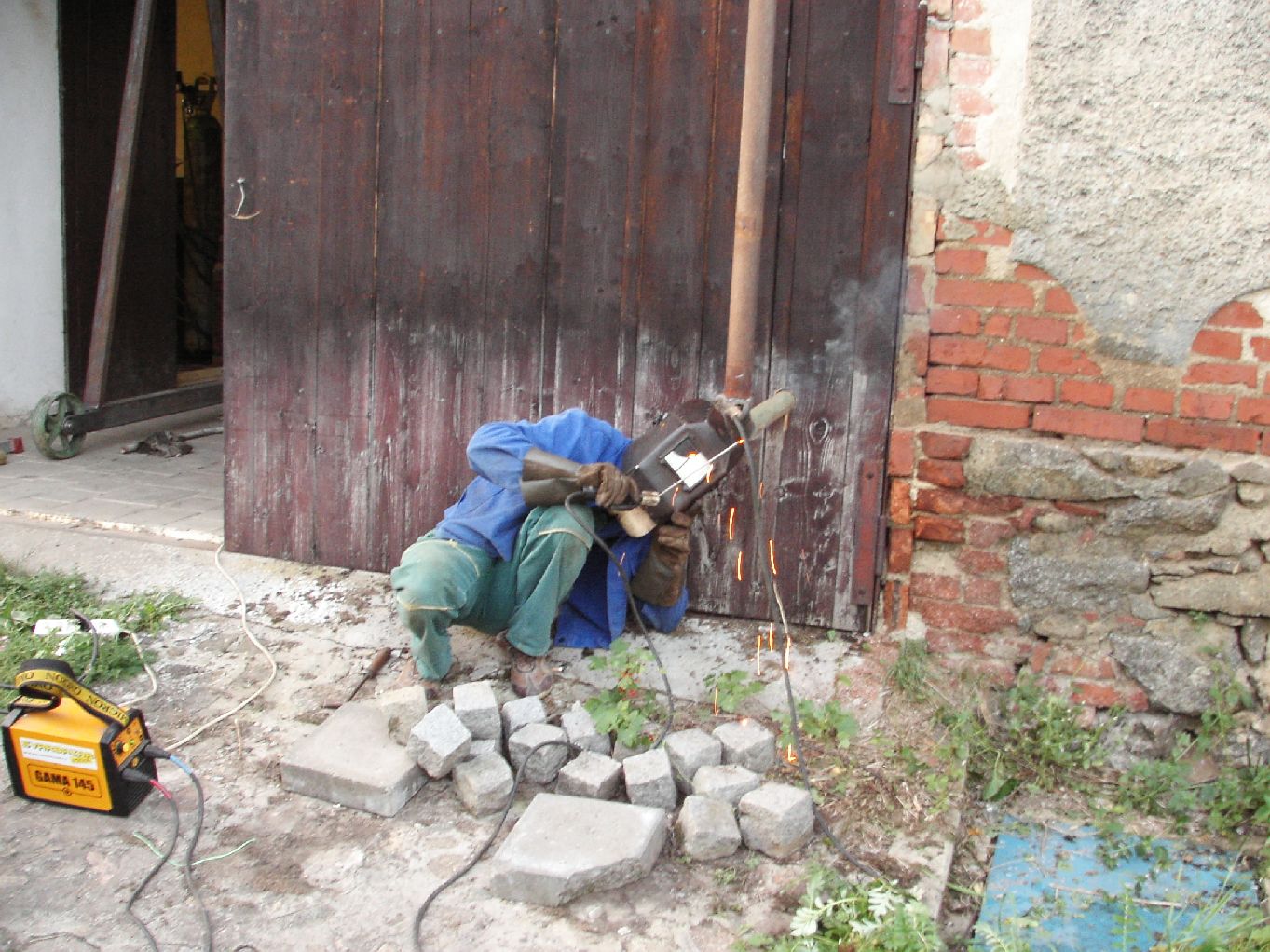

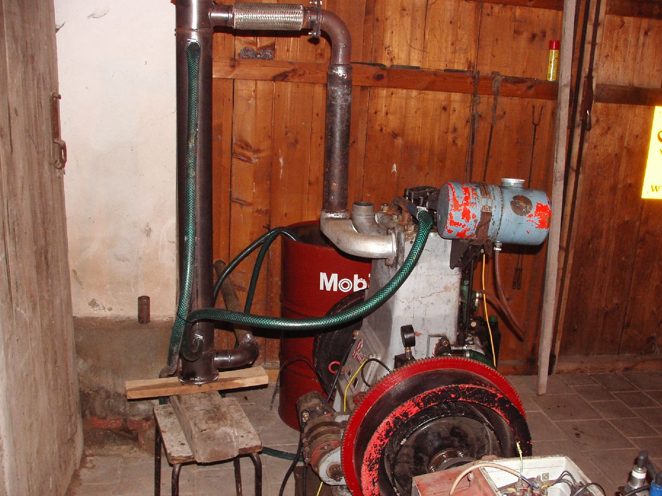

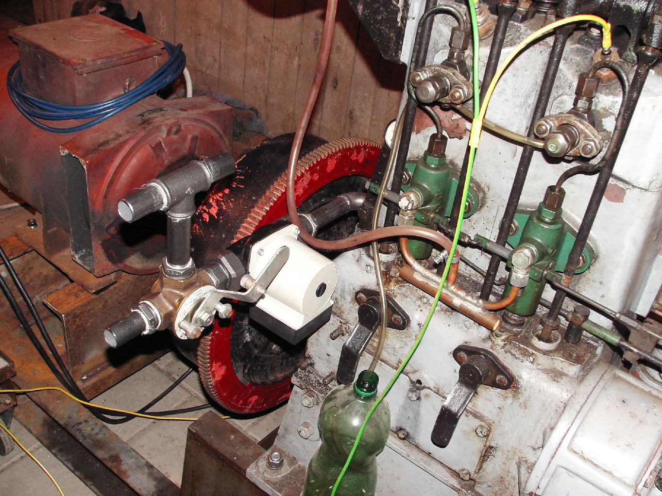

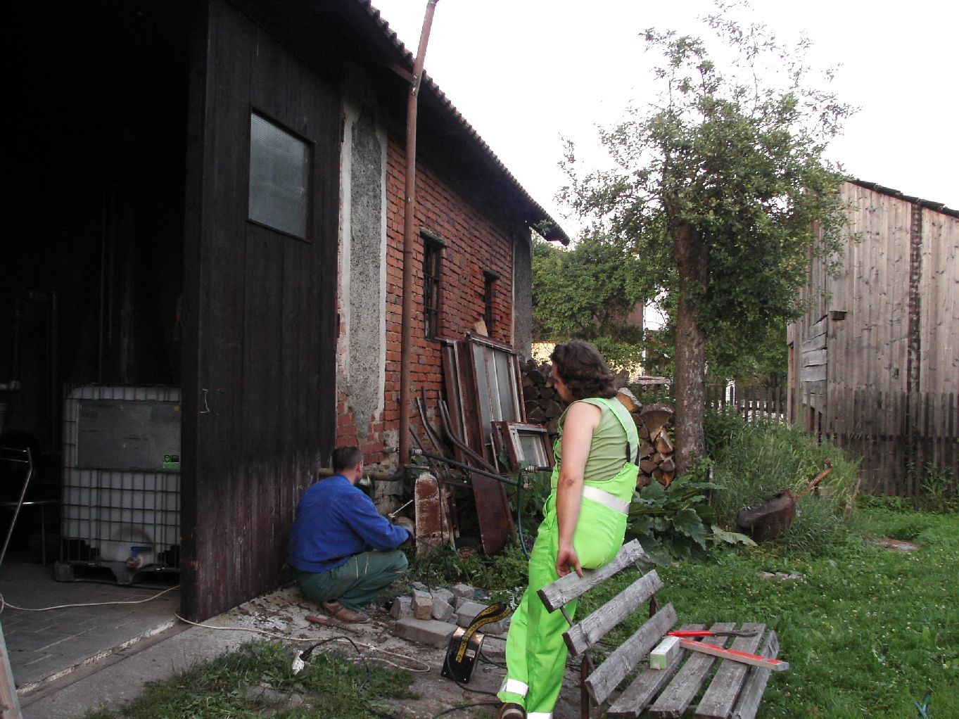

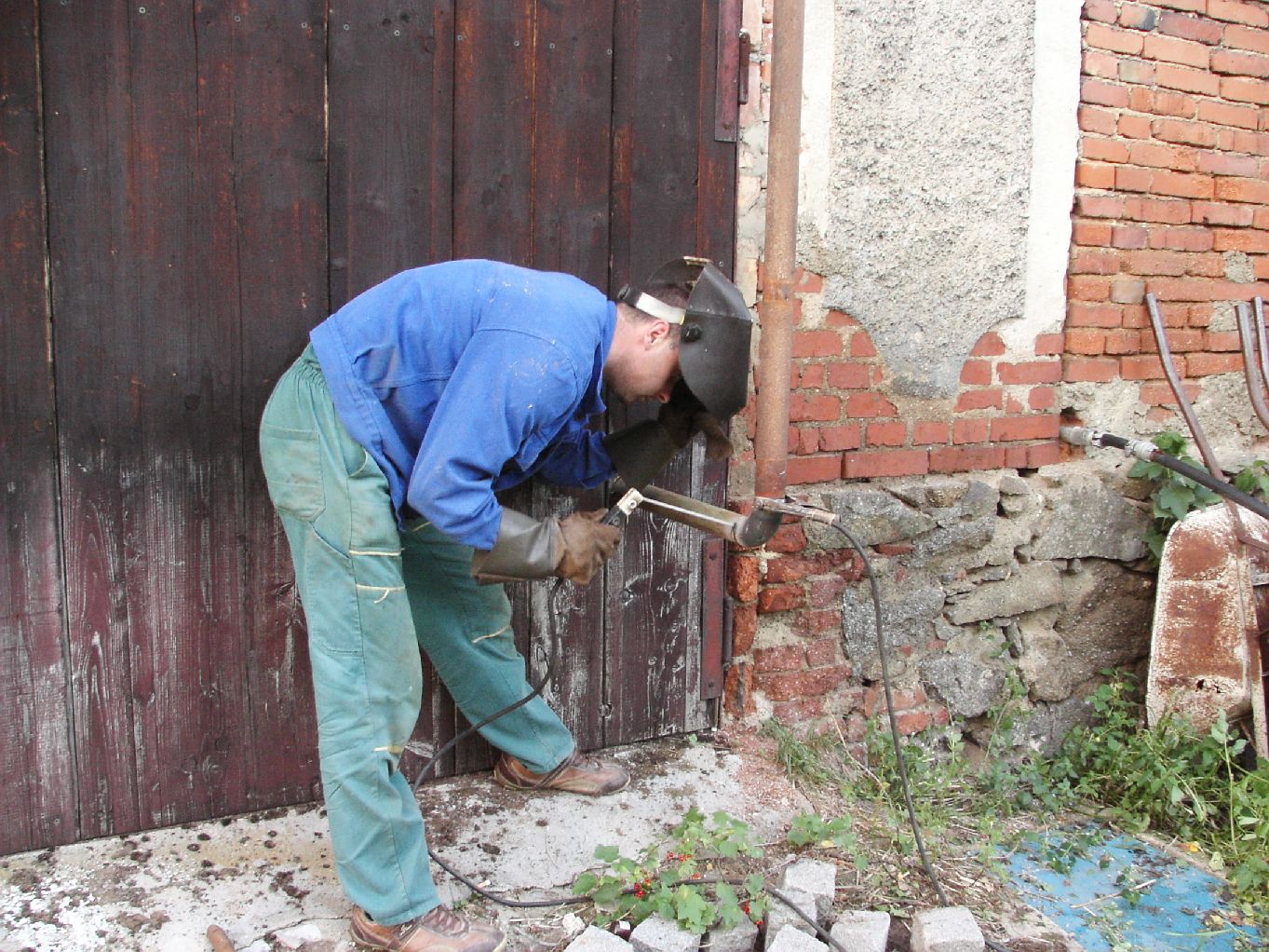

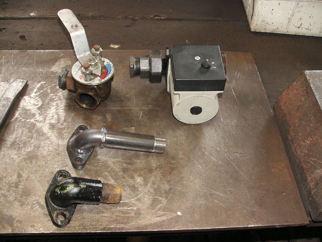

Naše montážní skupina při instalaci výfuku.

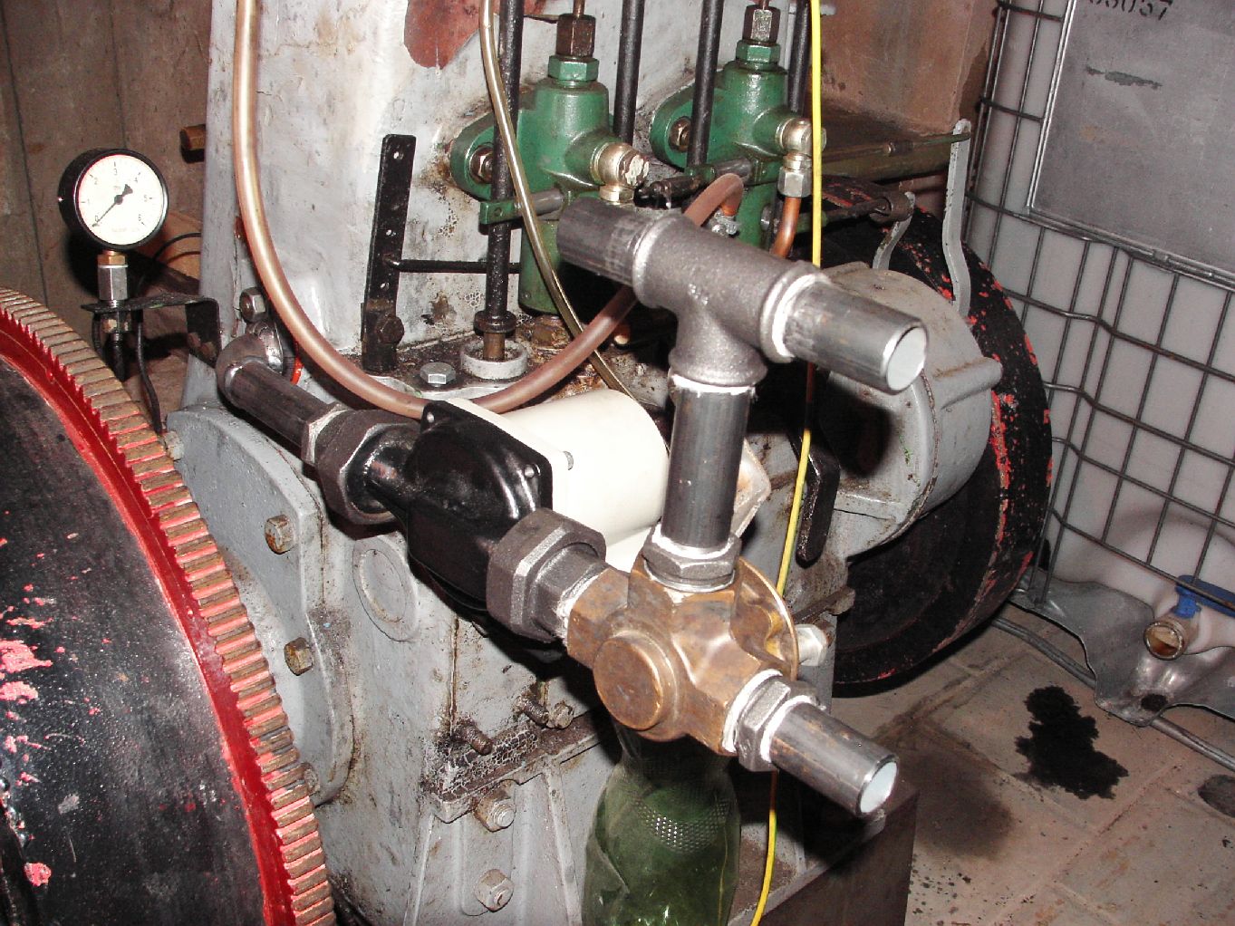

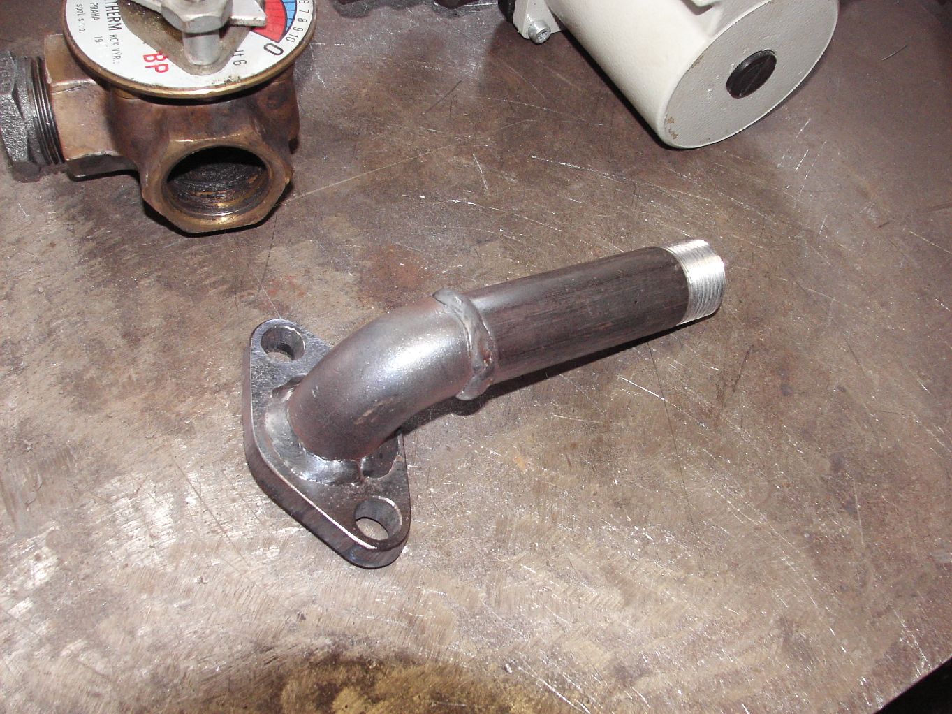

Motor už dostal pořádné oběhové čerpadlo a trojcesťák.
Nachystaná kubíková nádrž na chladící vodu.
Ben Ash
Příspěvky: 1459
Bydliště: Vladislav
28. 6. 2011, 8:25
Aspoň že je na tý fotce vidě,t že mám špinavý pracky, když už jsem se tam jenom vopíral :lol:

magi
Příspěvky: 2741
Bydliště: Třebíč
28. 6. 2011, 11:59
Ben Ash píše:Aspoň že je na tý fotce vidě,t že mám špinavý pracky, když už jsem se tam jenom vopíral :lol:
Co pracky, ale ukázat tuhle fotku někomu neznalému kdo neví, že vedle Grebenda svařuje a že je to stín, tak vypadáš jako když si děcka hrajou na indiány s tím černým ksichtem :D
Příspěvky: 7185
28. 6. 2011, 12:40
co říká ta Slávie na takhle dlouhej výfuk? chová se to normálně?
magi
Příspěvky: 2741
Bydliště: Třebíč
28. 6. 2011, 12:47
V pohraničním bunkru měla ještě delší. Zatím neříká nic, jede asi normálně. Ukáže se jak půjde na plný výkon. Spaliňák seškrcuje výfukové potrubí o cca 1/3, protože byl stvořen původně pro jednoválcovou Slavii a potrubí je také v tomto kalibru. Takže uvidíme.
