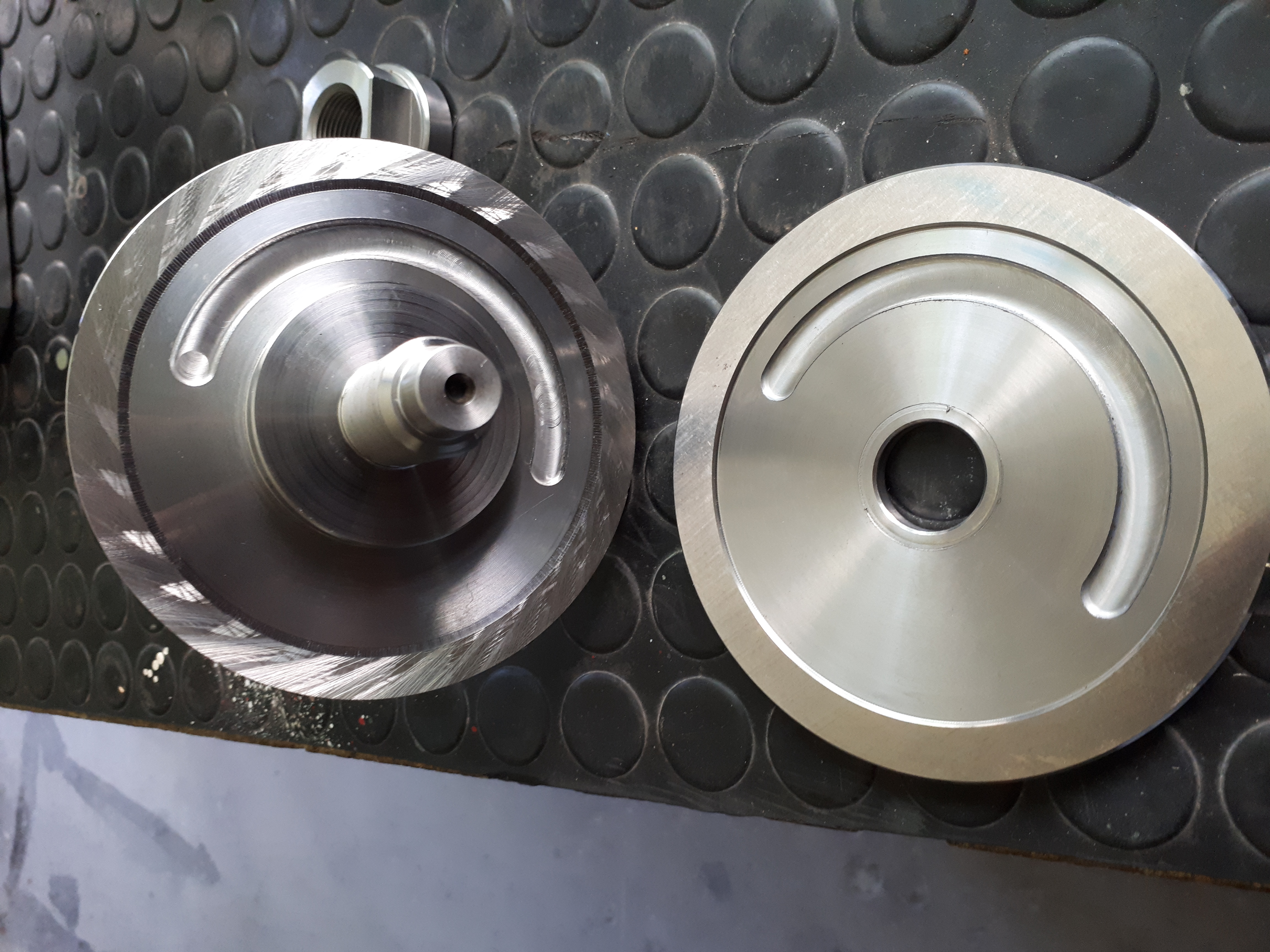

Teď jsem zakopnul o zajímavý způsob vyvažování kotoučů. Je to úplně jednoduché na výrobu, tak si asi vezmu inspiraci na příruby na brusku. Nemusím pak řešit vyvažovací tělíska atd.
Čas 6:50
https://www.youtube.com/watch?v=Lci46fahHKc

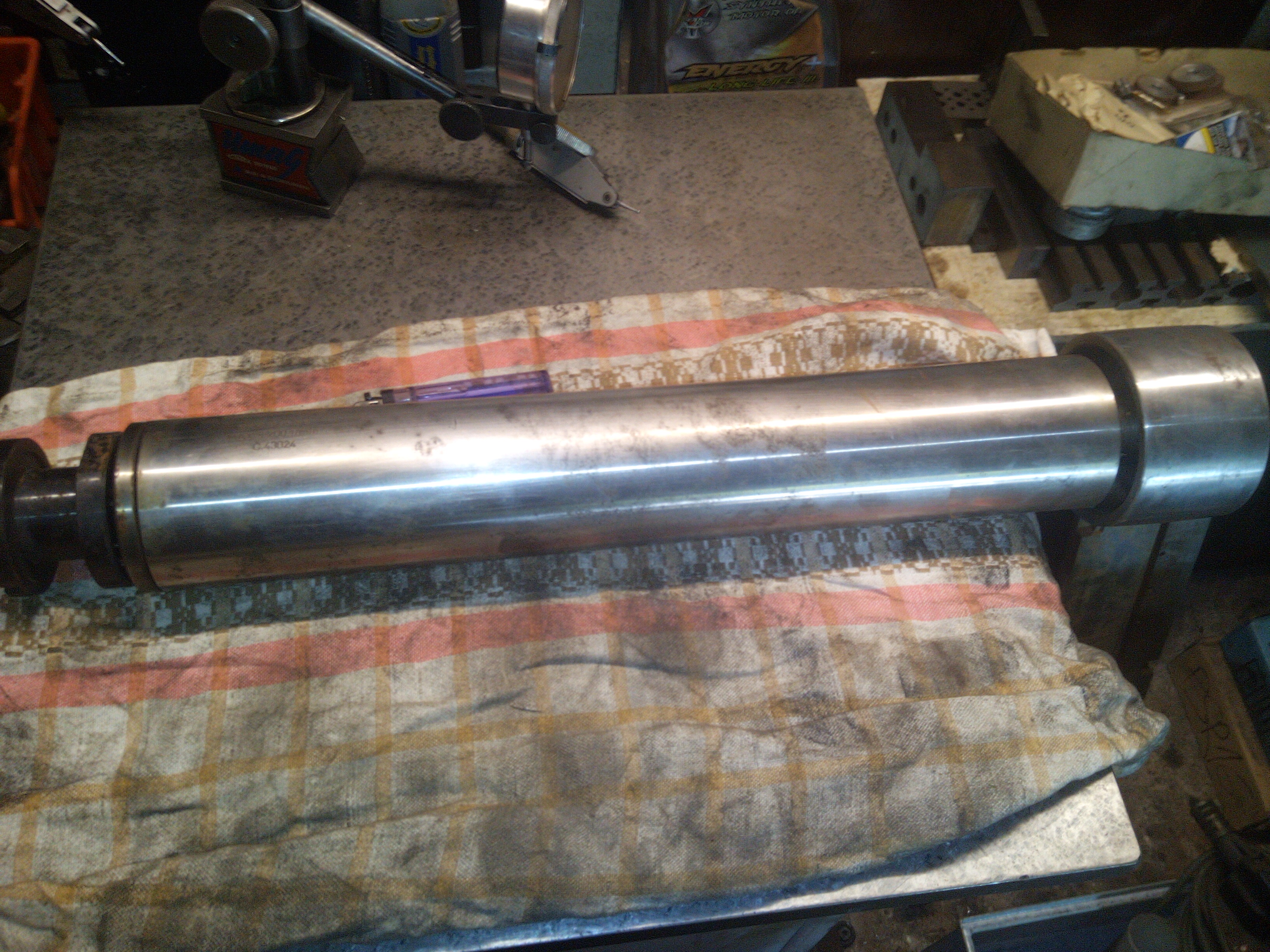

Tak vřeteno hotové :)

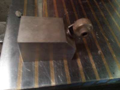

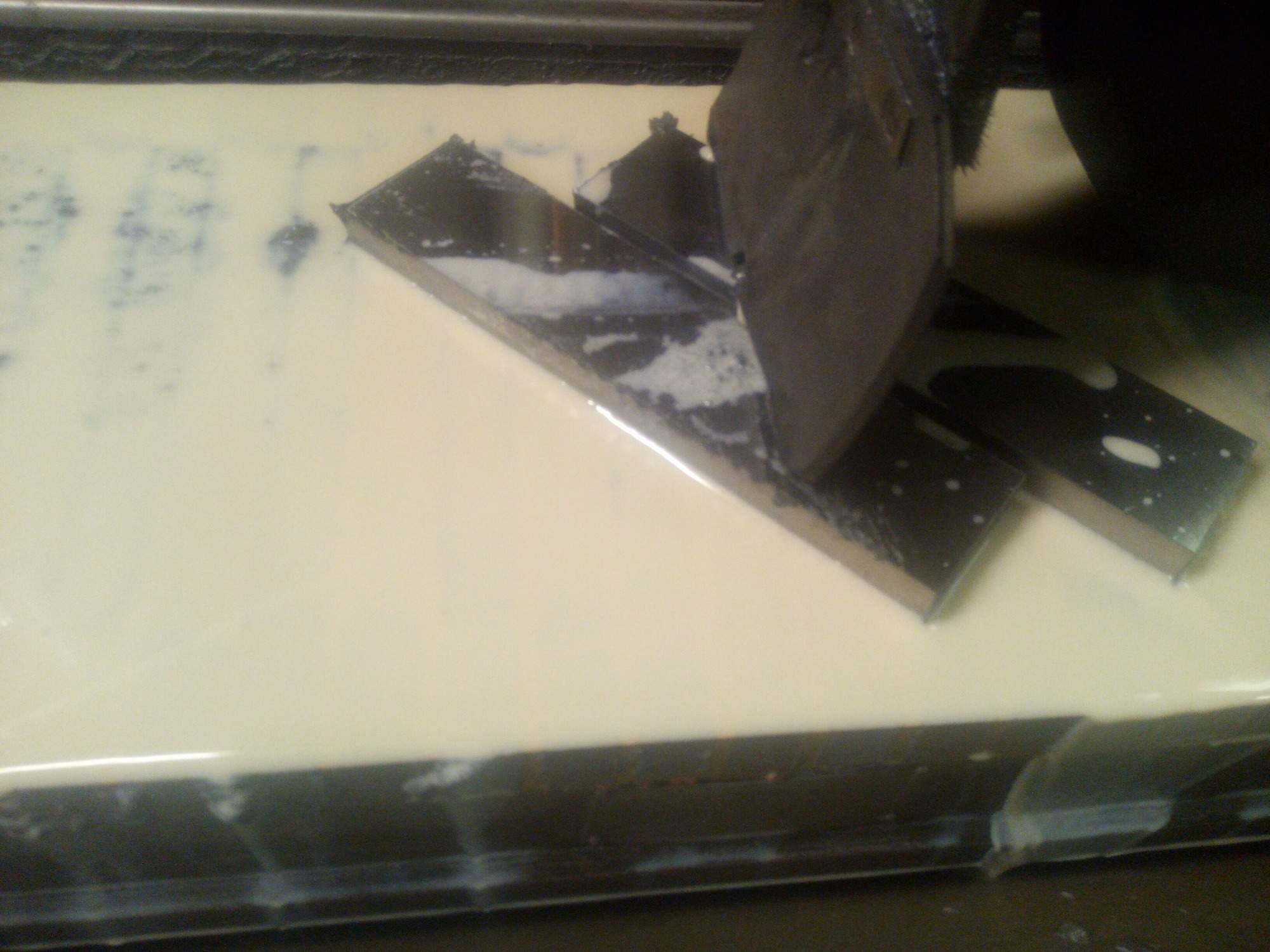

Tak trochu hraní, se starou paní.
Zrobil jsem si kostku na orovnávání. Je takhle schválně, abych mohl orovnat po otočení té kostky o 90 stupňů bok kotouče. Uvnitř MK1.
Pak jsem si robil takový upínací úhelník na delší věci. Jde použít na čtyři výšky obrobku. Hned jsem sfouknul podložky do 160 svěráku. Matroš 14220 plus cement atd.

stanik84 píše: ↑14. 7. 2020, 12:39 Díky, super.
Čas 6:50
Inšpiroval si aj mňa,zajtra to skúsim vyvážit,,som celkom zvedavý

tak pak dej vědět jak to funguje.
majo477 píše: ↑16. 8. 2020, 11:42
Čas 6:50
Inšpiroval si aj mňa,zajtra to skúsim vyvážit,,som celkom zvedavý20200816_113022.jpg
HonzaHorka
Příspěvky: 1012
17. 8. 2020, 7:05
Tohle zajímá i mě, rozhodně dej vědět jak to funguje. Chystám se na příruby k bph20 tak bych třeba inovoval

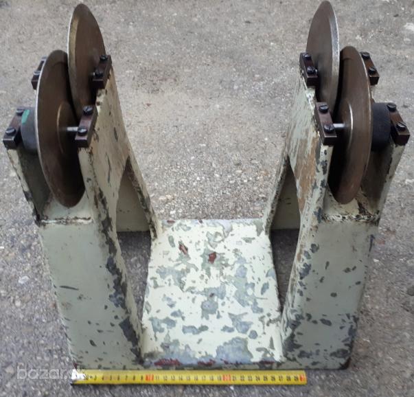

Taky se přidám. Neřešil někdo kolíbku a podobné příslušenství na orovnávání kotoučů na plošce velikosti 450x80x203 (velikost kotouče). Tá stávající na 200ky kotouče je trochu malá :lol: . Kotoučů a přírub mám dost.
Nemá někdo doma zbytečný tenhle vyvažovací stojan?
ba_orig_3408330052_stroje-a-naradie-kovoobrabacie-stroje-predavame-vyvazovaci-stojan-na-brusku.jpg

12. 3. 2021, 1:24
Sem tam se objevi, ale ja si ho budu delat. Nemas nahodou vyvazovaci trn navic?
Pokud mas moznost vypalku a svarit si to, muzu Ti poslat dxf vykresy
