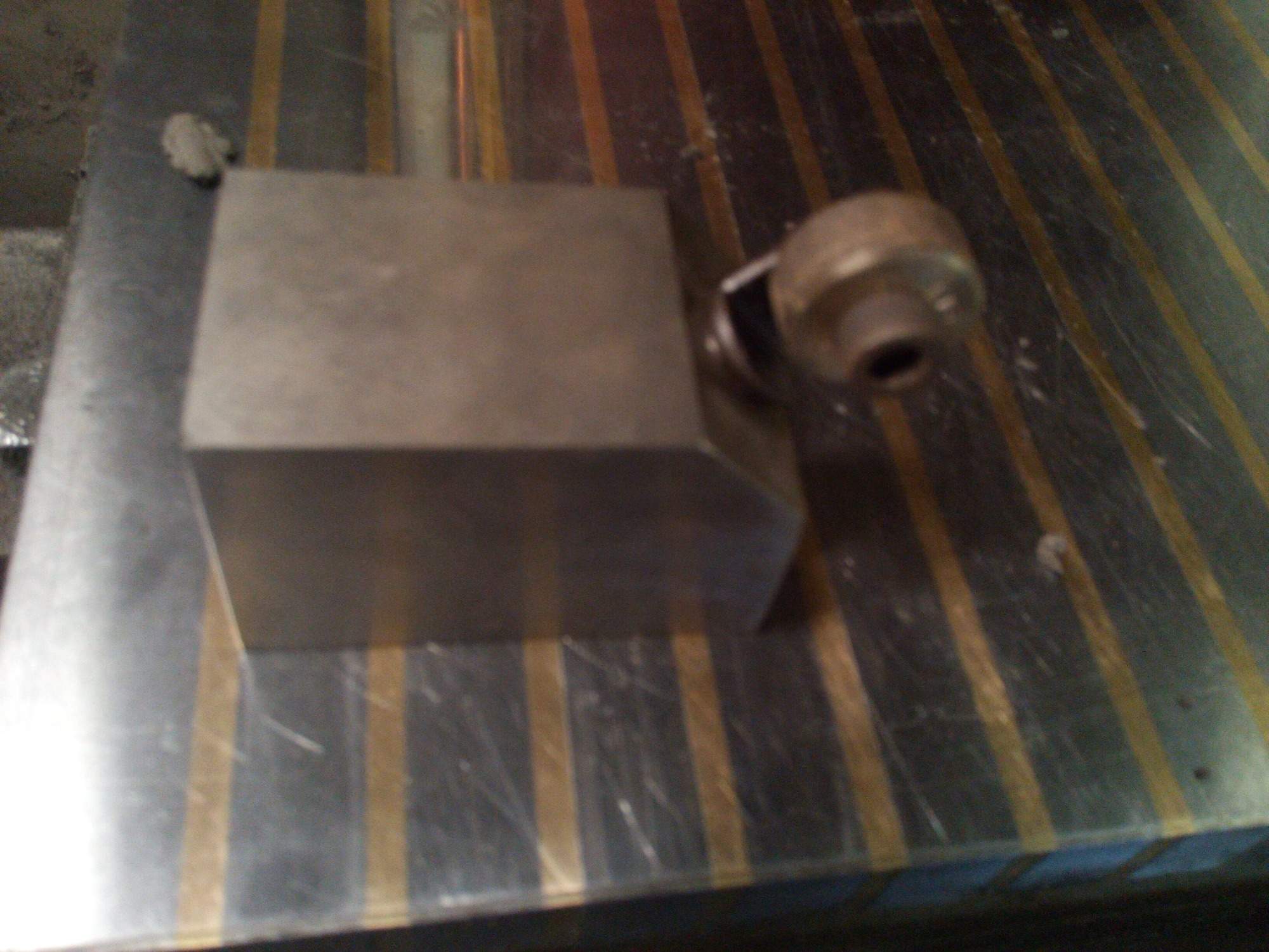

Tak trochu hraní, se starou paní.
Zrobil jsem si kostku na orovnávání. Je takhle schválně, abych mohl orovnat po otočení té kostky o 90 stupňů bok kotouče. Uvnitř MK1.
Pak jsem si robil takový upínací úhelník na delší věci. Jde použít na čtyři výšky obrobku. Hned jsem sfouknul podložky do 160 svěráku. Matroš 14220 plus cement atd.

Inšpiroval si aj mňa,zajtra to skúsim vyvážit,,som celkom zvedavý20200816_113022.jpg
