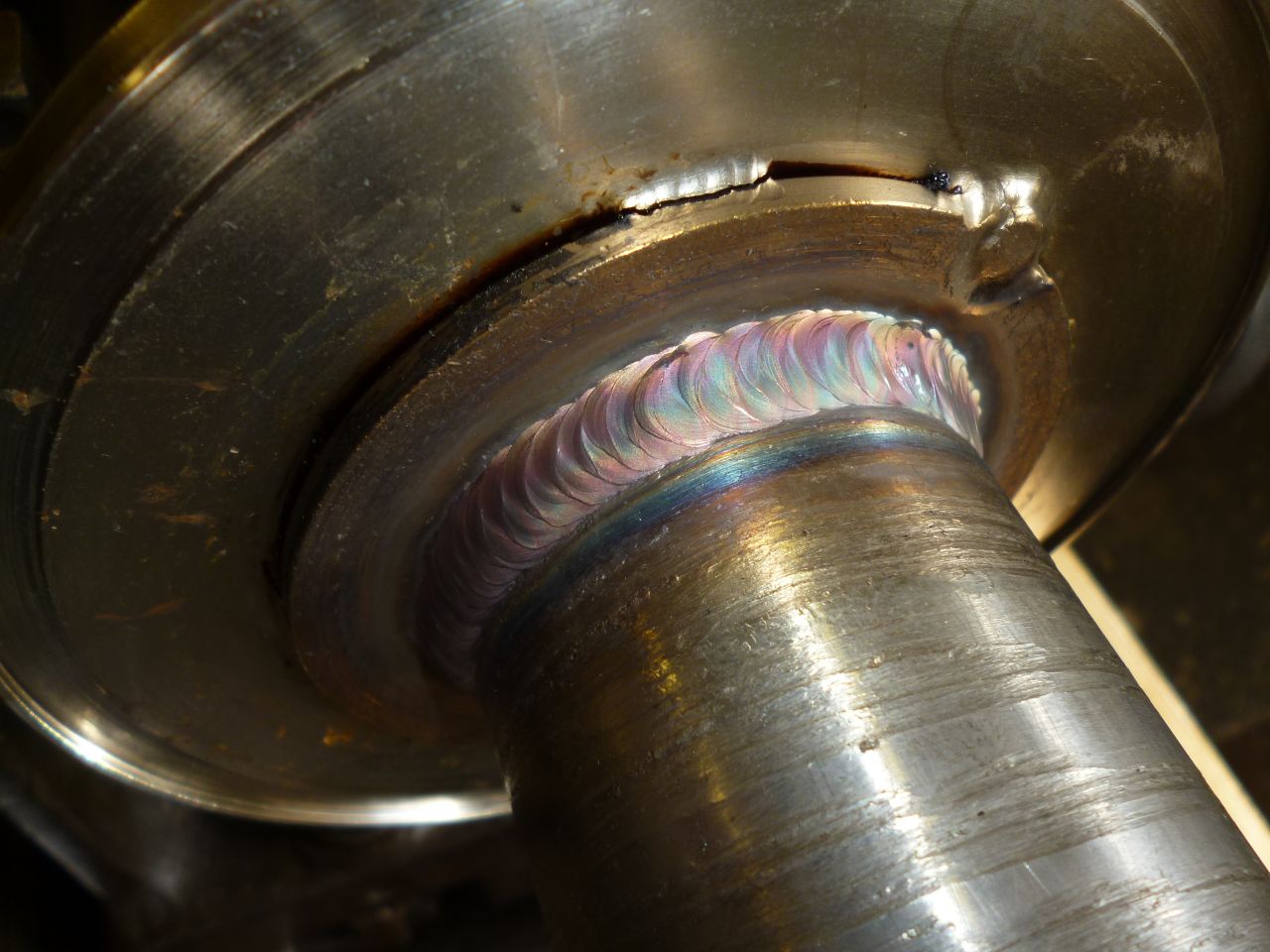

r4cv píše: 24. 6. 2022, 7:30 tomu, čo sa tu už dlho neukázal?
pekný zvar. raz by som tak chcel vedieť zvárať. mne sa trasú ruky
Z toho si nic nedělej - mě taky, nejvíc v Sobotu dopoledne :lol:
Toto je kouťák, opřeš si keramiku do rohu a jen kýváš :wink:
Jde o to se toho nebát, nasolit tam pořádně proudu aby jsi jel dostatečně rychle a nepřepaloval materiál pomalou rychlostí při nízkém proudu.
Jak se naučíš v ruce posouvat drát - pak už to jde samo.
Céočkový hořák držím zásadně oběma rukama, to samo u elektrody, když začínám vařit novou elektrodou a je dlouhá, tak si konec přidružuju druhou rukou.
Je dobré mít hodně kvalitní kuklu, mraky let jsem pořád říkal že automatickou kuklu nepotřebuju až jsem si pořídil 3M SpeedGlas 9100X.
Do té doby jsem všechno vařil obyčejnou papírovou, pak jsem měl lacinou automatiku za 1000,-Kč, která na TIG nešla vůbec použít a když jsem doma předělával kus plynovodu tak bylo rozhodnuto :)

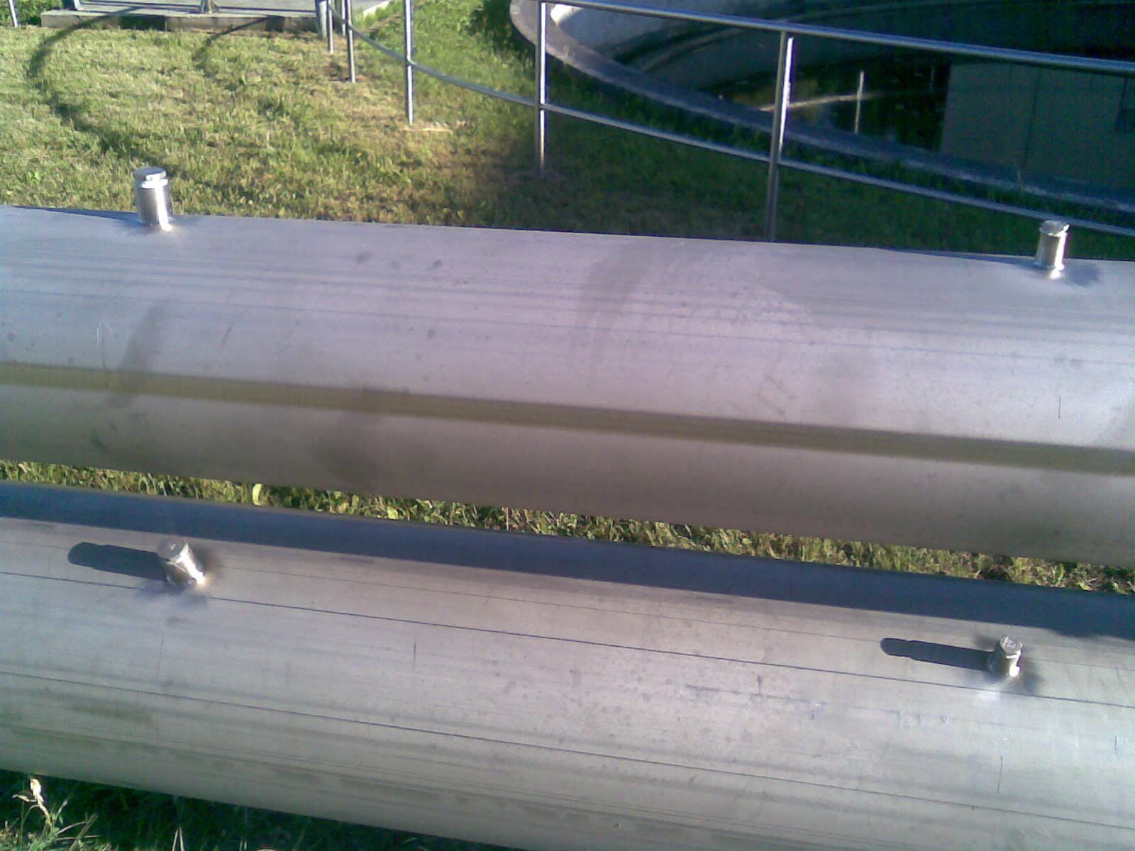

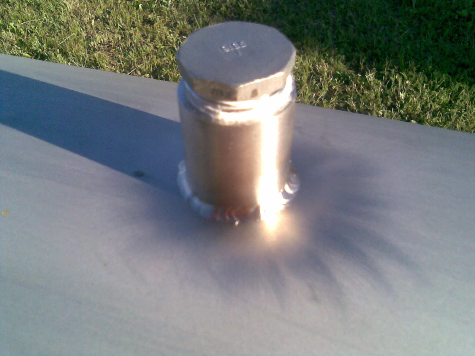

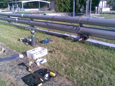

magi
Příspěvky: 2741
Bydliště: Třebíč
27. 6. 2022, 9:26
Je to na ČOV Třebíč, potrubí od dmychadel do aktivačních nádrží k aeračním elementům pod vodou.
Borci zastavili dmychadla, ale v potrubí zůstal tlak, protože aerátory jsou pod vodou v určité hloubce.
Když jsem dělal tu 1" navrtávku korunkou, tak to vypadalo, že mi to rozbije hubu :D
PS: kdyby se na to vyrobila nějaká malá turbína, určitě by se tím topit dalo (třeba v psí boudě) :D
