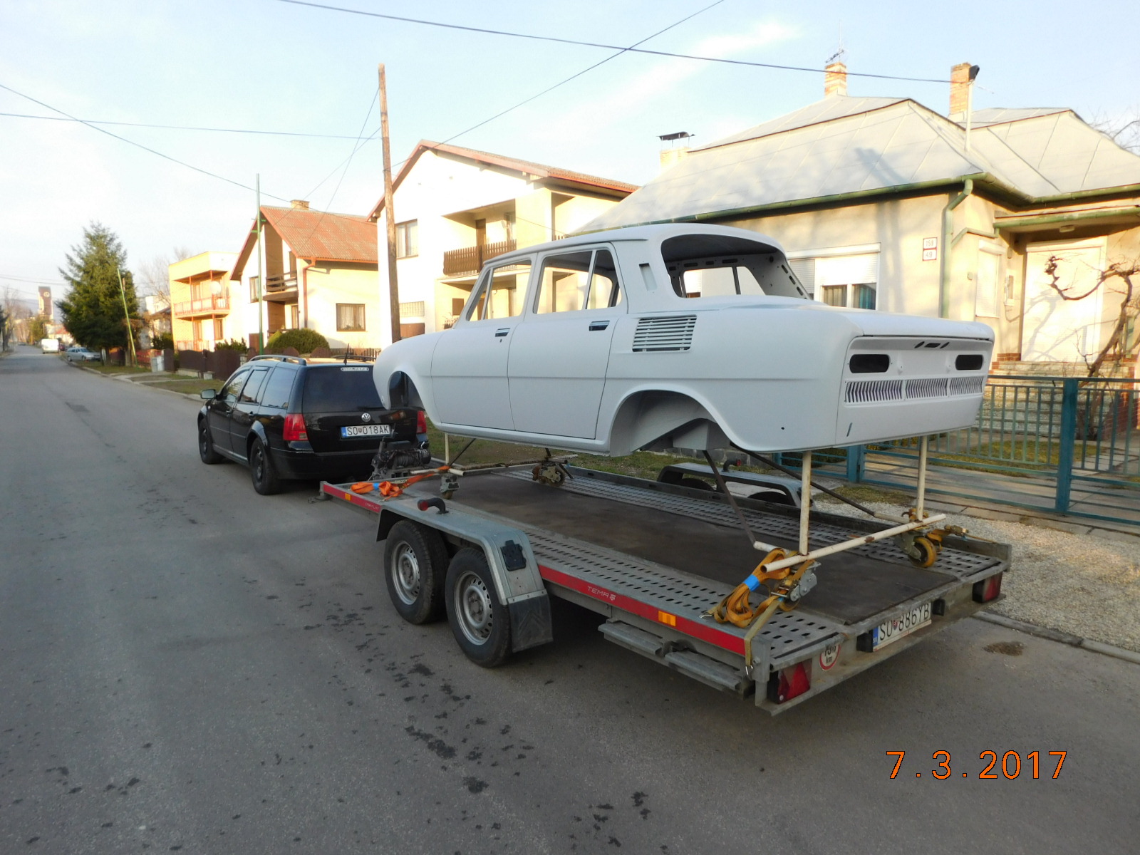

Ak sa tu riesia auta tak toto si pacham uz viac ako rok.
uz len par detailov a dostane lak.

Dobrýý hundrtka jako plachta na vlek :wink: :D

.. tý jo SO 545 .. měl jsem Š100L (nebo myslím Š110L, jestli je to možný) v barvě modrý bazén, i jsem mu tak říkal :mrgreen: , srdcová záležitost, to byla poslední dobrá Škodovka, topilo to hned, žádný trubky potroublý k chladiči vpředu jako Š120, dokonalá kára a vidím, že to bereš, jak se říká "z gruntu" od podlahy, to bude krása, ať se podaří, držím všechny 4 pěsti

kludne sem daj cele tvoje vlakno z virtu :
http://skoda-virt.cz/cz/auta/stovky/11569-so-545/" onclick="window.open(this.href);return false;

virt nieje moja domovska stranka.
virt je o fure balastu. cest vynimkam
http://www.flat4.org/forum/viewtopic.php?t=19279
tu je to komplet no skoro komplet...
flat4 je ina kava co do projektov tak do osadenstva.

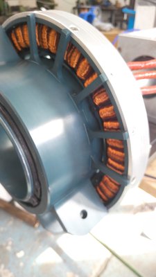

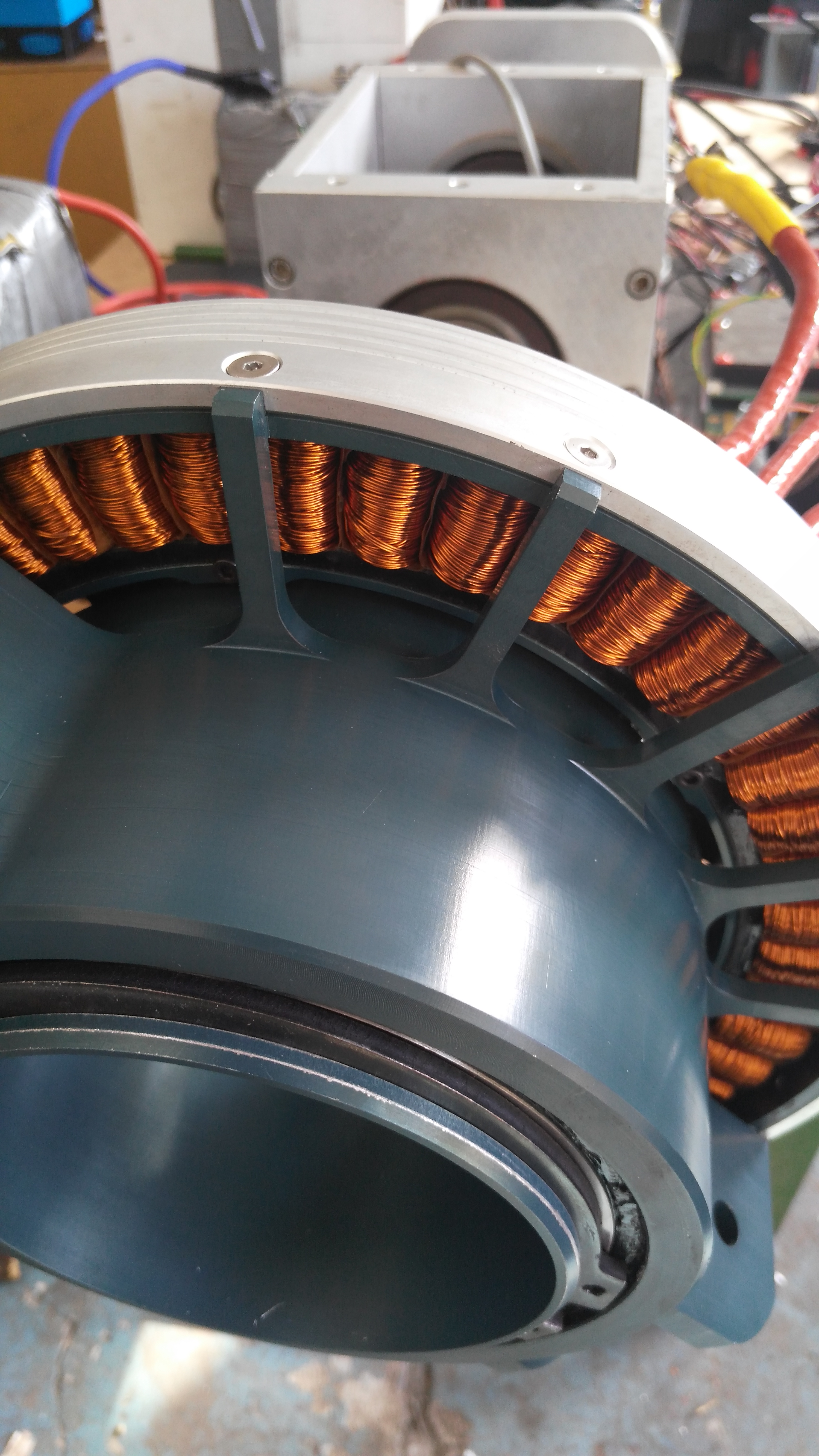

Prototyp dutého motoru do letadla ( třída do 120 kg).
20kw, 2400RPM, 8.5 kg, vrtule 1500mm sklopná ( ještě neni ale bude)
První verze na odladění.

Pěkné. Jenom zírám :-)

Paráda ,
jaké je tam ložisko ..

velké a 2x:D
vnitřní díra je 135mm myslím..
