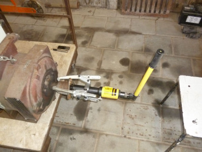

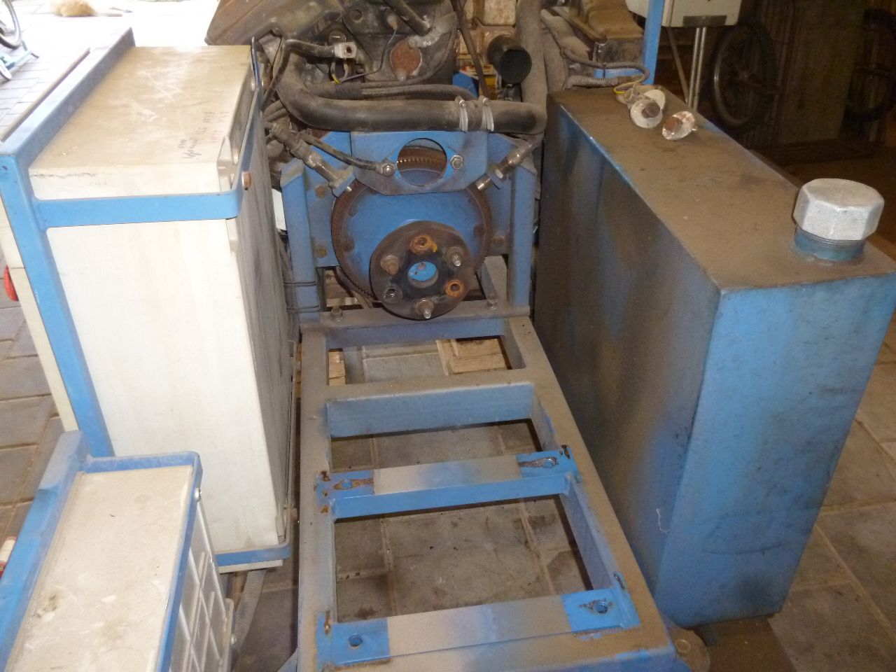

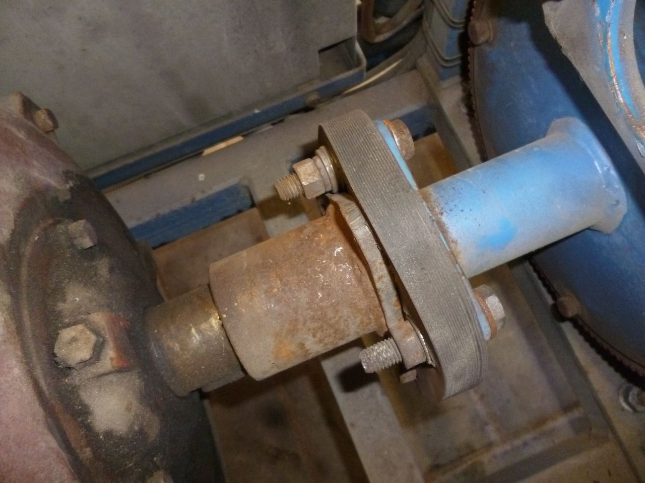

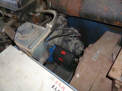

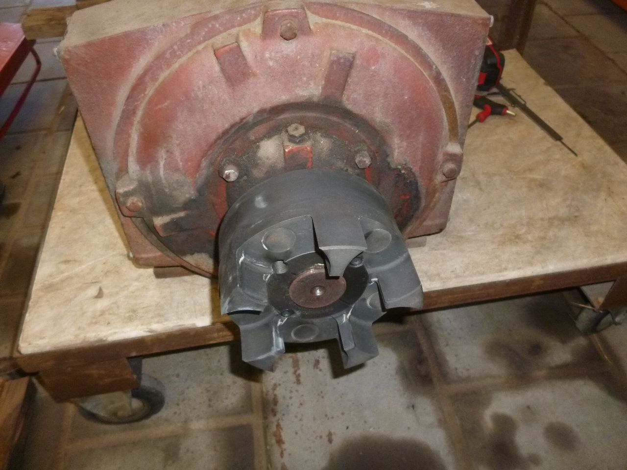

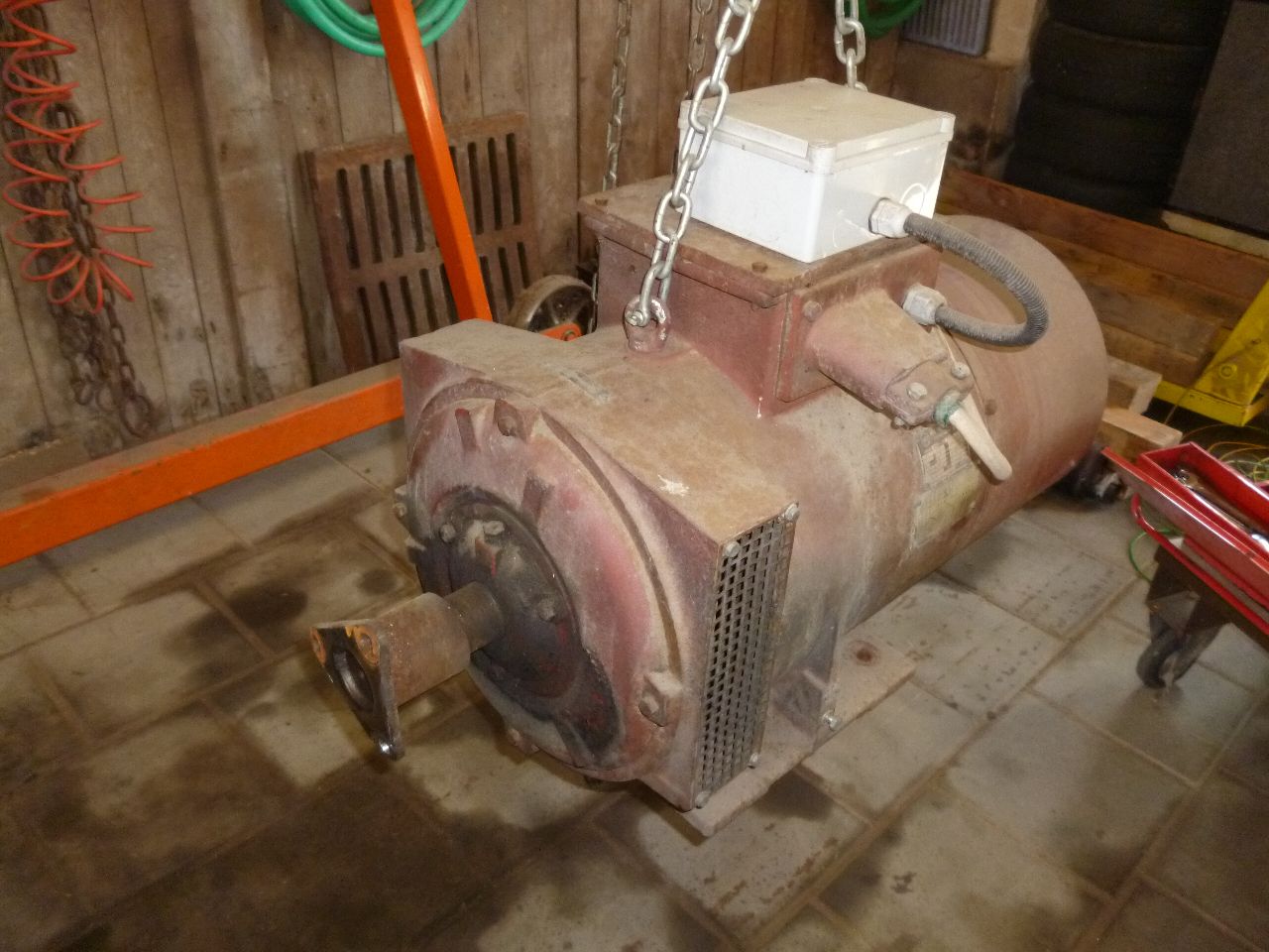

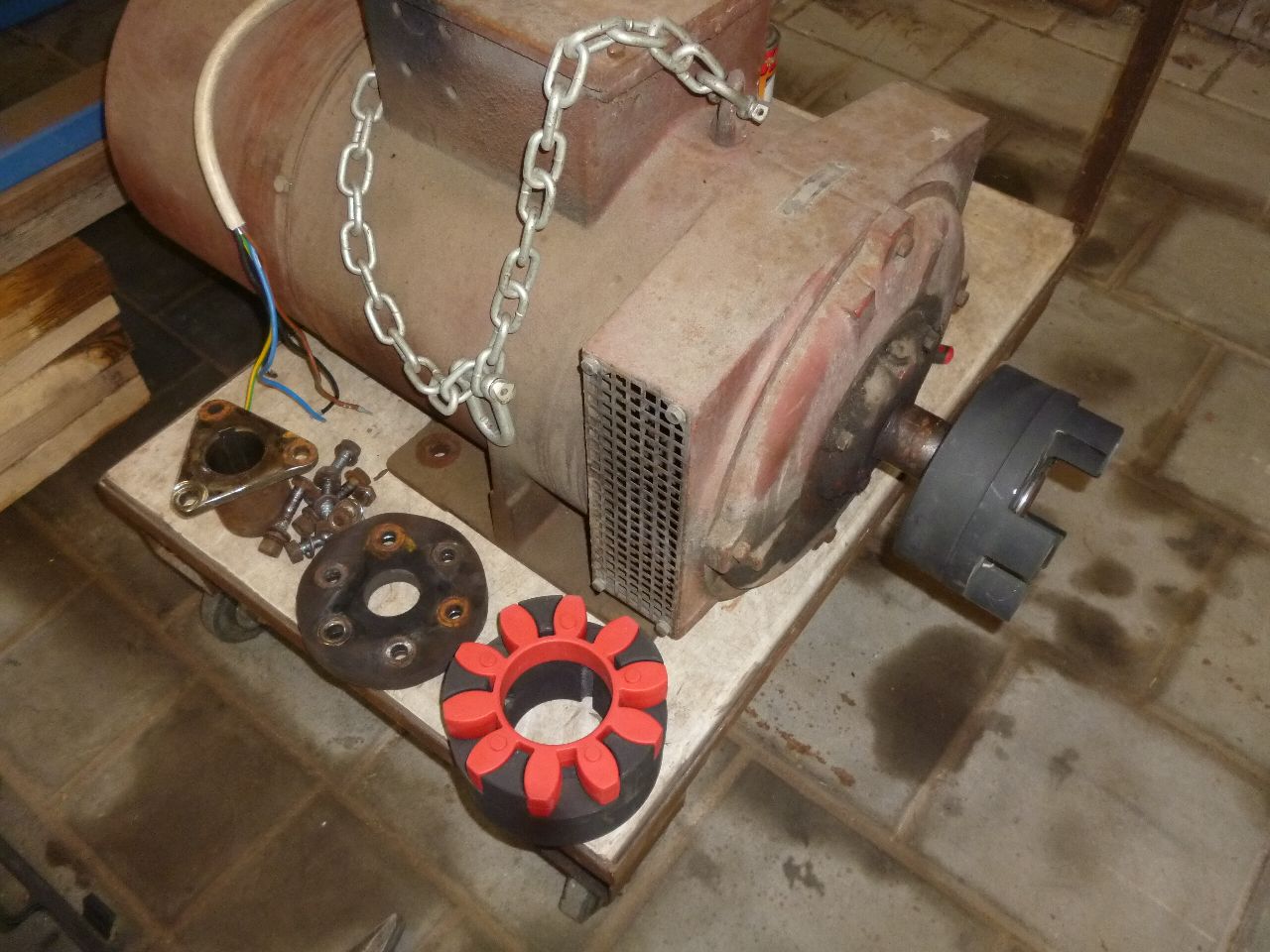

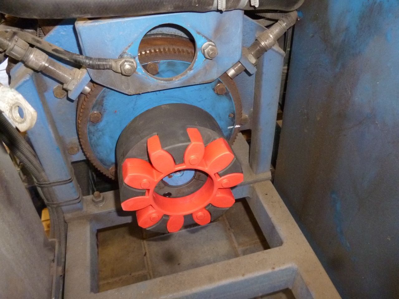

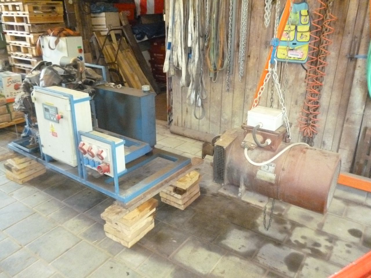

Plánovaná oprava elektrocentrály - hardy spojka byla velká slabina, nahrazeno spojkou GET s upínáním TaperLock, dle mého názoru značně předimenzovanou.

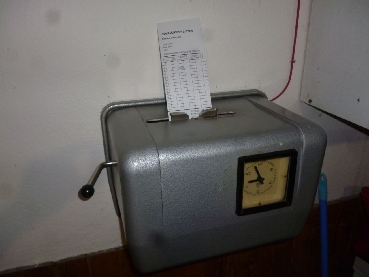

jedna z posledních věcí, která doma chyběla :D

No parada kdes to vyhrabal?

V jedné zrušené vybrakované kotelně, jsou jak nové.

tak to je bomba. Zazil jsem je jeste v 21. stoleti :) Mas i tu drevenou desku s prihradkama?

Myslíš registraturu? ano mám také, takovou tu dvojitou otevírací, bude tam viset taky vedle, ale to už mi asi žena zakroutí hlavou :D
Každopádně od teďka už se při našich soukromých melouchářských aktivitách nebudeme dohadovat, kdo má odděláno kolik hodin.
PS: u nás ve fabrice byly ještě před 3mi roky také, ale né tyto, jiné. Ty mám doma taky a jsou zajímavé v tom, že jsou autonomní (nepotřebují řízení).
