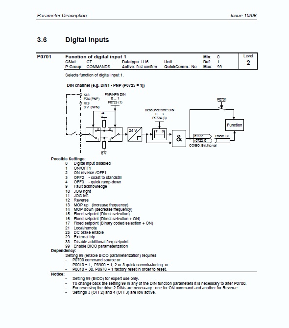

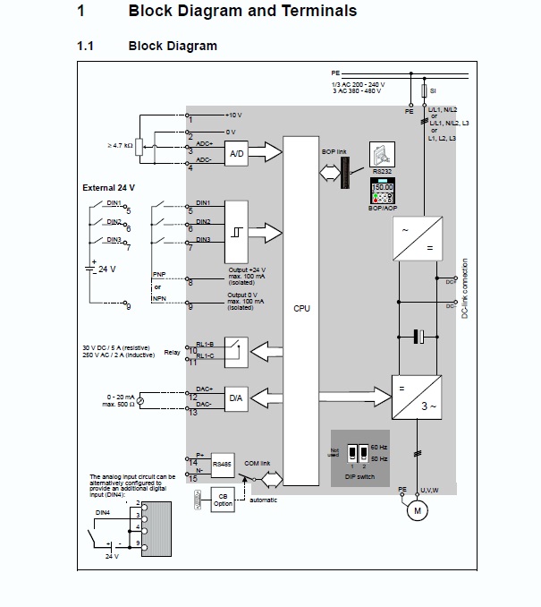

ono se tam ještě pomocí P0725 (přístupný odněkud ????) dá měnit jestli ten vstup reaguje na + nebo 0, přepínají se ale všechny vstupy najednou, takže v tom chyba nebude, ale ten vstup asi bude trochu složitější
v blokovém schematu v doku jsou vstup dvě krabičky se symboly přepínacích kontaktů a push/up/down odpory

Sink/source vstupy (tj. reagující na + nebo 0) se dělají pomocí AC optronu a přepnutí společné elektrody přepínačem, takže to opět nebude nic složitého.
Navíc díky AC optronu (tj. optronu, který svítí v obou polaritách vstupu) aspoň máš jistotu, že jsi to neodpálil Ty opačným zapojením.
Samozřejmě pokud tam někdo místo AC optronu omylem neosadil běžný, který má stejný pinout ... ;-)

D i A vstupy mají vyvedenou svou zem a každý i svůj zdroj (24 a 10V), země jsou propojené mimo měnič v rozvaděči, tam je jen jedna společná, zda je to oddělené i v měniči jsem nezkoumal ani v dokumentaci a ani fyzicky, nebyl důvod
zvlášť vyvedené země by oddělení ale nasvědčovaly
na situaci a chování popsaném výše to ale nic nemění, to nemá s oddělením/neoddělením nic společného
