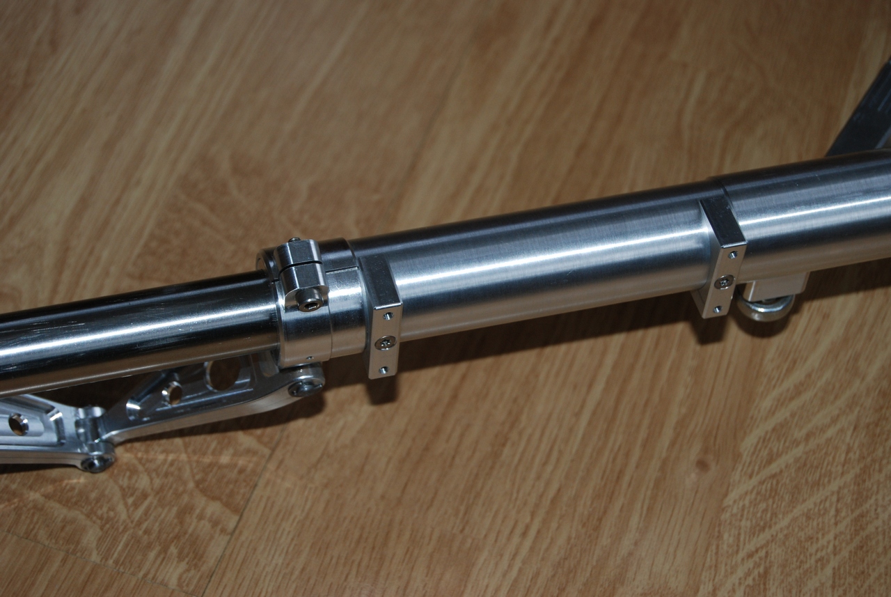

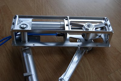

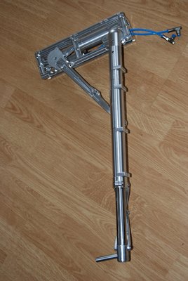

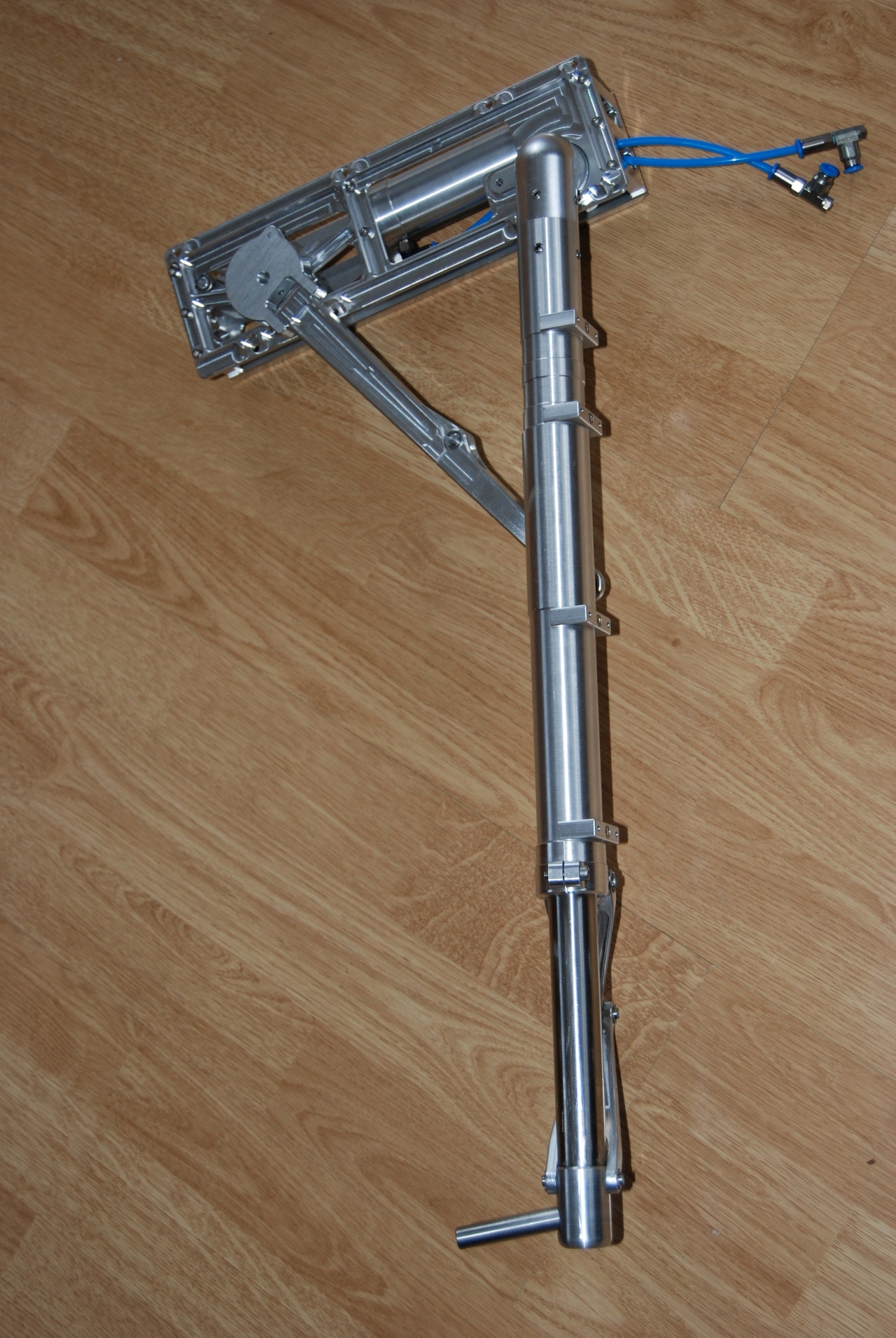

Dnes dokončen prototyp podvozku na FW-190. Výška nohy je cca 600 mm - kolo tam bude 270mm.

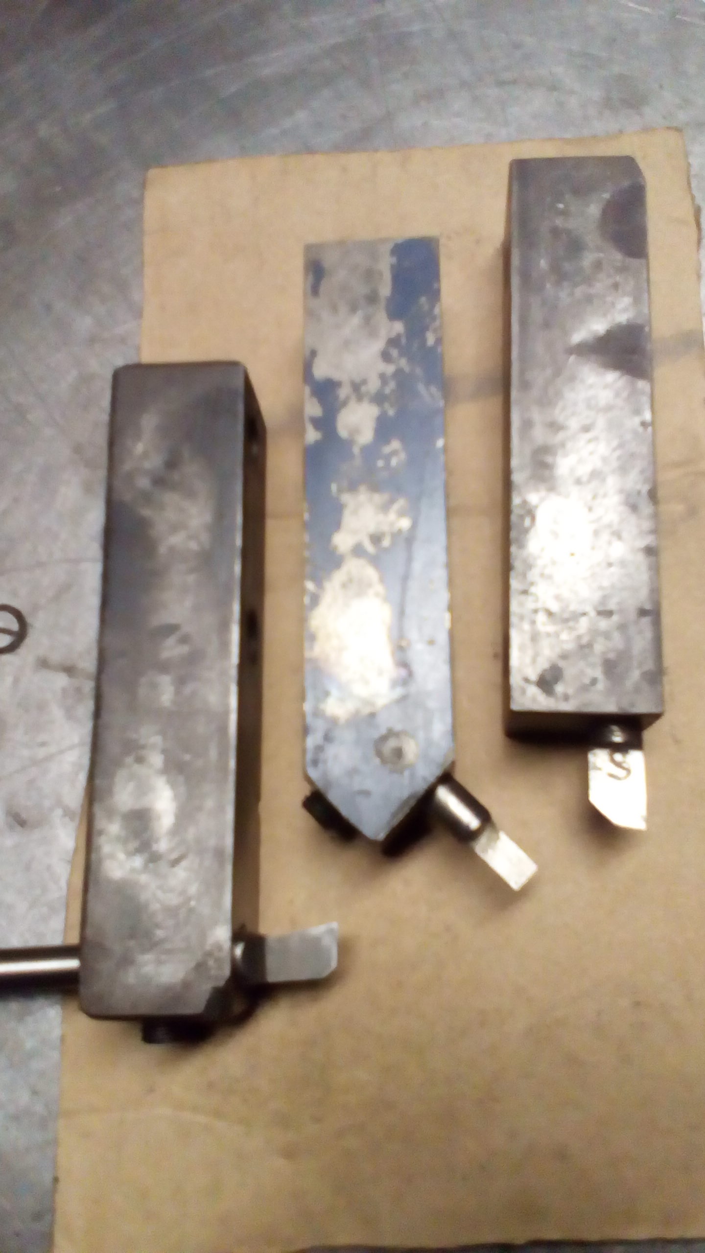

Pár držiakov na HSS nožíky.
