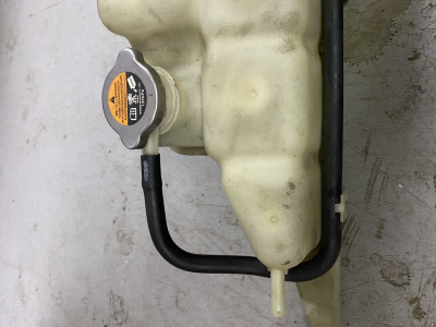

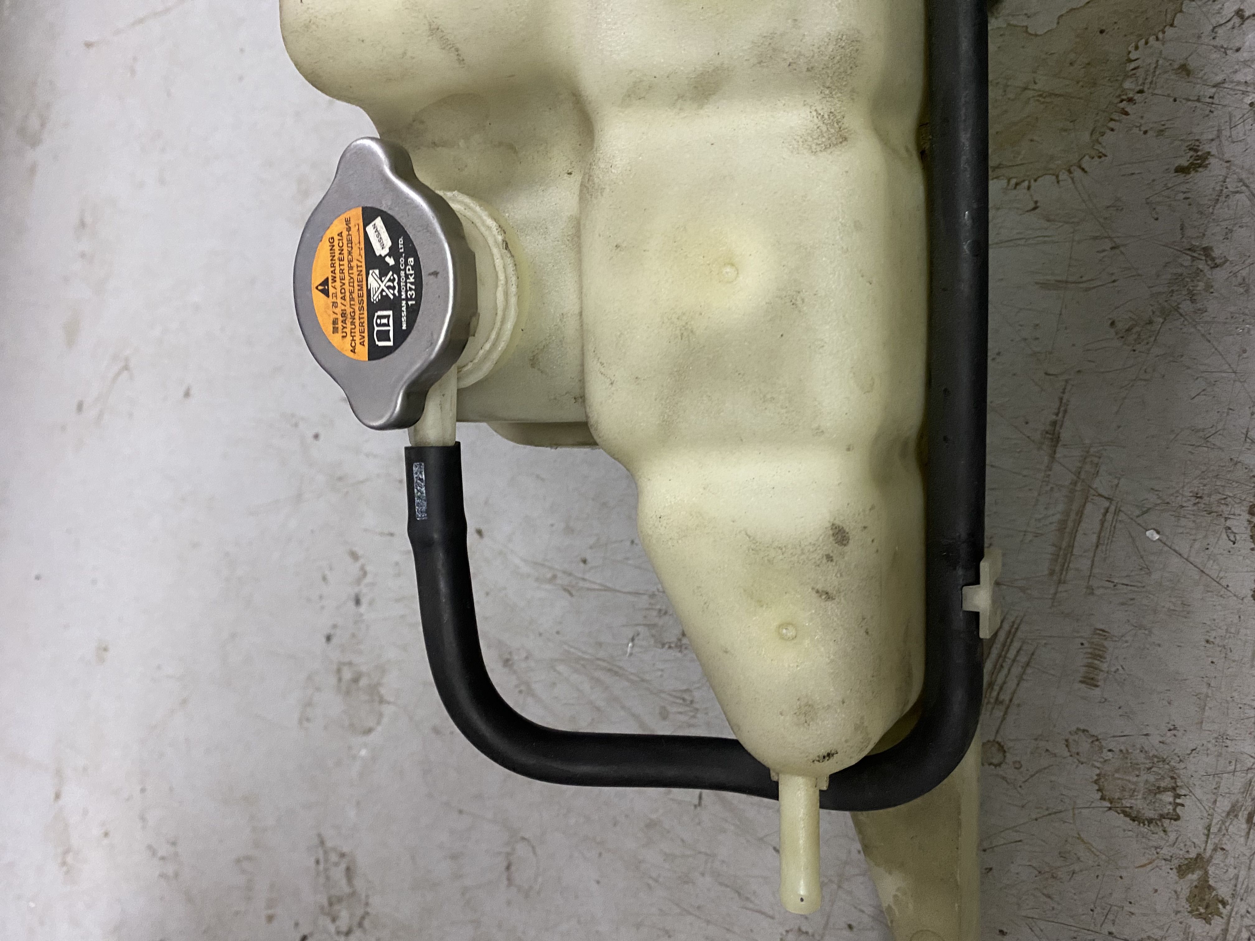

robokop píše: 2. 3. 2025, 11:55 Na tlak mirne nad bodem varu je upozorneni uplne u kazdeho auta na vicku nadrzky.
Ja to myslel tak ze je problem kdyz tlak utece tema dirkama kdyz ten systtem jede nad bodem varu
"Tlak mirne nad bodem varu a upozorneni na kazdem vicku"....to sem te nejak nepochopil
Na kazdem vicku je napsan tlak ktery to vicko udrzi...nic vic

fakt si nepamatuju ze by tam byl resenej presnej tlak kterej nemas jak zmerit bez vybaveni ale je tam ze se to nesmi odevirat ze tam je para tzn jsi nad bodem varu a ten tlak to drzi kapalene ale jakmile se uvolni tak je z toho para
prispevek vyznel jako by tvuj pripad byl jinej nez obvykle
tak pisu ze to je vsude stejne

Asi vam obema nerozumim - mozna je to mezi vami ponekud mimobezna diskuse - na fotce vicka, kterou dal Modros, je uveden tlak 137 KPa.
Bavite se oba o tomtez? Neryju, neni mi jasno.

lapa píše: 2. 3. 2025, 1:43 Asi vam obema nerozumim - mozna je to mezi vami ponekud mimobezna diskuse - na fotce vicka, kterou dal Modros, je uveden tlak 137 KPa.
To je tlak pri kterem to vicko otevre okruh a zacne vypoustet tlak co je nad touto hodnotou....je to maximalni pracovni tlak
A ano kazde auto pracuje pri urcitdm tlaku teplotou nad bodem varu takze tim nemyslim ze mam neco extra
Pisu to protoze treba nekdo vubec netusi ze ten tlak tam je nutny aby to mohlo praxovat nad 100 stupnu
V tomhle pripade to pri 137kpa zacne upoustet tlak cernou hadici ktera je vyvedena dolu aby tlak a voda tekla na zem
Takze kdyz jakekoliv auto tlakujeme a plnime chladici kapalinu tak celej system tlakujeme do hodnoty na vicku po dobu 30 minut

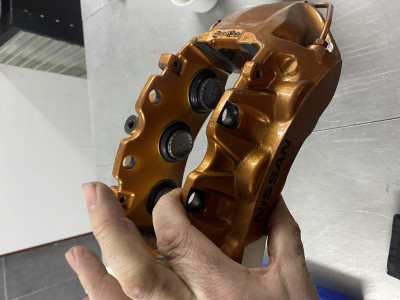

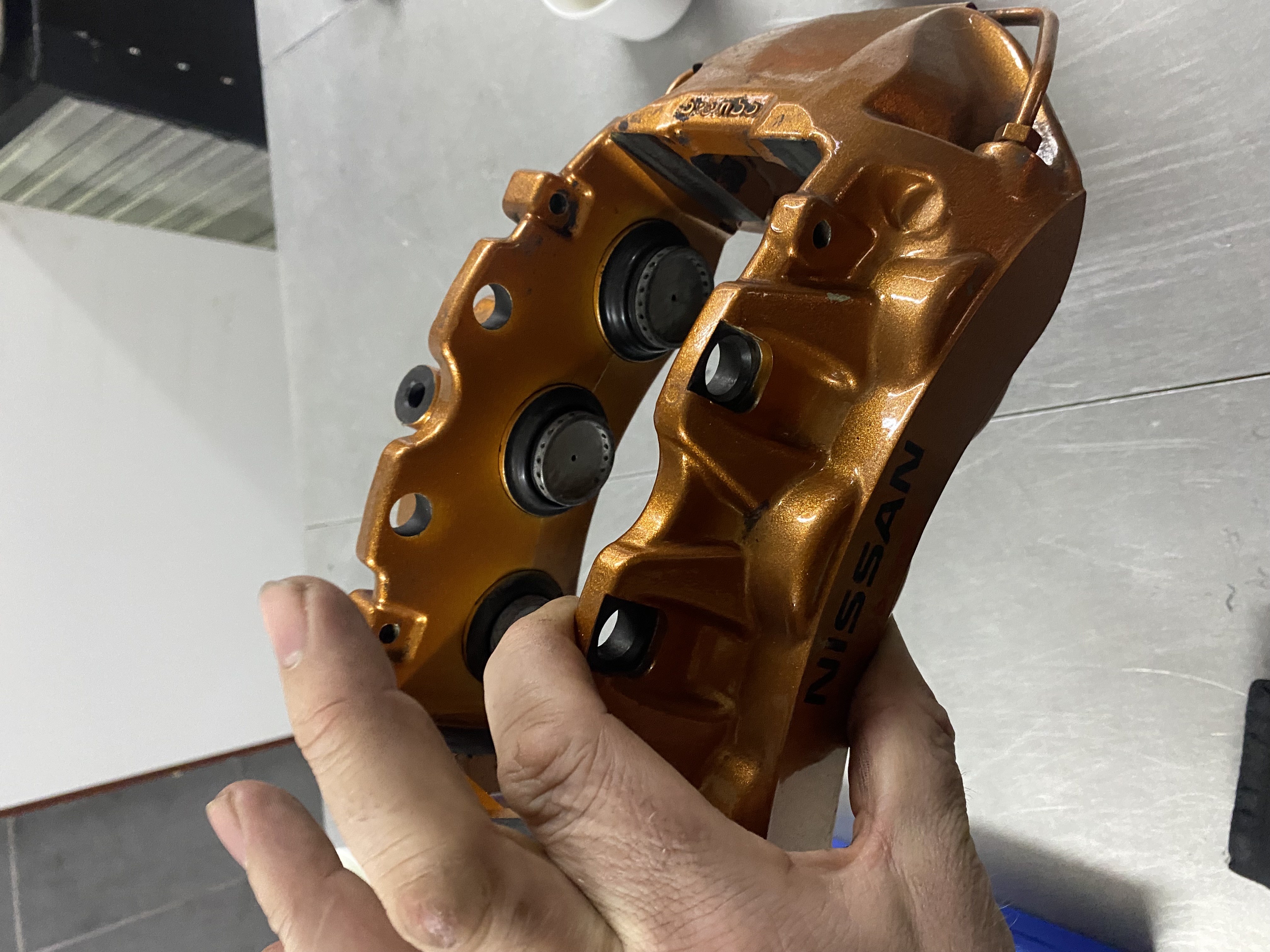

Ok beru, me to spis prislo ze cokoliv napisu tak musis nejak rozporovat a neco v tom hledat
Ja to nevyrobil....samozrejme by se vse dalo udelat jinak...mozna lip...mozna ti jen chybej ty desetileti zkusenosti ktery maj ty vyrobci brzd a z toho duvodu to tam davaj....ale co...kdyz budes chtit tak v kazde aplikaci muzes zpochybnit pouziti toho a toho materialu a navrhnout to jinak
Nedalo me to minule a hledal sem a hodne bohate zavodni teamy maji mraky dilu z inconelu. Ale srouby na brzdach pouzivaj z titanu a kdyz to nema srouby tak to ma bloky....taky z titanu....zadna nerez, zadnej inconel
Příspěvky: 23411
2. 3. 2025, 2:36
tak tady evidentne bude nejake pochybeni v technologii ci materialu
teploty jsou normalni jako vsude jinde a patrne jim to nedela kazde jedno auto
co se tyce titanu a jinych veci mnohdy prave v tuningu jde o to to mit nejak zajimave a ne o vlastnosti kde v tomhle pripade byl vysledek zjevne spis pro zlost jak jsem to videl okysle
pevnostne to nedavalo taky smysl paklize neslo o nejakou kombinaci s jinou vlastnosti
uz jsme to tam probrali
proste v autotuningu at uz uzivatelskem nebo fabrickem jde casto vic o emoce, design, wow efekt, nez o realne zlepseni vlastnosti. Dukazem jsou treba nepatricna obuti - pneu vs. disk, totalne rozhasena geometrie kdy to auto nezvlada udrzet ani to co fiat panda. atd.... ale vypada to huste....

2️⃣ Proč tedy Brembo volí titan?
✅ 1. Nízká hmotnost
Titan je téměř o 50 % lehčí než Inconel, což je zásadní pro neodpruženou hmotnost. Lehčí šroubky znamenají lepší jízdní vlastnosti a ovladatelnost.
✅ 2. Vysoká pevnost vs. hmotnost
I když Inconel má vyšší pevnost v tahu, titan nabízí lepší poměr pevnosti k hmotnosti, což je pro brzdy výhodnější.
✅ 3. Tepelná roztažnost a stabilita
Brzdové kotouče se extrémně zahřívají (někdy přes 800 °C). Titan má tepelnou roztažnost bližší oceli, což znamená, že při ohřevu zachovává lepší spojení mezi kotoučem a zvonem. Inconel má vyšší roztažnost, což by mohlo způsobit uvolnění nebo deformaci spojení.
✅ 4. Odolnost proti korozi a oxidaci
Titan je přirozeně odolný proti oxidaci a korozi, takže nepotřebuje žádnou ochrannou vrstvu. Inconel je sice extrémně odolný, ale to není u brzd tak zásadní.
✅ 5. Cena a zpracovatelnost
Titan je dražší než běžná ocel, ale levnější než Inconel a mnohem snadněji opracovatelný. Inconel je obtížně obrobitelný a extrémně nákladný, což by zbytečně zvýšilo cenu brzd.
3️⃣ Kdy by měl Inconel smysl?
Inconel se používá tam, kde je extrémní tepelná zátěž, jako například v letectví nebo Formuli 1 (výfukové systémy, turbodmychadla). Ale pro brzdové kotouče by byl zbytečně těžký, drahý a méně kompatibilní s ocelí.
jak se v tom furt prodírám tak mě titan vycházi furt jako jediná možnost
je to prostě váha....v motorsportu, když nasčítáš všechny ty šrouby...tak to jsou kila...a když si vemeš že tam se řešej gramy tak na neodpružené hmotě je to nejzásadnější
u běžného auta nesmysl....pouze si nissan kromě jiných věcí vypujčil brzdovej system z motorsportu aby se ta hrozná váha toho auta dala vubec zastavit...

korozni odolnost tak trosku nevysla jak jsem pochopil
tepla tam moc neni v tom miste ne?
pomer pevnosti k hmotnosti jsem zminoval jako jednu z vyhod titanu ale ten pomer ne pevnost samotnou ta neni zazracna
kdyz to ma takovy vyznam hmotnostne u par desite gramu sroubku proc nejsou titanove cele brzdice?

robokop píše: 2. 3. 2025, 6:16 korozni odolnost tak trosku nevysla jak jsem pochopil
je to 10mm od plochy která má při intenzivnim brždění červenou barvu a ty šrouby co sem z toho vytáhnul meli na sobě natavenej kov....tak já nevim jakou má červená barva teplotu ale je tam určitě horko :) tohle asi nevyřešíme

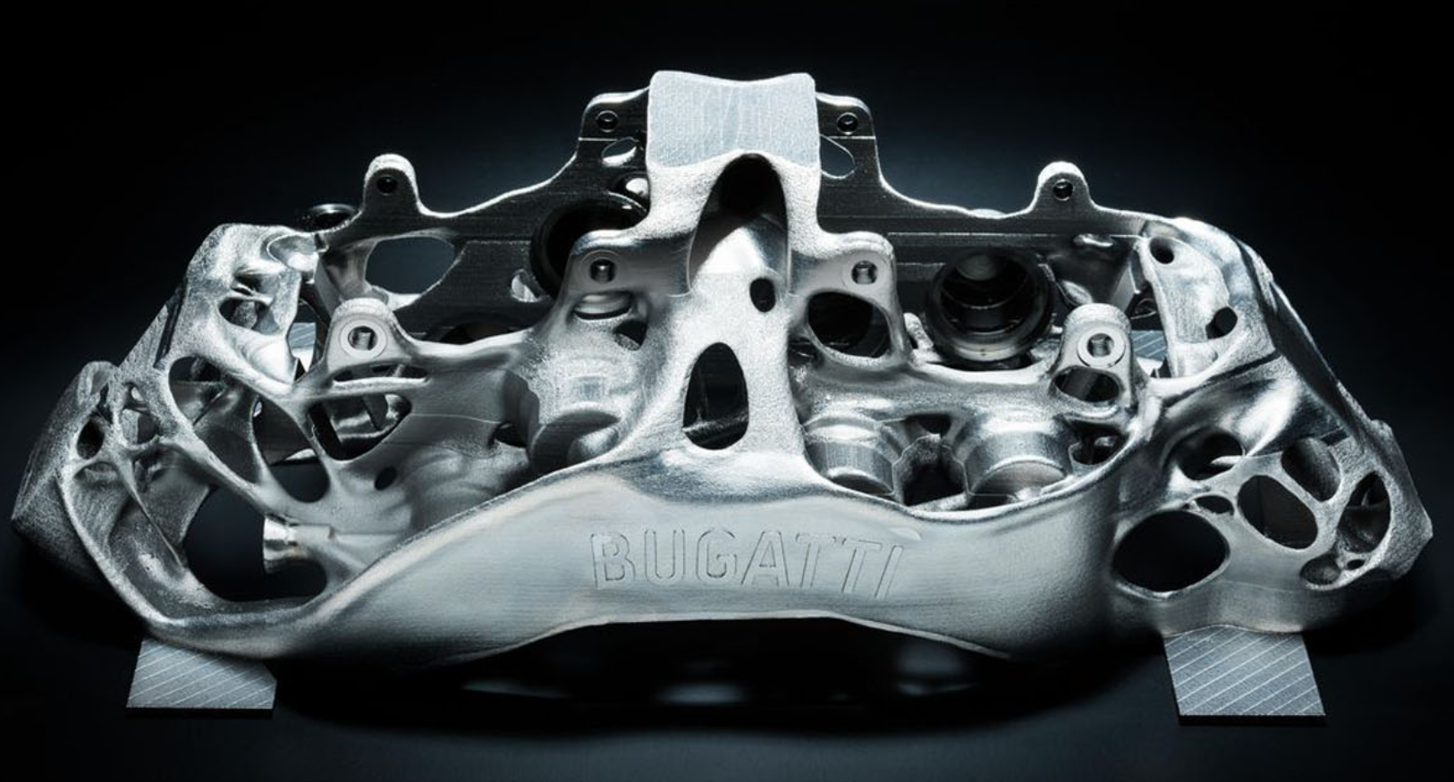

jediné auto co má titanové brzdiče je Chiron...a jsou tištěné
cena příznivá
https://www.youtube.com/watch?v=JR37c93go6g
https://www.benztooling.com/en/metal/ap ... ne-bugatti

A zrovna teda brzdic je asi nejlehci komponenta co mam na naprave
hliník je lehčí než titan....nevidim důvod proč dělat brzdič titanovej
držák brzdového třmenu to nemá...je to radialně uchycené rovnou napevno k těhlici
