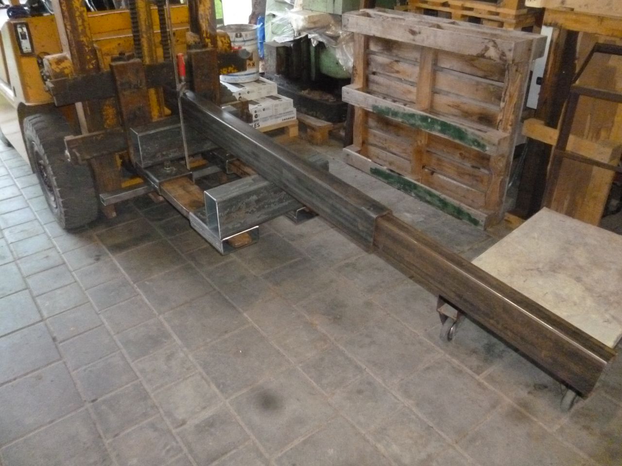

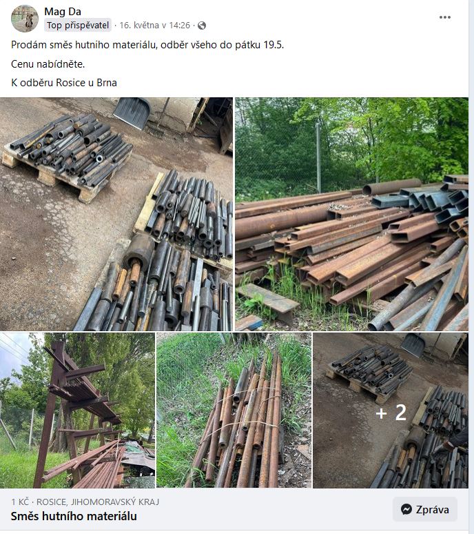

firma vyrábí přídavné zařízení na VZV a jde o jekly se stěnou 6 a nahoru
mají tam takové šikovné odřezky 1-3m dlouhé a chtějí 10kč/kg

Tak to tě zklamu, přesně toto jsem tam hledal a nenašel. Nakonec jsem musel vzít za vděk 200 x 100 x 6, podélně ho rozříznout a zúžit na 200 x 75.
Práce jak na kostele, co ti budu vykládat.

magi píše: 20. 5. 2023, 3:01 ...Nakonec jsem musel vzít za vděk 200 x 100 x 6, podélně ho rozříznout a zúžit na 200 x 75.
To by nestačilo navařit do každého jeklu dvě matice a vymezit tu vůli šroubem ? Zas tak často to nesundaváš.

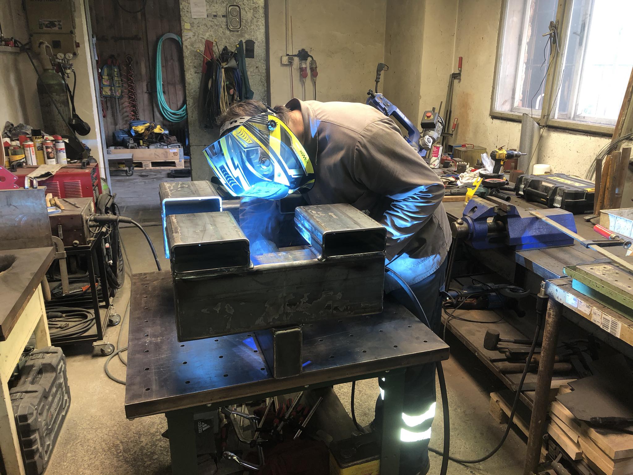

Koncert pro WLSP 315 a orchestr :D
PS: SpeedGlaska se používá jen na TIGa - na céóčko její škoda :wink:
Ale fakt je, že tahle žlutá mrcha mi dneska několikrát parádně blikla do očí - což by SpeedGlaska nikdy neudělala - tedy rozdíl je značný

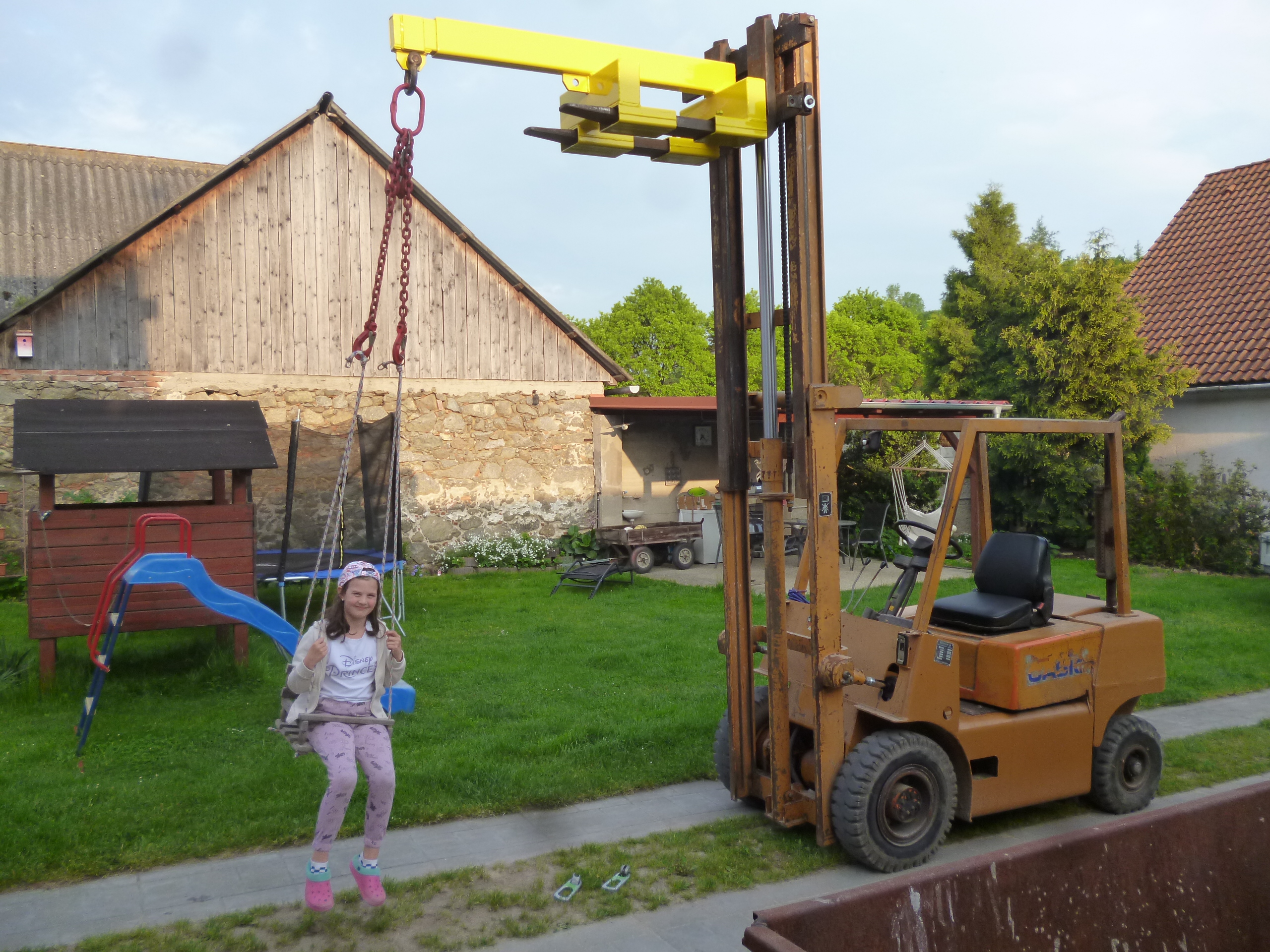

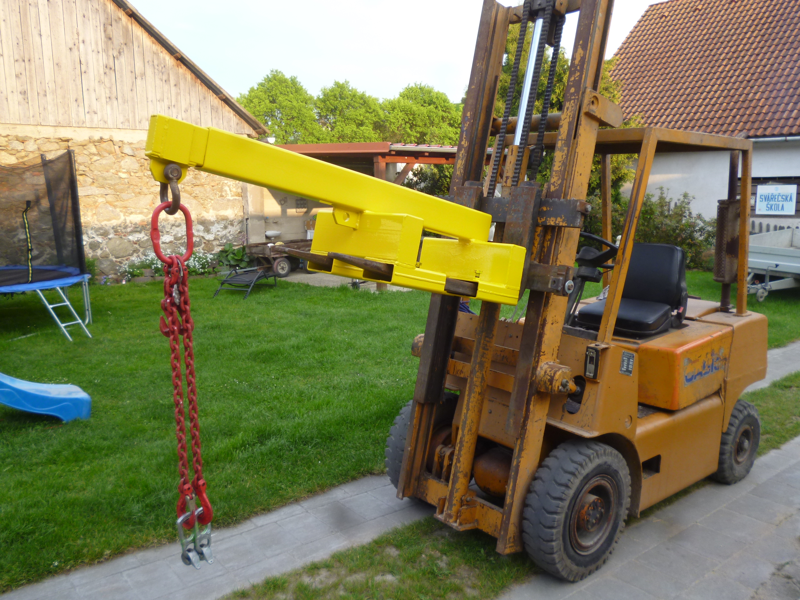

funkční zkouška v zátěži :D
