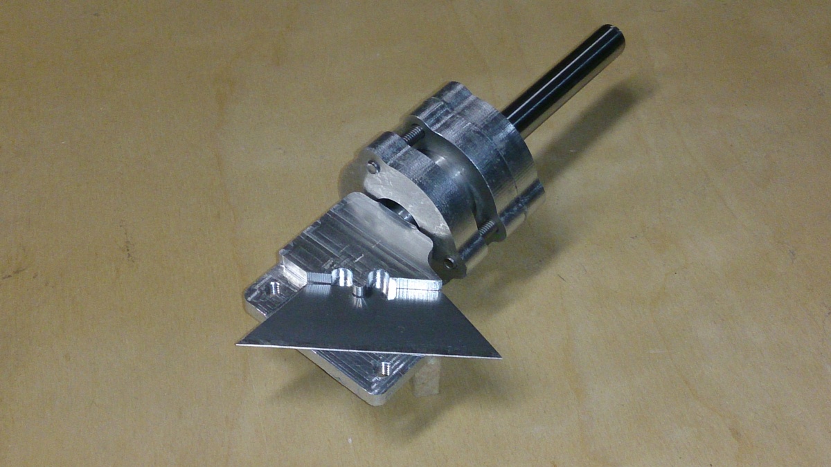

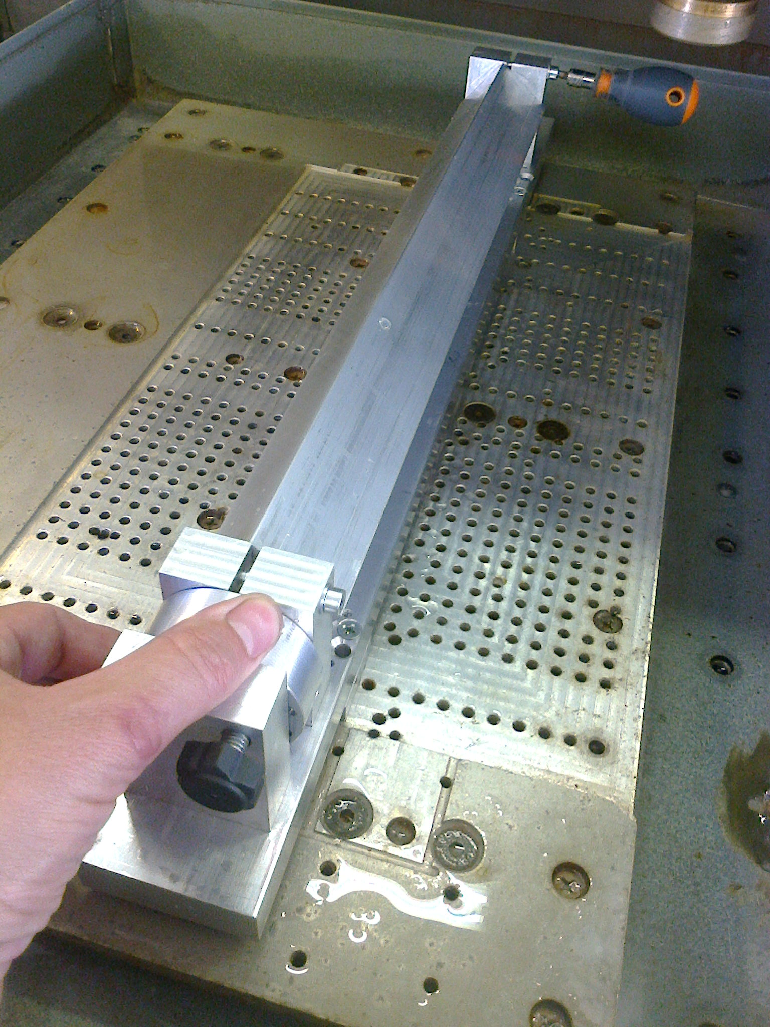

Vlecny nuz...

To je pěkný :D taky chystám něco podobného, mám ale orig.nůž z plotru s pr.6,00mm pro uchycení.
Příspěvky: 23337
16. 8. 2014, 7:41
ty origo noze nove se prodavaji za malo penez na ebay
je to karbidovy nozik s pidi lozisky
treba tady:
http://www.ebay.com/itm/3pc-craft-robo- ... 258714a4cf" onclick="window.open(this.href);return false;
je toho tam mnoho variaci
staci vytocit trubicku do ktere to lozisko vejde
pripadne stelovatelnou cepicku ktera bude na dotyk s materialem z ktery to bude vykukovat aby se neprorezavalo prilis hluboko paklize to neni v zajmu
klingon77
Příspěvky: 32
Registrován: 10. 6. 2011, 12:12
Bydliště: Česká Třebová
16. 8. 2014, 8:46
potraviny píše:To je pěkný :D taky chystám něco podobného, mám ale orig.nůž z plotru s pr.6,00mm pro uchycení.
Jak budes generovat G-kod s offsetem pro nuz? Ja zkousel to excelovsky makro z donektools.com ale vylezly z nej nesmysly.
Mam to na vyrezavani vik krabic z lepenky (jednoduchy pravouhly tvary), tak jsem si G-kod napsal rucne, ale na slozitejsi veci to nebude optimalni reseni 8)

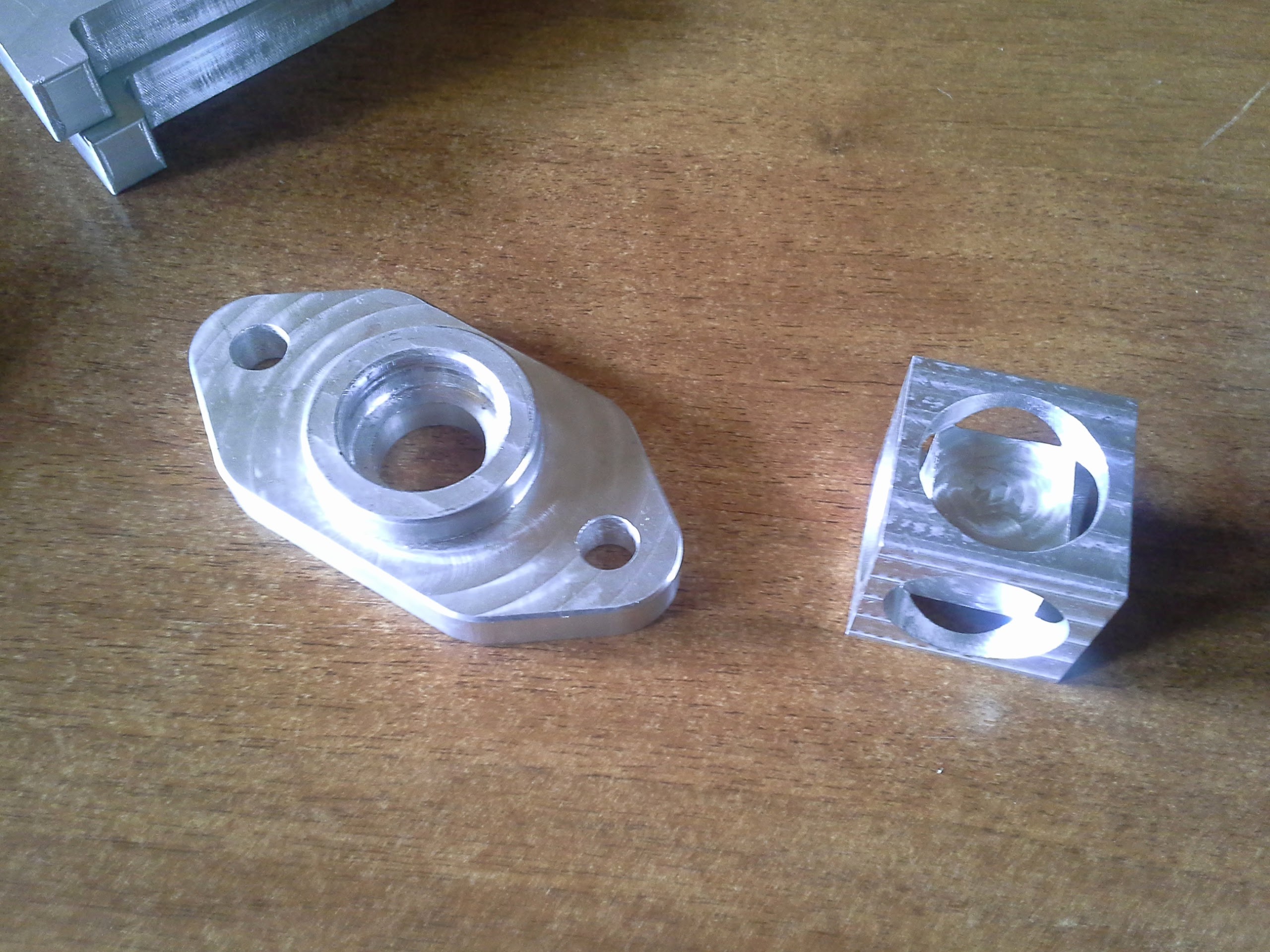

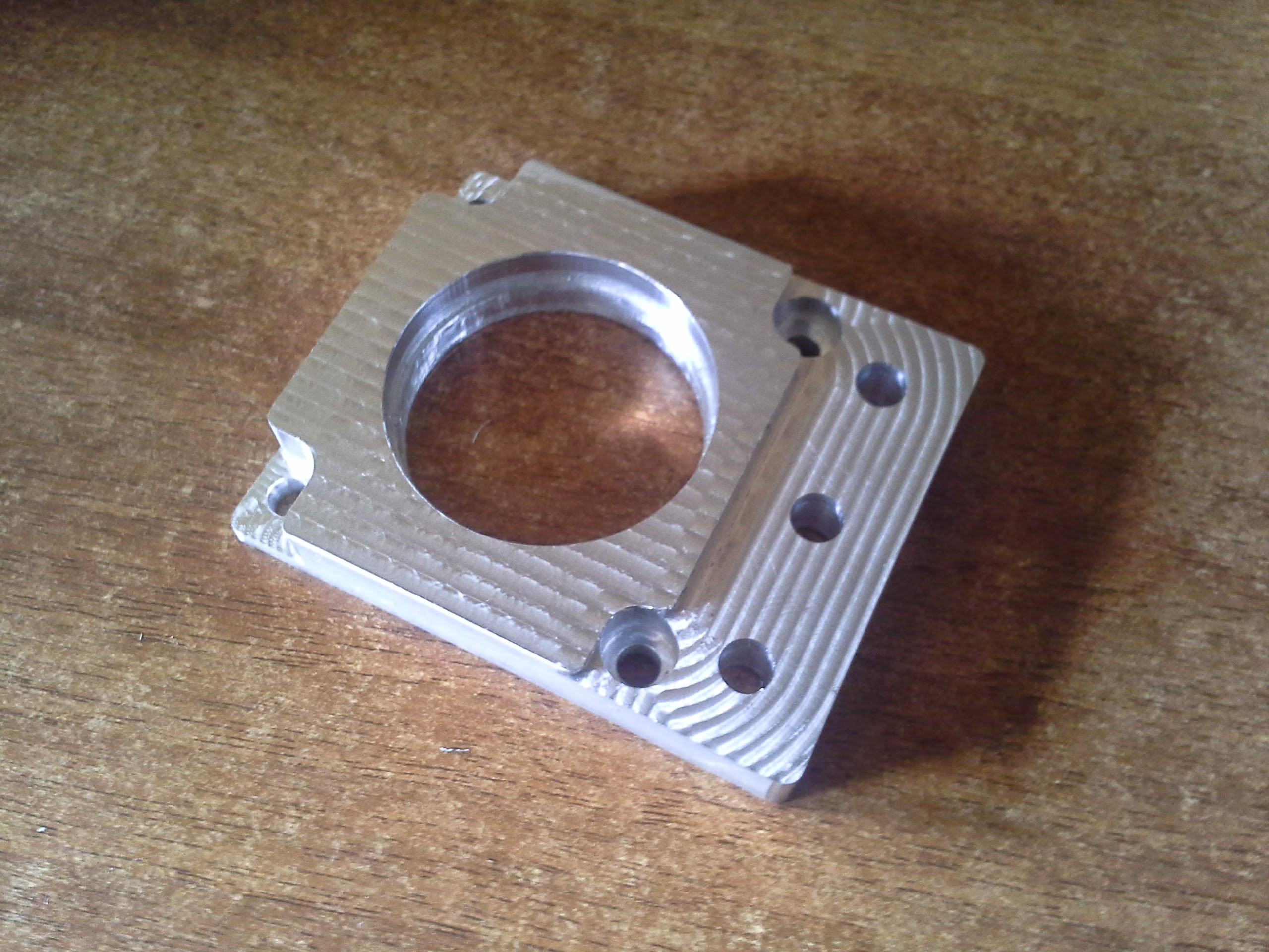

azamo
Příspěvky: 603
Bydliště: Zlín
17. 8. 2014, 10:05

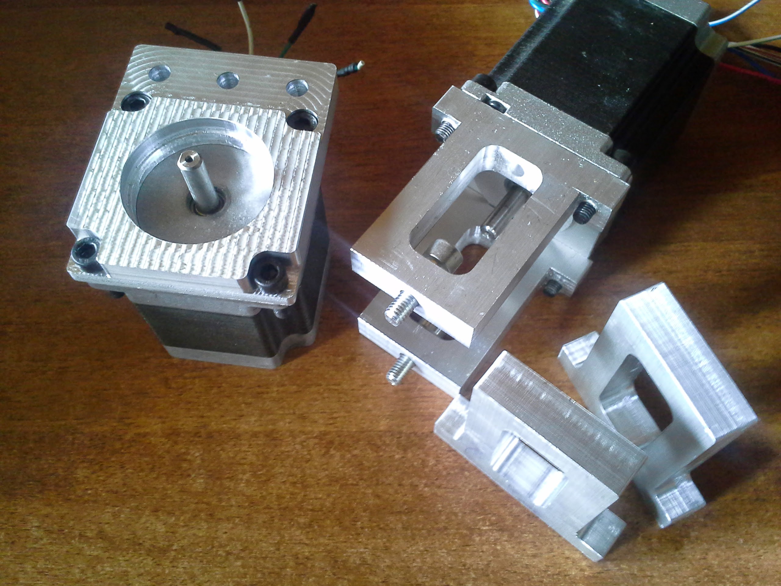

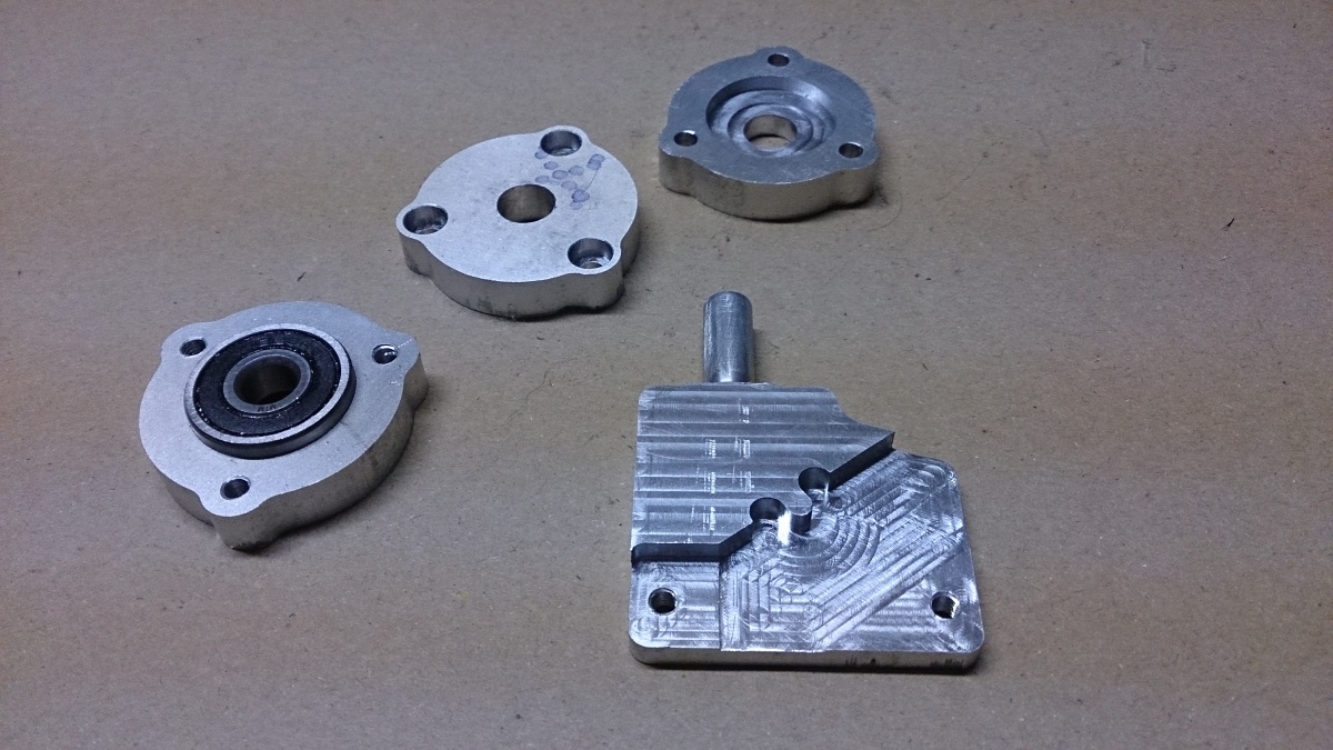

Několik pokusů z hliníkem . Už si pomalu chystám díly na novou mašinku :D
Příspěvky: 9567
17. 8. 2014, 2:20
kde tam plánuješ použít tu kostku v kostce? :)

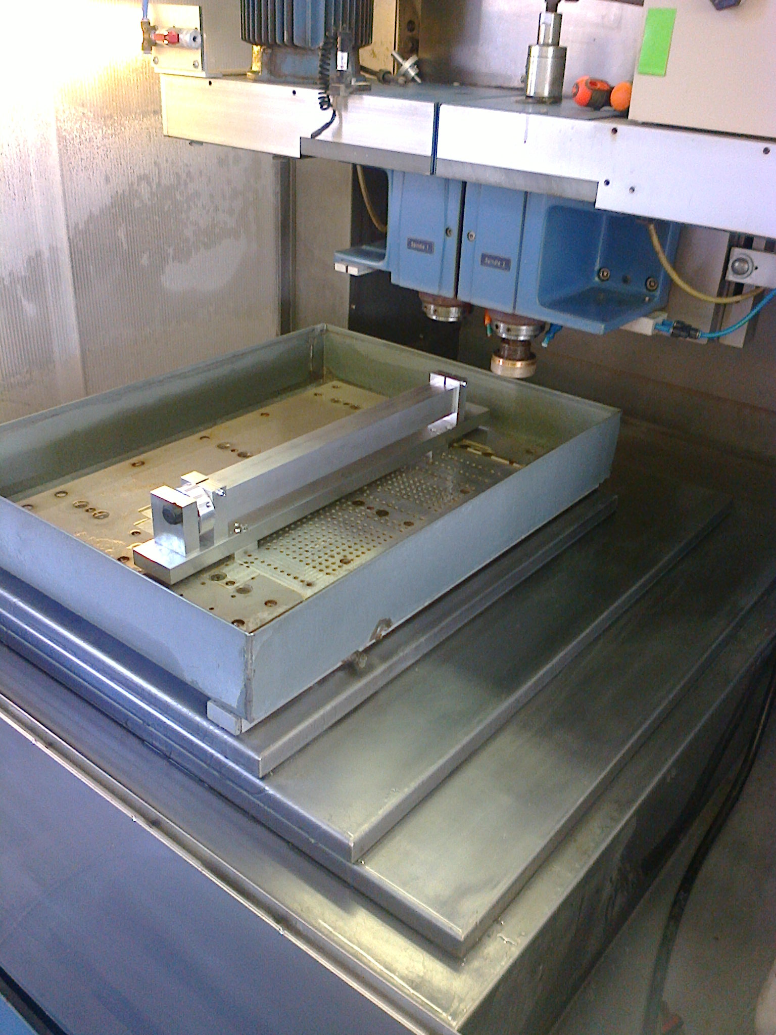

Avenger
Příspěvky: 382
Registrován: 19. 10. 2006, 8:41
Bydliště: Litoměřice
17. 8. 2014, 2:21

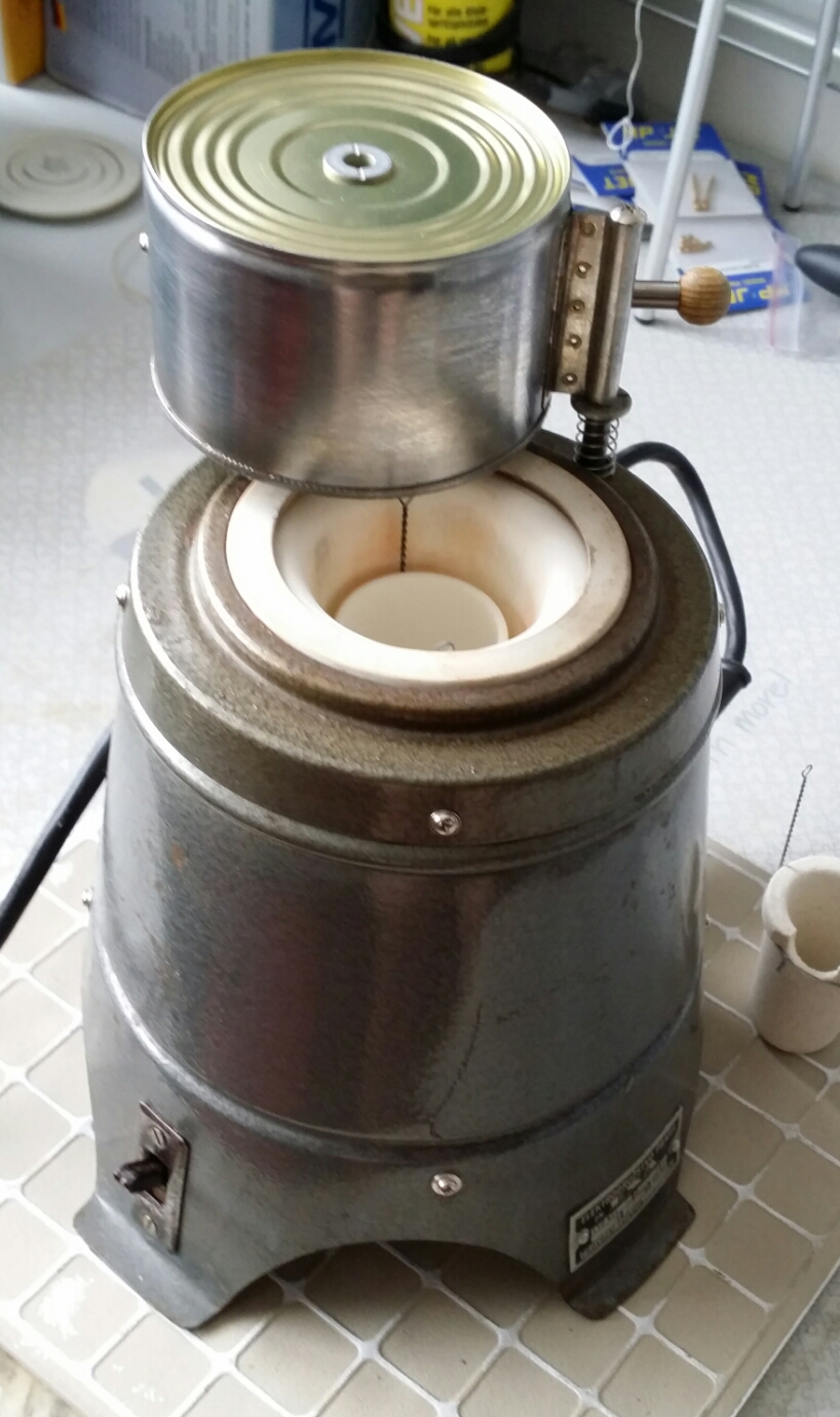

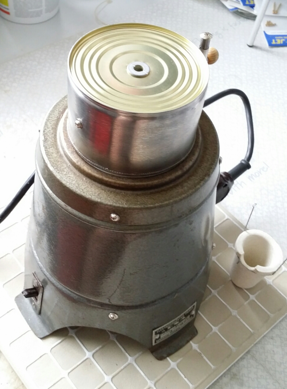

Nové víko na tavící pícku KEL 59 :-)

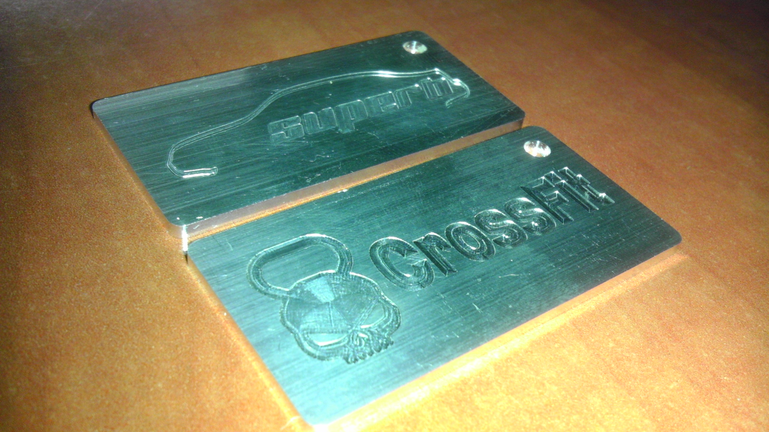

Přívěšky :-)

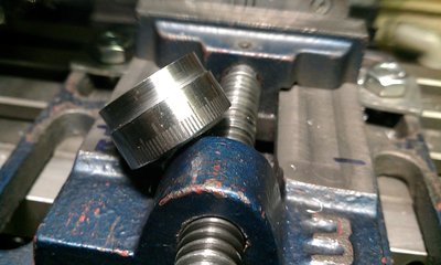

" Skoročtvrtá poloosa " pro broušení pod úhlem.

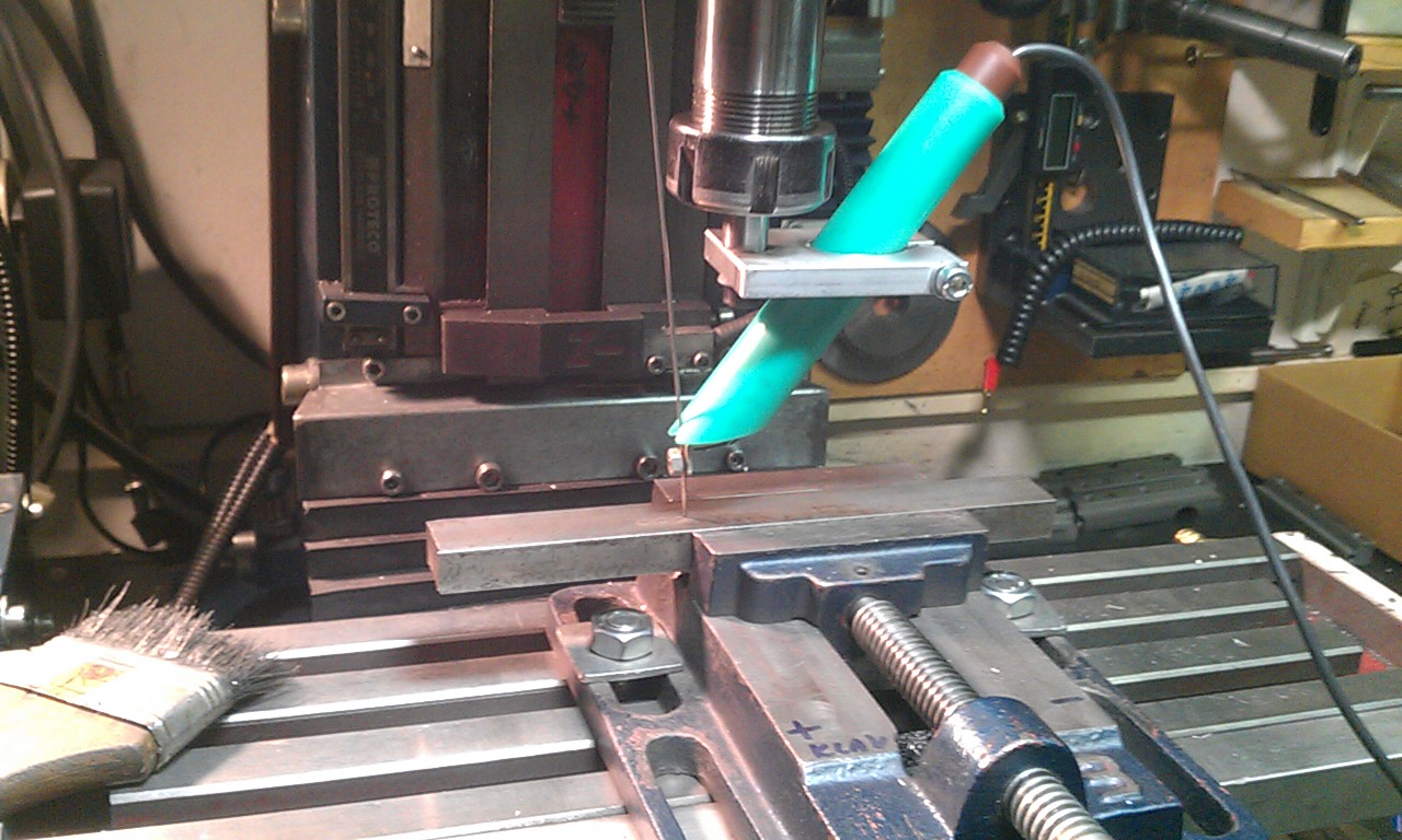

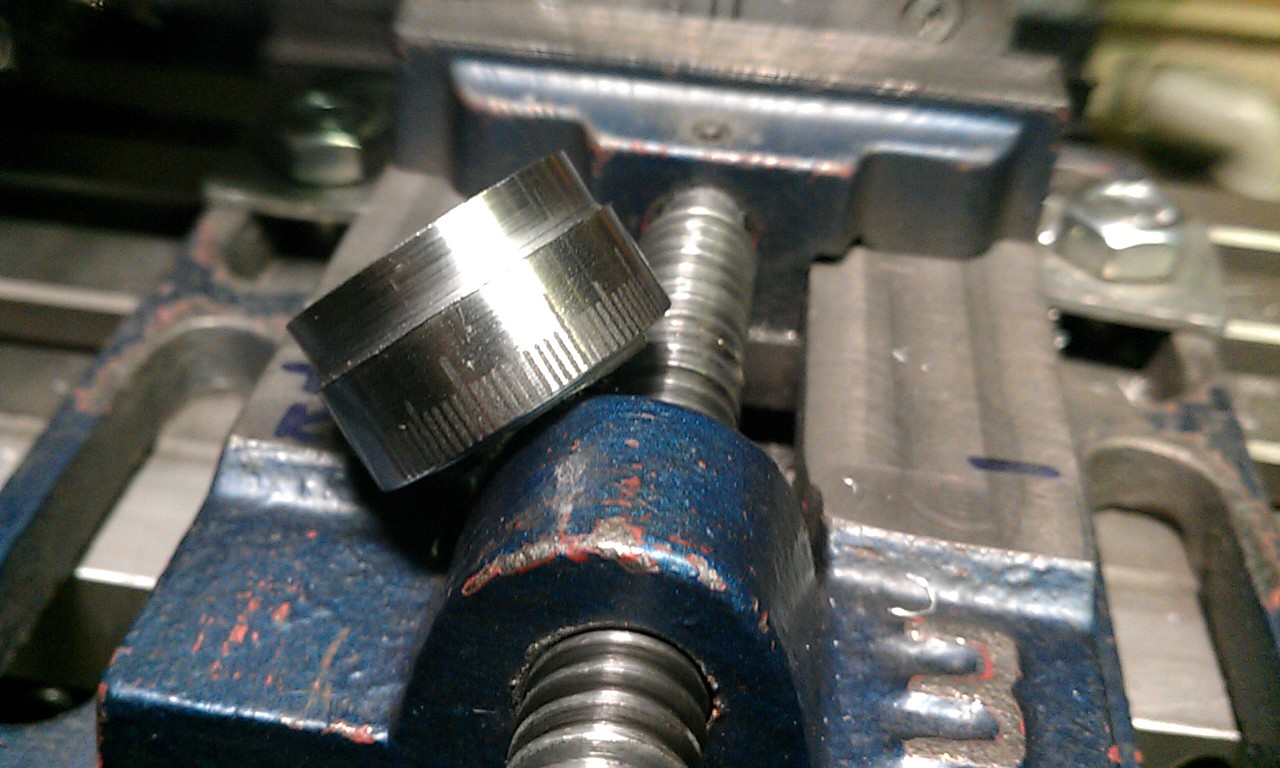

potraviny
Příspěvky: 1965
Bydliště: Most
20. 8. 2014, 6:00

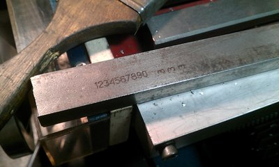

Já zase zkouším nahradit raznice jiskřením s pomocí Machu. :D :D :D
Velikost písma 3mm
Kvako1
Příspěvky: 1687
Registrován: 5. 4. 2011, 7:29
Bydliště: Praha, Čadca
20. 8. 2014, 9:51
potraviny píše:Já zase zkouším nahradit raznice jiskřením s pomocí Machu. :D :D :D
Velikost písma 3mm
parada, skus to na něčem opracovaném, tam to bude asi lepší. celkem by mě to zajímalo jak to bude vypadat.
potraviny
Příspěvky: 1965
Bydliště: Most
21. 8. 2014, 5:58
Jsem zatím v začátcích, ale zkouším a zkouším. :?
Hades
Příspěvky: 1196
Bydliště: Praha; Mimoň
21. 8. 2014, 6:52
Velikost písma 3mm
pokud by ten povrch byl broušenej, tak teda klobouk dolu...
