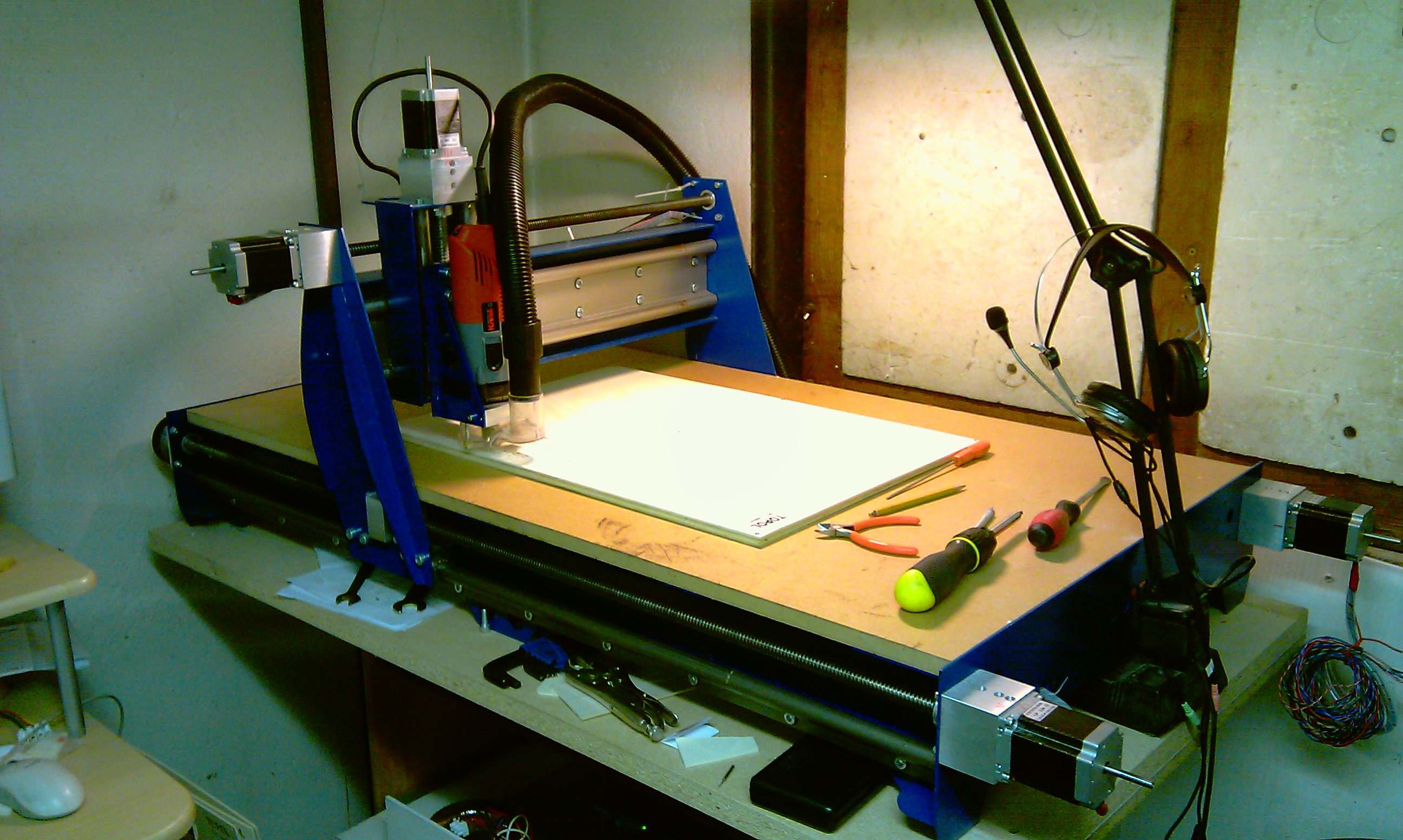

vybral jsem pro svého TRONA 4 x KM 57HS22 z cncshopu s drivery M752 nebo M542. Nevím jestli to není zbytečně předimenzované a drahé řešení. Dalším problémem je dimenzování zdroje. U motorů je je napsán odběr 4A RMS při 68V tzn. výkon 4x4x68=1088W pro všechny 4 motory. Dimenzování sekundáru trafa pak vychází 68/1.4=cca 48V a 1088/48=cca 23A!!!
Možná, že je to zbytečná honba za výkonem resp. rychlostí, kterou tron stejně díky málo tuhé konstrukci nezvládne.
Zkušenější stavitele TRONa prosím u radu a názory. Případně o osvědčená řešení.

Co takhle použít pro každý driver zdroj z toho cncshopu? Jinak myslím, že na trona by ti stačily ty motory tři. Motor osy X doprostřed pořádně upevněnýho řemenu mezi dvěma šrouby a mohl bys ušetřit za spojku mezi motorem a šrouby. Něco podobnýho plánuju pro svoji mašinku, ale snažím se mít rotační matice a ne točit šrouby.

Mám TRONA, u kterého jsem trochu rozšířil osu Y asi o 8 cm. K pohonu používám KM 57STH76, drivery M542 a zdroj PS 220/45. Mám sice nainstalované na ose X 2 motory ale používám jenom jeden. Frézovací rychlost je 800 mm/min na přejezdy mám nastaveno 2000 mm/min. Zatím jsem nepozoroval nějaké chvění nebo drnčení. Funguje to zatím na to potřebuji spolehlivě (překližka, balza)

zacal som skladat tron plus, davam zatial dohromady z-ovu a y-ovu os. ked utiahnem vsetky 4 voziky ypsilonovej osi, tak sa tym neda ani hnut :-) otazka znie, ako ste zabezpecovali osovu sumernost vsetkych 4 vozikov, pripadne je to treba niecim namazat? dik

tombo99999 píše:zacal som skladat tron plus, davam zatial dohromady z-ovu a y-ovu os. ked utiahnem vsetky 4 voziky ypsilonovej osi, tak sa tym neda ani hnut :-) otazka znie, ako ste zabezpecovali osovu sumernost vsetkych 4 vozikov, pripadne je to treba niecim namazat? dik
Napíšu ti to úplně na rovinu - gumovou palicí. Mě zlobilo Zko, X a Y byly bez problémů.
Samozřejmě do toho nesmíš mlátit jako blázen. Utáhnout dva vozíky na kolejnici za sebou a zkusit. Pokud nejezdí, tak jsou křivo dírky, což je ale u laseru nepravděpodobné, anebo prohnutý plech. Potom to samé s druhou kolejnicí. Na Y je dvojitá, což zaručuje rovnoběžnost, takže další krok jsou tři vozíky a při dotahování se musíš koukat, zda dosedají na plech stejnoměrně, nebo je někde díra. Díra pod vozíkem = prohnutý plech - potřeba použít palici.
Snad jsem to popsal srozumitelně. :)
