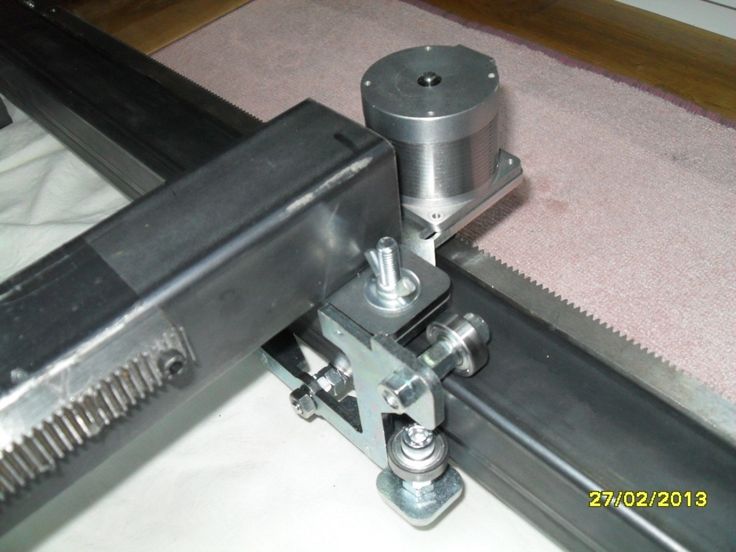

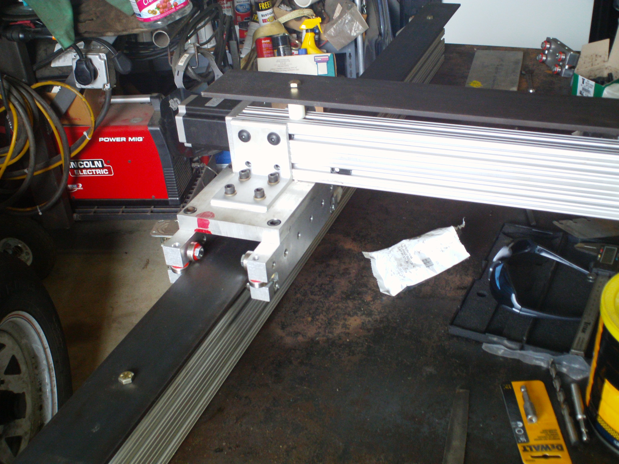

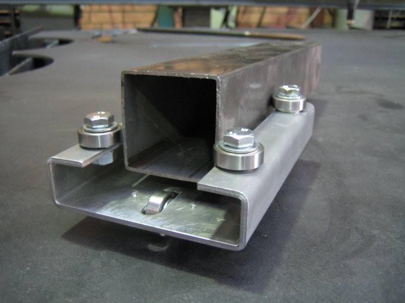

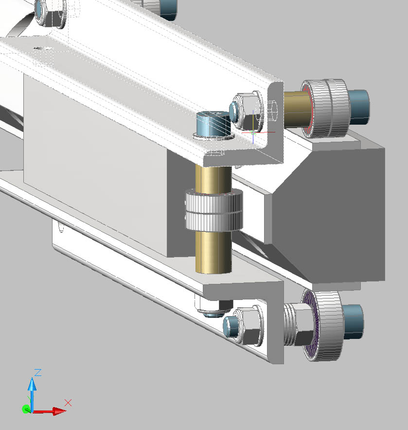

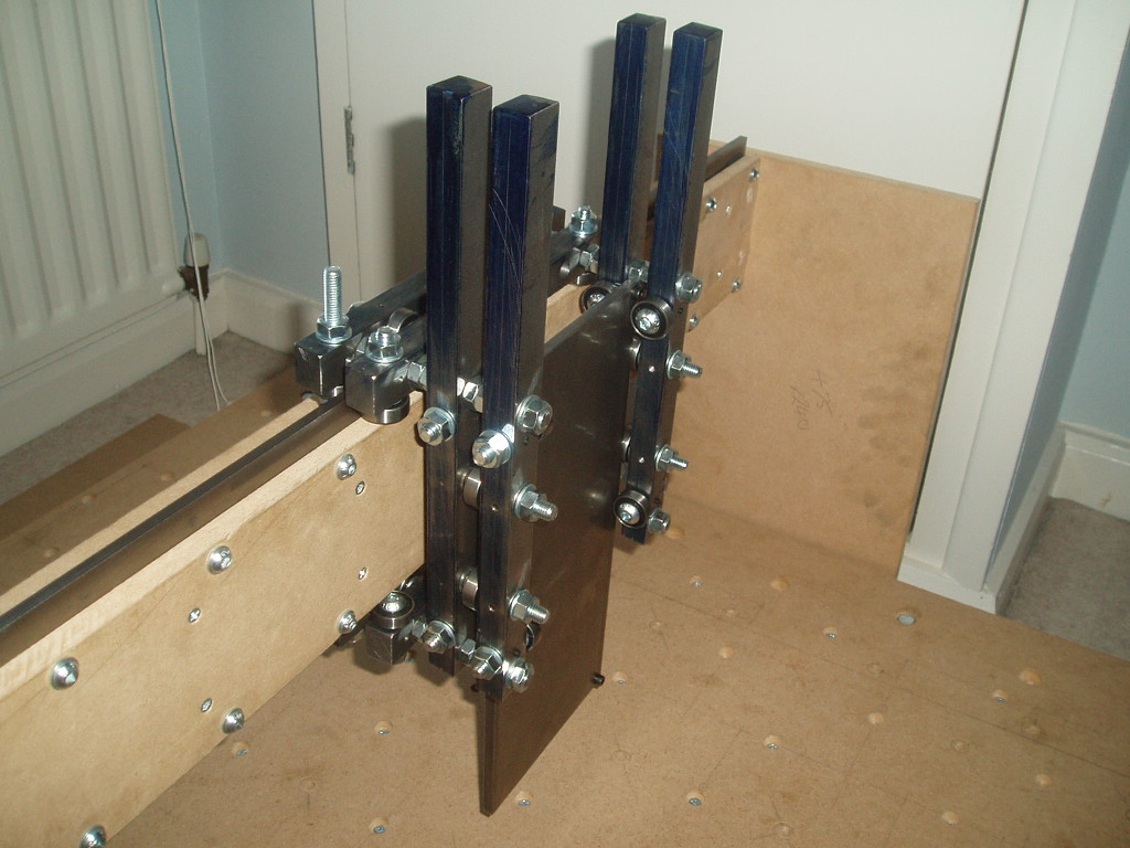

Akorát nepodepřené tyče nejsou nutností, tj.nemusí to být třeba takto:
Možných jiných řešení je spousta-viz. fotky níže, ale u všech konstrukcí je potřeba se zamyslet a pamatovat jak se bude seřizovat rovnoběžnost vedení a vůle ložisek-jejích přítlak k vedení třeba pomocí excentru...
uhelník na uhelník
uhelník na uhelník
profil C na jekl
profil C na jekl
čtvercová tyč na pásovině
uhelník na pásovině
uhelník na pásovině
kompaktní blok s ložiskami po pásovině - nejpromyšlenější diy řešení lineárů s existujicímy plánky na netu
lineár: pro ložiska konstrukce z výpalku jezdící po jeklech + pohon ozubeným hřebenem
jeykey
Příspěvky: 114
Registrován: 25. 8. 2014, 8:02
18. 3. 2016, 4:54
X, Z úhelník na úhelník, Y jekl a 2 ložiska nahoře, 2 ložiska dole a 2 ložiska ze strany, stranový se seřizujou, dolní jenom utahujou na potřebnou lehkost pojezdu.
nejblíž tomu je asi profil C na jeklu, ale místo profilu C už je tam překližková bočnice, až vyfotim nějakej detail, tak to sem dám
to co je v tom PDF už je zas moc složitý, z mýho pohledu zbytečně, - prostě kdyžbych chtěl fakt přesnej stroj na 0.01mm tak ho koupím, protože ho doma nikdy neudělám levněji než výrobce, a na přesnost 0.3mm už zas nepotřebuju tak složitý a do všech směrů seřiditelný konstrukce.
