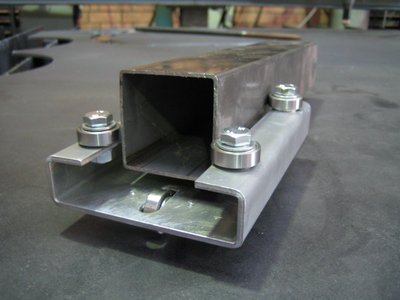

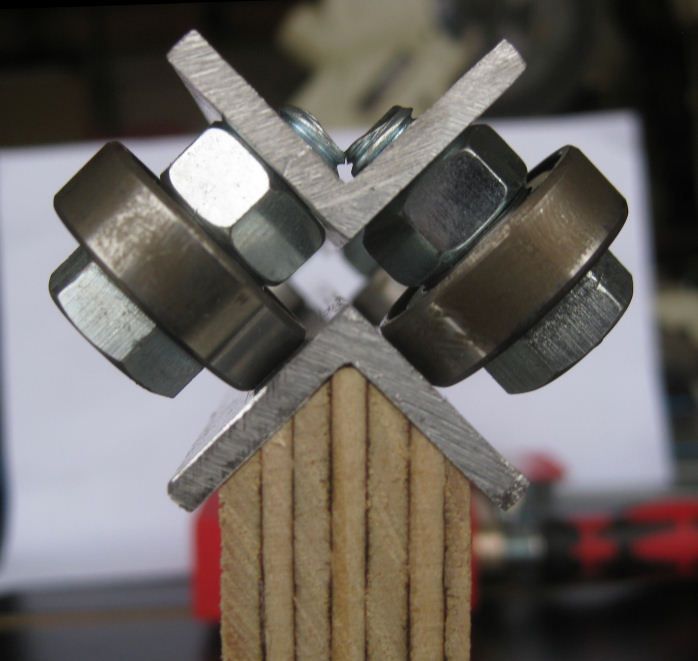

A jsme zpátky u řešení lineárů z ložisek určených pro inline brusle...
Předpokládám že ta frézka od jeykey bude něco takového:
Cnc Router Table.pdf
(1.21 MiB) Staženo 445 x
Akorát nepodepřené tyče nejsou nutností, tj.nemusí to být třeba takto:

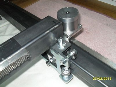

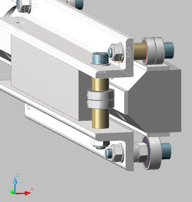

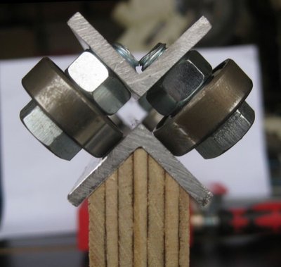

Možných jiných řešení je spousta-viz. fotky níže, ale u všech konstrukcí je potřeba se zamyslet a pamatovat jak se bude seřizovat rovnoběžnost vedení a vůle ložisek-jejích přítlak k vedení třeba pomocí excentru...
uhelník na uhelník
uhelník na uhelník
profil C na jekl
profil C na jekl
čtvercová tyč na pásovině

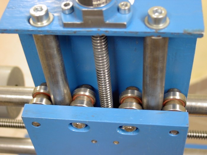

kompaktní blok s ložiskami po pásovině - nejpromyšlenější diy řešení lineárů s existujicímy plánky na netu

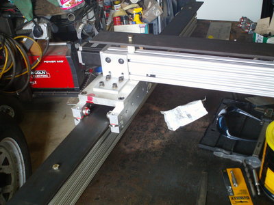

lineár: pro ložiska konstrukce z výpalku jezdící po jeklech + pohon ozubeným hřebenem

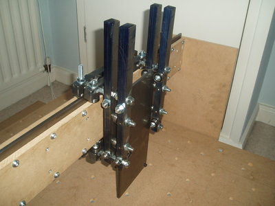

X, Z úhelník na úhelník, Y jekl a 2 ložiska nahoře, 2 ložiska dole a 2 ložiska ze strany, stranový se seřizujou, dolní jenom utahujou na potřebnou lehkost pojezdu.
nejblíž tomu je asi profil C na jeklu, ale místo profilu C už je tam překližková bočnice, až vyfotim nějakej detail, tak to sem dám
to co je v tom PDF už je zas moc složitý, z mýho pohledu zbytečně, - prostě kdyžbych chtěl fakt přesnej stroj na 0.01mm tak ho koupím, protože ho doma nikdy neudělám levněji než výrobce, a na přesnost 0.3mm už zas nepotřebuju tak složitý a do všech směrů seřiditelný konstrukce.

Vůbec není důležité, co vypadá zajímavě, nebo nezajímavě. Provedení pojezdů, kde kuličková ložiska jezdí po nějakých L profilech apod. Tak toto řešení bych se nebál použít na posuvné otvírání dvířek - třeba u králíkarny. Stejně jako někdo dotahuje lineáry na překližku nebo dřevo, že to nějak někomu funguje, beru spíše jako vítězství ducha nad hmotou, a spíš se kloním k tomu, že výjímka potvrzuje pravidlo, a nebo měl ten dotyčný tak velké štěstí při nákupu lineárů, že všechny byly rovné, a nepotřebovali ani boční přítlak na srovnání do roviny. Pokud nermomocí chceš stavět hobby frézku, tak se pusť do toho TRON, na modelařinu ti ta frézka stačit určitě bude, vlákno o tom tady je, a máš možnost konzultovat se staviteli, stavbu této frézky při stavbě, určitě od někoho získáš plány této frézky, a informace kde třeba ti vypálí na laseru díly rámu a pod. Tak že se s kontaktaktuj s některým stavitelem toho TRON a získej objektivní informace o té frézce a stavbě. A frézka bude frézka a ne nějaký dřevěný kolotoč, který by mohl sežrat červotoč :D .

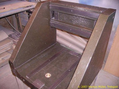

V některém se svých příspěvků jsem ti posílala fotku koncepce jiného stroje "cast_2 Marcus Müller Triebgast 2007"
posílám ji znova a jak si porovnáním zjistíš dřeváček má slabé místo ,
tím že boční trojúhelníky nemá až přes celé sloupky nahoru k příčnému nosníku osy "Y"
cast_2 Marcus Müller Triebgast 2007.jpg (41.51 KiB) Zobrazeno 6422 x
To je takový návod jak se dívat na jiné konstrukce ..
třeba se pokoušet hledat nejslabší článek -nejméně materiálu- to pro začátek ...
Nehledej v tom vědu a odmysli si že na fotce je zcela jiný materiál - epoxygranit ,o něm ani nepřemýšlej to je jiný obor ...
Pro lepší přístup ke stolu si Guliver udělal v bočním vyztužení obloukové vybrání ,najdi si tu fotku už sám :wink:
