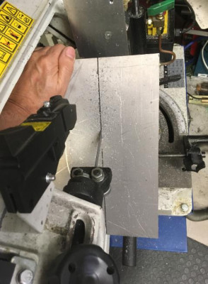

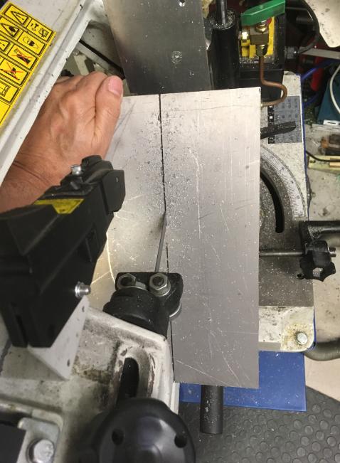

Příspěvky: 3946
Bydliště: Havl. Brod
11. 11. 2020, 10:05
potřeba dělit desku 20mm duralu ... no, trochu vypodložit přípravkem, posunout upínací čelist svěráku jen na jeden šroub ... a jde nadvakrát udělat řez 300mm
