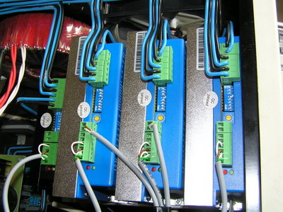

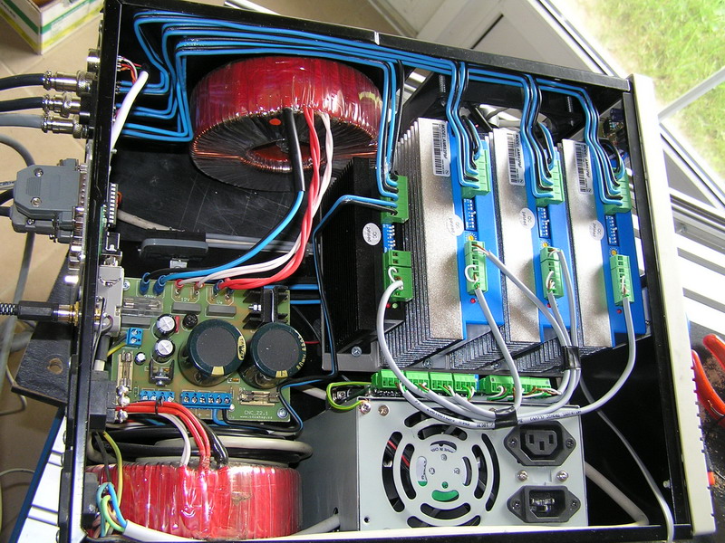

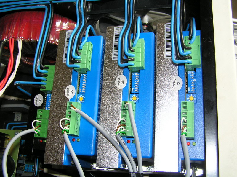

Tak jsem na mašince provedl výměnu driverů. Důvodem bylo to, že jsem chtěl mít alespoň minimální zpětnou odezvu z driveru, zda je vše OK. Zakoupil jsem drivery AM882, které mají výstup ALM, který při chybě buď sepně nebo rozepne (nastavitelné). Výstup je zapojen přímo do GVE64 - každý driver na jeden vstup. Pokud se na driveru objeví chyba (přepětí,podpětí,zkrat na KM, odpojení KM atd., přehřátí driveru) dojde k zastavení obrábění s hláškou na kterém driveru je chyba. Drivery mají softwarové nastavování přes COM port a dají se nastavením potlačit oblasti rezonancí - nutno si s tím pohrát. Rozdíl v chodu motorů je úplně neskutečný - krásně klidný chod a menší zahřívání. Drivery byly o dost větší než ty starší - ale narval jsem to tam. Samozřejmě jak už je to u mne zvykem opět byly problémy. Znovu začala v Armote vyskakovat chyba komunikace. Ale nakonec (po x hodinách nervů) se ukázalo, že jsem zapomněl odpojit programovací kabel mezi jedním driverem a COM portem. Po odpojení kabelu je vše OK - asi se to chovalo jako anténa. Další problém byl, že stroj nenápadně strácel kroky - tohle jsem řešil dva dny (nervní jak pes). Nakonec to byla opět moje blbost. Na driveru se dá nastavit, kdy má reagovat na vstupní puls - samozřejmě jsem to měl obráceně. A teď už jsou jenom samá pozitiva a sociální jistoty ......

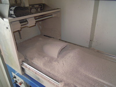

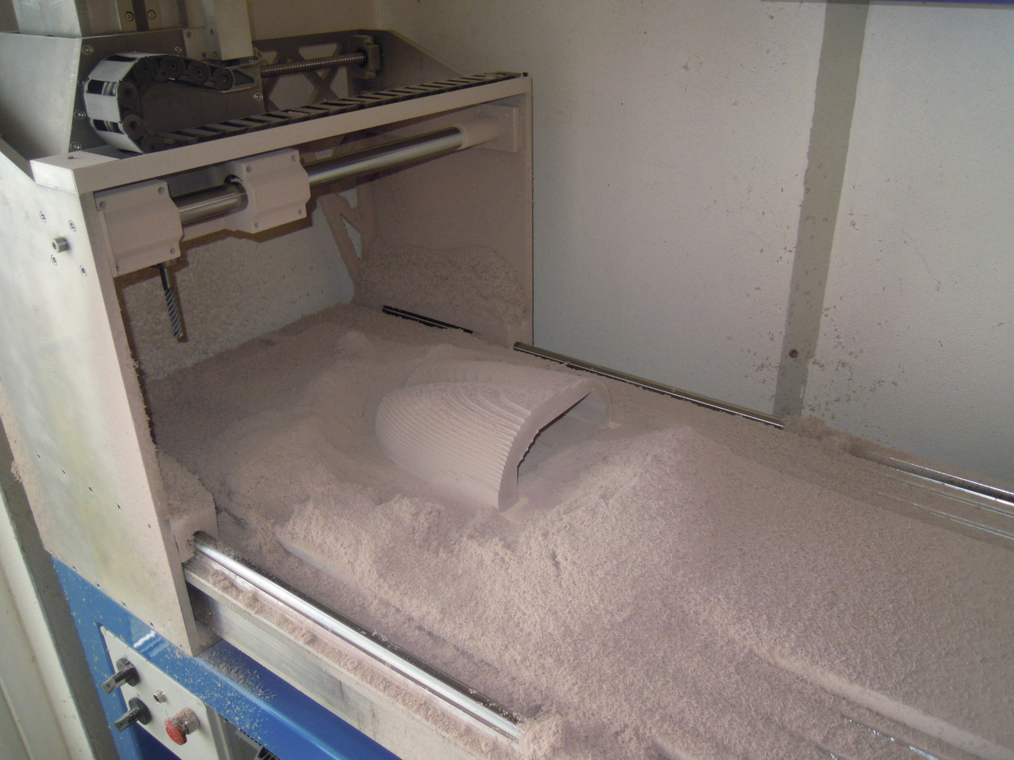

Tady to je - ale nevim, jestli z toho budeš moudrej .... Mimochodem já bych taky potřeboval odsávání - naposled to bylo hustý (viz. foto), ale když zapnu vysavač a dotknu se stroje, tak mi to občas vyhodí "chyba komunikace" - asi nějaká statika. Prdim na to :lol:
