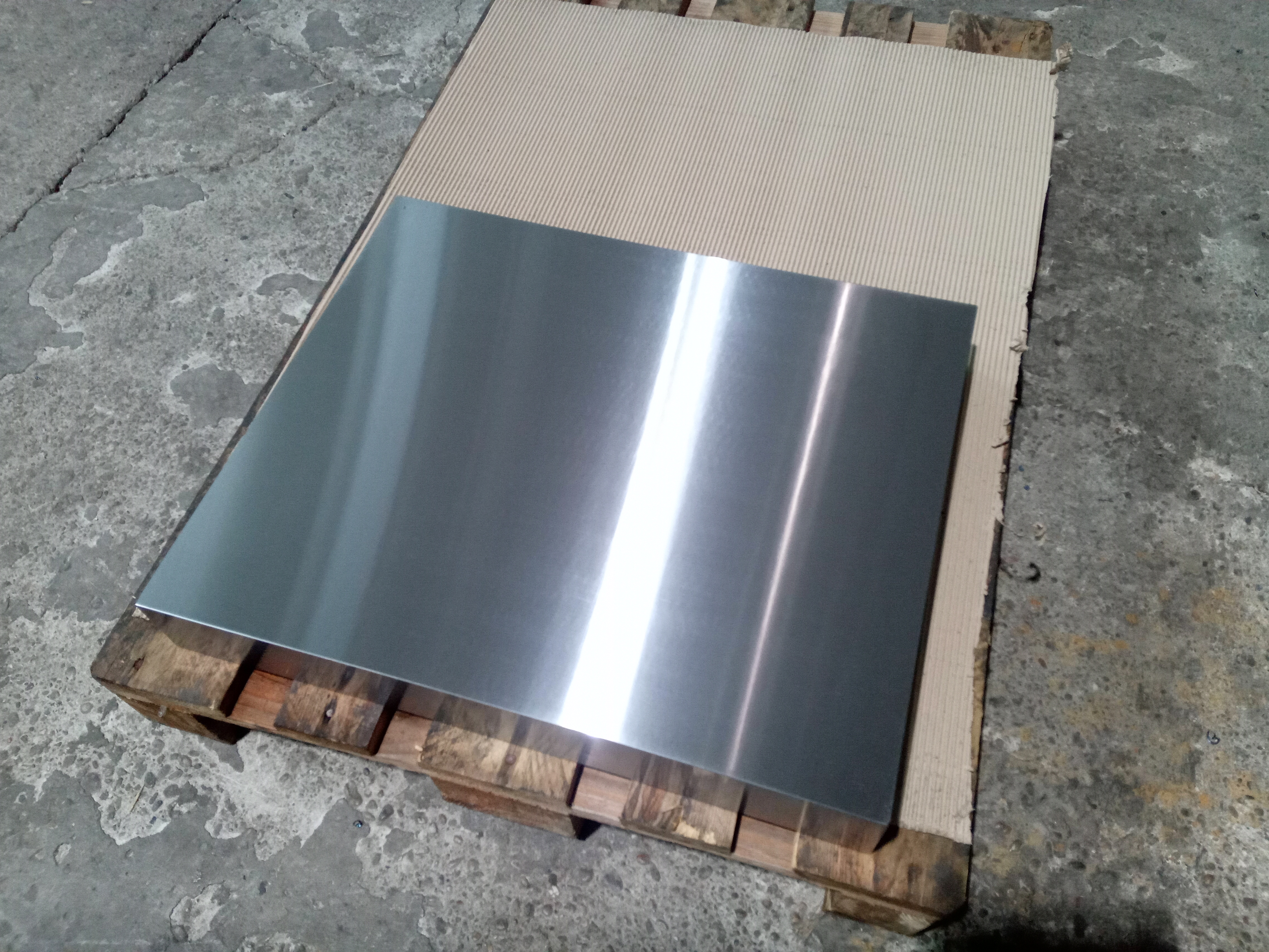

5. 4. 2022, 4:08

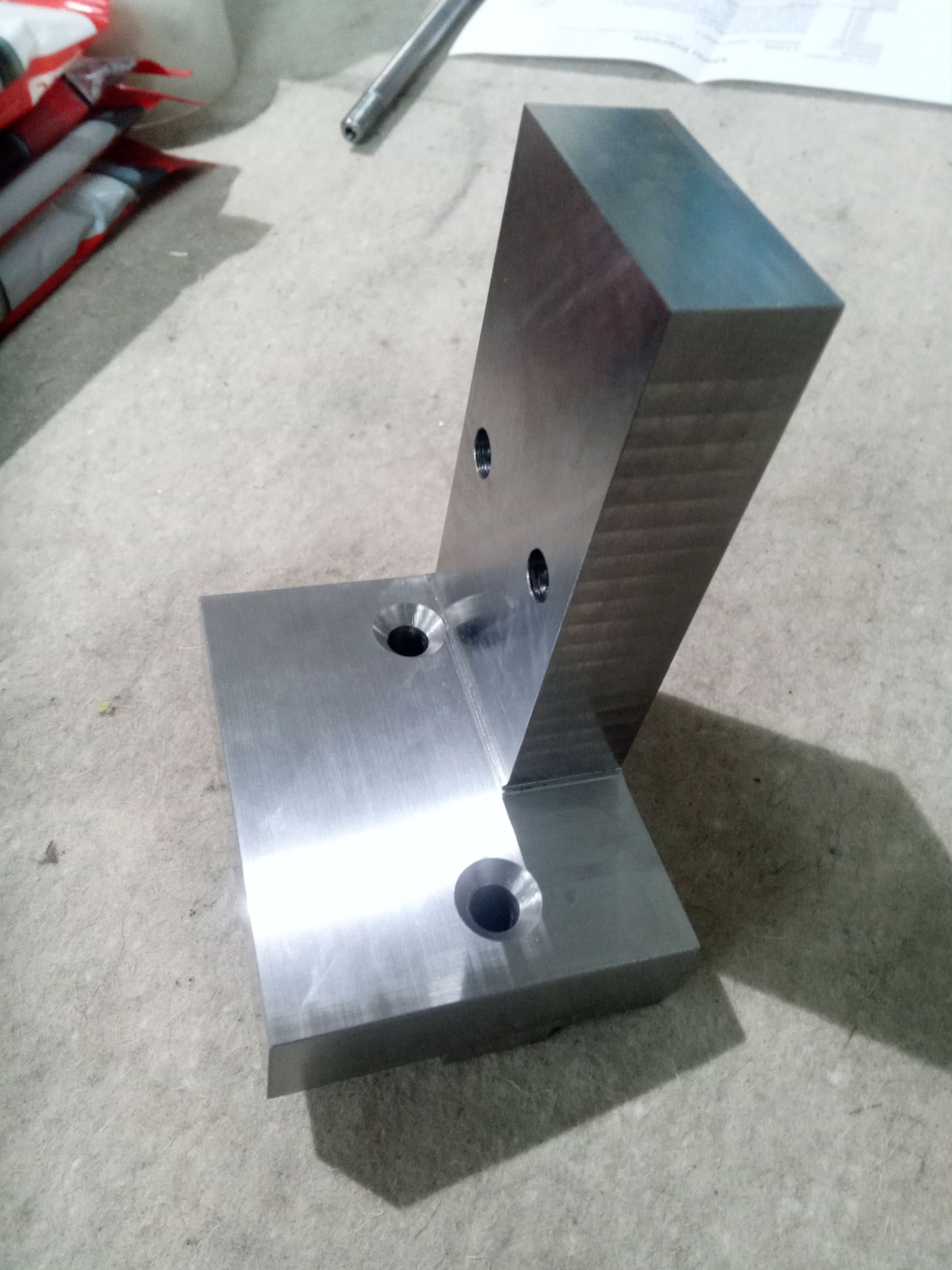

Dnes trochu kvalitnejší materiál, 90x540x660mm, materiál 19520 (M200).

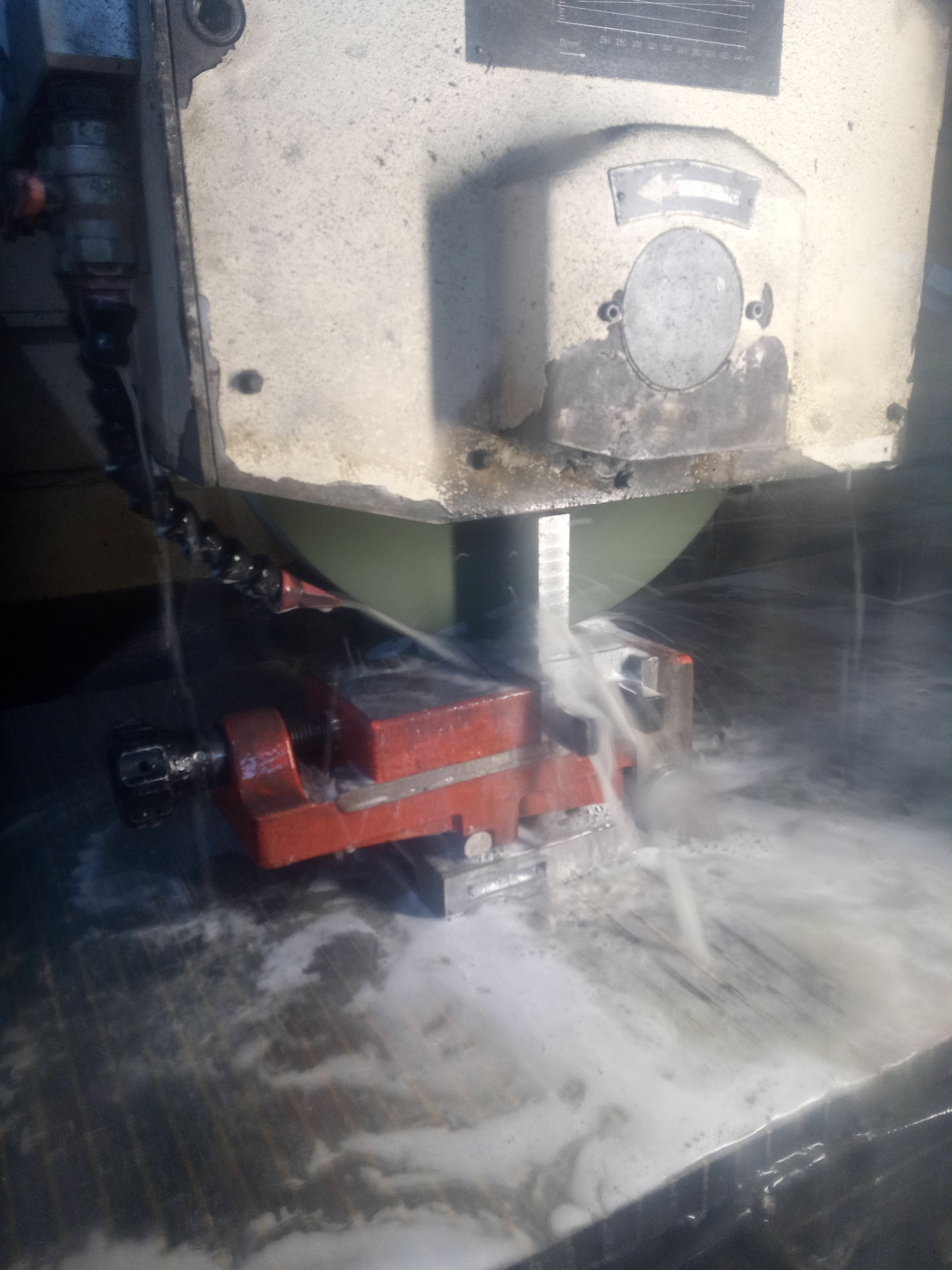

Dnes bol jeden z tých pár dní v roku, keď sa na 8 tonovej bruske brusil kus o hmotnosti pol kila. Potreboval som sa dostať do hĺbky 126mm popri kolmej stene.

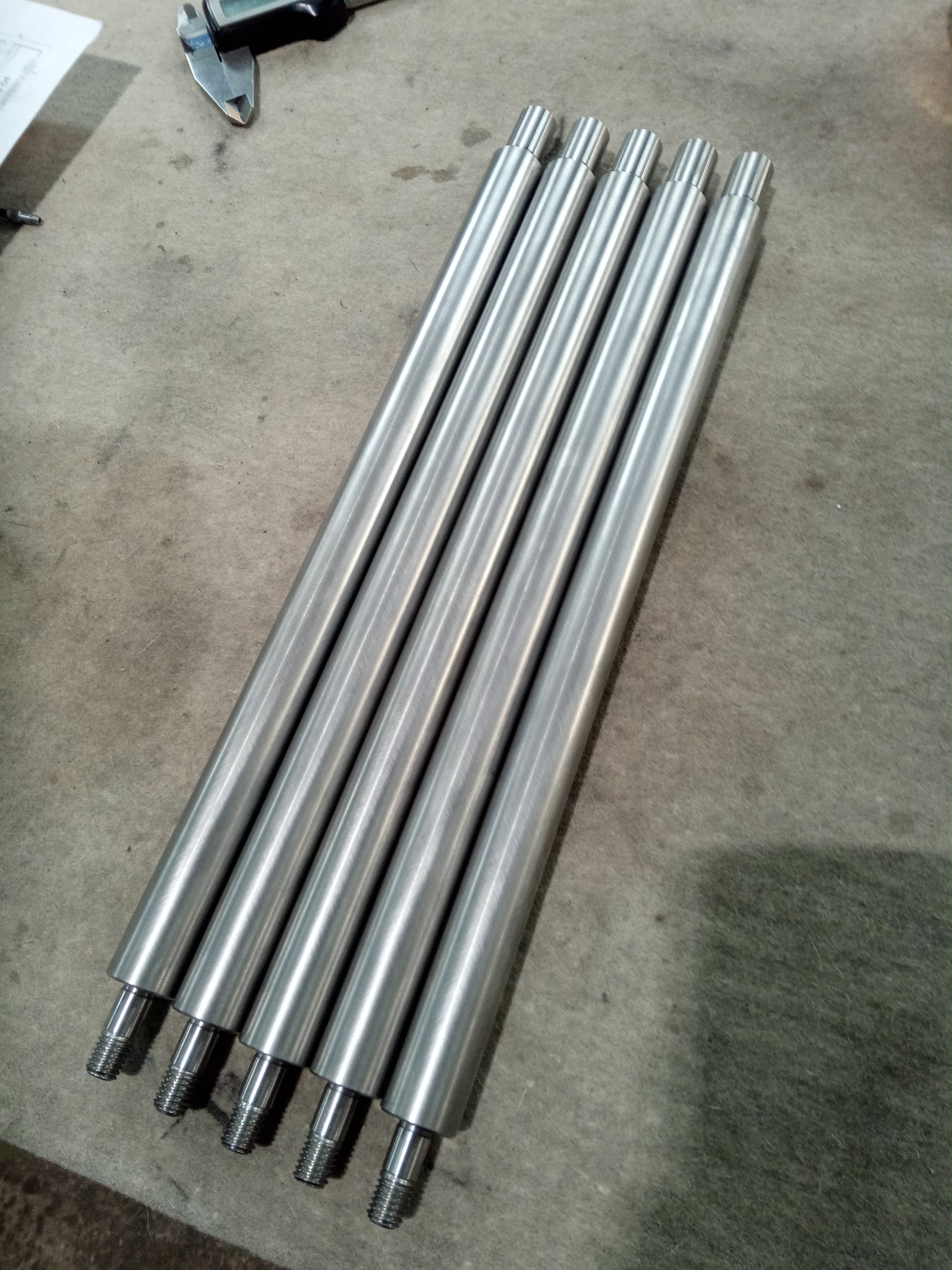

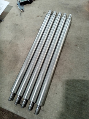

14. 4. 2022, 9:09
Brúsenie zvarencov z AISI 304, celková dĺžka 380mm, bruseny priemer 22h7 ktorý je z trubky so stenou 1,5mm.
BalazKovo.sk

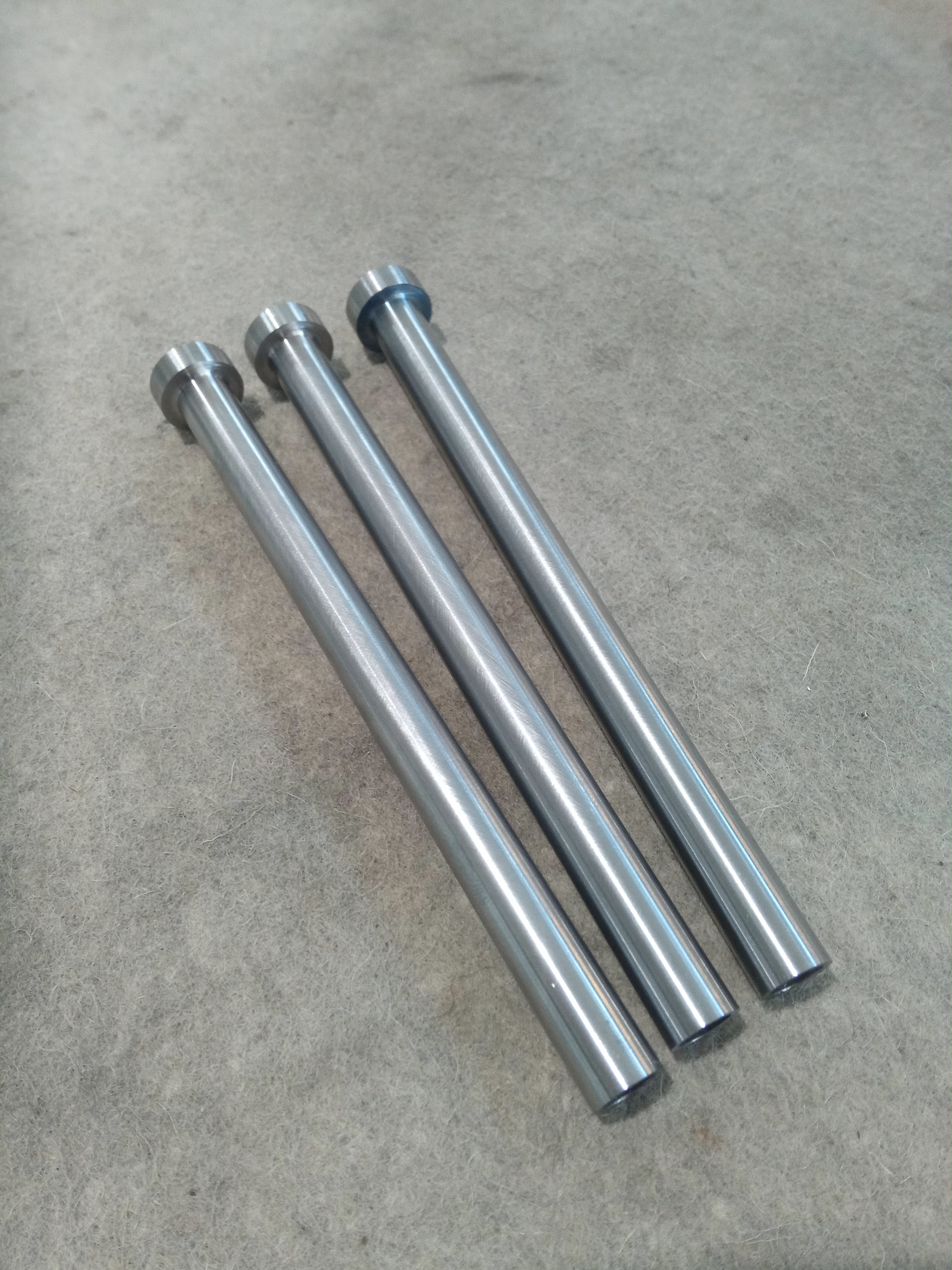

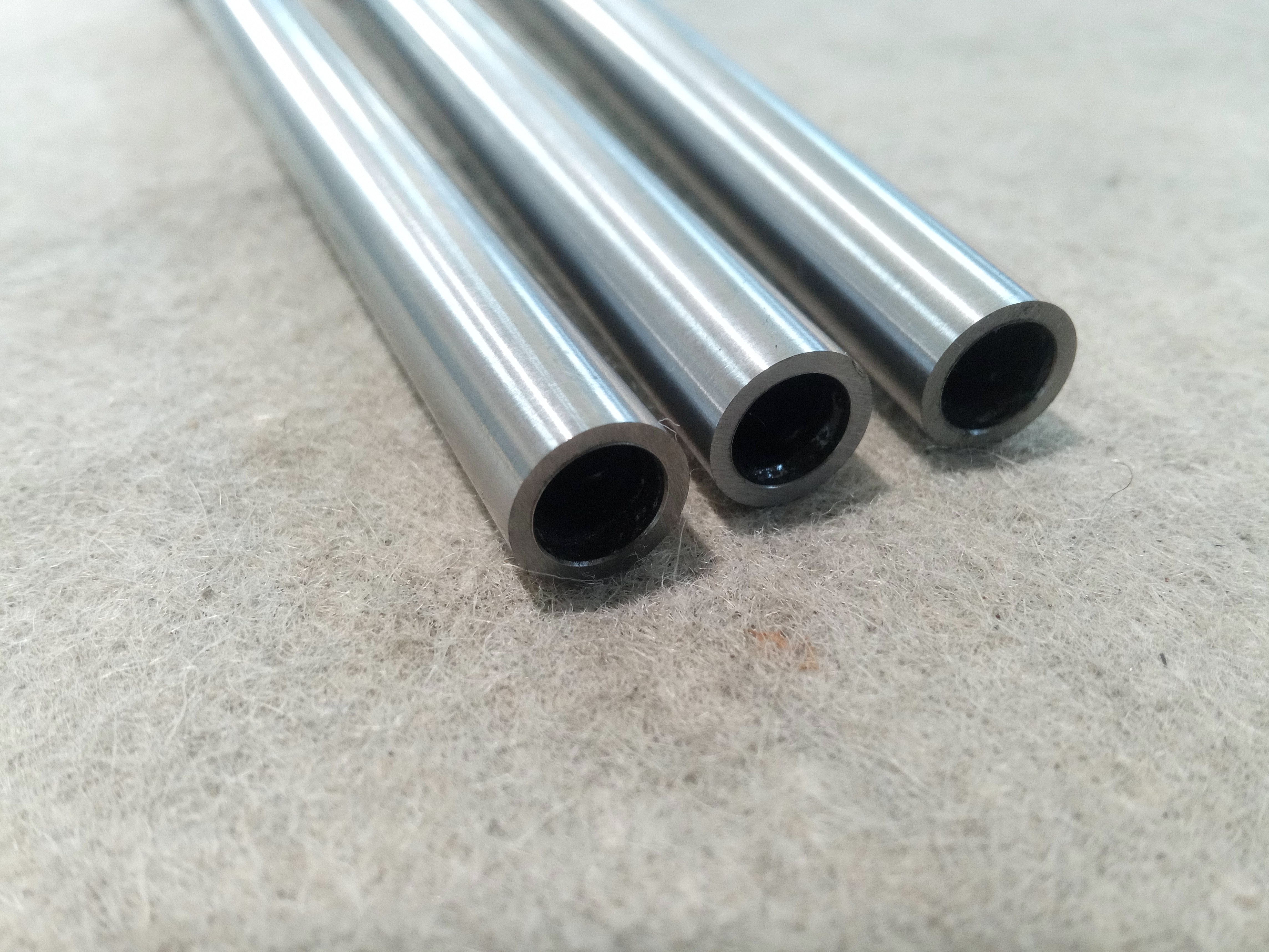

14. 4. 2022, 2:57
Úprava trubkovych vyhadzovacov z priemeru 10 na 9mm. Výsledná hrúbka steny 1.25mm, materiál kalena nerezka.
BalazKovo.sk
kiko01
Příspěvky: 1677
Bydliště: Martin,Slovakia
15. 4. 2022, 8:09
Frajerina, si to mal podoprete v tej diere? Sranda ze to celo vyzera ako po pilke iba...
jergus.balaz
Příspěvky: 1761
15. 4. 2022, 9:10
kiko01 píše: 15. 4. 2022, 8:09 Frajerina, si to mal podoprete v tej diere? Sranda ze to celo vyzera ako po pilke iba...
Brusil som to medzi hrotmi. A nie je to po pilke, čelá sú brúsené na magnetke.
BalazKovo.sk
Příspěvky: 3353
15. 4. 2022, 3:01
Asi to nebylo na vstrikovaci formu jinak by vadila vnitrni zaoblena hrana od hrotu. Tam by se musel nechat pridavek a celo pak obrousit po brouseni prumeru

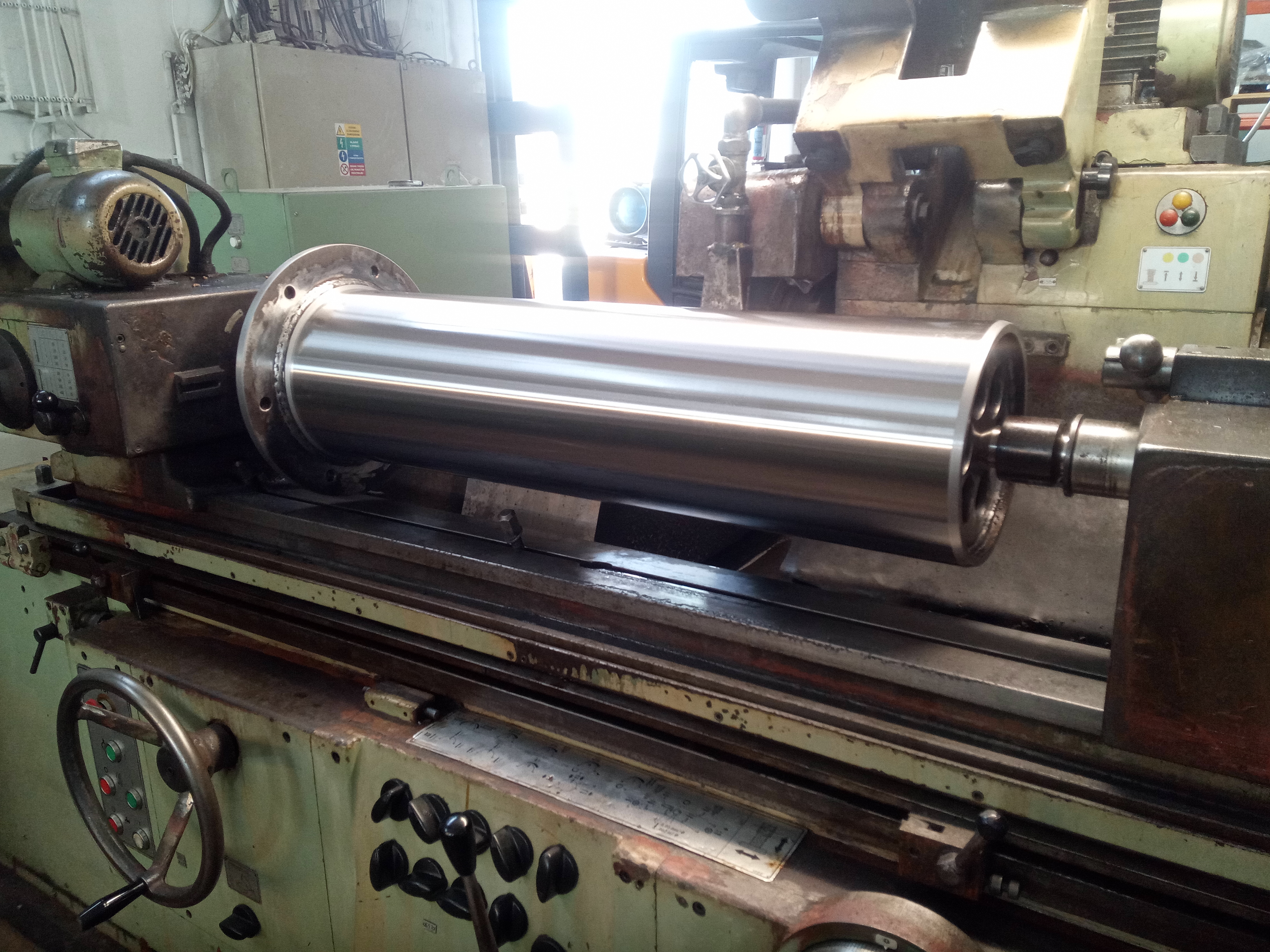

Dnes dokončené brúsenie zvarenca, vonkajší priemer 260h8 na celkovej dĺžke 980mm, váha kusu cca 170kg.

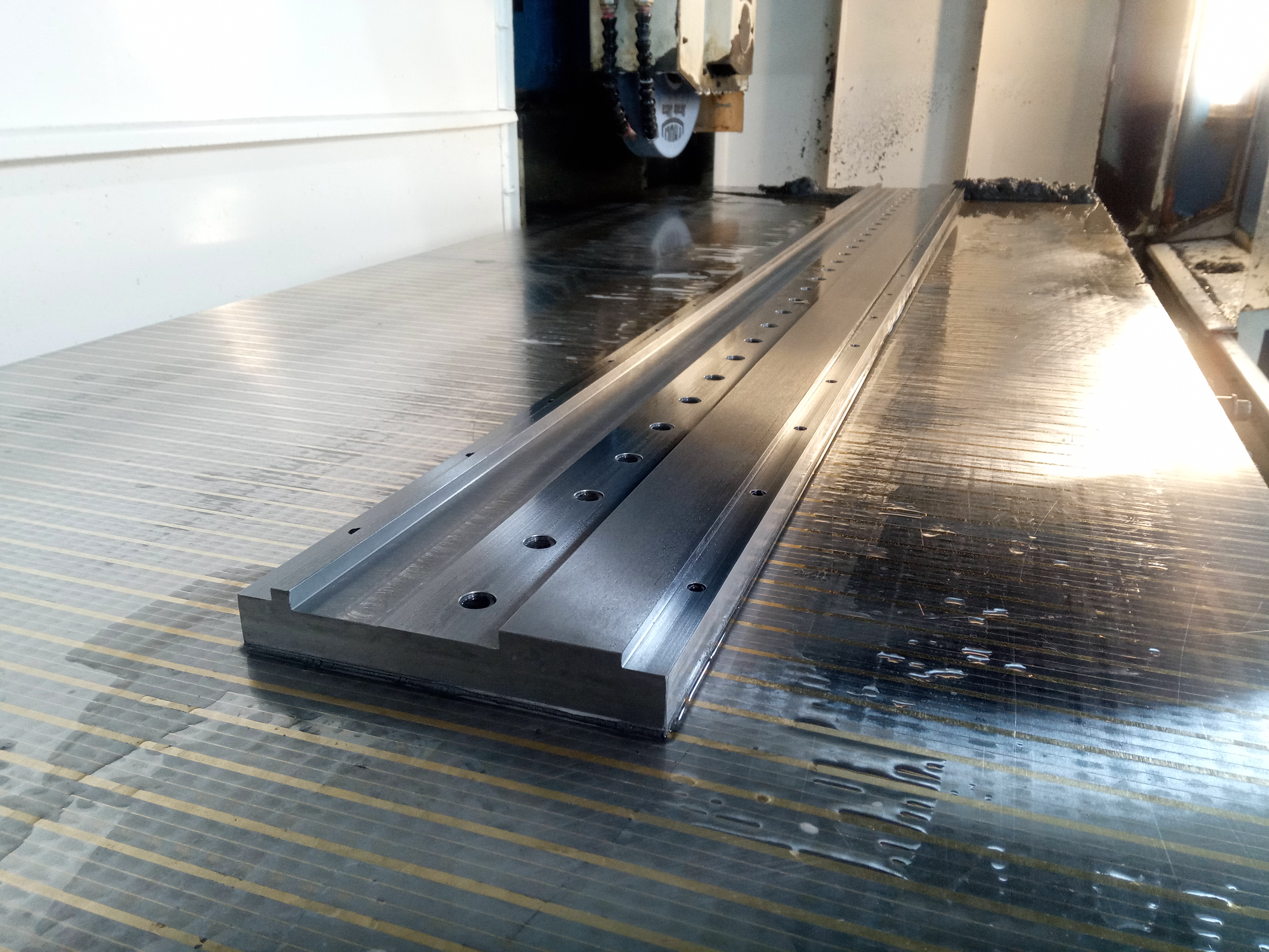

2. 5. 2022, 10:10

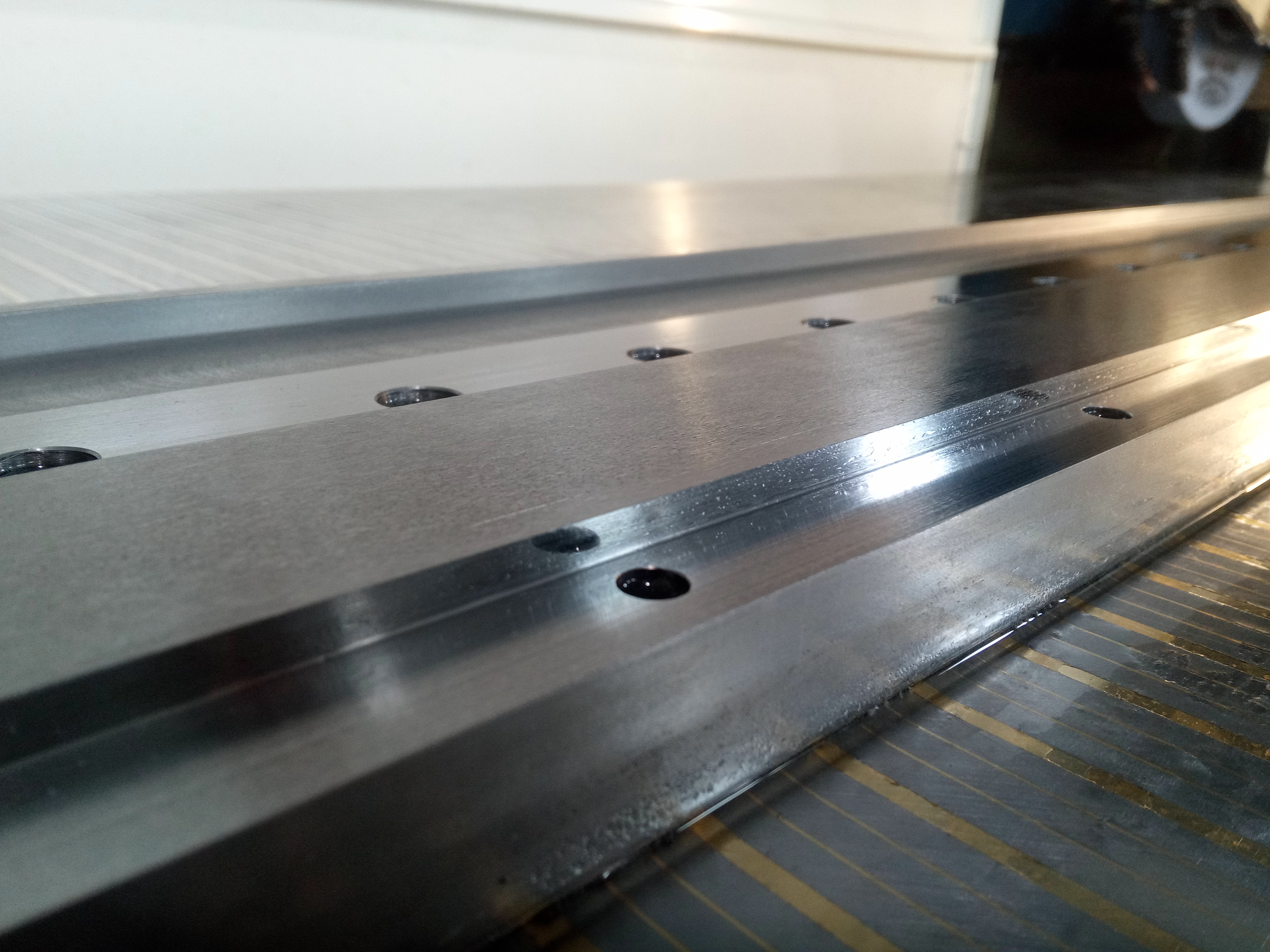

Dnes dokončené brúsenie dvoch líšt o dĺžke 1650mm. Tolerancie 0.05mm.
BalazKovo.sk
Příspěvky: 6433
2. 5. 2022, 10:20
Kurňa tomu se říká magnet :!: Paráda
