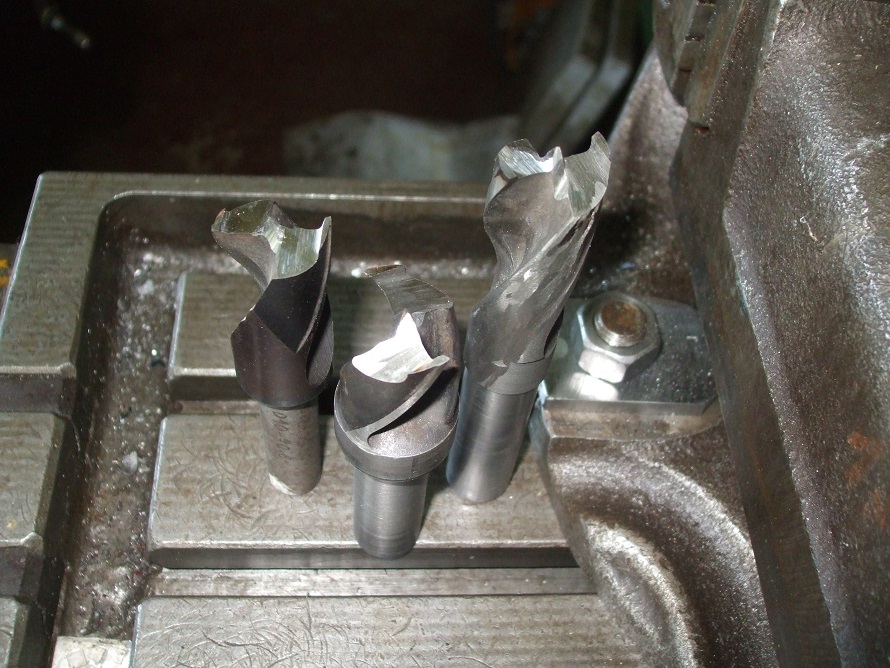

qwer
Příspěvky: 1441
Registrován: 8. 4. 2008, 8:09
26. 3. 2025, 8:47
Do plechu na otvory do 50 mm mám takto nabrúsené vrtáky. Stred je máličko dlhší ako obvodové brity, ten stred plech trochu pritlačí aby nechvel, a brity vypichnú kolečko. Ide to rýchlo, dobre je podložiť plech drevom, alebo plastom.
