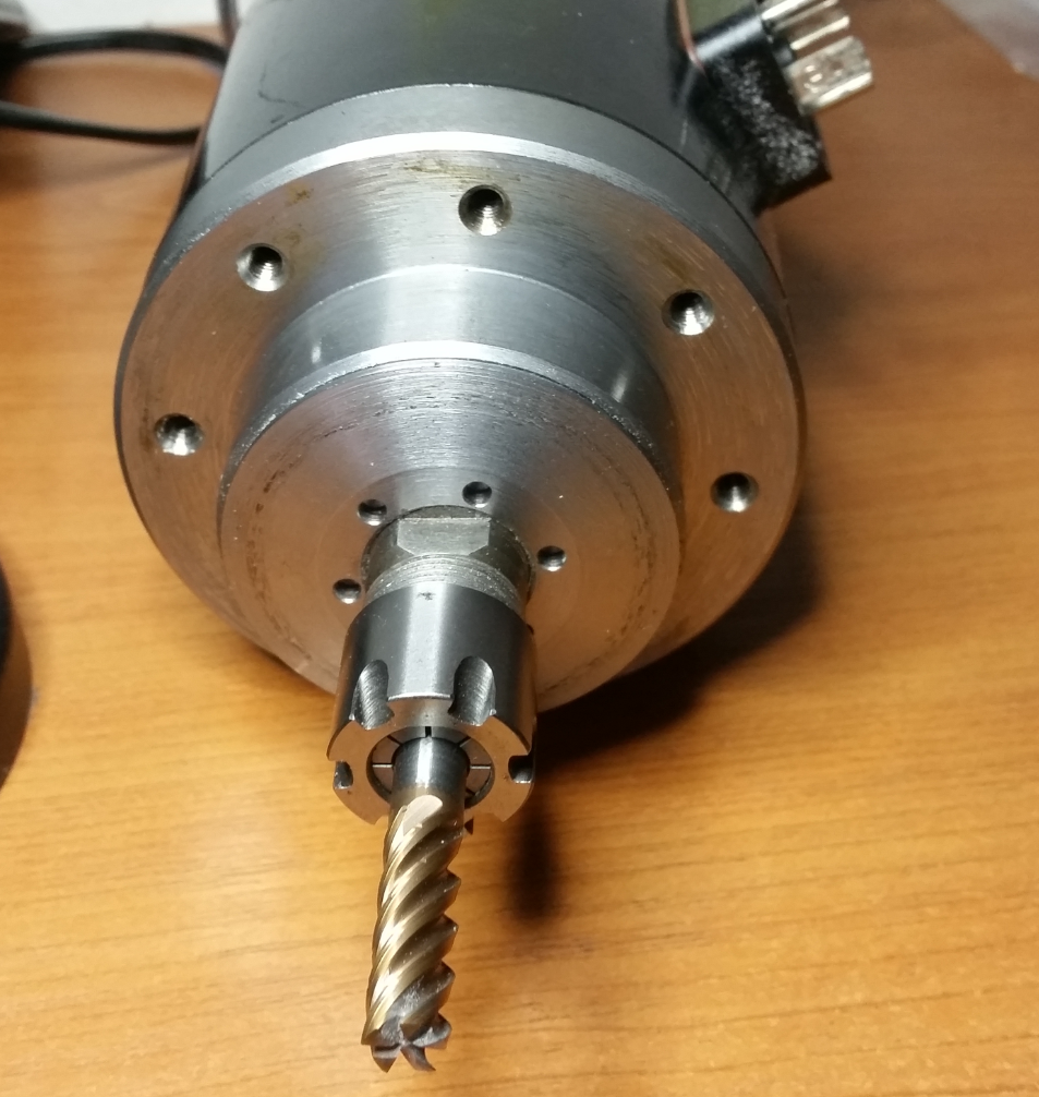

K té přírubě :
Občas opravuji ty HSD s ATC. Většina lidí je má upnuté za ten hliníkový plášť //patky // což považuji za zcela chybné z hlediska tuhosti i tepelné roztažnosti.
Také svěrné upnutí za průměr je špatně. Není to tuhé a příruba se může deformovat, což se přenáší do ložisek. Jediné správné upnutí je za čelo příruby pomocí šroubů, tak jako to má třeba Atas.
tohle je upravený Atas s ocelovou přírubou

Milan199 píše: 17. 5. 2020, 8:53 Jediné správné upnutí je za čelo příruby pomocí šroubů, tak jako to má třeba Atas.
Najdou se i docela drahá vřetena, které se neupínají za čelo příruby.
Příspěvky: 3685
17. 5. 2020, 3:42
Thomeeque píše: 17. 5. 2020, 1:04
Hoď nějaké odkazy, co na to takhle mám říci. Spíš bych ale odhadl že to nebude součást vřetene ale upínací blok. Technických řešení je jistě mnoho, ale pro tu přírubu je několik argumentů. Proti žádný.
