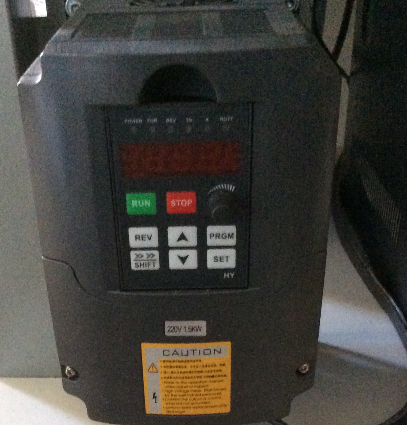

Mozes mi povedat, kedy ty spis? :D Co sa tyka inventoru je v pohode umiestneny na dostupnom mieste. Ale ten potenciometer na nom podla mna dlho nevydrzi. Taky presne lowcost cinsky, ako zvykom u nich.
co sa tyka regulacie otaciek, mas uspesnost dva z dvoch, v nakopnuti spravnym smerom za co ti dakujem Mex!!!
problem bol samozrejme u mna. Cital som o PD011, ze ma byt nula, poznacil som si 0, dokonca som to aj kontroloval a bola tam 0. Nezamkol som PD000 a neviem ako, zapol som dnes inventor, presiel na PD011 a svietilo tam nadhernych 120Hz :D ani som nemusel davat zakladne nastavenia. Zmenil som ten parameter a uzamkol v PD000 a vyriesene. Funguje na jednicku. Diky este raz!
