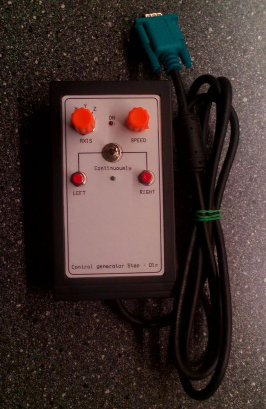

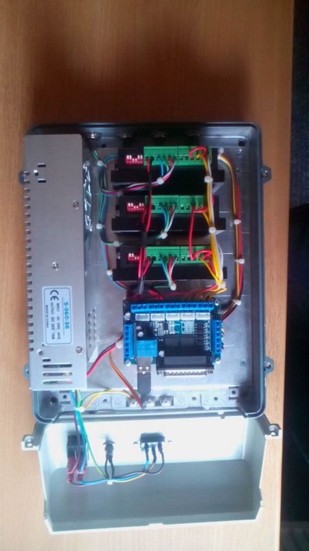

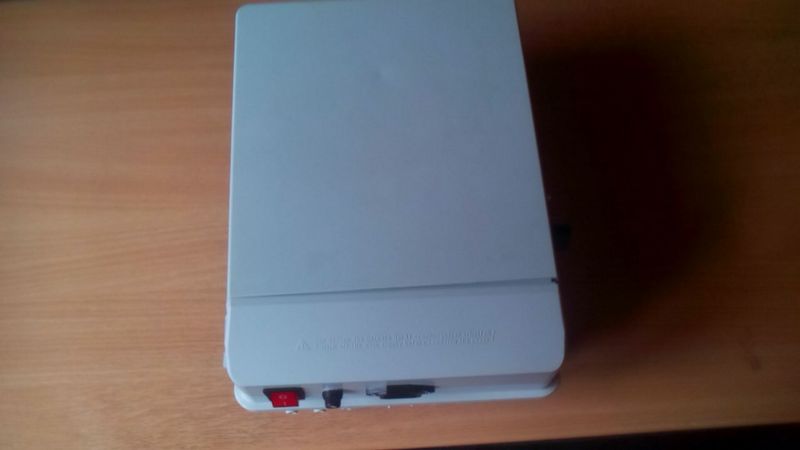

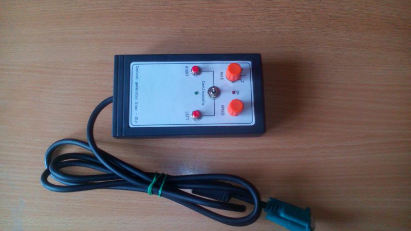

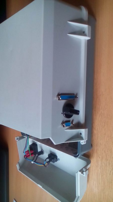

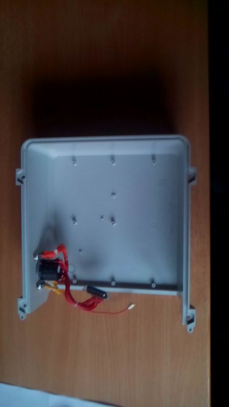

Elektronika pro malou frézku.

pěkná práce, jen bych se bál, že se to uvnitř upeče, chybí tomu nějaká vrtule na vzduch

Neupeče, ten spodní díl je žebovaný kus hliníku, který váží cca 1,5kg. Elektronika je už vyzkoušená při proudech motorů 2,5A a teplota chladiče byla kolem 40 stupňu, tak že nic vážného.

Pjekné, úhledné! To prohozené (?) RIGHT/LEFT na generátoru je trochu zvláštní.

Ten štítek na generátoru dělal syn a asi mu to nedošlo, že je to prohozené. Ale hlavní že, je to funkční.

Pavka píše:Ten štítek na generátoru dělal syn a asi mu to nedošlo, že je to prohozené. Ale hlavní že, je to funkční.
Docela jsem si představil ty veselé chvilky, až budeš při pohybu doleva mačkat pravý čudlík a opačně.
Pohybové stereotypy jsou ďábelské :-).
Držím palce :-).

Už se pracuje na opravě.

Tak opraveno, chybyčka se vloudila, ale žijeme dál.
popis opraven
popis opraven
