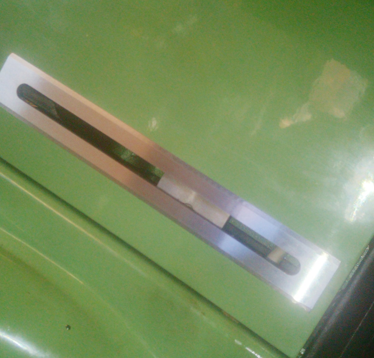

Příspěvky: 2709
15. 8. 2023, 6:14
Jj, S7-1200 - CPU 1214C. Tak dlouho jsem to koumal, až jsem to vyškubal celý. Lehnul si na tejden na služebce ke kompu. A učil se s tím softem. Byl tam původně nějakej systém Promicon - KO. Na to napojený pravítka. Jsem takovej sběratel, že jsem měl jednoosou starou Hajdeňáckou jednotku. Jen jsem ji musel přenastavit - ukazovalo to dvounásobek. V manuálu je to popsaný. Jinak ta bruska je 1A stav. Horní orovnávač. Celý na Schneebergeru. Má to nějaký elektrospojky atd. Minulý víkend jsem byl pro magnet. Takovej prcek - jezdí to 400x150. Magnet je nějakej italskej. Má to hydrauliku přes elektrohydraulický rozvaděč a podobný kosočtvercoviny. Ale vedle stojí jiná magnetka - už je jich pět. A to je asi to nejlepší, co teď v dílně je - Jung JF 520. Tak nějak dělám ovládání podle ní :wink:

Já vím :wink: . EZS taky mám :lol: .
Dneska jsem se chvilku mr..l s příčnýma koncákama. Dál jsem tam nějaký Balluffy, co jsem tu měl . Ty se mi na X nevešly - tam musí být krátký bez patice - je tam lože, tak jsou na Z /příčně/... snad budou narážky dobře chodit a nebudou se v liště zadrhávat :lol: .
