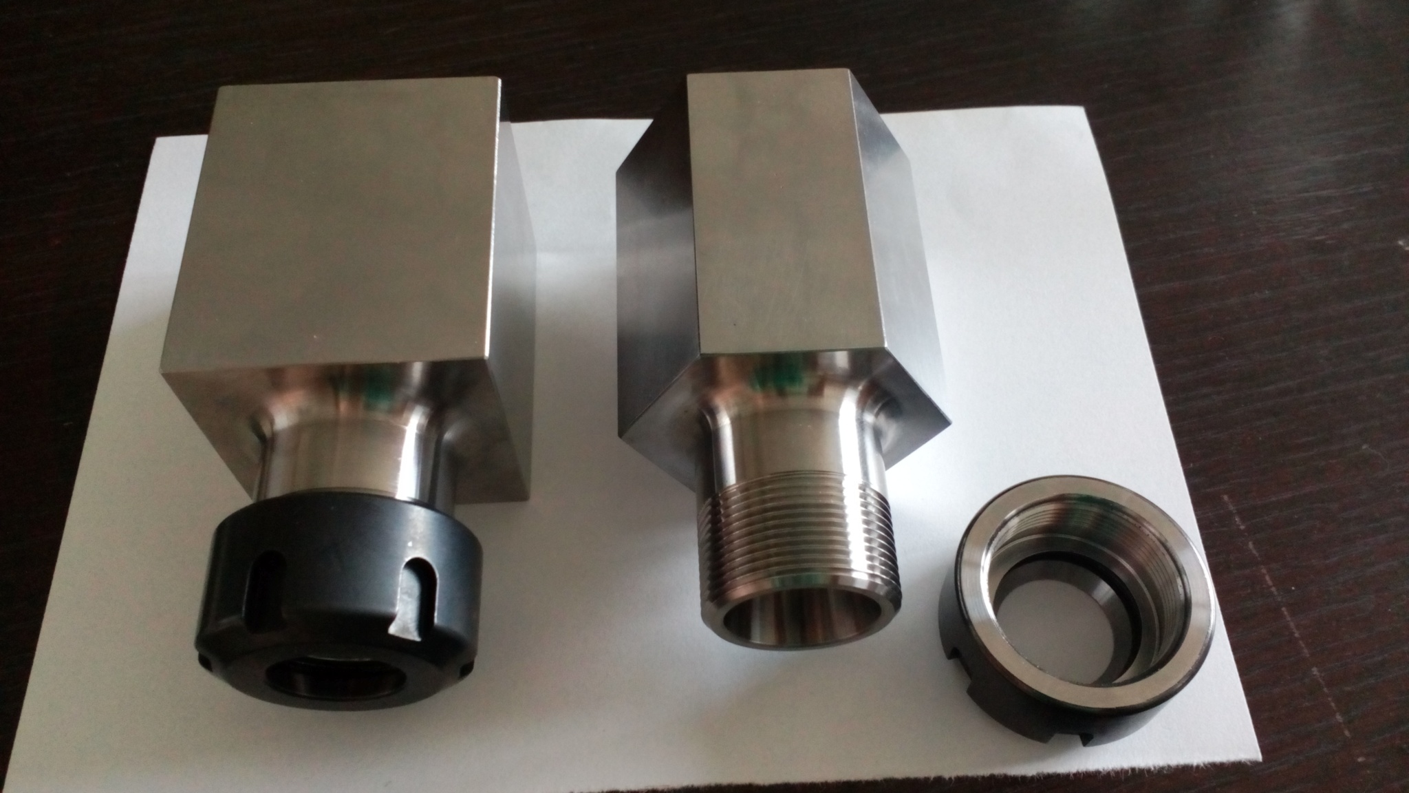

Tak přihodím nějakou fotku co jsem bastlil ve spolupráci s kamarádem.
Jedná se o dělící hranoly na brusku, případně na frézu, ikdyž na to mám rozpracovaný jiný fundament.
Kleštiny ER25 (matice jsou koupené)
Čtyřhran i šestihran je padesátka
Materiál zakalená stabilka 55hrc - následně broušené a soustružené.
Házivost při otočení pár tisícinek až stovka a půl, záleží s jakou kleštinou a jak to člověk upne.

Jak se takováhle věc používá ? Nějak si nedovedu představit účel.

Hodis do sveraku obrobis
Otocis v ruce zase upnes do sveraku zase obrabis
Vzdy o uhel tech ploch

A na co je tam ta kleština ?

gnat píše:A na co je tam ta kleština ?
upnutí obrobku :)
