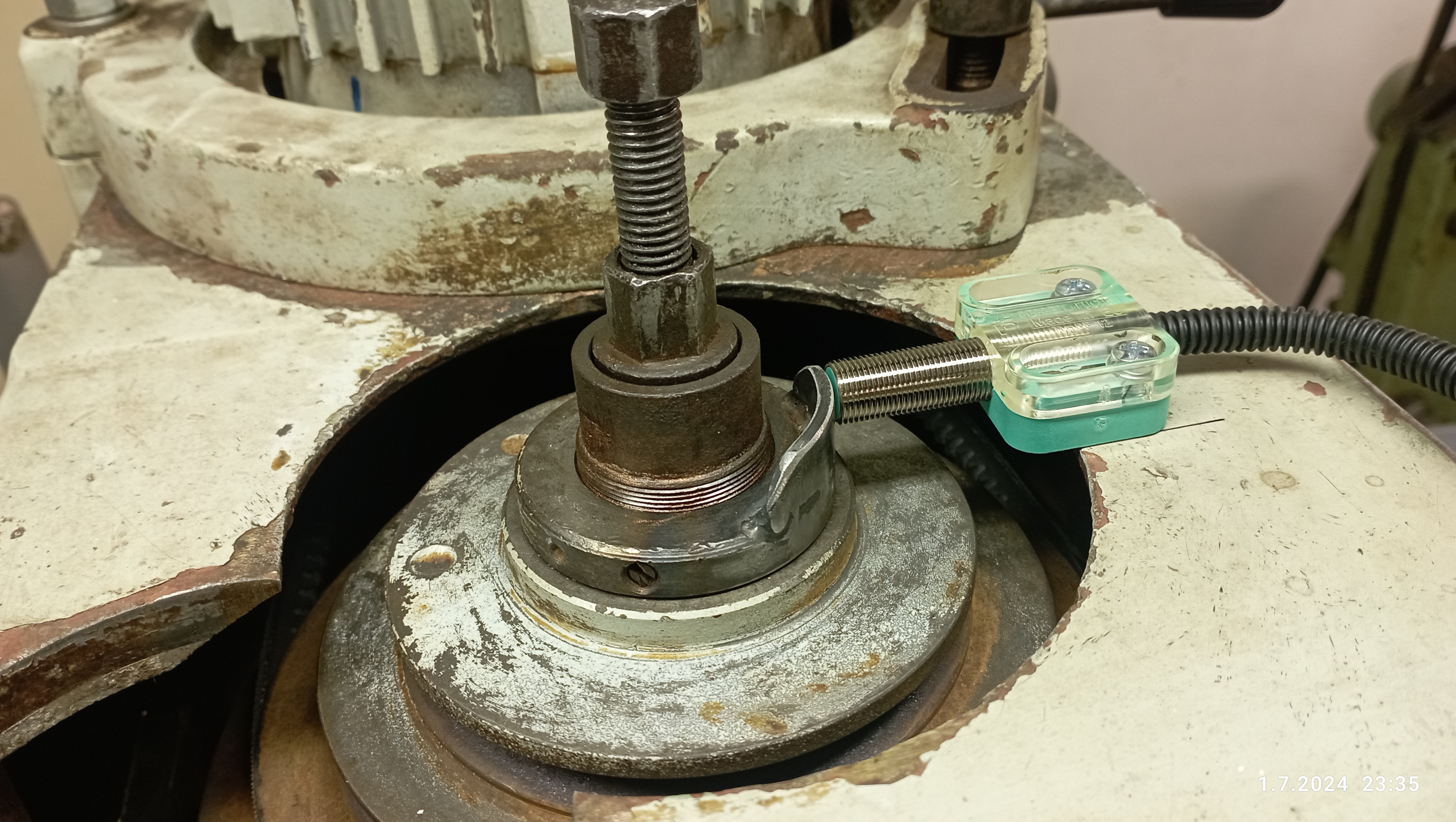

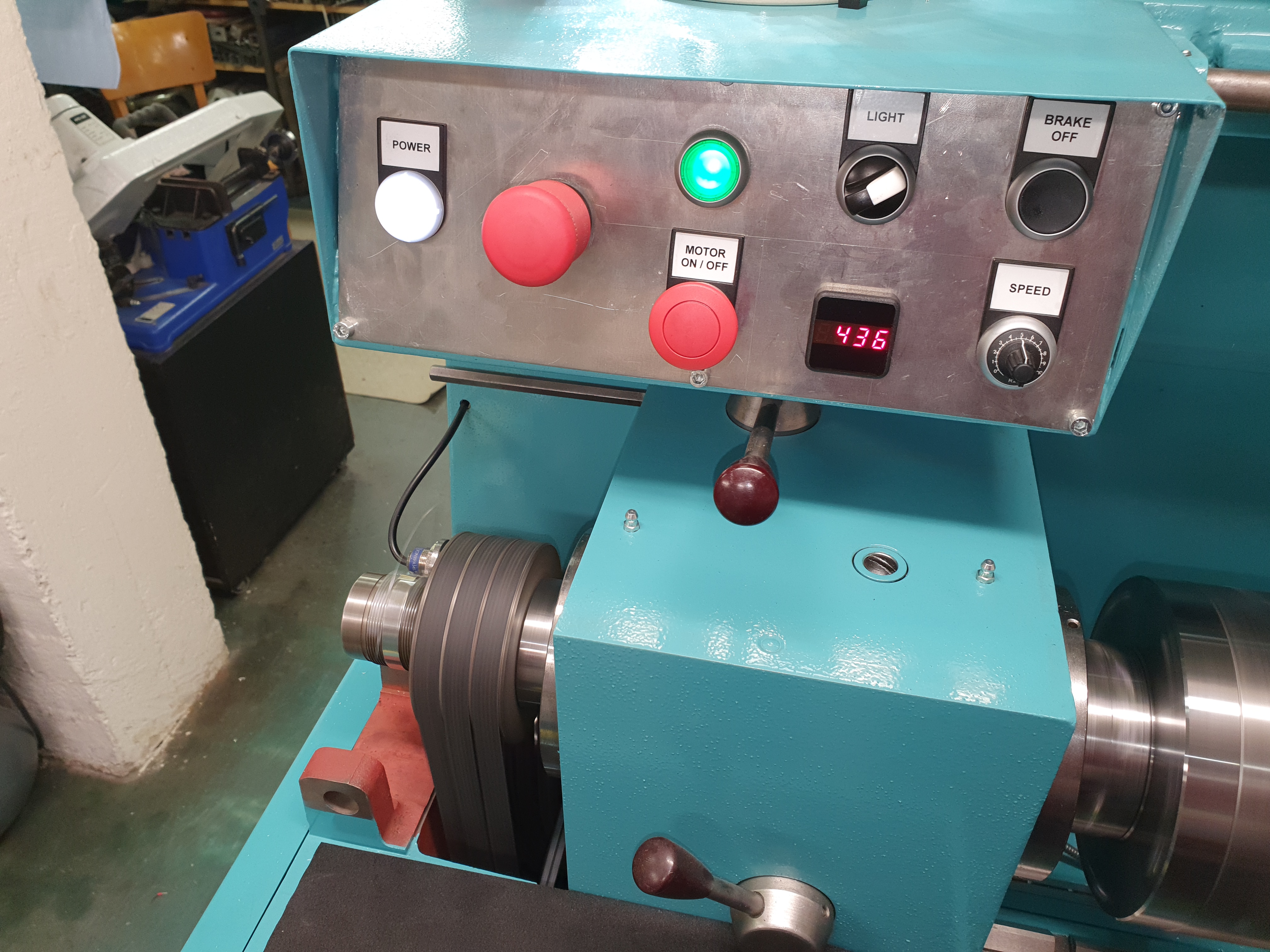

ještě mě napadlo že by tomu slušel otáčkoměr - tedy "cyfrowy miernik obrotów" :D
https://allegro.cz/nabidka/tachometr-di ... JoQAvD_BwE
magi
Příspěvky: 2741
Bydliště: Třebíč
25. 6. 2024, 9:39
tohle je krásný - to by pasovalo místo té kontrolky jak prdel do kalhot :D
má to montážní půměr 30 a vstup kladné impulzy, tzn. jako snímač lze použít indukční snímač (který by se mi líbil víc než hallovka)
https://www.eleco.cz/qmd-08-s-otackomer.html
Příspěvky: 6512
26. 6. 2024, 5:33
Mysliš takhle :?: :lol:
magi
Příspěvky: 2741
Bydliště: Třebíč
26. 6. 2024, 5:44
Charon píše: 26. 6. 2024, 5:33 Mysliš takhle :?: :lol:
paráda, líbíííííí :D
jdu do toho
Příspěvky: 6512
26. 6. 2024, 6:04
magi píše: 26. 6. 2024, 5:44
jdu do toho
Natahni vse stinenyma kablikama i jeho napajeni a napajeni čudla, pri zapnuti frekvencaku obcas zakoktá a ukaze 4ři 9ky ale po necele sekunde bezi spolehlive dal a pak uz je naprosto stabilni

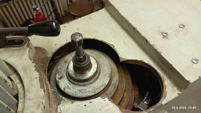

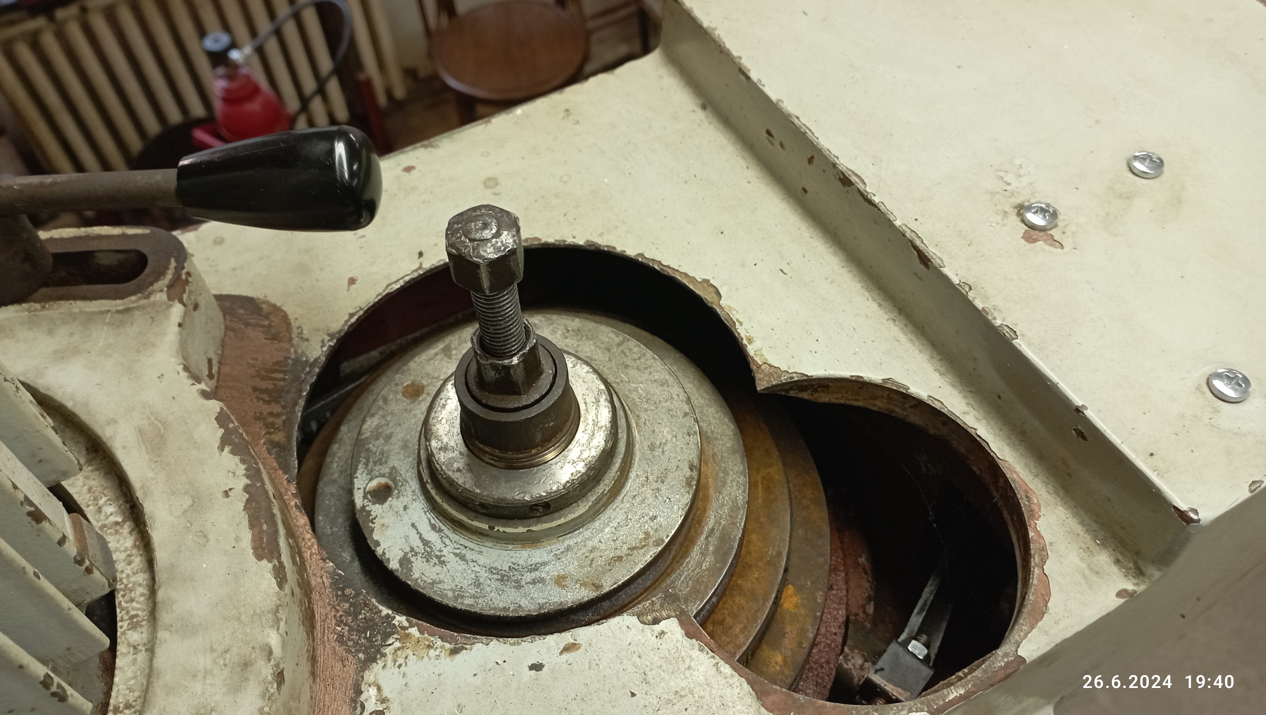

Mám objednáno. Popravdě tady bude potíž s umístěním snímače. Měřit řemenici problém není, ale měřit přímo vřeteno už problém je. Musel bych snímat ten upínací šroub a to bych onen snímač hned urazil při výměně nástroje. Za další - při vyjeté pinole se šroub úplně schová do dutiny unašeče. Dole to taky nepřichází v úvahu. Tzn. se bude měřit řemenice a při zařazené předloze se údaj na LCD musí dělit 10ti. Ještě že to není 8 nebo podobně blbé číslo :D

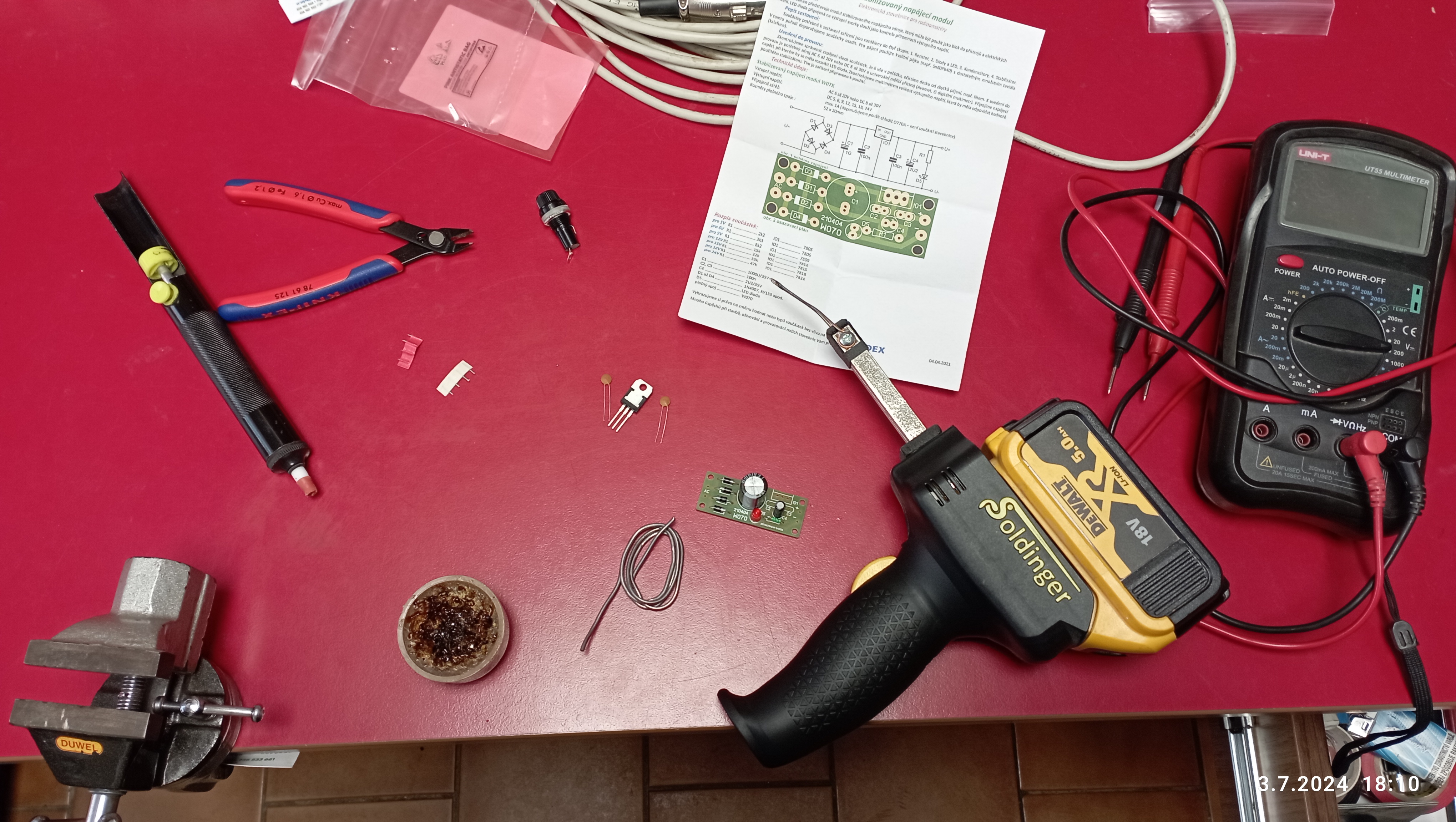

Potřebuju radu zkušenejších (jako slaboproudař stojím za prd).
Na mašině nahoře na panelu je k dispozici 24AC přímo z trafa mašiny.
Otáčkoměr sice může být napájen 24AC nebo DC, ale indukční snímač by na AC nefungoval.
Tzn. jsem toto napětí usměrnil graetzem, který měl na sobě i filtrační elektrolyt.
Tzn. jsem vyrobil DC napětí, ale po vyhlazení už je 32V DC. To už je mimo povolený rozsah otáčkoměru (12-24 AC/DC +-20%).
Takže abych toto napětí srazil dolů, tak jsem onen filtrační kondík vyhodil pryč. Bohužel asi zřejmě vlivem nevyfiltrovaného průběhu mi otáčkoměr ukazuje nesmysly - velmi vysoká čísla. Podotýkám, že frekvenčák na to nemá vliv, tyto blbiny mi ukazuje i když motor nejede a já se pokusím mu šroubovákem na snímači simulovat impulzy. Když impulzy nejdou, tak je otáčkoměr v klidu a ukazuje nulu.
Tzn. bych asi potřeboval ten fitrační kondenzátor vrátit zpět, ale chtělo by to snížit napětí.
Při DC napájení by měl podle datasheetu otáčkoměr brát max. 50mA + něco málo si vezme indukční snímač.
Vrazit za to usměrnění odpor? Velikost?
Jak velkou kapacitu by měl mít kondenzátor? Bylo tam 100uF 25V (takže zase s napětím mimo rozsah).
PS: při testování na stole na lab. zdroji to fugovalo na 1*
Naposledy upravil(a) magi dne 1. 7. 2024, 10:21, celkem upraveno 1 x.
Příspěvky: 8472
1. 7. 2024, 10:19
Koďan tam nech a dej tam L7824 nebo podobný, stojí pár korun a je téměř nemožné jej zapojit špatně.
magi
Příspěvky: 2741
Bydliště: Třebíč
1. 7. 2024, 10:36
Nebo takhle pěkně komplet?
https://www.hadex.cz/w076-zdroj-stabili ... 5UQAvD_BwE
To by bylo možná lepší, než nějaký bastl z dob mých 14ti let.
Takto jsem to vyřešil nahoře, ale asi přes něj budu muset dát plechový kryt, protože se v těch místech dost bouchá kladivem.
Ben Ash
Příspěvky: 1458
Bydliště: Vladislav
3. 7. 2024, 3:18
Nebo si kup v elnice spínaný modul, je velký asi tak stejně, stojí do stovky a napětí si nastavíš trimrem.
https://techfun.sk/cs/produkt/step-down ... xl4005-5a/
Per aspera ad astra
magi
Příspěvky: 2741
Bydliště: Třebíč
3. 7. 2024, 6:19

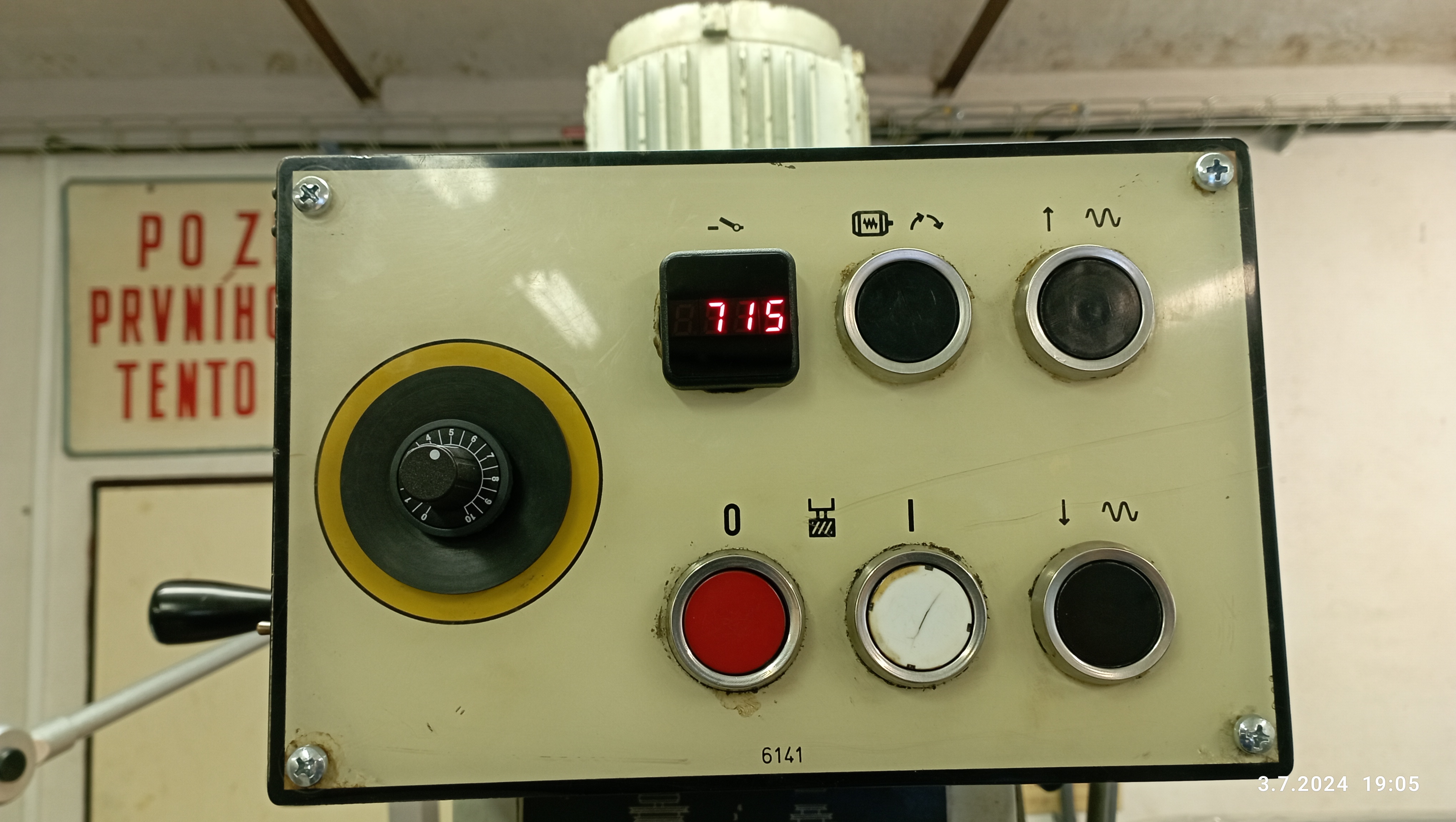

Úspěch se dostavil. Připadal jsem si s tou pájkou jak za mlada :D

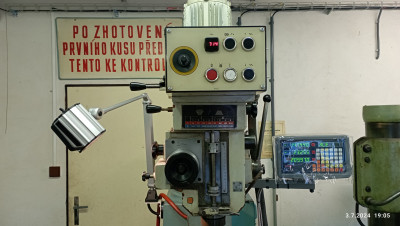

Zbývá dodělat odměřovací pravítko na pinolu.
Příspěvky: 3376
4. 7. 2024, 9:29
Zdarec proč sis vybral zrovna toto odměřování a nešel do toho novějšího s grafickou obrazovkou?
Jen mě to zajímá jestli je toto klasické lepší a nepotrpíš si na grafiku?
magi
Příspěvky: 2741
Bydliště: Třebíč
4. 7. 2024, 10:03
Zdarec, tak nějak mám v podvědomí, že ty velké svítící LCD v práci vždycky po nějaké době zdechnou.
To asi nemusí být nutně tento případ, ale tady u segmentových číslic to nikdy nezdechcne celé naráz.
