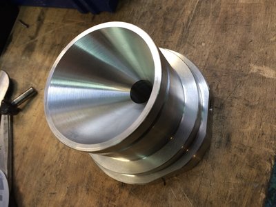

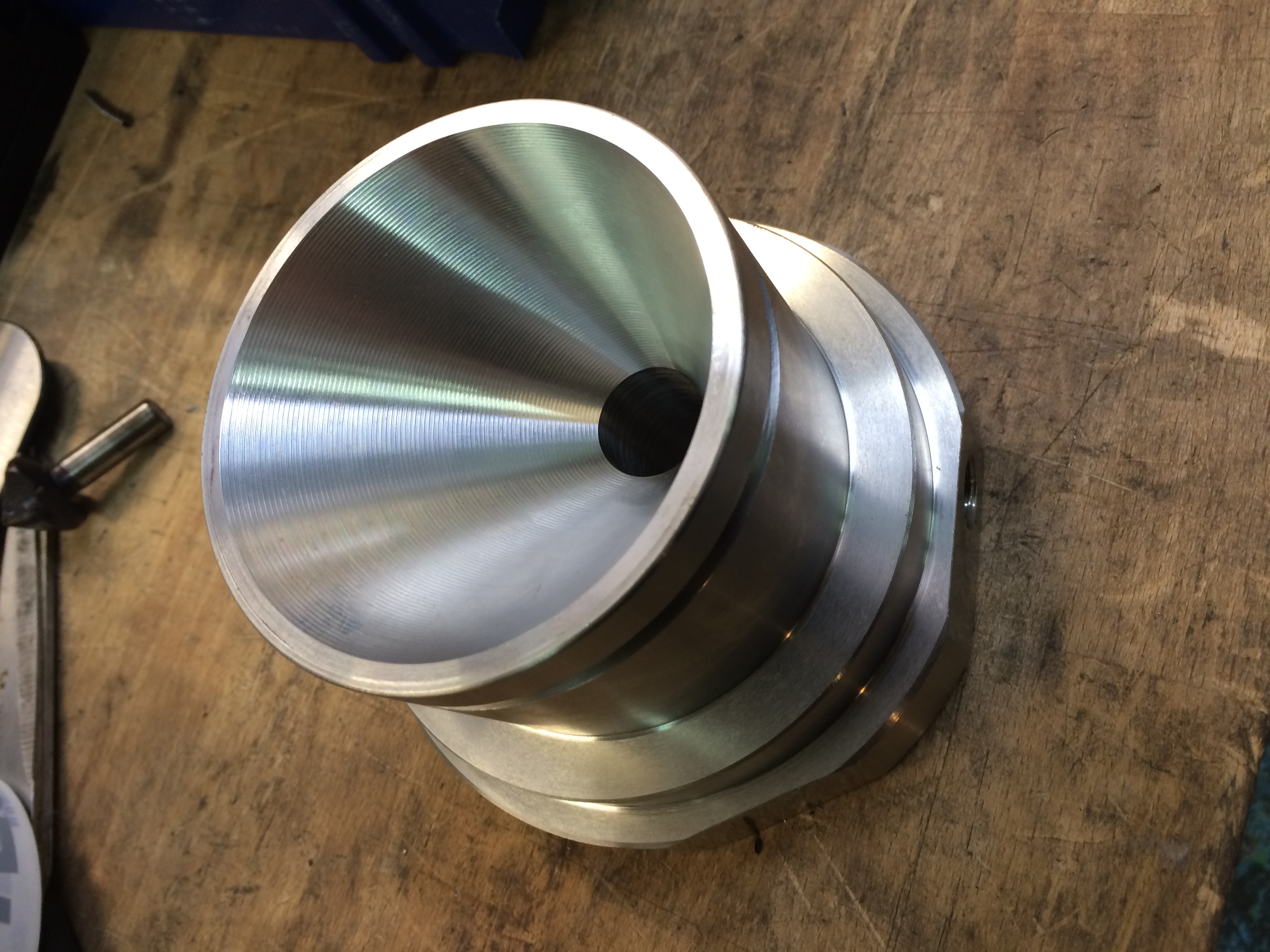

Redukcia na nejaku pumpu - diera mimo osi trosku divoko aby tam tekutina nestala, priemer cca 100mm...

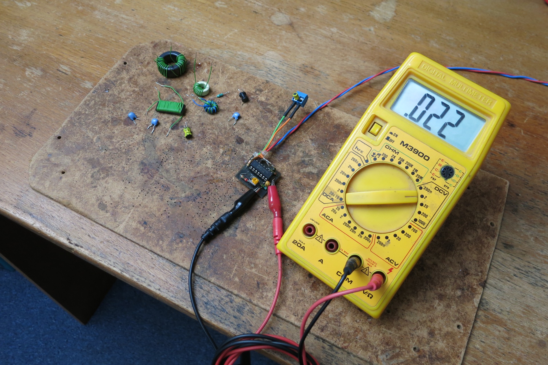

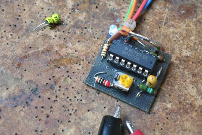

Včera přípravek na měření malých indukčností (echt bastl na kousku univerzálu, osekaná verze http://www.danyk.cz/lmetr.html),
Na těch 22µH je to nakalibrováno, jinak to zase tak přesný není :)

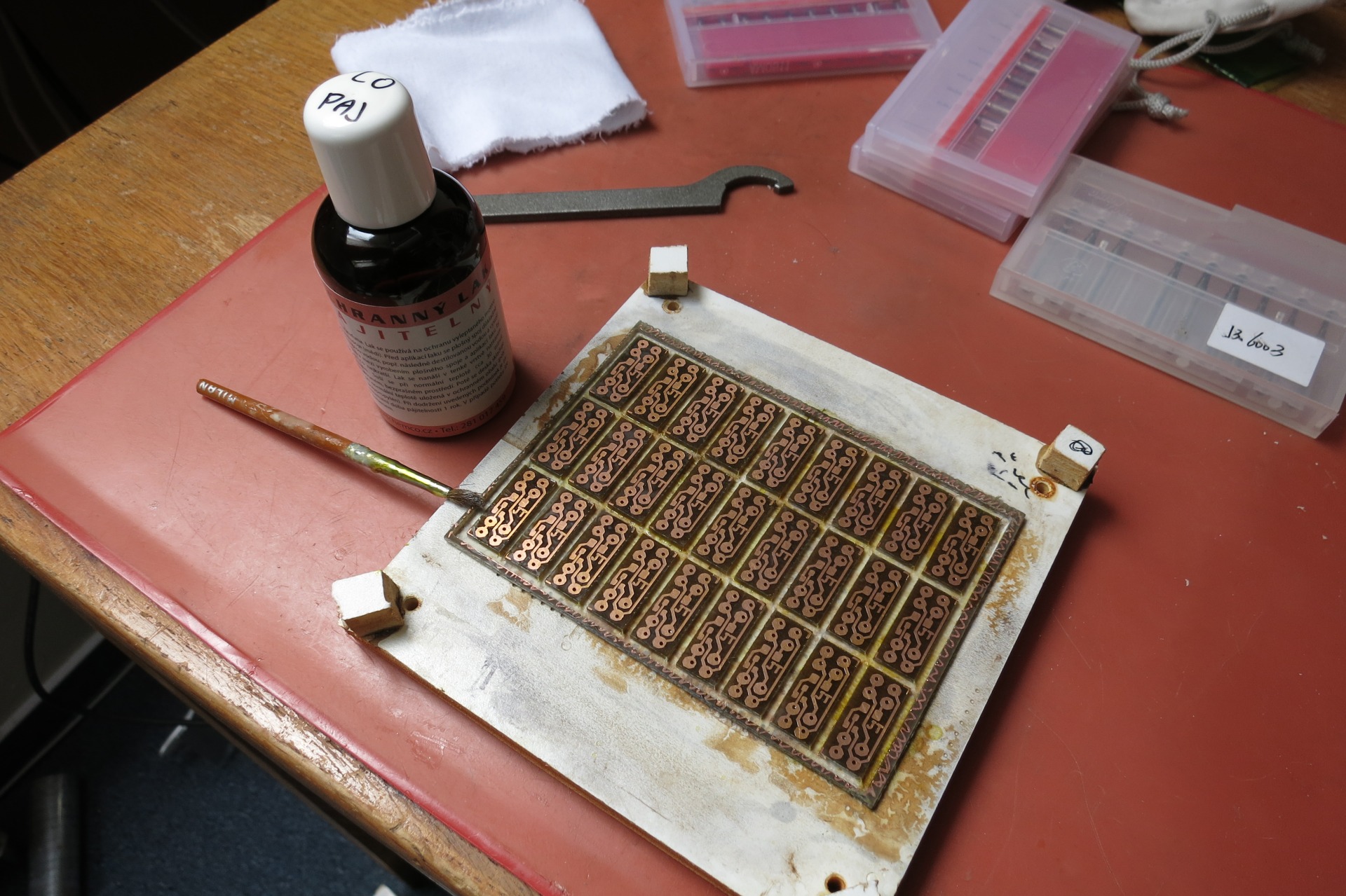

dnes PCB pro sedmadvacet malých joulých zlodějů :) plus jeden prototyp..

Thomeeque píše:Včera přípravek na měření malých indukčností (echt bastl na kousku univerzálu, osekaná verze http://www.danyk.cz/lmetr.html)
Tos dělal pro Luboše?
A k tomu bude místo voltmetru nějaké Arduino pro automatické měření?
Příspěvky: 9567
14. 5. 2017, 8:44
Nene, občas dělám něco i pro sebe :mrgreen: (i když to souviselo s těmi zloději, které pro sebe nedělám, takže je to vlastně sporný :)). Ani to Arduino jsem neplánoval, takto mi to celkem stačí.

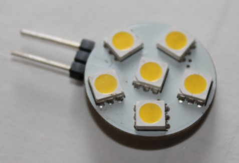

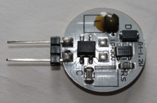

...v souvislosti s nízkým napájecím napětím a svícením LEDkami
dva zajímavé IC
PT4115E.pdf
(1.04 MiB) Staženo 392 x
HT77XXA.pdf
(365.82 KiB) Staženo 410 x

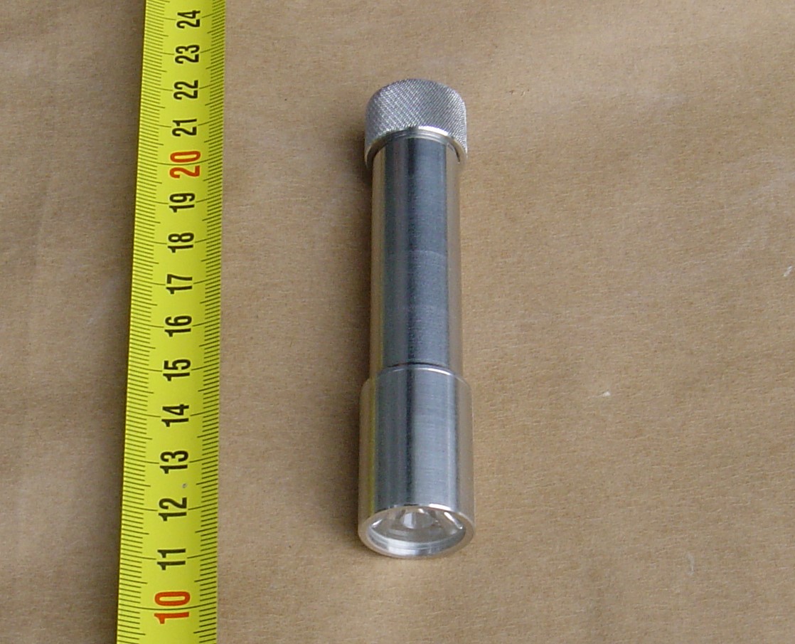

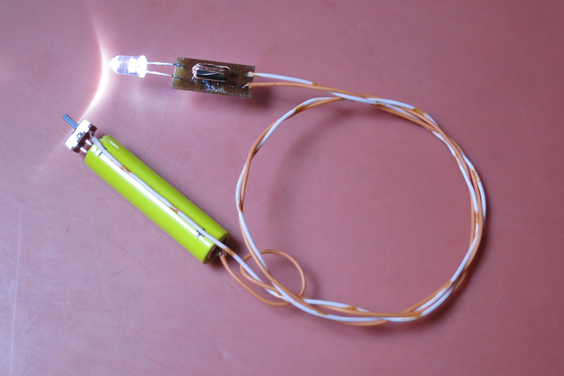

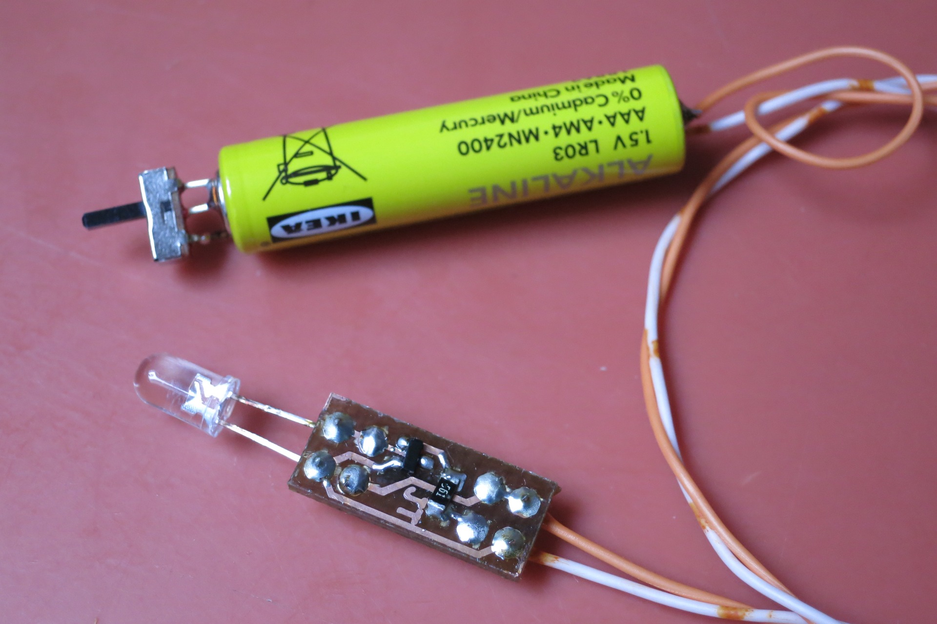

Nedávno jsem taky vyrobil Joule thief, 2W Cree led, plášť nerez, při běžném každodenním svícení baterie AA vydržela 3 měsíce.
Příspěvky: 5478
15. 5. 2017, 3:12
... jak si resil vypinac ?? Cinsky vydrzi fungovat cca dva dny :-(
obráběč
Příspěvky: 289
15. 5. 2017, 3:53
Vypínač je to vroubkované víčko které má závit, dotažením to svítí povolením nesvítí, nikdy se to nepokazí.

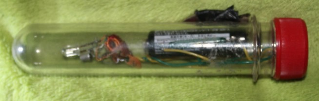

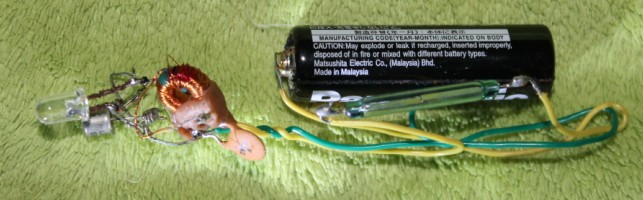

Také jsem to ubastlila ..s KC509 Tesla 8) jen zapájeno +slepeno žvýkačkou :mrgreen:
spínač je jazýčkový magnetický kontakt
magnet je posuvný na pouzdře a sám se drží :wink:
svítilna je vodotěsná a plave tak že částečně vyčnívá nad hladinu
:D :P

Zdravim Pavlo...
chcem sa opytat, k cemu je dobra ta civka v zapojeni?
Příspěvky: 23340
15. 5. 2017, 9:55
v prvnim prispevku na toto tema je odkaz s popisem
v nem je mimo jine toto schema a napis Blocking oscillator
