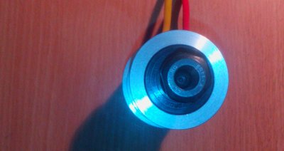

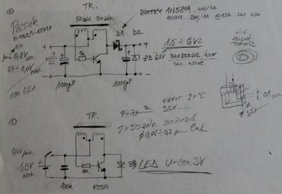

Ano popis je tam zevrubný
Také na stránkách http://www.danyk.cz/led.html" onclick="window.open(this.href);return false;
poznámky ze stavby a další možnost využití pro peltiér a solární minipanel
Joule thief.pdf
(146.67 KiB) Staženo 3674 x

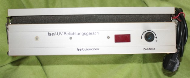

Ano chlapci ,..máte pravdu a jak šel čas
také jsem měla rozbitou výbojku
pak Chiranu a ISEL osvitku s UV zářivkami ..
nakonec jsem to zadávala profsionálům :)
Pouzdro svítilny je polotovar pro vyfukování PET lahví a podle fotky jsem to dělala asi někdy v roce 2014 ..
jo jo letí to a dnes jsem jen tak zašátrala v archivu ..
:D :P

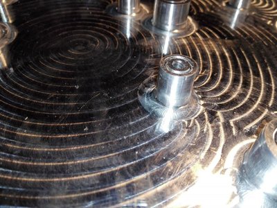

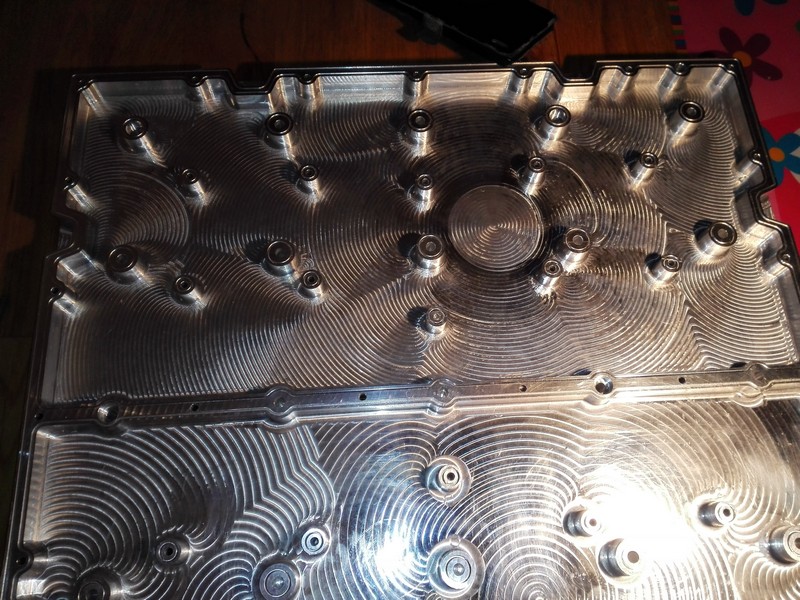

konečne som vyžužlal niečo väčšie ako zápalková škatuľka :D
500x500x25 kapsa do -15mm
vakuová komora
vakuová komora
detail
detail

Hezká práce
a zajímavé dráhy nastroje

Ďakujem. Generoval Fusion 360

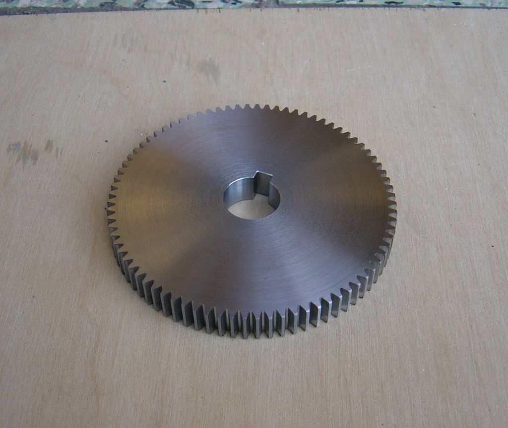

Ozubené kolo na soustruh s32, obrážecí nástroj jsem vybrousil v ruce z radeka, :mrgreen: pasuje skvěle.
