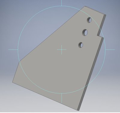

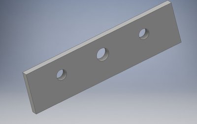

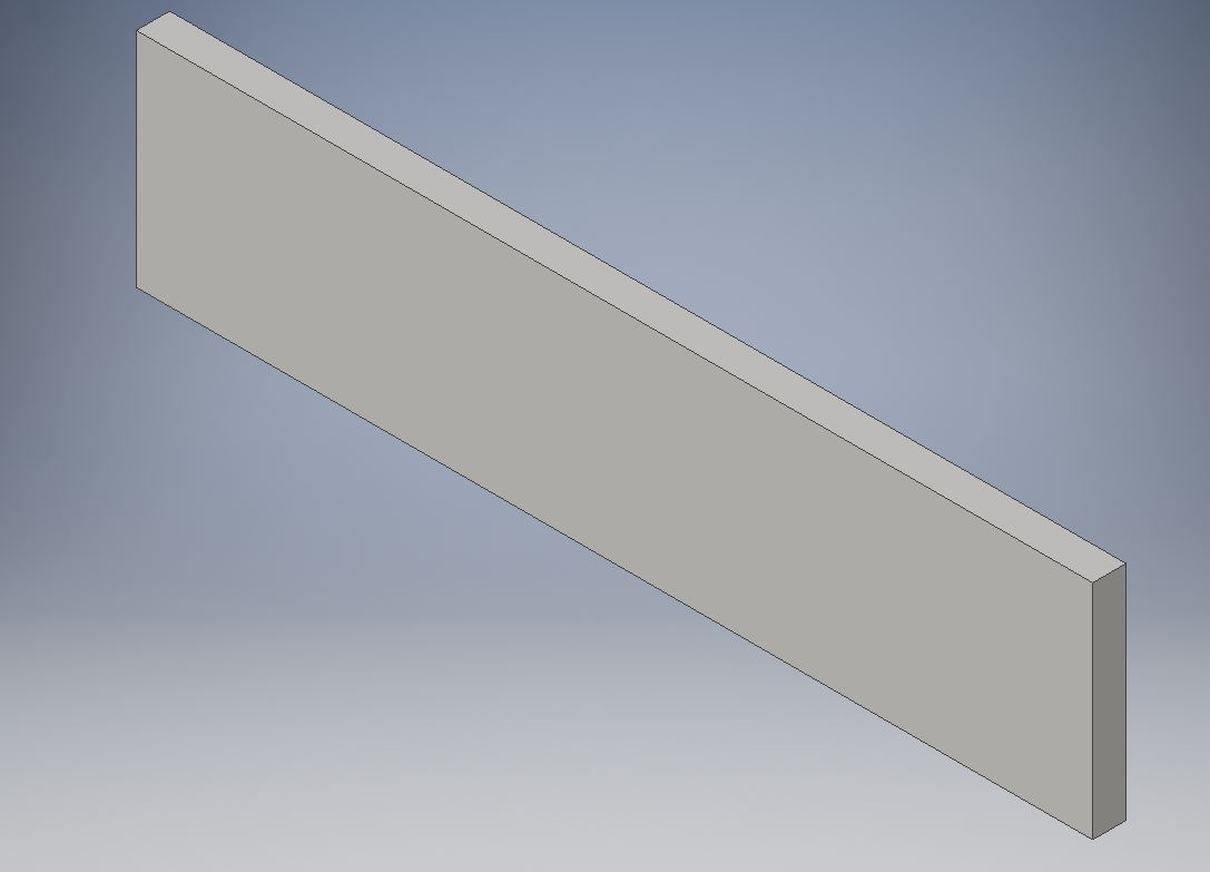

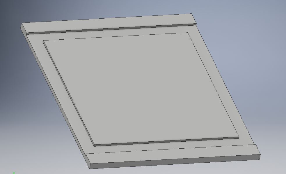

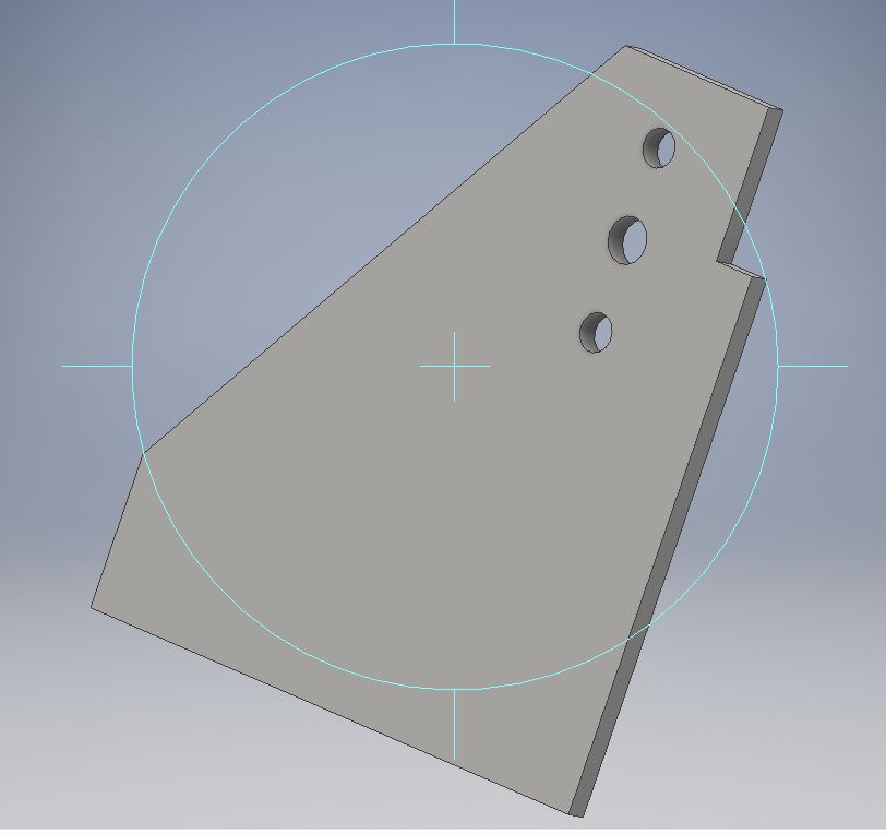

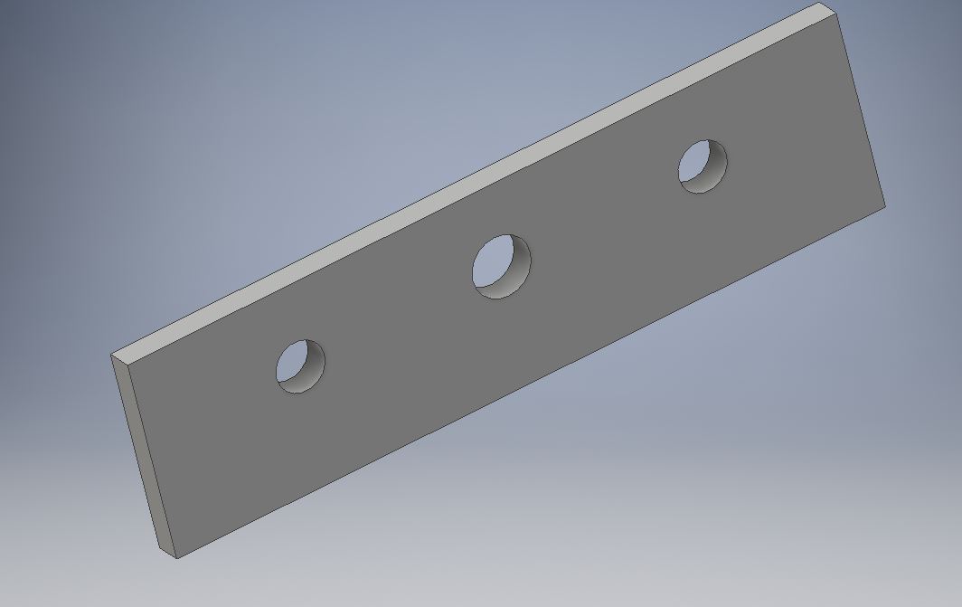

Jinak ty podpěry ze stran bych udělal taky podobné
vše je 15mm překližka,ale udělal bych to na 30mm dvěma díly
spodní díl s vyfrézovanými drážkami
boční díl
boční díl
zadní díl
zadní díl
držák
držák

Drážky do překližky nefrézuj je to drahé ..
přišroubuj bočnice ,z úhluj ,navrtej a natluč zespoda kolíky na lepidlo ...
Měř v úhlopříčkách je to docela přesné .
Stavěla jsem tak reproduktorové soustavy s exponenciálními zvukovody docela složité a hodně měření správných úhlů .
Celou konstrukci bych lepila epoxidem .
