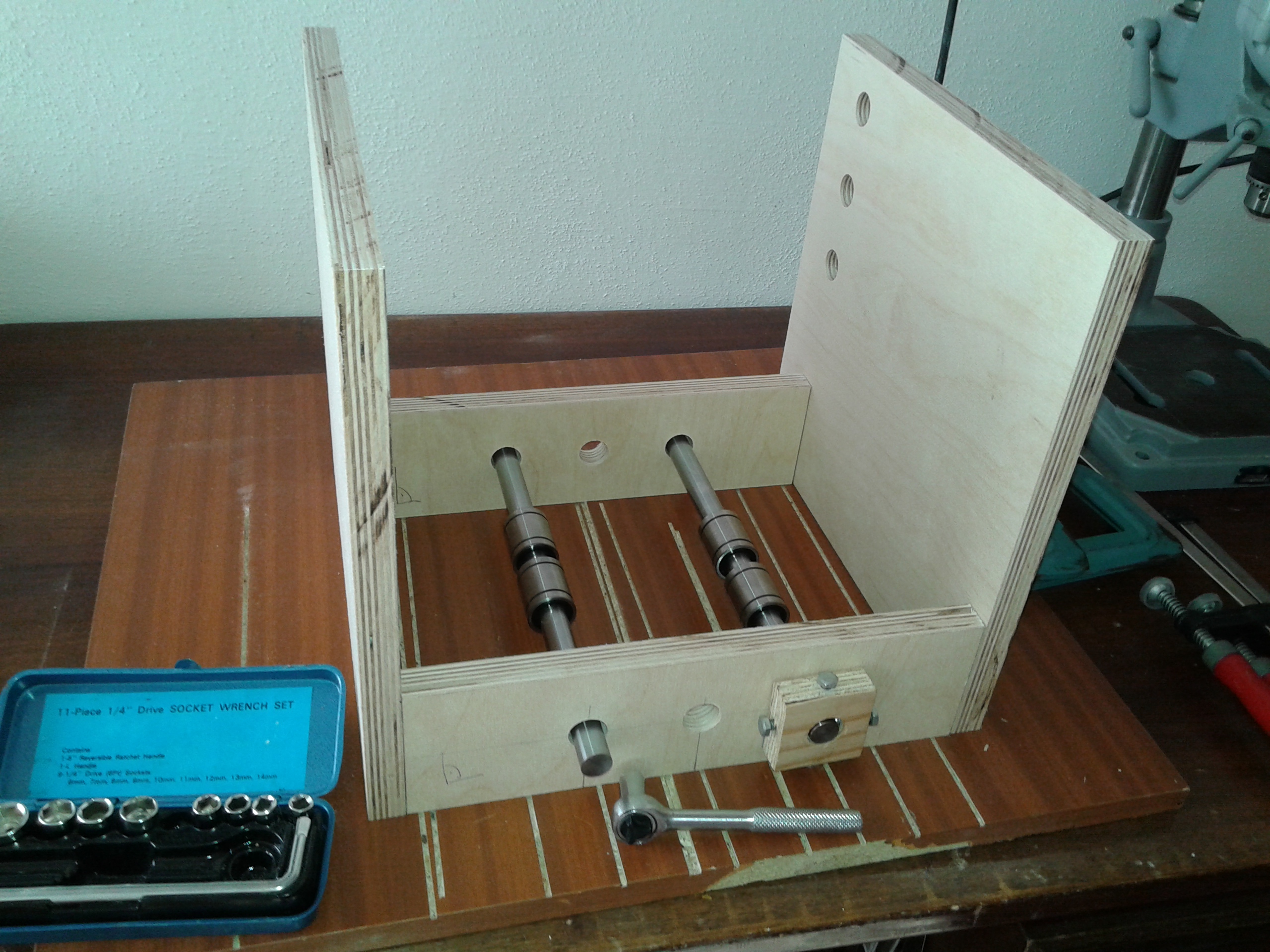

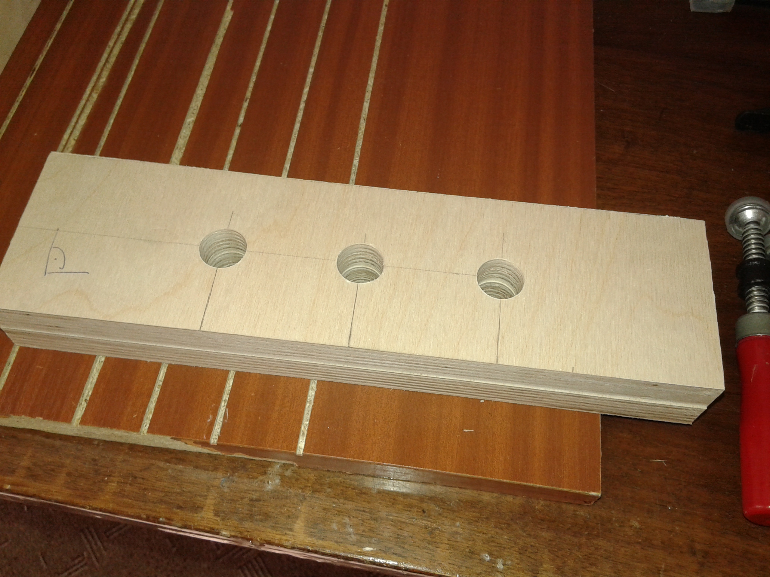

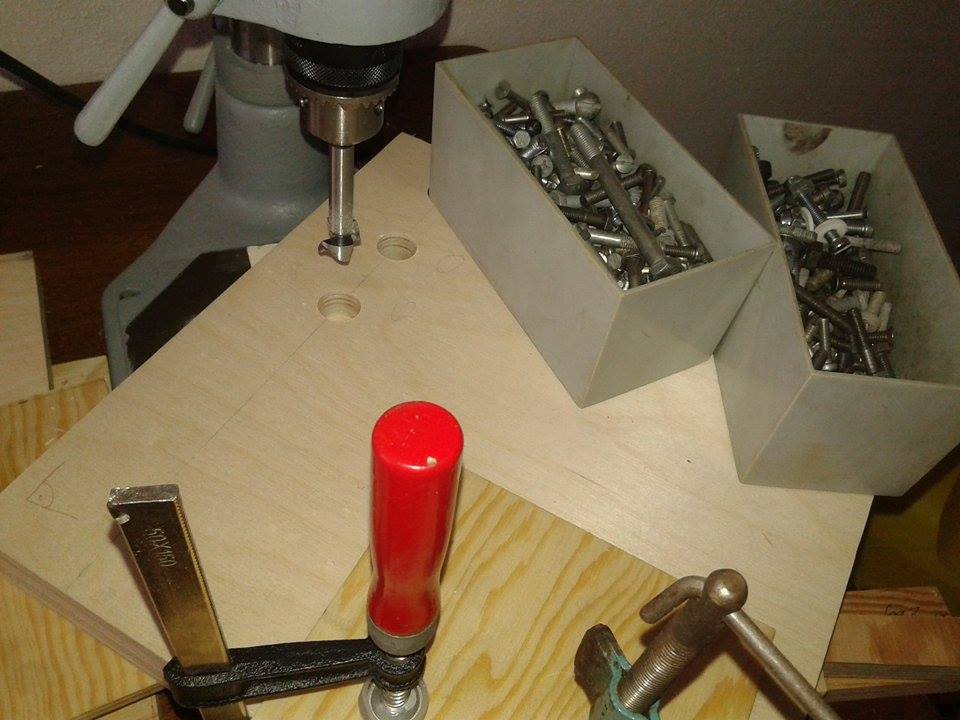

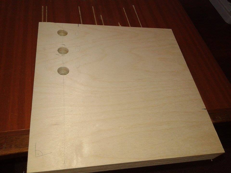

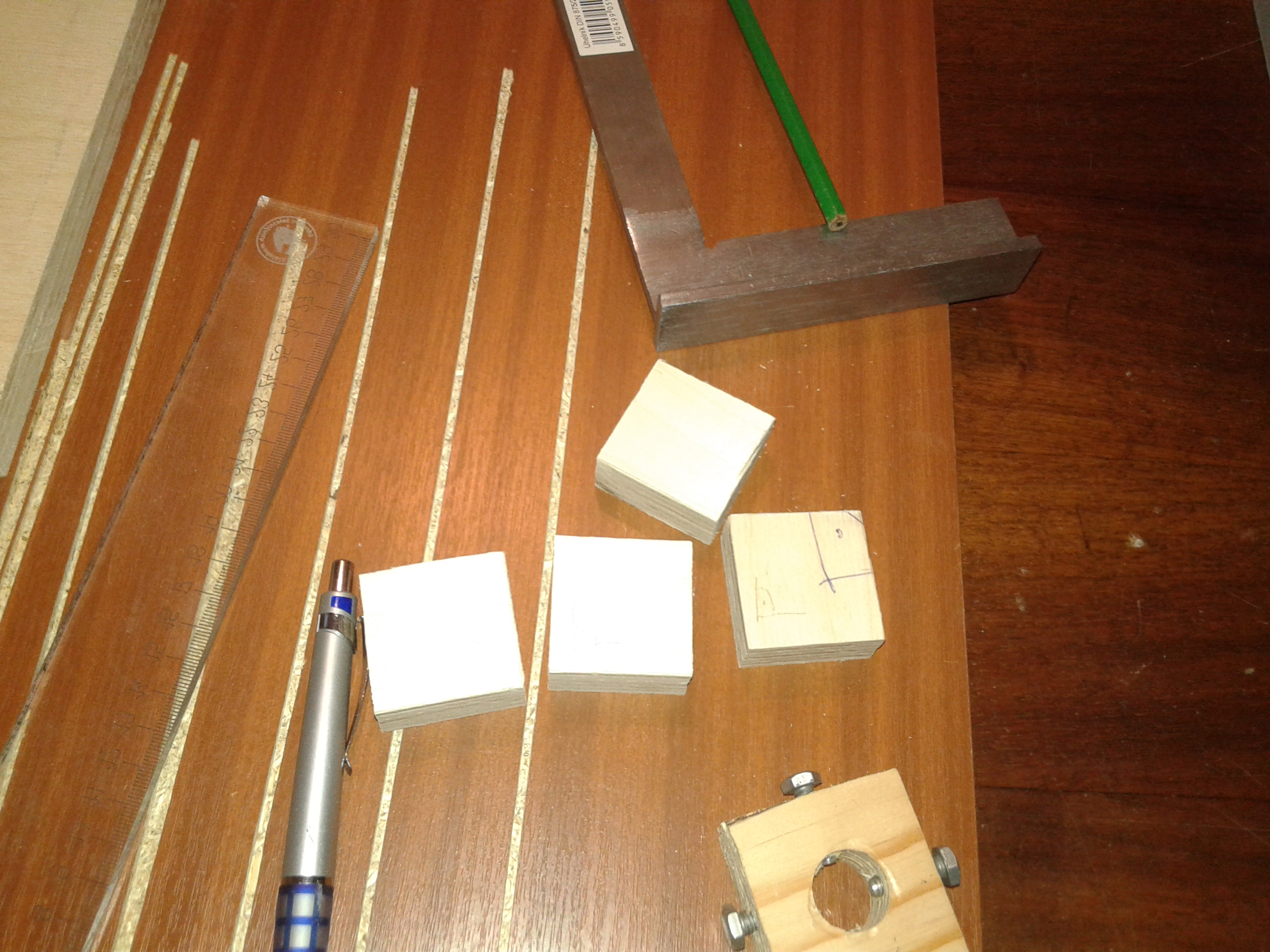

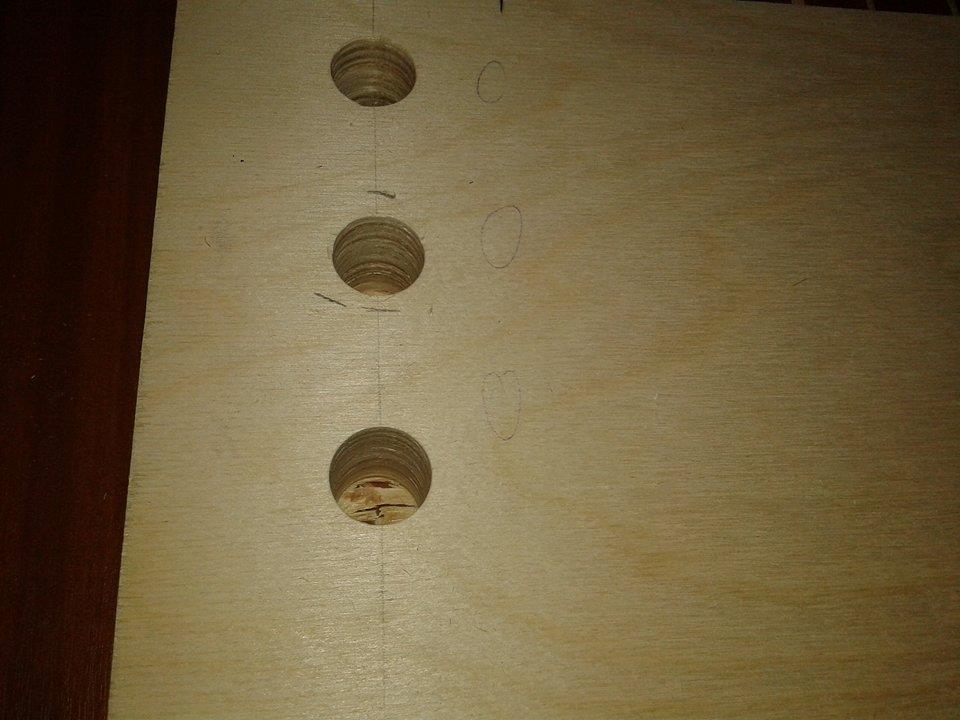

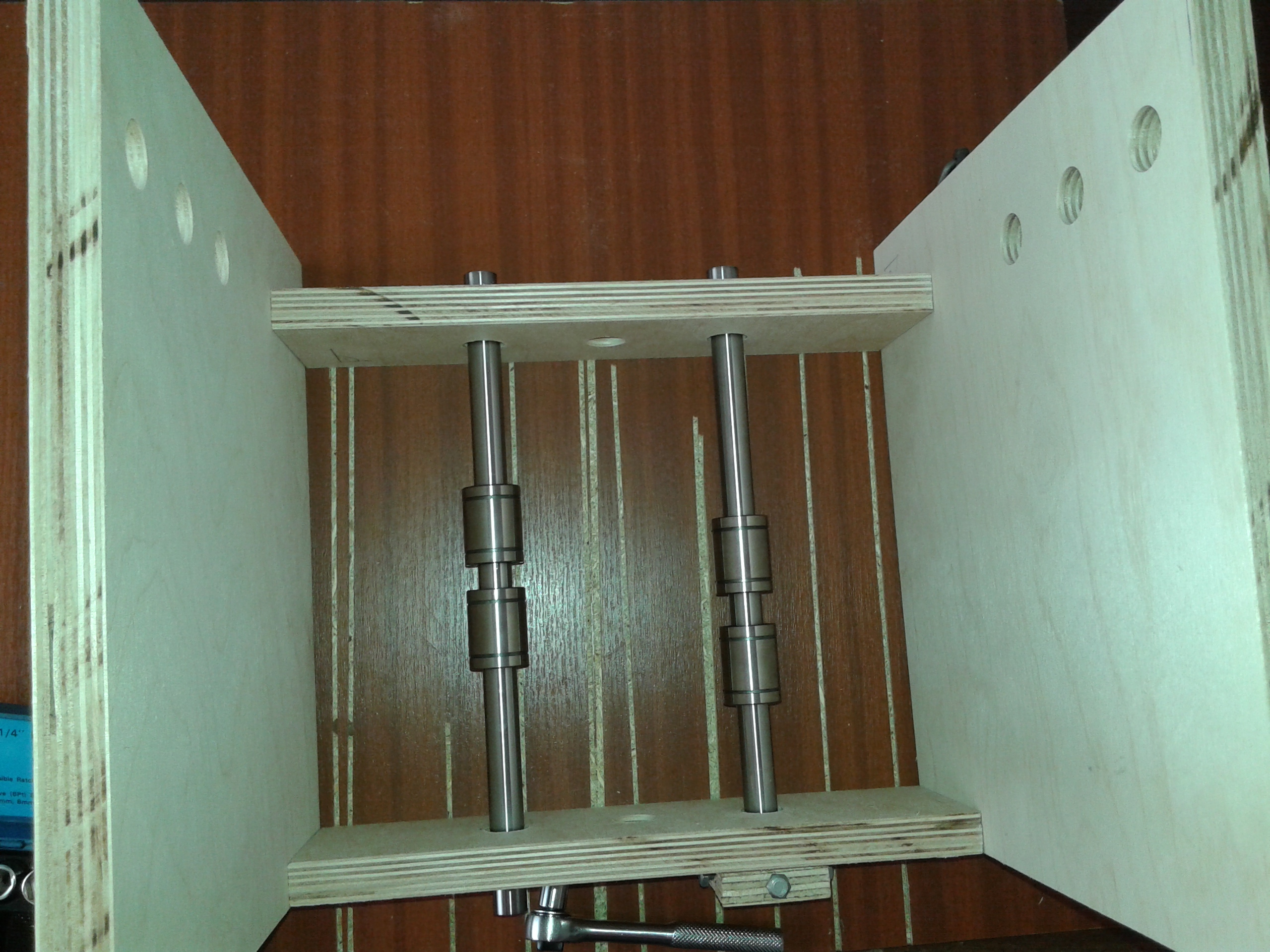

Tak jsem to udělal dle úhelníku a pravítka - 20mm díru :) no když to dám vedle sebe tak je to rovný, ale stejně to vycentrování udělám
Teď se vrhnu na dolní držák :)

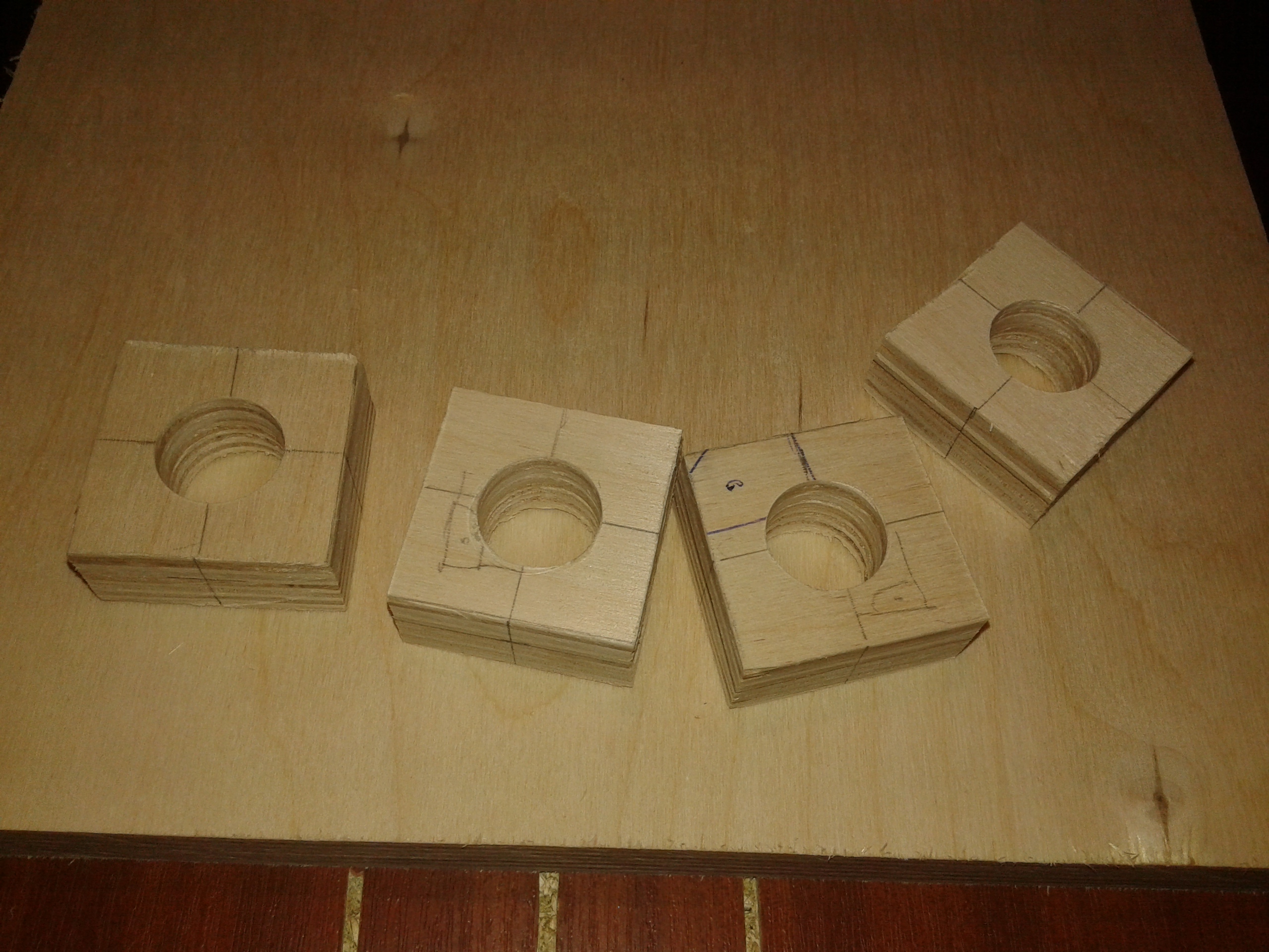

Takhle to nějak bude vypadat , to se štelování - že na ložiska dám vyrobené pouzdro a podle toho budu štelovat výšku a podle těch rozměrů pouzdra se to vycentruje

No když už je pila tak to jde :) ted čekám až se známí vrátí z Ruska :) a pak mi vyrobí pouzdra pro ložiska a pak se to bude centrovat :)
Mezitím udělám ty "centrovačky" :)

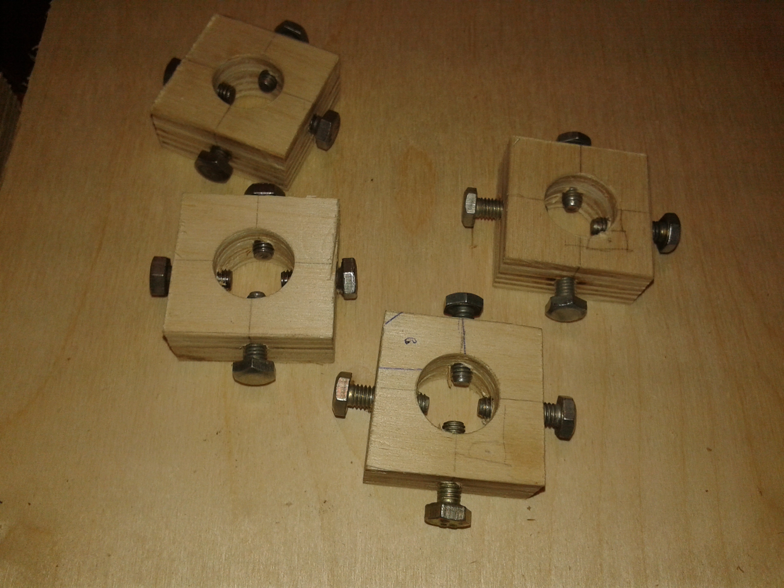

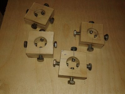

Tak mám na dolní osu centrovačky
Posílám foto z výroby

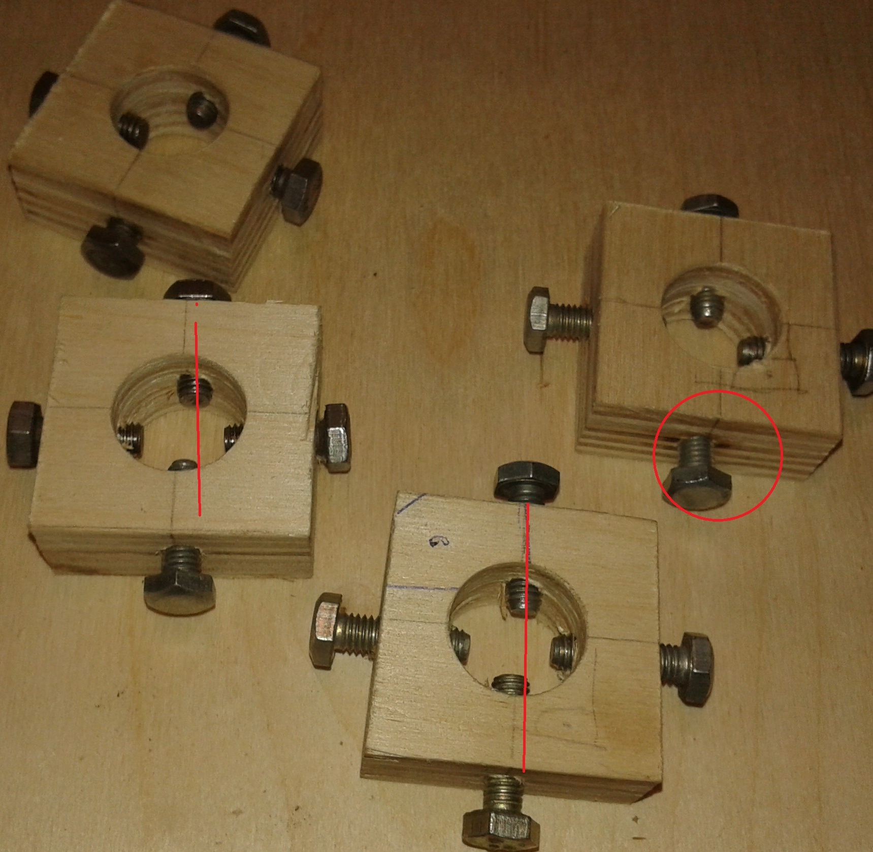

Je mi jasný, že v této kemedii je to jedno, ale mám pár nejasností:
LIFY: no nová vrtačka i vrtáky nové, ale přesně jako je to ve výkrese na setinu milimetru fakt nedám :) a myslím že moc lidí taky to nedá s takovou přesností

26. 8. 2016, 8:44
Za sebe - cokkoliv ladit timto principem 4 sroubu je naprostej opruz.
Zvlast s timto provedenim - to je IMHO nemozne.
Zahod to a predelej to poradne!
Lify
Příspěvky: 1479
26. 8. 2016, 10:23
Tohohle jsem si všiml až když jsem to dodělal :/ jinak díry uprostřed jsou dobře :/ předělám

Příspěvky: 7160
26. 8. 2016, 10:39
ty vole proč se na duhle pič...nu nevysereš, vživotě to tím nemůžeš dohonit , navíc by tomělo stačit na třech místech a alespoň jednu díru pro tyčudělat napevno , navíc jak dlouho to bude držet tytyče přesně ? ty závity se ti vykllepou. komu není rady .
že já vůl se ještě snažím.

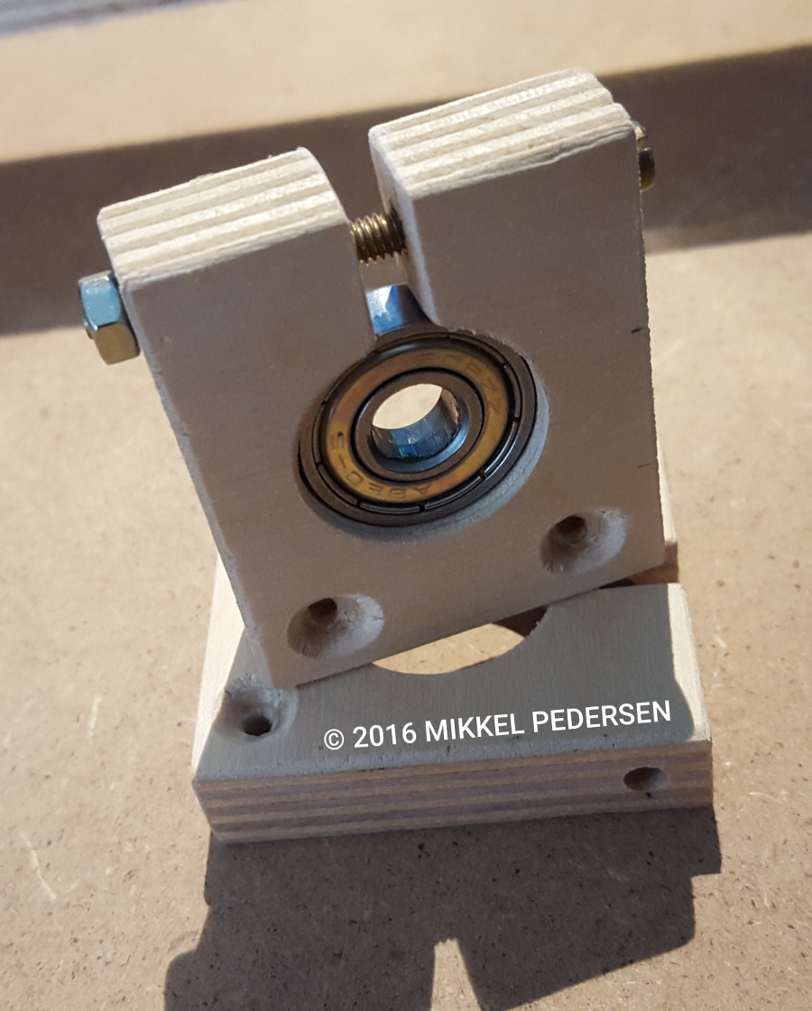

Budiž ti chvála, že ses už konečně pustil do práce, jen doufejme, že to neskončí jako ty předchozí dva pokusy. Ale držím ti palce!
Ale proč místo těch pracně vyráběných centrovačů nepoužiješ standardně vyráběné a prodávané konzoly, které jsou na upevnění tyčí přímo určené? Ty konzoly mají volnější díry pro šrouby, takže po mírném utažení můžeš tyče jemným poklepem dostavit do správné polohy, pak s citem dotáhnout a ty konzoly v definitivní poloze přilepit epoxidem k překližkové konstrukci. Případně můžeš zbytkem epoxidu vylít ty volné díry okolo tyčí a budeš to mít ustavené jednou provždy.
A pouzdra pro ložiska můžeš koupit taky hotová a ustavit a zajistit je podobně, jako ty konzoly.

Taky mě zajímá až po deseti letech tohle dostavím a říznu první třísku jak dlouho to vydrží :) No koukám že to by taky šlo :) kouknu na ceny a když tak objednám

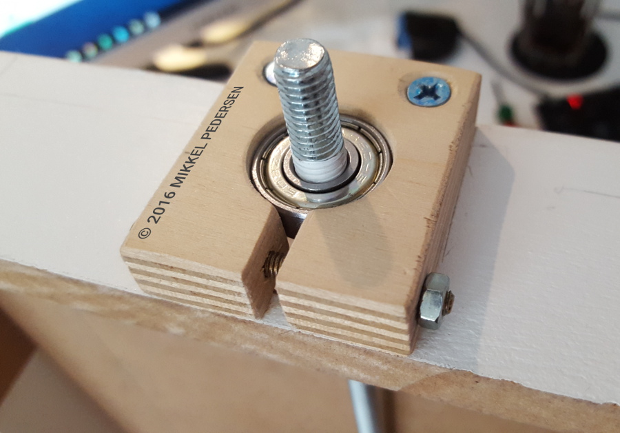

Tak jsem to sestavil a drží to :) jenom sice lepidlo, ale až to vyzkouším tak dám vruty :) a ještě jsem zkoušel seřízení - jde to, ale moc to nedrží :/ a ted projíždím internet low cost řešení a našel toto - to by šlo ne ? zkusím vyrobit :) a kdyžtak bych koupil ty z cncinshopu :)

Bude to chtít hodně kvalitního lepidla, nějaký epoxid s plničem.
Veškeré takové štelování funkční je, mám ověřeno - sice to dá zabrat, ale seřídit se to vedení dá krásně (pozor musí sedět i X, Y, Z vůči sobě)
Ovšem jak tu již padlo, nemá to dlouhého trvání a tuhost je velice mizerná. Tyč sevřená v pár bodech je mimo reálné použití.
Klidně to tak udělej, celou konstrukci sešteluj (bez motorů) a až bude co nejpřesnější, tak veškeré uložení vedení zalít s celým uložením.
Postup to není špatný, v domácích podmínkách taky nemám možnost udělat pomocí ruční vrtačky dvě díry stejně, ale takto se k výsledku pracně doberu.
